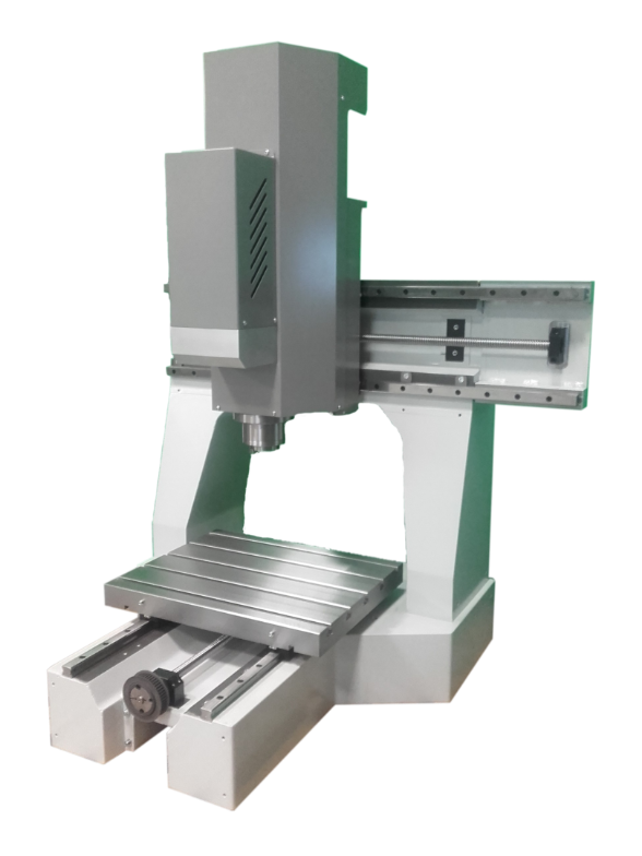

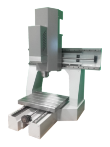

Pavel Katkov писал(а):Беспроблемную работу такими фрезами станком из коробки - не обещали. Сказали, что деталь сделать можно, но придется станок чуть изменить под эту задачу...
полагаю увеличив ход оси Z? плохая идея, конструкция станет еще более хлипкой, если у вас заготовка по высоте 90мм, а ход оси Z станка 110мм, то потребуется увеличивать ход Z почти в 2 раза, на выходе получится не станок, а недоразумение.
если вам необходимо обработать заготовку высотой 90мм, то ход оси Z должен учитывать еще и длину фрезы, если она будет 90мм, то минимально необходимый ход оси Z вам потребуется не менее 180-200мм +датчик нуля +5-10мм, +(если деталь не будет крепится к столу - высота тисков)
для таких задач нужна такая конструкция станка
CNC-Technik Mueller - FS3MG (5413 просмотров) <a class='original' href='./download/file.php?id=82498&mode=view' target=_blank>Загрузить оригинал (333.41 КБ)</a>
а не алюминиевый портальник предназначенный для фрезеровки деревяшек и пластиков.
