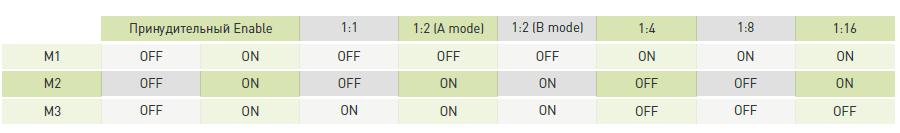

все двигатели работают (крутят),
маленькие на удержания работают, а большой нет. с теми же настройками драйвера.
это нужно положение переключателей поменять (микрошаг)?
для 17PS-M058-G3W я ставил 1:4
Выбор микрошага (5002 просмотра) <a class='original' href='./download/file.php?id=91245&mode=view' target=_blank>Загрузить оригинал (12.81 КБ)</a>

За удержание отвечает рабочий ток драйвера, микрошаг - это на сколько частей будет разбит основной шаг, который мотор делает переключением обмоток.
так что смотри ток по характеристикам твоего мотора и выставляй на драйвере.
Сообщения: 2098
Re: Выбор электроники для ЧПУ
На все двигатели ставите одинаковые настройки? У вас маленькие двигатели ведь на 0.58А, а большой на 2.9А. Если стоят одинаковые настройки, то скорее всего ток удержания держится очень маленьким.

Спасибо за разъяснения. Нашел регулятор тока под отвертку на драйвере.
