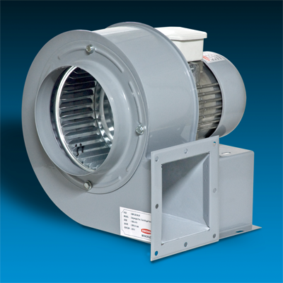

Добавлено: 06 июл 2016, 05:25
Тенгель
Это на панели вентилятор на вытяжку ?
Если основной, то однозначно мало его будет, если вспомогательный поддув, то ещё пойдёт.
Re: Лазер 600х900 на роликовых направляющих.
Добавлено: 07 июл 2016, 02:58
ultrus
Тенгель писал(а):Это на панели вентилятор на вытяжку ?
:hehehe: Издеваешься?
На фотке дверки ящика с электроникой.
На вытяжке у меня стоит компактная турецкая улитка Bahcivan OBR 200 M-2K производительностью 1800 m³/h с частотником.
