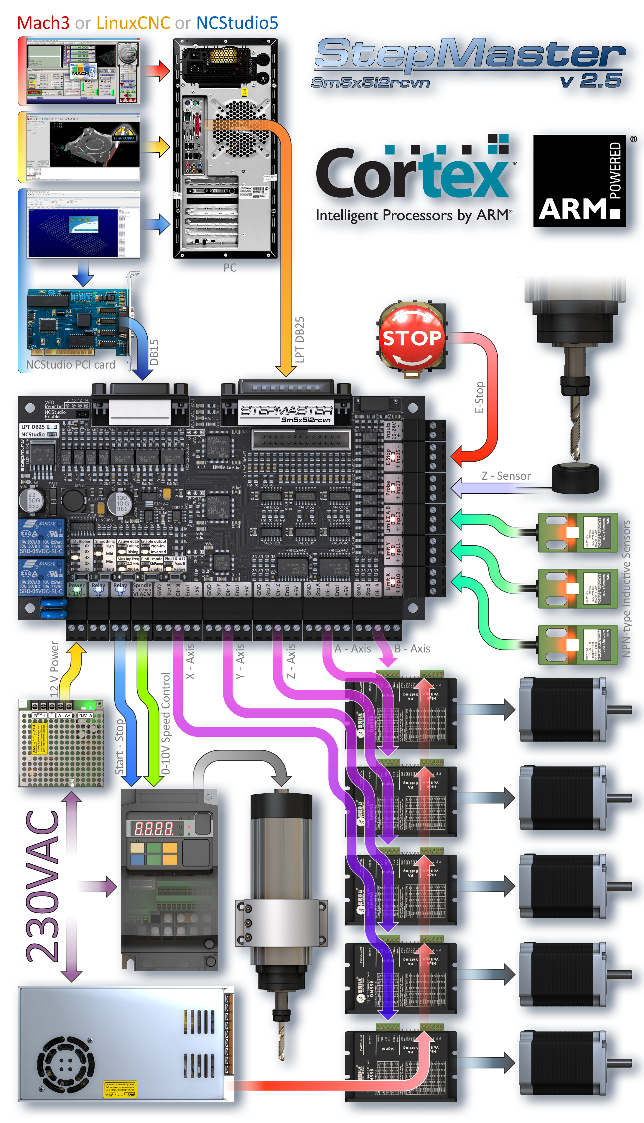

Вот здесь есть интересная информация по подбору комплектующих http://msdesign.ru/cnc/cnc_sh.phpRom327 писал(а):Здравствуйте!
А вот это чудо под Mach3 через USB никто не юзал?
На youtube у них же есть видео обзоры (idMWveoWCF0) может кому пригодится...

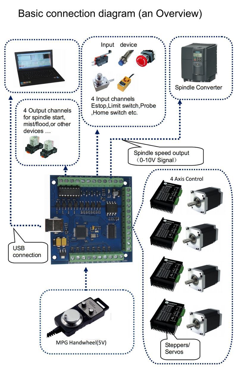

Кто-то пользовался по итогу этой платой?
https://ru.aliexpress.com/item/mach3-4- ... 2bfaea7a85

Re: [Помогите определиться] Выбор usb MACH3 контроллера
Многие пользовались и пользуютсяАлександр_ писал(а):Кто-то пользовался по итогу этой платой?
РАБОТАЕТ?
мне нужно что-то несложное, недорогое и неглючное для MACH3.
Как я понимаю там должен быть в комплекте плагин для мач3?
- daemon78
- Мастер
- Сообщения: 1311
- Зарегистрирован: 02 окт 2018, 15:02
- Репутация: 103
- Настоящее имя: Владимир
- Откуда: Москва
- Контактная информация:
Да, в комплекте идет плагин для мача.Александр_ писал(а):РАБОТАЕТ?
Так же тут на форуме его постоянно выкладывает Роман (Rom327).
На сколько я помню, он долго этот девайс эксплуатирует.
У меня две такие платки куплены, но пока не взлетела она. После 800 команд перестает генерить сигналы, хотя мач3 с лицензией. Возможно ноут очень древний, пока не разбирался с ним.

Степмастер же к USB никак не подключить?
- daemon78
- Мастер
- Сообщения: 1311
- Репутация: 103
- Откуда: Москва
Ни как.Александр_ писал(а):Степмастер же к USB никак не подключить?

Да, про степмастер посмотрел. Имелось в виду не напрямую а через какой-то переходник или еще как. Хочется в данном случае от LPT уйти.
Дешевая платка по ссылке в данном моем случае как раз то, что нужно (если конечно она и правда работает). Написал Роману.
Если кто о такой может дать реальный отзыв - с удовольствием прочитаю.
присмотрюсь внимательнее к этой плате. https://ru.aliexpress.com/item/mach3-4- ... 2bfaea7a85
функционально это то, что нужно. если это еще и работает то супер.
непонятно - почему так недорого относительно SmoothStepper и Stepmaster?
