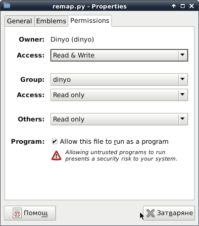

welcome nkp , в ини :
[PYTHON]
PATH_PREPEND=/home/dinyo/linuxcnc/configs/Lathe01/python/remap.py
TOPLEVEL=/home/dinyo/linuxcnc/configs/Lathe01/python/toplevel.py
файльй исполняемьйе
Снимка.png (3837 просмотров) <a class='original' href='./download/file.php?id=80661&sid=7fad9e35dae6a32aaa7d4659ef7e30d5&mode=view' target=_blank>Загрузить оригинал (36.81 КБ)</a>
но опят зависает и ошибка :

dinkata
nkp писал(а):запустить примеры
запустил lathe-fanuci ,там remap.py
from stdglue import *
# Extract the T number into a parameter, but don't try anything else clever
def get_T_number(self,**words):
    try:
        cblock = self.blocks[self.remap_level]
        if not cblock.t_flag:
            self.set_errormsg("T requires a tool number")
            return INTERP_ERROR
        self.params["tool"] = cblock.t_number
        return INTERP_OK
    except Exception, e:
        self.set_errormsg("T%d/prepare_prolog: %s" % (int(words['t']), e))
        return INTERP_ERROR
toolchange.ngc :
O<toolchange> sub
(debug, Tool requested = #<tool>)
#<wear> = [10000 + FIX[ #<tool>  / 100]]
#<tool> = [#<tool> MOD 100]
M6 T#<tool>
G43 H#<tool>
O100 IF [#<wear> GT 10000]
    G43.2 H#<wear>
O100 ENDIF
#<pocket> = #<tool>
(debug, tool = #<tool> wear = #<wear>)
O<toolchange> endsub [0]
remap по моему работает , а G43.2 ??
latheFanucy.png (3781 просмотр) <a class='original' href='./download/file.php?id=80680&sid=7fad9e35dae6a32aaa7d4659ef7e30d5&mode=view' target=_blank>Загрузить оригинал (166.02 КБ)</a>
