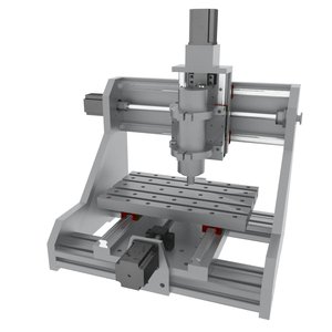

frezeryga писал(а):Почему станину не сделать просто из плиты 30мм? Зачем там профили поперек? Вот портал из профиля 160х80 будет норм. Треугольные вырезы на боковинах зачем? Они неподвижны и облегчать их ненужно.
Насчет профиля - наверно Вы правы, учту!
Треугольные вырезы - это для красоты, уберу!

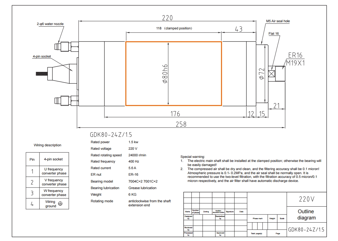

по поводу крепления шпинделя - у них есть определённая зона для зажима, мимо неё зажимать нельзя. это к вопросу коррекции высоты Z, расположения кареток и креплений.

На картинке не очень понятны габариты стола. Стол должен быть больше заготовки (зоны обработки), чтобы обеспечить удобное крепление заготовки.
Re: Проект станка по алюминию 200х250х100 мм
только в том случае если использовать прихваты. но для такой мелочевки считаю их не актуальными. либо тиски либо клей.

Определенная зона для зажима - это там где установлены подшипники в шпинделе?

ArtFactory писал(а):Определенная зона для зажима - это там где установлены подшипники в шпинделе?
за подшипники нельзя ни в коем. это чревато повышенным износом и выходом из строя.
зона выделена красным.
зажимать нужно либо всю зону, либо по краям зоны (внутри её)

Учел все предыдущие замечания:
Держатели шпинделя установил в красной зоне.
Рабочую зону довел до 300х200 мм по X и Y.
Убрал вырезы в стойках.
Вот что получилось -

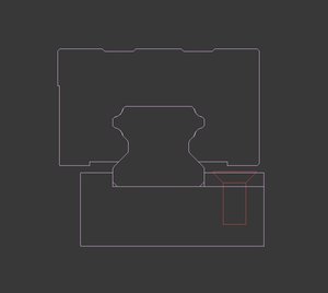

Теперь важно понять как выполнить подиум для крепления профильных рельс HGR. Думаю отфрезеровать полку, в которую упереть рельс с одной стороны и прижать с другой стороны стальной планкой, прижим будет обеспечиваться смещенными отверстиями относительно резьбы под винт потай М5 при креплении этой стальной планки.

Как думаете в правильном направлении двигаюсь? Если да, то насколько нужно сместить отверстия - 0,5мм будет достаточно?
Плиту станины которая с рельсами сделайте на всю ширину до боковин. Рельсы прижимать на подобных станках нет никакого смысла тут нет нагрузок способных сместить рельс. Я ставлю рельсы просто в пазы плотненько.

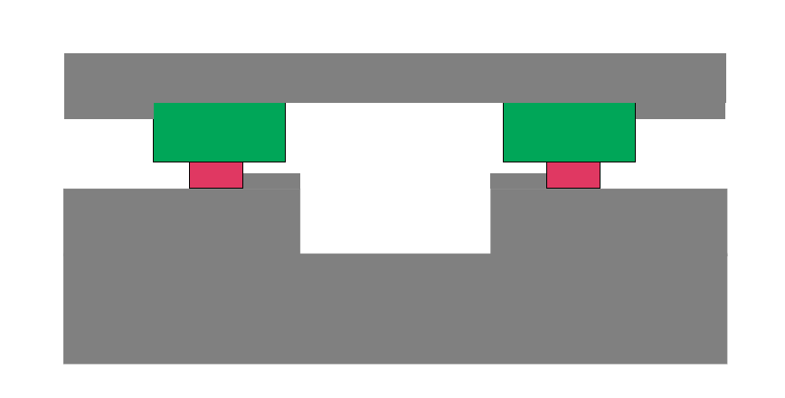

можно ещё сделать самонатягивающуюся конструкцию: упоры рельс и кареток сделать с одной стороны и встречно, к примеру упоры рельс к центру, упоры кареток снаружи.

donvictorio писал(а):можно ещё сделать самонатягивающуюся конструкцию: упоры рельс и кареток сделать с одной стороны и встречно, к примеру упоры рельс к центру, упоры кареток снаружи.
А можно схематично?
