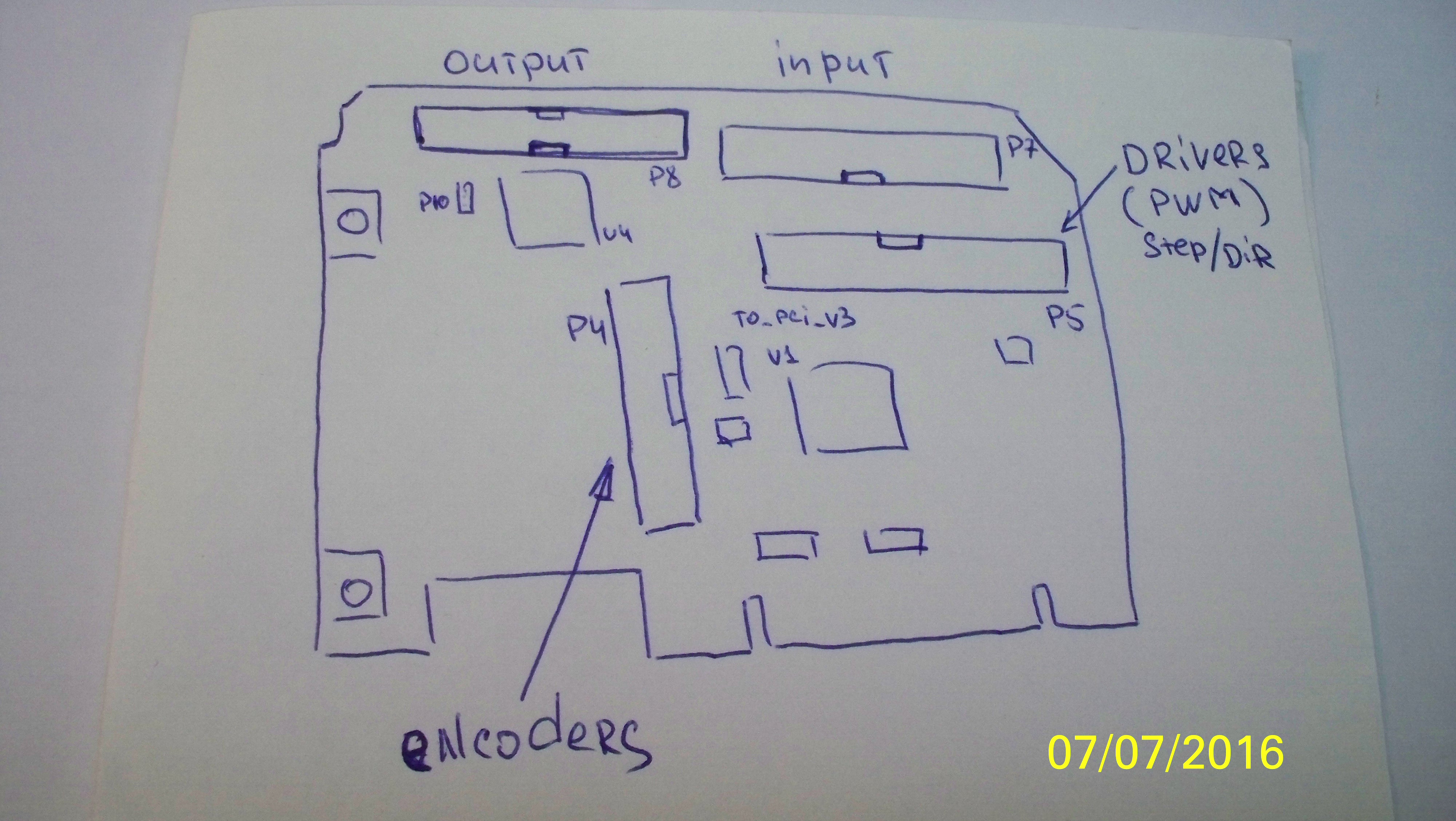

Re: Настраиваем контроллер to_pci.
Расположение разъёмов на плате to_pci_v3.
Я не волшебник я пока учусь......

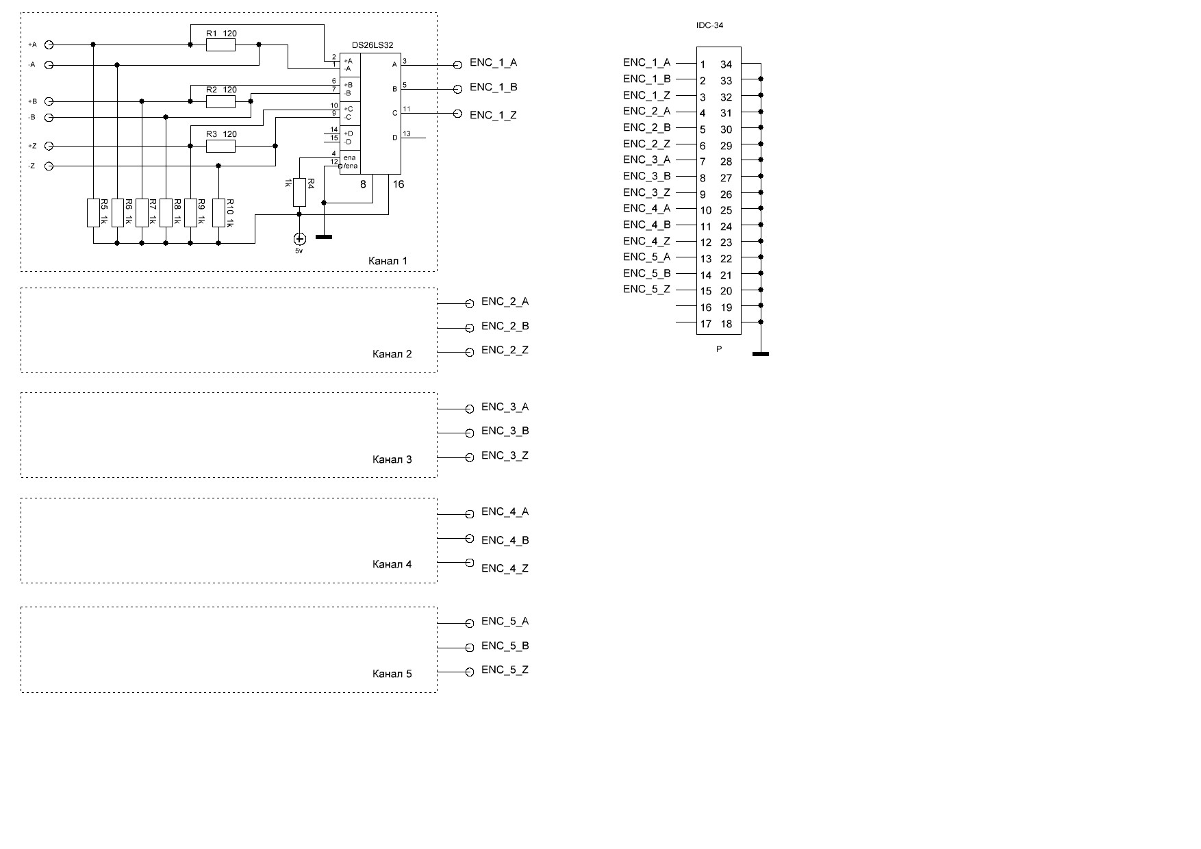

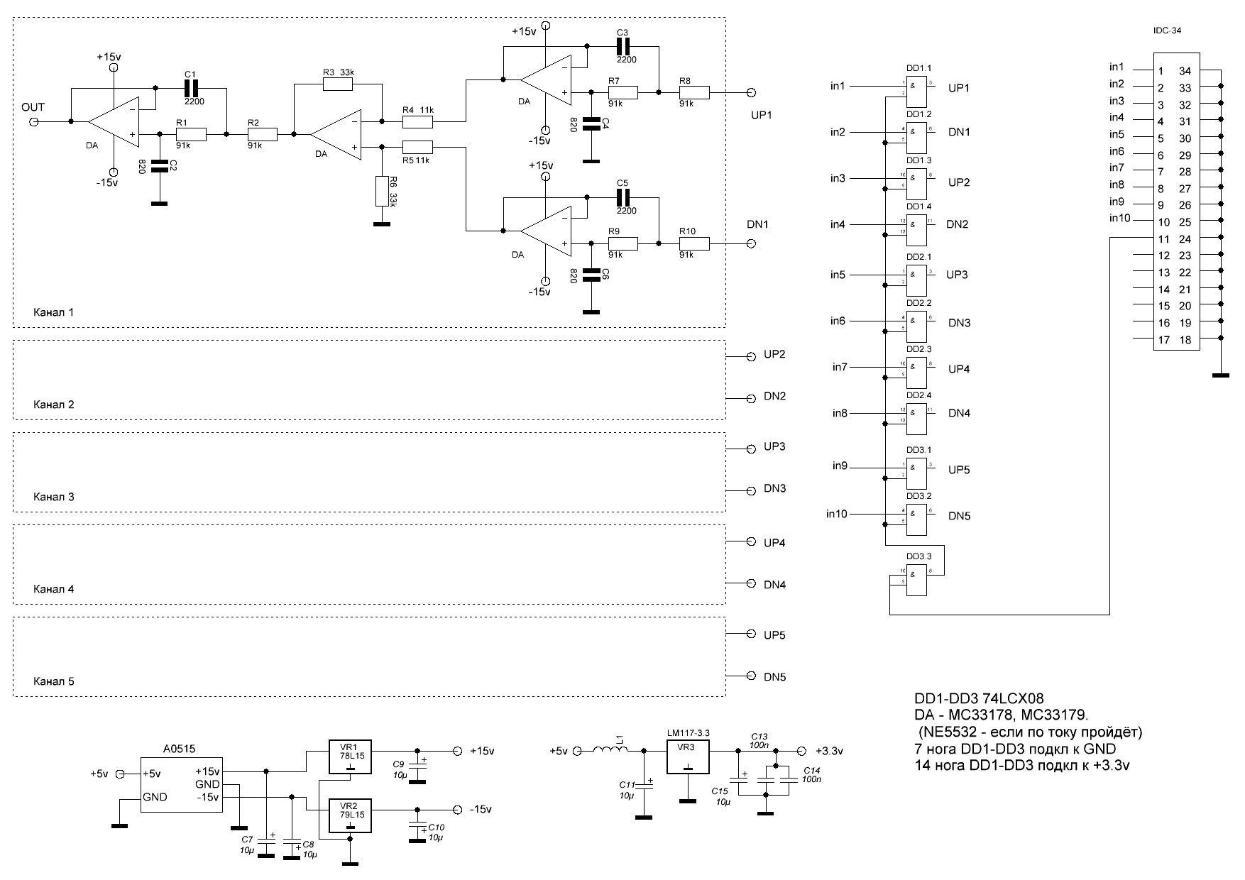

Некоторым пользователям потребовались схемы плат. Вот некоторые из них
