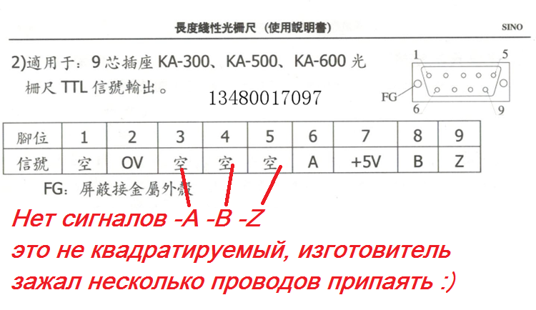

Линейка тот же энкодер только в виде линии и выдает TTL квадратируемый А/-А В/-В Z/-Z
При заказе смотри чтобы не купить линейки с RS422

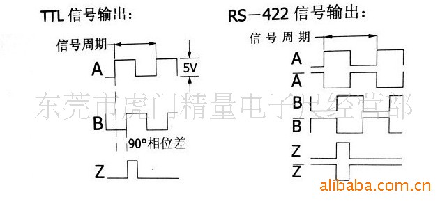

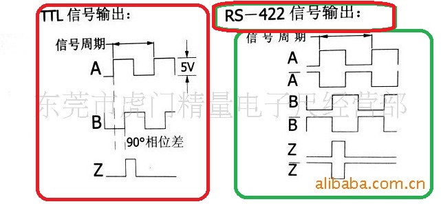

Есть линейки:
1. С TTL выходом ABZ (тобишь не квадратируемый сигнал). Нужно либо разбирать линейку и припаивать проводки или вешать рядосм с линейкой схему инвертор
2. С TTL выходом A/-А B/-В Z/-Z (тобишь квадратируемый сигнал) - то что обычно нужно ЧПУ
3. RS422 - можно сказать не применимо для наших дел ;)

aftaev писал(а):1. С TTL выходом ABZ (тобишь не квадратируемый сигнал). Нужно либо разбирать линейку и припаивать проводки или вешать рядосм с линейкой схему инвертор
Хм, получается, хочу купить 1 тип. По совету продавца, да и на видео у него SINO KA-300. А разводка у него такая
Хотя выход квадратируемый, если правильно понимаю значение данного слова
aftaev писал(а):3. RS422 - можно сказать не применимо для наших дел
У них другая прелесть.

TTL - это уровень сигнала (питается от 5в)
Alex1982 писал(а):У них другая прелесть.
Попробуй эту прелесть прикрутить к ЧПУ :)
Нет на разводке нужных сигналов. Прийдется менять кабель ;)

Нужно то что зеленым

aftaev писал(а):Нет на разводке нужных сигналов. Прийдется менять кабель
Да с сигналом я ошибся.
Но кабель менять не придется, данный блок поддерживает оба типа, уже разобрался и продавец подтвердил.

Alex1982 писал(а):А вот как один из вариантов датчиков линейного перемещения где требуется очень высокая точность позиционирования и не агрессивная среда (хотя если честно, не знаю где применимы для меня , но знания лишними не бывают). Просто для высокой точности и агрессивной среды, есть почти не убиваемые потенциометры линейного перемещения.
В старых сервах Яскава стояли обычные энкодеры в новых RS422.
RS422 - хорош, но в хобби ЧПУ пока мало применим - нет доступных плат.
Alex1982 писал(а):Но кабель менять не придется, данный блок поддерживает оба типа, уже разобрался и продавец подтвердил.
Ну главное чтоб как у нас не получилось. Да да там все есть, пришли линейки - нет квадратируемого. И пришлось менять кабель. В считывающей головки линейки есть пины, но изготовитель зажал жилы в кабеле :)
