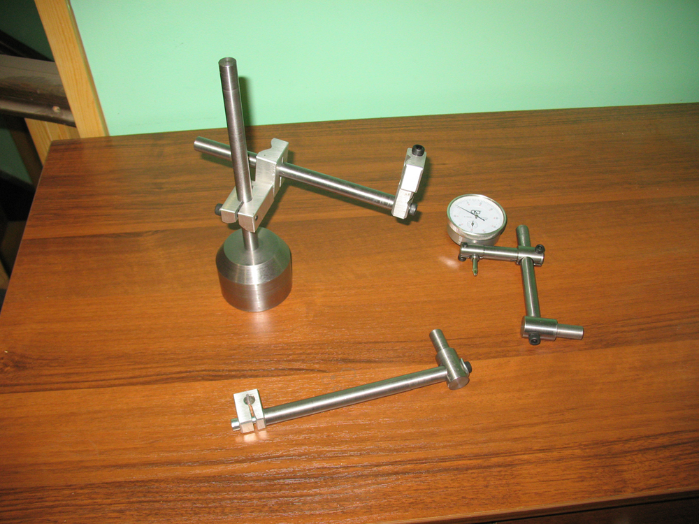

Пока детальки фрезеруются решил пока всякие приспособы сделать
потом на них время не будет
такие якобы тисочки (4585 просмотров) <a class='original' href='./download/file.php?id=78721&mode=view' target=_blank>Загрузить оригинал (1006.8 КБ)</a>
такие якобы тисочки
это все к индикатору (4585 просмотров) <a class='original' href='./download/file.php?id=78723&mode=view' target=_blank>Загрузить оригинал (752.01 КБ)</a>
ну и так по мелочи к станку (4585 просмотров) <a class='original' href='./download/file.php?id=78724&mode=view' target=_blank>Загрузить оригинал (733.39 КБ)</a>

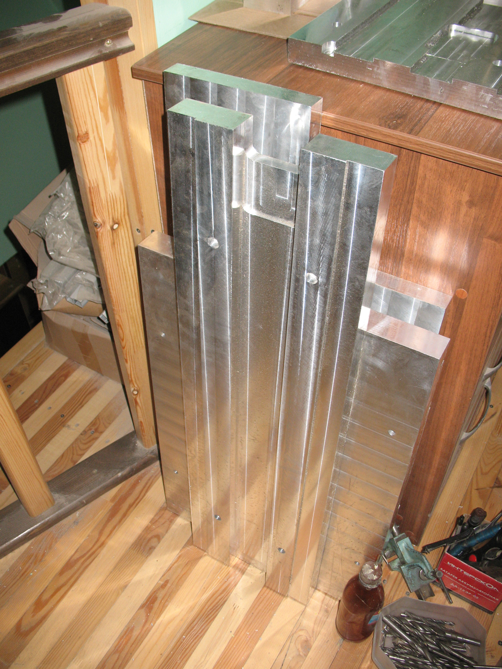

Решил сделать сам.
В совокупности потребовалось
1 настольный сверлильный станок
2 станок не знаю как обозвать, вообщем стоит диск из текстолита, на нем приклеена наждачка, перпендикулярно к диску столешня, вообщем шлифовальный, могу сфоткать, если надо
3 ручная дисковая пила с диском по алюминию 1050 Ватт
4 и ручной фрезер 1650 Ватт, поставил фрезу по металлу на 8мм и по направляющим(прикрутил к столу) и линейке отфрезеровал
получилось не плохо, поверхность почти зеркальная
вот уже и типа тисочки пригодились

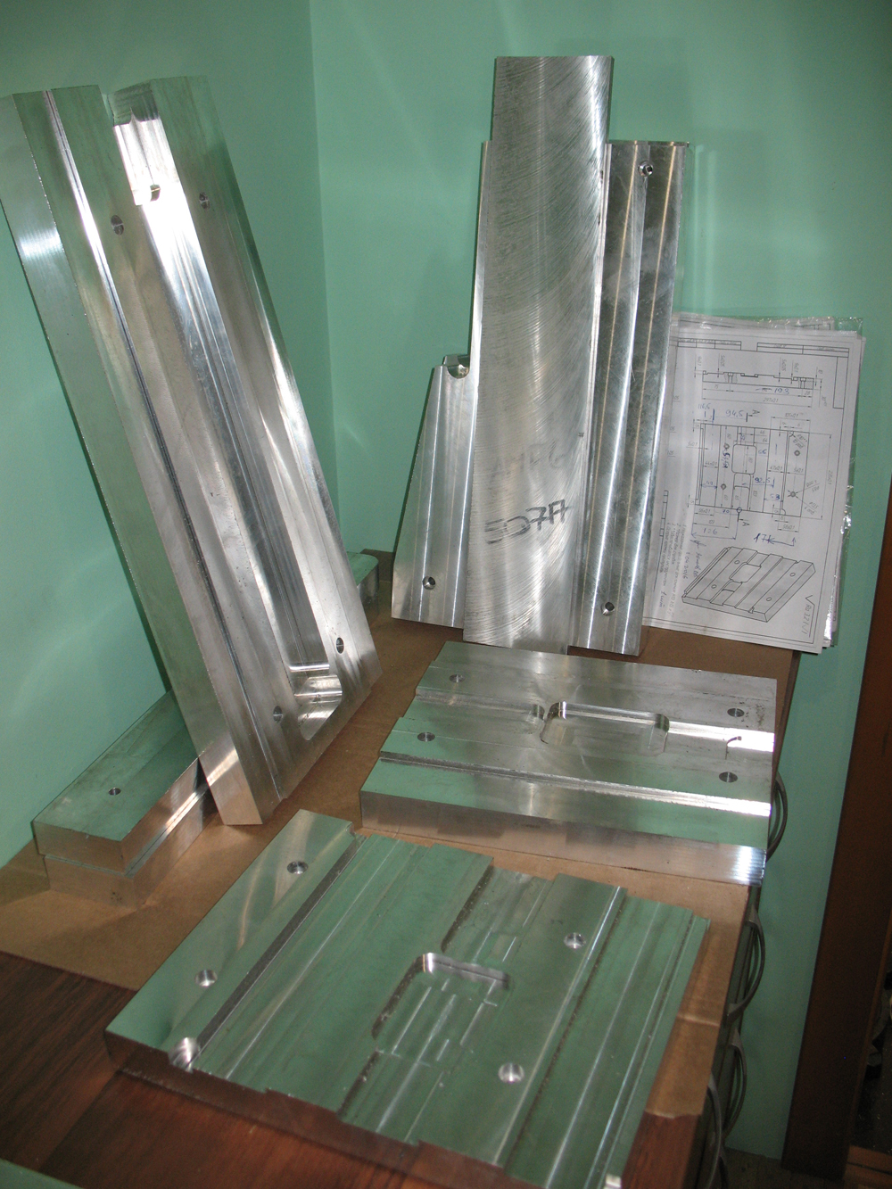

Наконец то детальки отфрезеровали, ждал месяц ! хотя говорили работы на три дня

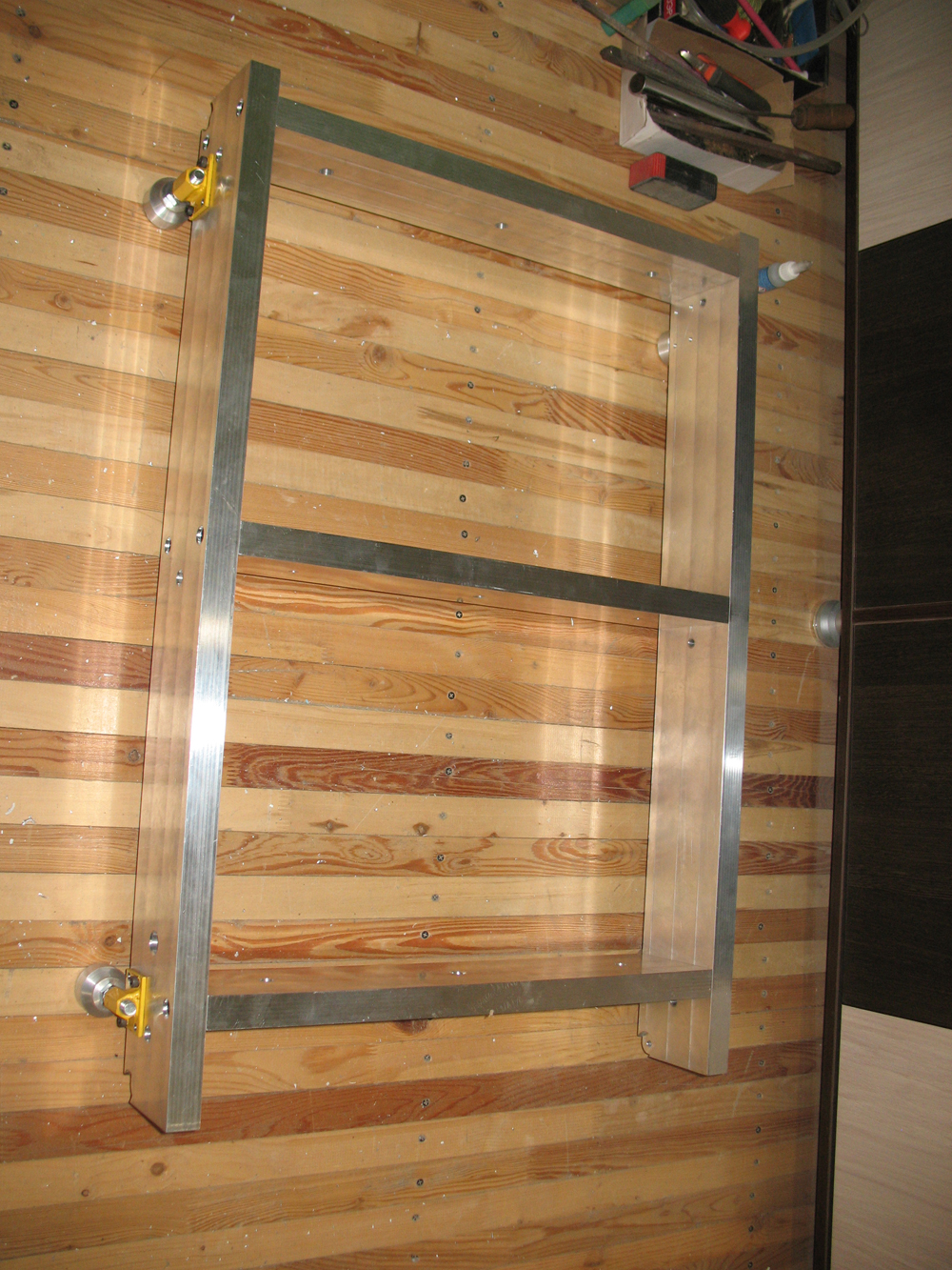

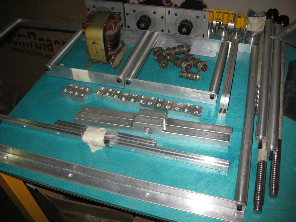

IMG_1707.JPG (4469 просмотров) <a class='original' href='./download/file.php?id=78921&mode=view' target=_blank>Загрузить оригинал (1.17 МБ)</a>
IMG_1708.JPG (4469 просмотров) <a class='original' href='./download/file.php?id=78922&mode=view' target=_blank>Загрузить оригинал (1.05 МБ)</a>

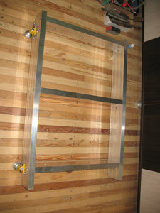

Не долго думая ребра жесткости собрал, похоже это самое легкое в станке)) (4469 просмотров) <a class='original' href='./download/file.php?id=78923&mode=view' target=_blank>Загрузить оригинал (1.1 МБ)</a>

За фрезеровку 17 деталей отдал 39 т.(Челябинск)
геометрию не проверял, ну думаю что точно должно быть
делали на чпу-фрезере с одной установкой,
в каждой детали есть по 3-4 отверстия установочных,
прикручивали к предварительно фрезерованной плите с уже размеченными отверстиями под отверстия деталей
n0n4me, может конечно пойти что то не так, но в процессе можно что то подкорректировать, исправить (глаза боятся, а руки делают)

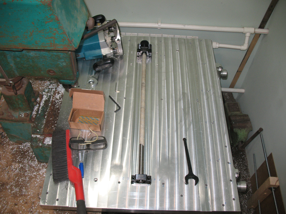

Только начало сверловки,
в следующий раз решил попробовать резьбу нарезать шуруповертом
должно быстрее получаться

Vadimk писал(а):в следующий раз решил попробовать резьбу нарезать шуруповертом
Хочу Вас остановить! Никогда не пробовали доставать сломанный метчик из отверстия (да еще не дай бог глухого)? Готовьтесь к этому, как только вставите метчик в шуруповерт! Сколько раз я своим коллегам-балбесам говорил про это, не верят. Стоит отвернуться и уже идет с соплями, что делать метчик обломился?! Потом нашли способ обмануть меня. Стали прослаблять отверстие под резьбу и резать метчиками 2-мя номерами. Метчик окунали в масло. Все шло неплохо (с их точки зрения) пока в, целях настройки, один из станков пришлось разобрать-собрать несколько раз. Резьбы сорвало! Ну я им и дал прокакаться!
Сам режу только вручную, с маслом. Оборот вперед, оборот назад (чтобы резьбу не рвало) и несколько раз метчик полностью выкручиваю - очищаю канавку. Сам по характеру холерик и делать такую работу для меня полный пипец! Но как уже сказал кто-то выше: не торопитесь, поставьте себе задачу 15-20 резьб в день, вороток в руки, перчатки на руки и в перед! На последней резьбе испытаете чувство глубоко удовлетворения (чуть ли не оргазм или близко к этому) :-)
В принципе, для шуруповерта можно купить специальную резьбонарезную реверсную головку, с регулируемой фрикционной муфтой - отличная вещь, если усилие превышает настройку, переключается и крутит метчик в обратную сторону, но стоит, зараза, тысяч под 8.
Успехов вам и терпения!

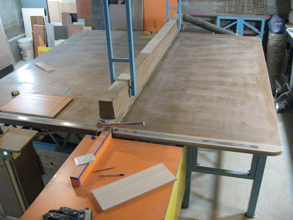

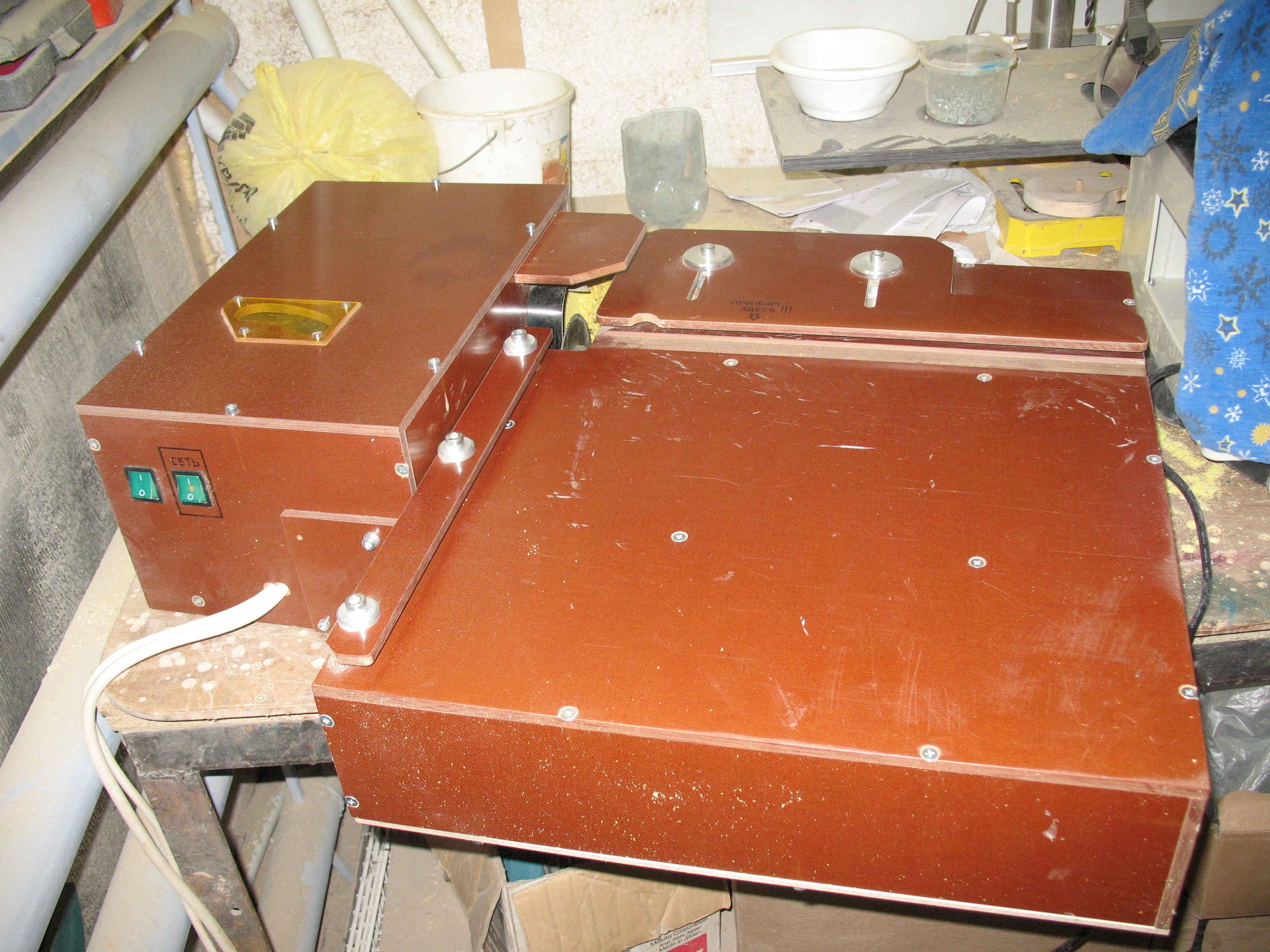

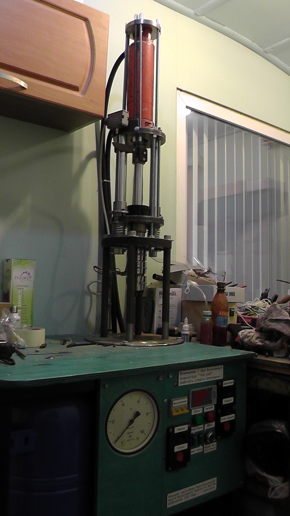

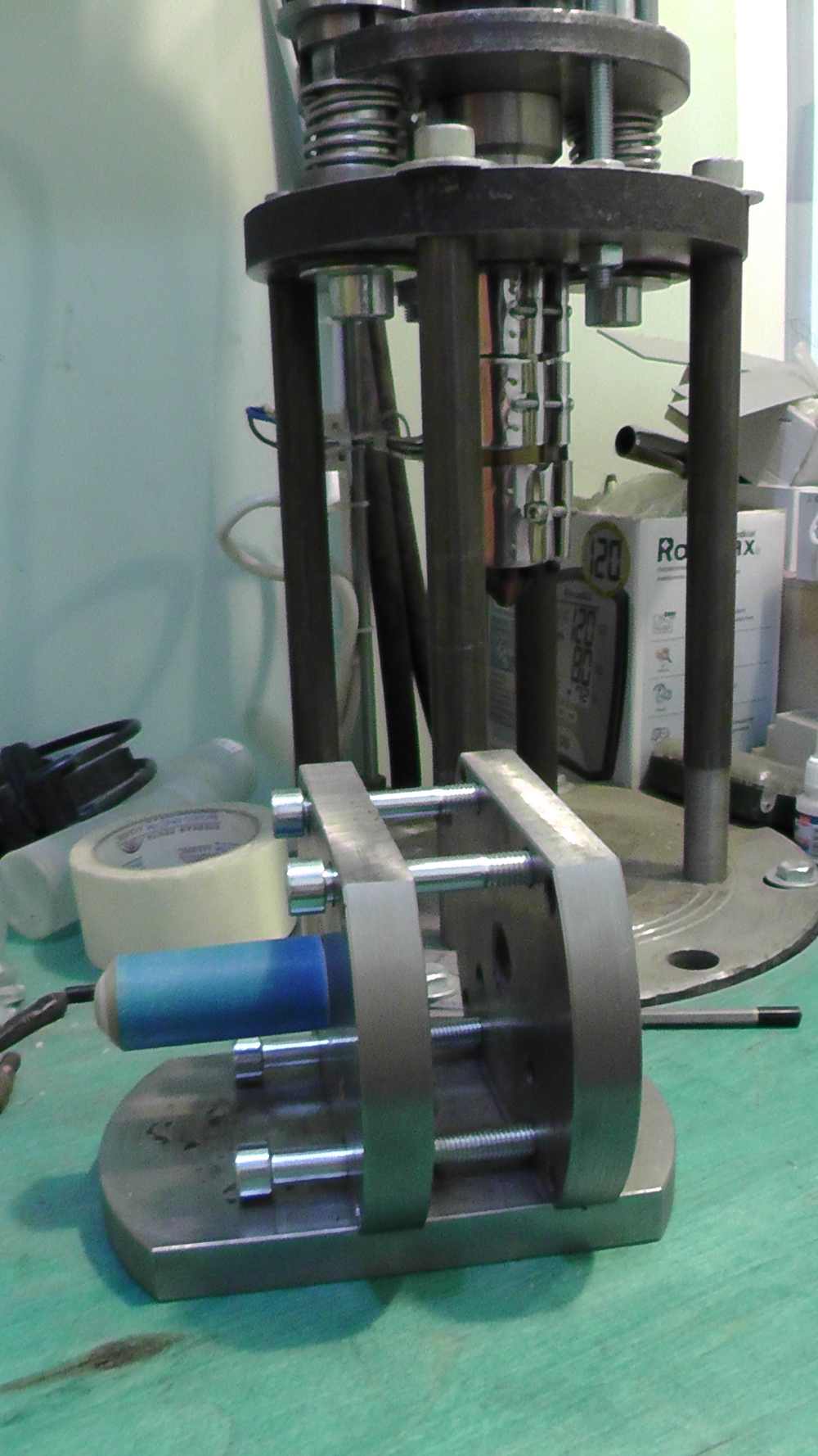

Собрал уже форматник, литьевую машинку, торцовку для кромки, станок под минификсы на основе сверлильного и кромочник полуавтомат, это все для мебели
с чпу еще не связывался
вот несколько фото
форматник, принцип наоборот по стравнению с класикой (4308 просмотров) <a class='original' href='./download/file.php?id=78947&mode=view' target=_blank>Загрузить оригинал (196.89 КБ)</a>
торцовка кромки (4308 просмотров) <a class='original' href='./download/file.php?id=78948&mode=view' target=_blank>Загрузить оригинал (4.4 МБ)</a>

Литьевая машинка (4308 просмотров) <a class='original' href='./download/file.php?id=78949&mode=view' target=_blank>Загрузить оригинал (982.9 КБ)</a>
Литьевая машинка

Ребята
Вот вопрос такой
Отверстия я то просверлил на сверлильном,
а вот как метчиком ловить перпендикулярность к поверхности,
может кто какими то приспособами пользуется или все на глаз ?
Jek-66
Сообщения: 257
Зарегистрирован: 26 апр 2016, 07:21
Репутация: 66
Настоящее имя: Кораблин Евгений Николаевич
Откуда: г. Воронеж, blincar66@ mail.ru
Re: Проект станка по мягким металлам 600*400*178
Сообщение Jek-66 »
Это все просто! Среди кучи обрезков находите кусочек алюминиевого профиля (я использую 40 х 20) длиной 30 -40 мм. У него с торца два сквозных отверстия ф 5. Его и использую в качестве кондуктора. Самое главное чтобы и у него хотя бы один торцевой рез был под 90 градусов. У меня отрезная пила выставлена точно, так что прямой угол соблюден. Это для мелких резьб, для крупных - использую ал. профиль больших сечений.
