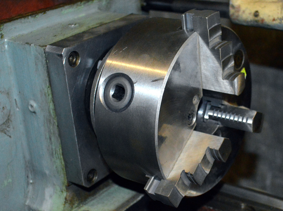

тоже сегодня купил. старинный, как станок )) СТ-160ФА4
с ним шло три комплекта кулачков, паспорт и сертификат точности. все биения примерно 0.012
это много или мало?
примерил на станок, суппорт и линейки за него задевают.

патрон на конусе 4 с тремя шпильками. все встало идиально. но еще не выставлял по индикатору.
подскажи, для выставления патрона, ну, для самоуспокоения, достаточно соточного индикатора или тысячный нужен?

Для патрона соточного нормально
но для проверки подшипников нужен микронный

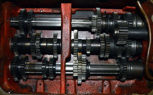

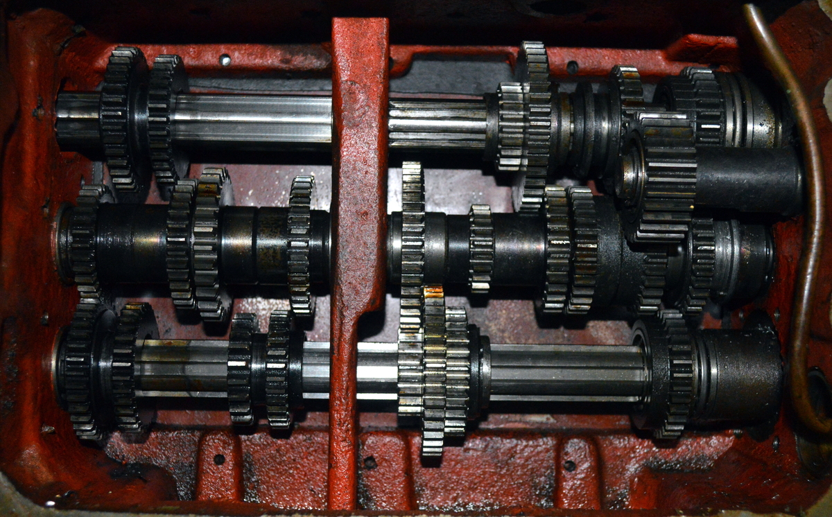

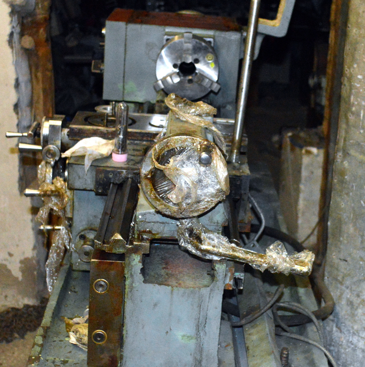

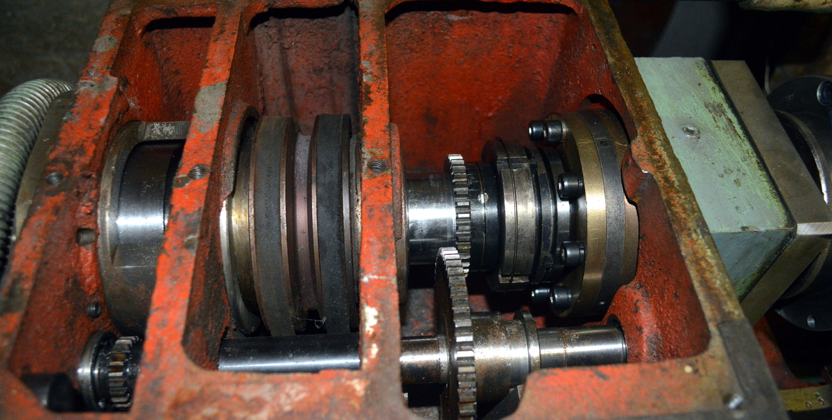

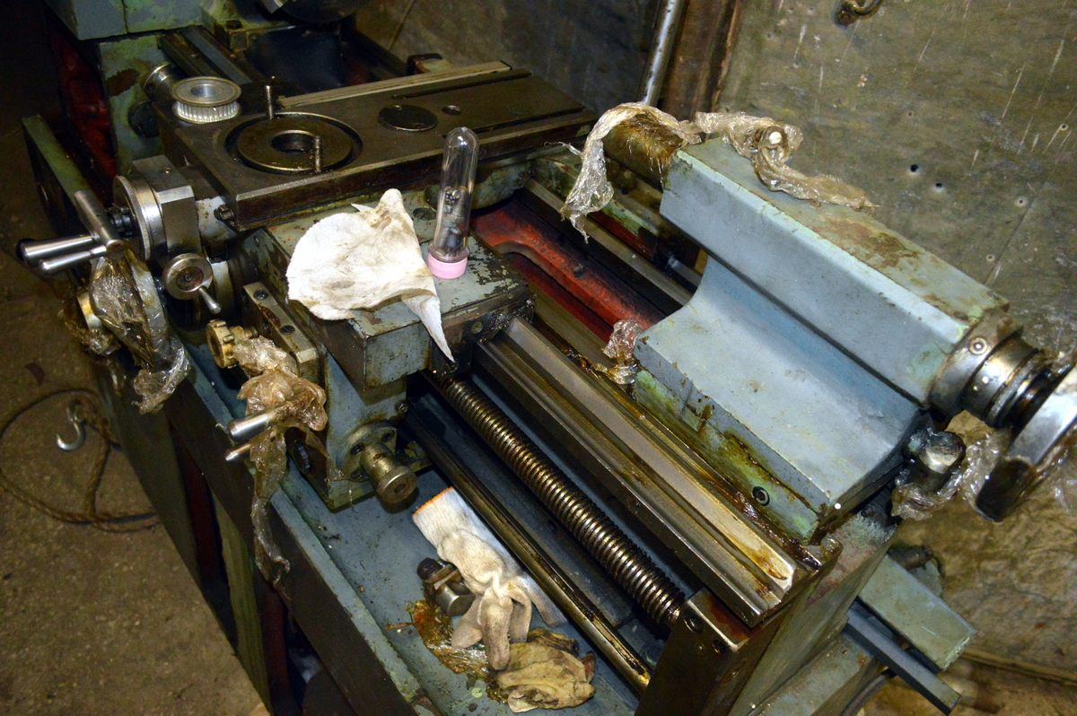

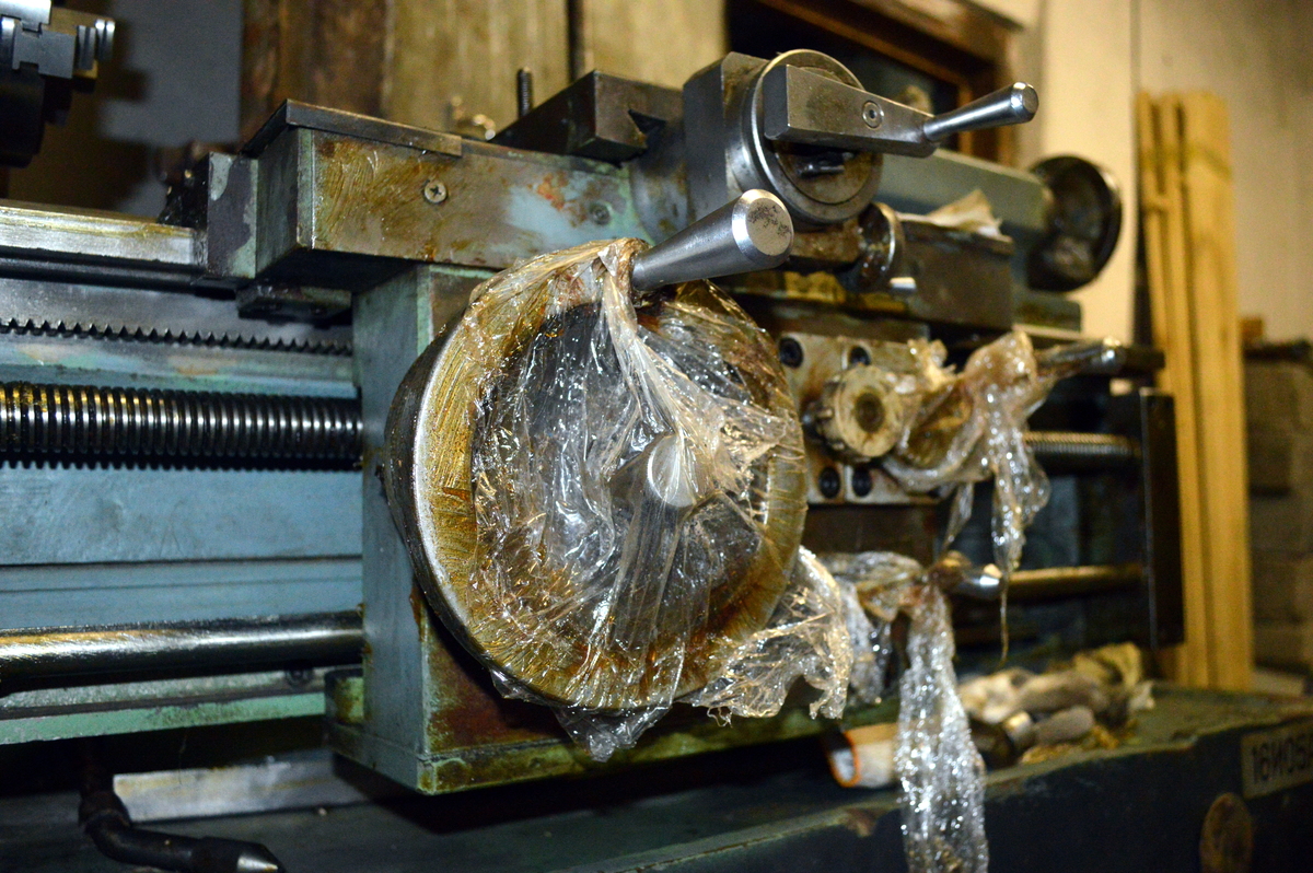

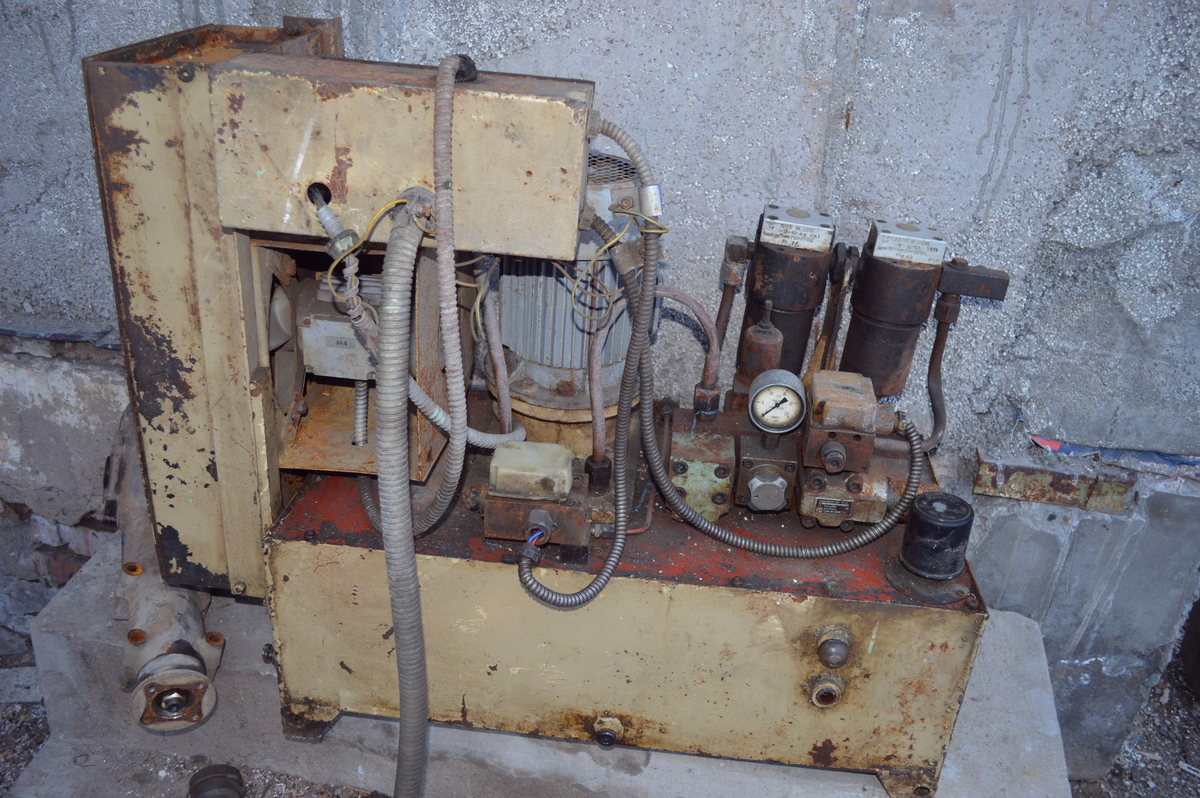

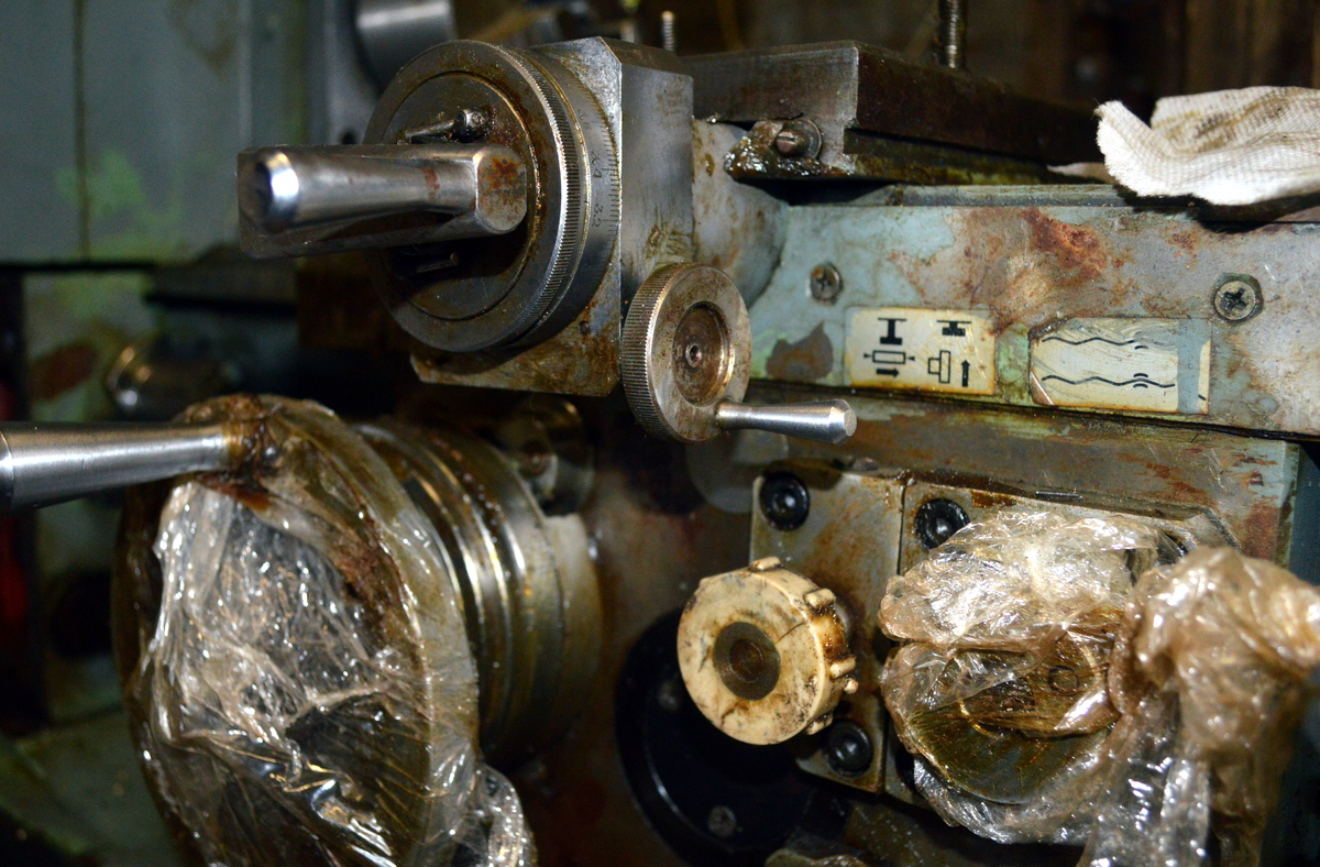

Добрался до фотика.
Станок в процессе разборки.

Подскажите по маслу для гидростанции.
И-5А нет здесь. но есть И-12А.
Вязкость кинематическая 6-8 и 9-11. первое рассчитано на работающих при частоте вращения 15-35 тыс., второе на с частотой вращения до 5 тыс.
Можно ли заменить на И-12А? Вроде по параметрам они близки.

pkasy писал(а):Можно ли заменить на И-12А? Вроде по параметрам они близки.
Люди И20 льют без проблем, я вот собираюсь мге46 лить., так что И-12А можно.

И20А? ну, такого то тут полно. а до каких оборотов на нем работать можно и требуется ли перенастройка датчиков давления на гидростанции?

dansystems1 писал(а):я вот собираюсь мге46 лить
то есть, тебя не смущает, что оно почти в десять раз более вязкое?

pkasy писал(а):то есть, тебя не смущает, что оно почти в десять раз более вязкое?
Нет, не смущает. И-5 мне не нравится, потому что при нагреве резко падает давление, да так что автоматика выключает гл. привод.
вот по этому и думаю что И12 -самое-то

Мой станок не похож на твой - у тебя есть резцедержатель и шкаф привода.
у меня сегодня нет ни того, ни другого.
масло купил. завтра сниму ремни со шкифов и попробую покатать двигатель в холостую. интересует состояние подшипников. так то он крутится от руки.
