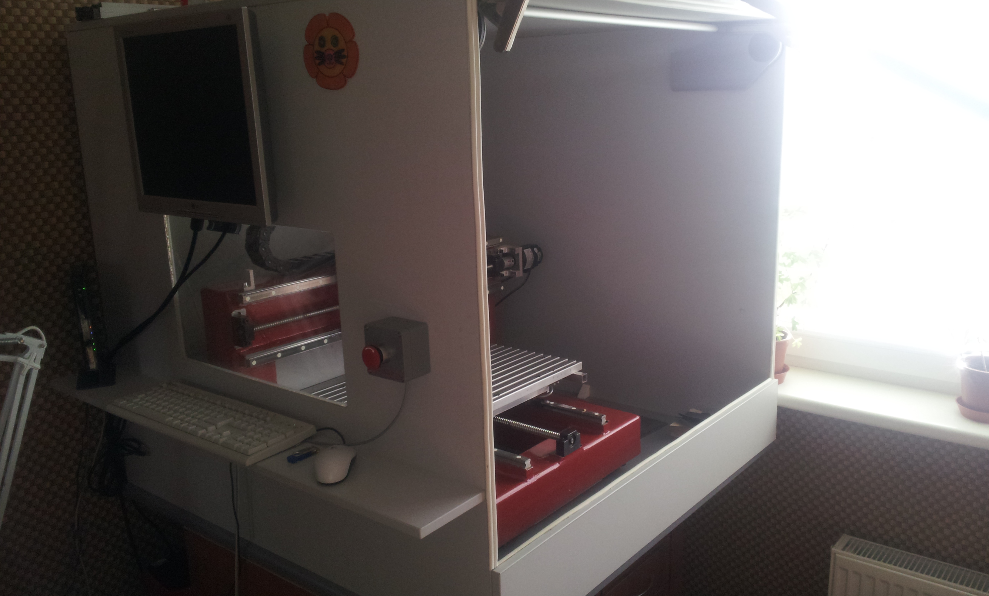

Re: ЧПУ на сварной раме.
Может просмотрел, а на чем фрезеровал основание и посадки под рельсы?
Как фрезеровал портал? Как фрезеровались ноги и площадки под рельсы?
ЗЫ для медальки кой чего не хватает: http://www.cnc-club.ru/wiki/index.php/% ... A%D1%83%3F
ЗЫ я так понимаю у станка есть свой кабинет? Можешь целиком сфоткать?
paganel
Сообщения: 158
Зарегистрирован: 21 июл 2015, 11:47
Репутация: 214
Сообщение paganel »
Сам Я не видел как это происходило , дядька которого я нашел
отвозил на судоремонтный завод где есть большие станки , надеюсь что делали за одну установку я не спрашивал.
В целом большой проблемы при сборке не было только пришлось подложить под лапы щуп 0,13мм с каждой стороны заваливало вперёд балку.
Ответы на вопросы.
1) Нравиться жесткость , прочность , не звенит как предыдущий портальный на алюминиевом профиле , это уже можно назвать станком.
2) Трудно сказать что не нравится , наверно не до конца продуманная конструкция в виде защиты , установки датчиков и остальной мелочи.
3) Подумать над возможностью юстировки балки относительно основания , что то подкладывать не удобно , мех. ограничители "отбойники"
а то при настройки сервомоторов ось может слететь с рельс , и возможно двигатели поставить через ременную передачу.
Короб из мебельного щита 16мм без шума изоляции.<br />Дверь открывается в верх. (6672 просмотра) <a class='original' href='./download/file.php?id=79209&mode=view' target=_blank>Загрузить оригинал (1.54 МБ)</a>

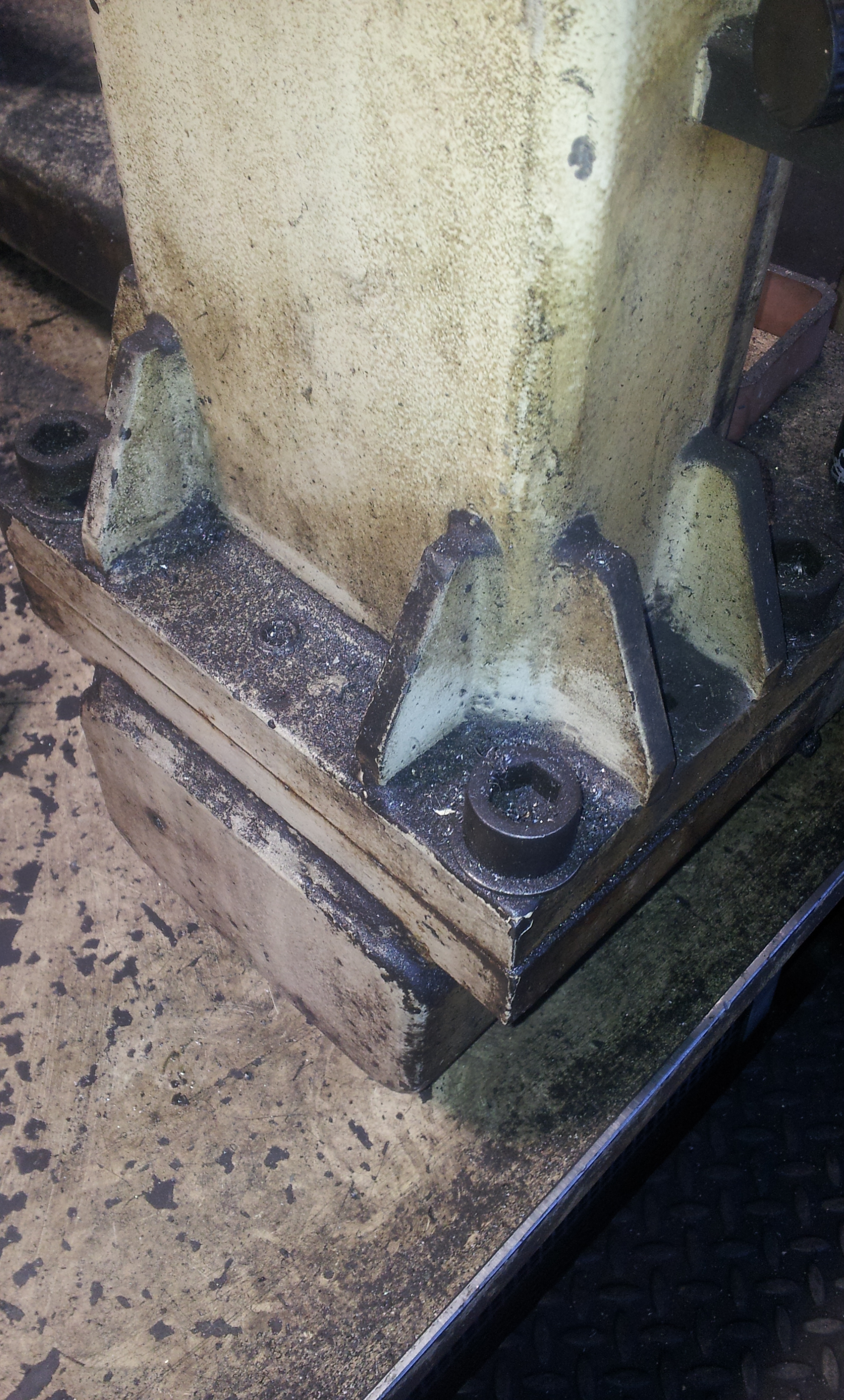

Zorik_west писал(а):Думаю пойти по следующему пути. Сварю старину на сварочном столе, со струбцинами аргоном с прихватками. Под опоры приварю пластины из 20ки, типа ножек. Потом всю конструкцию отдам на завод, на плоскошлифовальный станок. Сначала отшлифуют ноги, потом взяв их за базу все остальные плоскости. Вертикальность портала пока под вопросом, скорее всего тоже придётся подкладки изготавливать, ибо приварить закладные строго под 90 в наших условиях весьма затруднительно.
У нас на работе у большой ленточной пилы вот такая система регулировки .
Со всех четырех сторон между крепежными болтами есть регулировочный винт ,
которыми можно отрегулировать балку относительно основания в 90 гр.

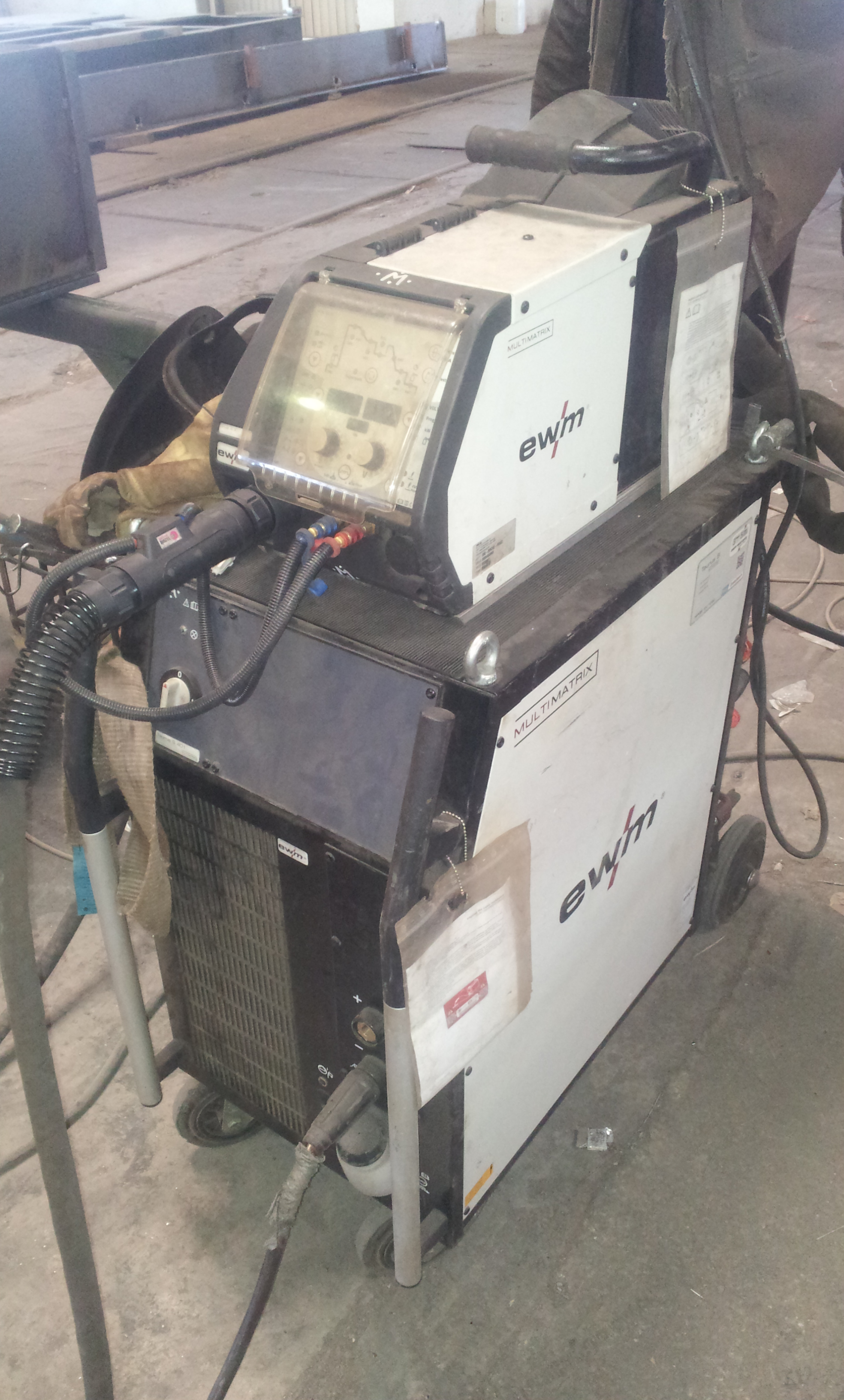

У нас используется дробь , после сварки Я дробеструил а потом фрезеровал.
А сварочный у нас вот такой , не знаю какой это вид сварки.
