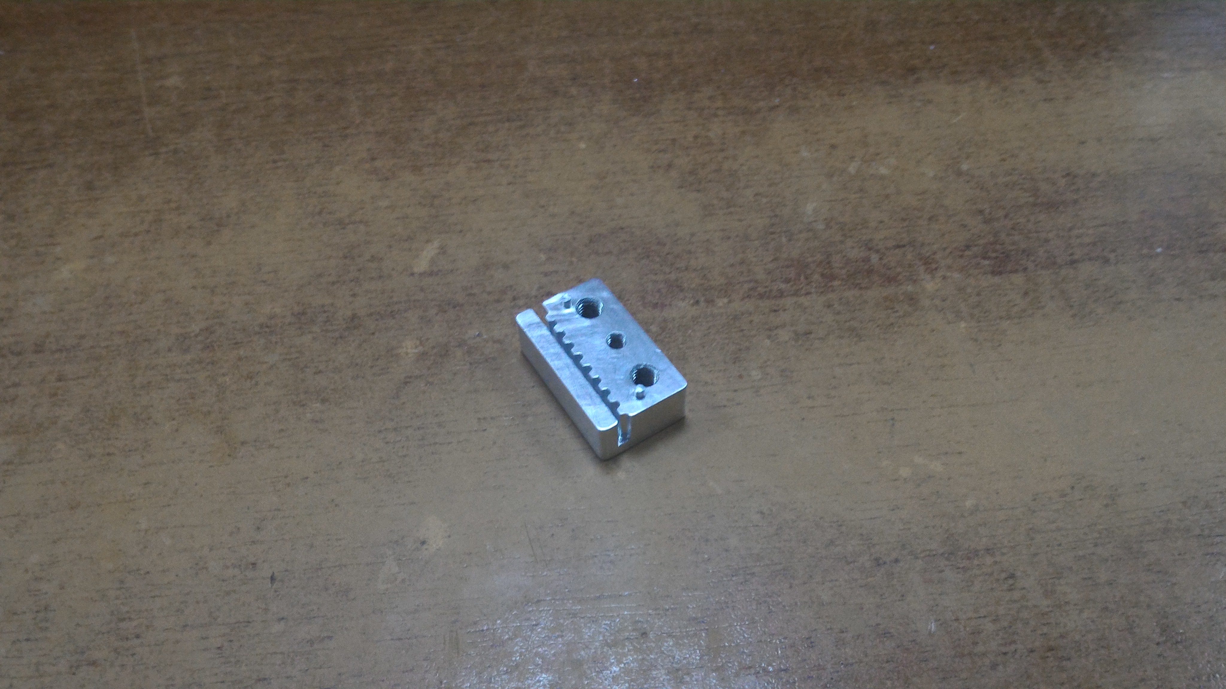

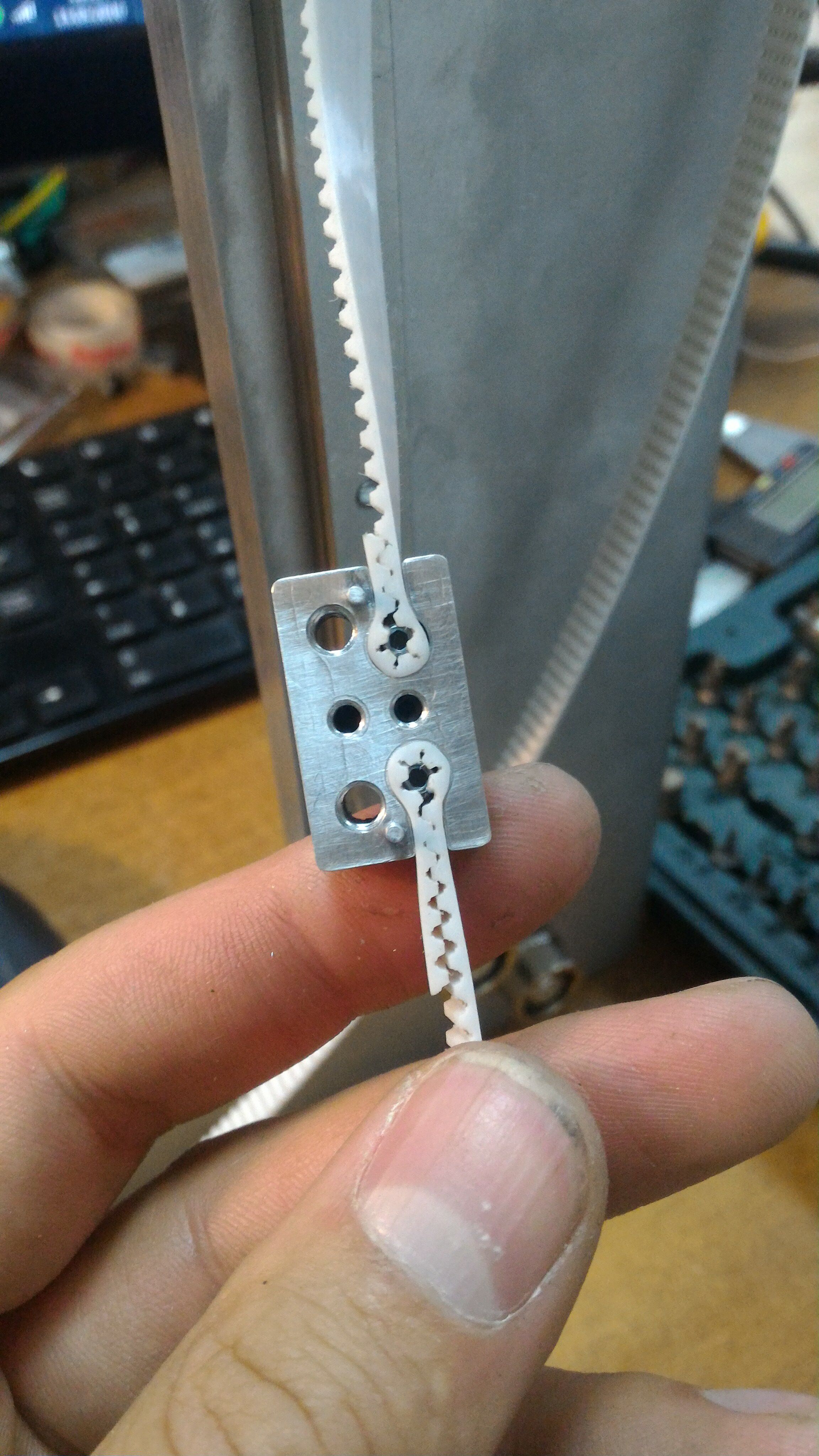

Допилил все детали кроме самого корпуса(он будет заказан на лазерной резке из акрила.
На неделе буду собирать.
Это штука для прикручивания ремня к каталке стола, при этом сквозь неё ремень проходит целый.
Сидит ремень оч жёстко, запихивается сначало свободно(там фаска по контуру с 2х сторон(т.е. по профилю зуба тоже) 0,05х0,5мм а после нескольких мм приходится значительные усилия приложить чтоб запихнуть.
Делал фрезой сферической диаметром 0,6мм, глубина 6,5мм.

Сколько снимал за проход?
Что за фрезка такая длинная?
Тоже предстоит делать под мелкий ремень, а таких фрез пока не имею :)

nik1 писал(а):Сколько снимал за проход?
0,05мм, обороты 24к, подача 200мм/м, материал Д16т, время обработки этой канавки 50минут, с СОЖем(туманом) + периодический(раз в 2-3 сек) интенсивный сдув опилок импульсами по 2атм
nik1 писал(а):Что за фрезка такая длинная?
Фреза SBF00806 nik1, судя по профилю ты близ москвы обитаешь - могу дать погонять фрезу, или можешь ко мне подкатить, пиланём у меня что тебе надо.
Ещё на днях грыз фрезой SBF00604 канавку диаметром 260мм (ширина самой канавки 0,8мм) и глубина 3мм, осевой шаг 0,075мм, подача 300мм/мин, обороты 24к, с туманом из воды и мыла(залил в бак вместо СОЖа)

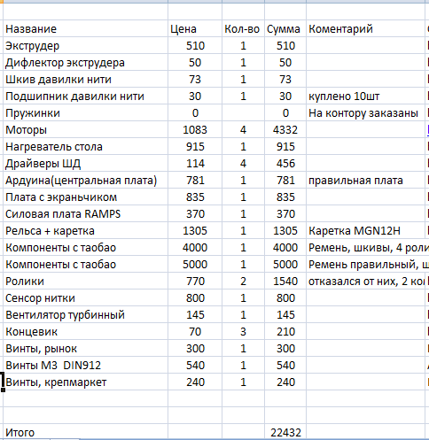

gray0694 писал(а):Какая себестоимость данный машины?
На данный момент потрачено 22500руб(во вложении скрин с файлика учёта бабосов на этот проект)
Но, там нет стоимости алюмишки, взял у конторы где тружусь, за переработки по выходным, на данный момент ушло порядка 14кг(сейчас он по 450руб/кг стоит)

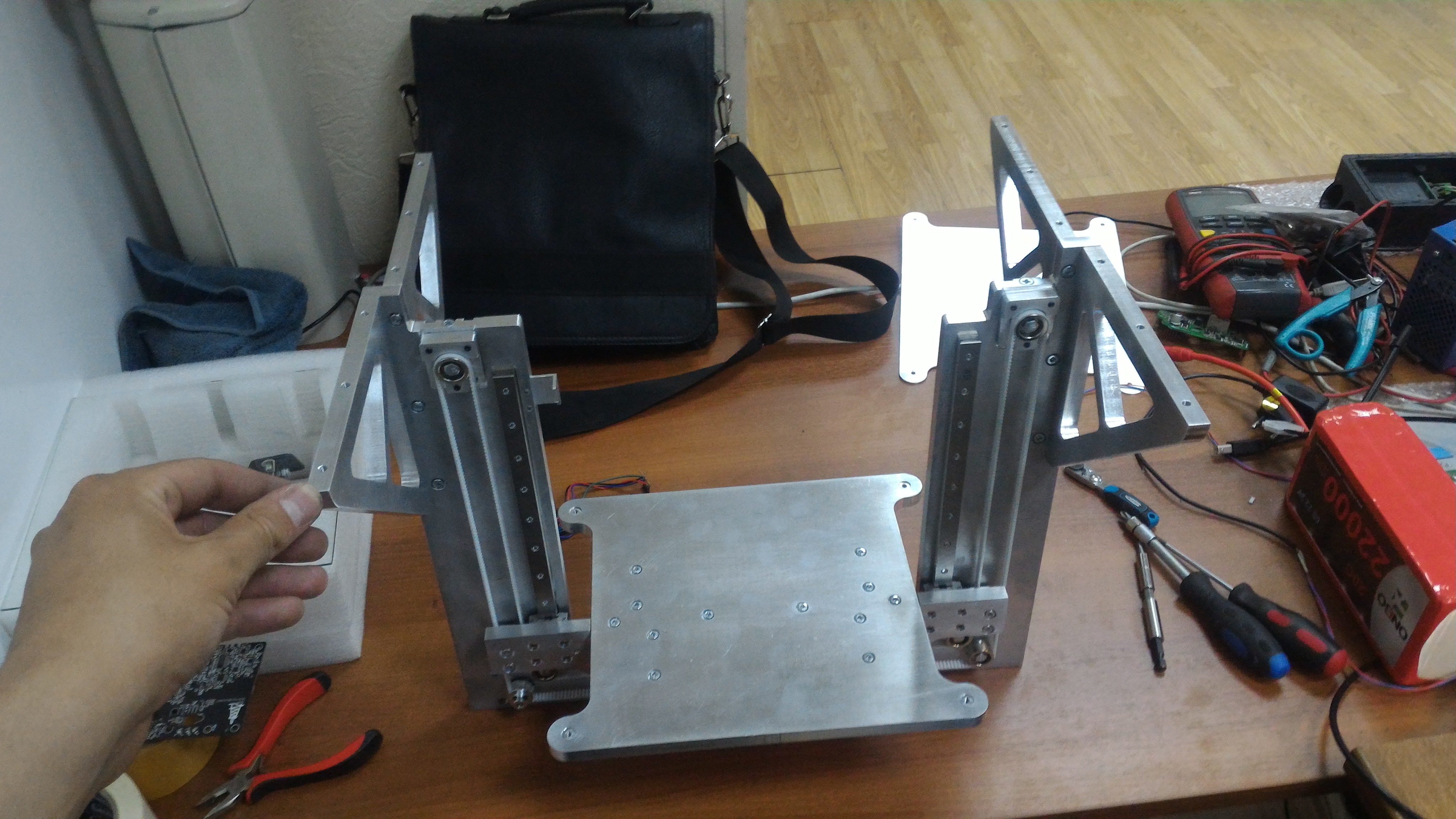

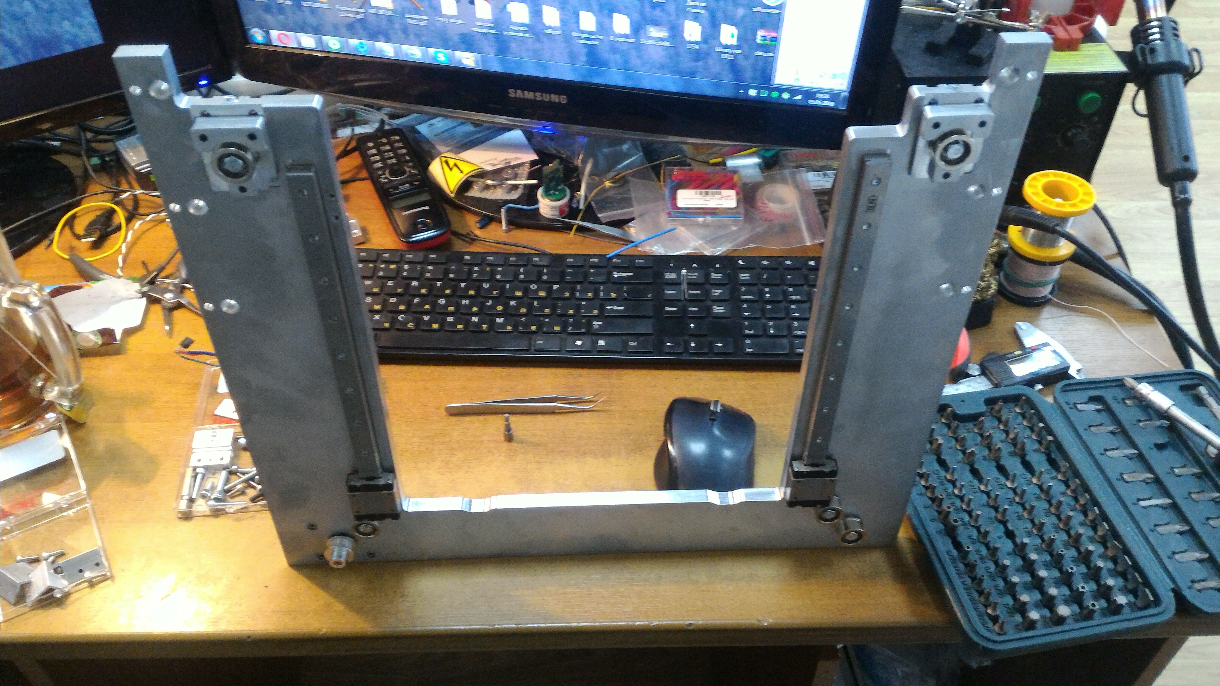

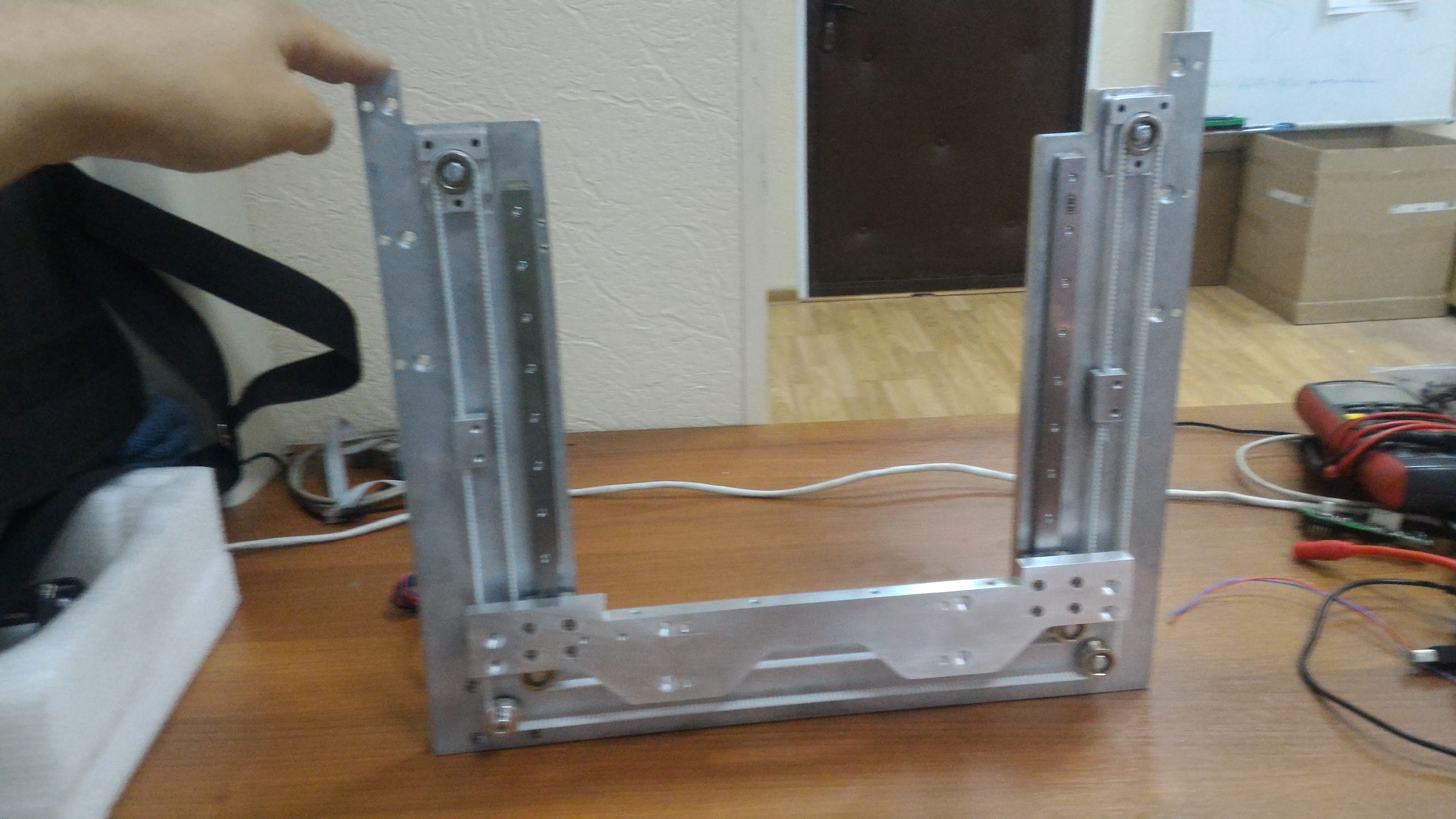

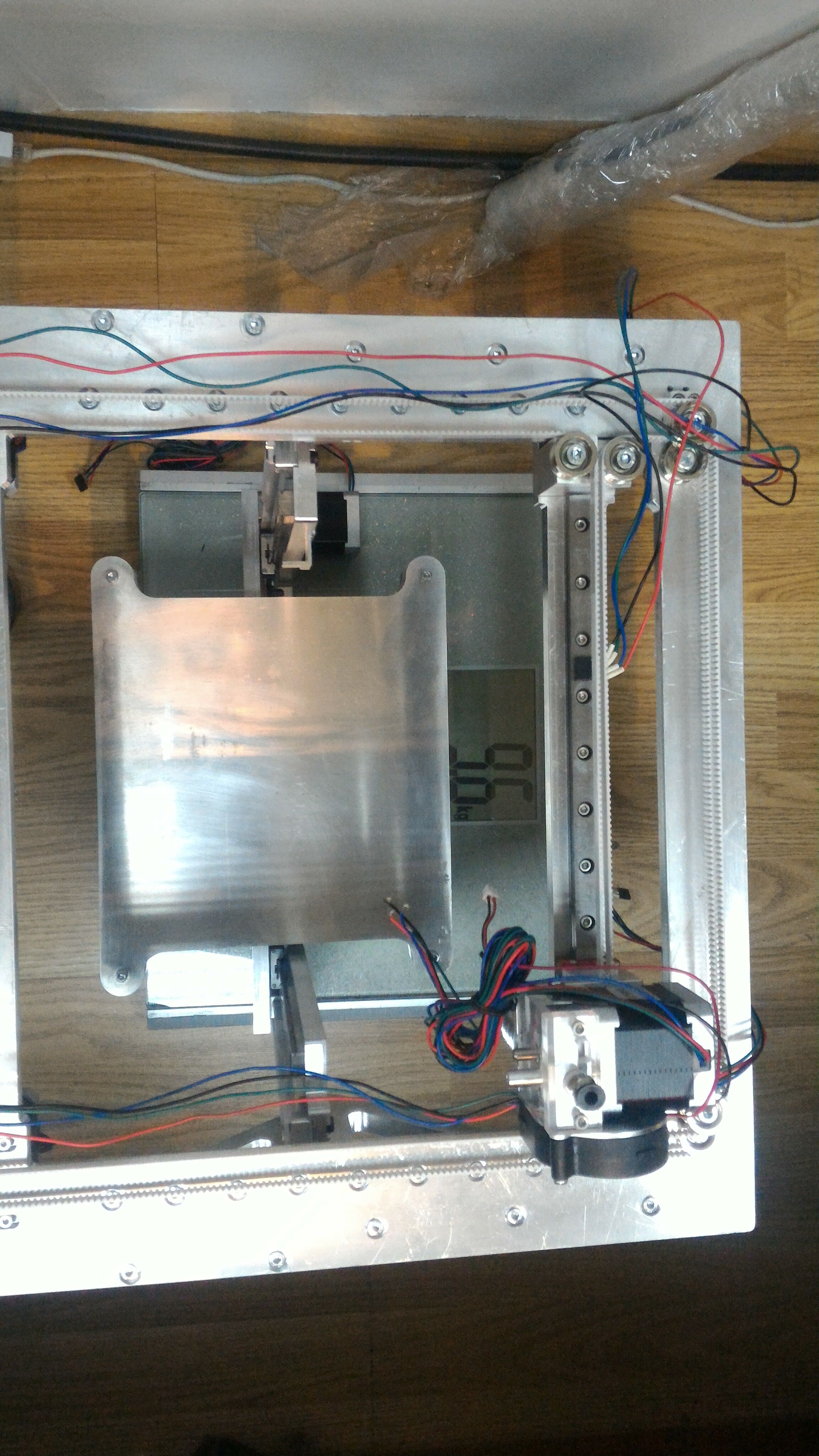

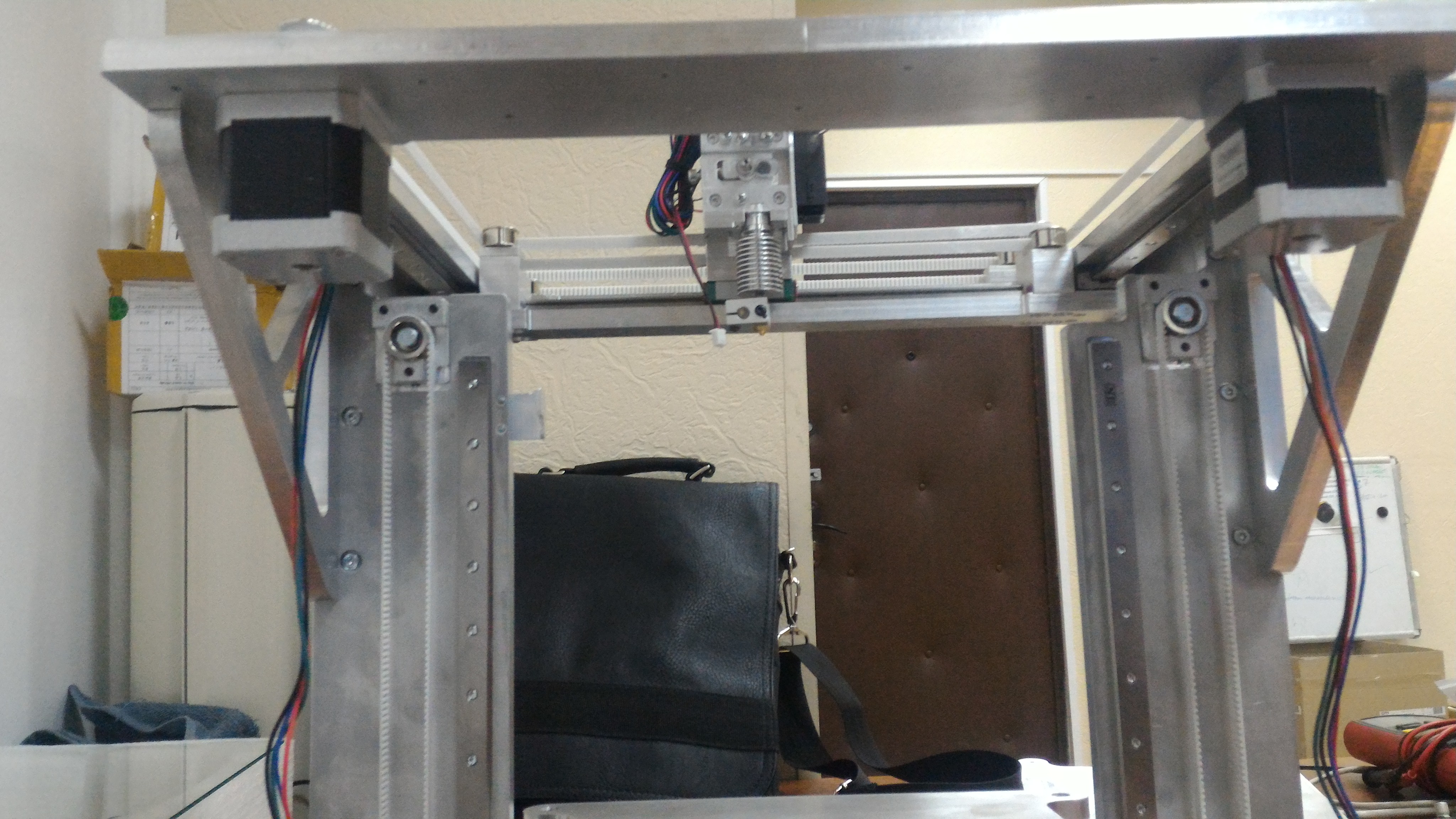

Дособрал механику, пока не гонял(с электроники) после финальной сборки.
Процесс сборки по порядку:
Прикрутил базовую рельсу к базовой поверхности, наживил все винтики на второй рельсе(зависимой), поставил на них каретки, прикрутил мотор, шкив, ролики
P_20160515_192440_1_p.jpg (8030 просмотров) <a class='original' href='./download/file.php?id=80151&mode=view' target=_blank>Загрузить оригинал (1.44 МБ)</a>

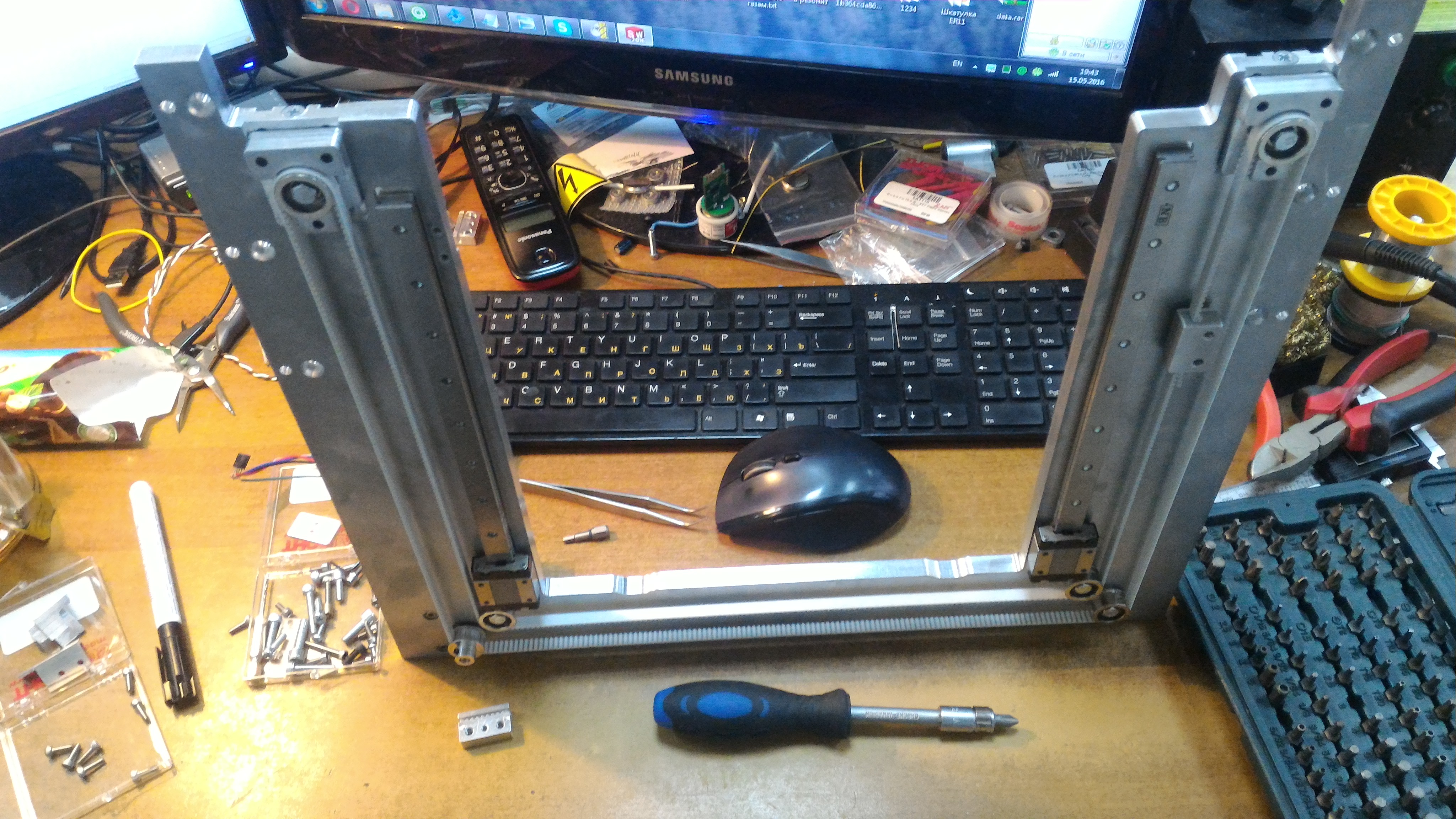

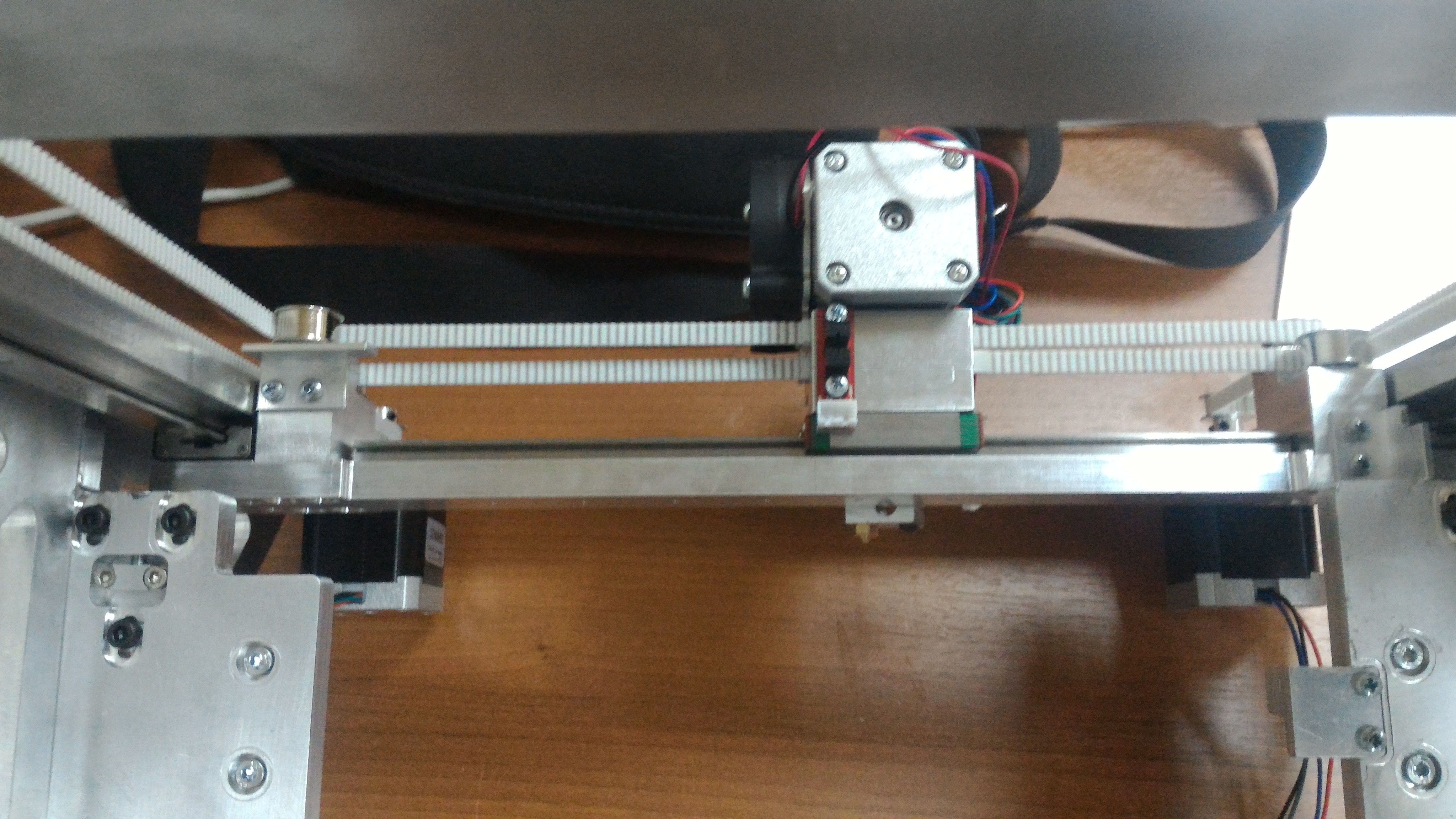

Отмерил (примерно, не по модели) нужное количество ремня, откусил, засунул в стыковочный держатель, вкрутил внутрь установочные винты М3(вот такой у меня оригинальный способ фиксации ремня, придумывал дня 2)
P_20160515_193750_1_p.jpg (8030 просмотров) <a class='original' href='./download/file.php?id=80152&mode=view' target=_blank>Загрузить оригинал (1.16 МБ)</a>

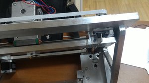

Поставил ремень наместо, слегка натянул натяжителями(сверху в торце ели видня винты "впатай", онт они и тянут верхние ролики вверх)
P_20160515_194303.jpg (8030 просмотров) <a class='original' href='./download/file.php?id=80153&mode=view' target=_blank>Загрузить оригинал (1.96 МБ)</a>

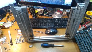

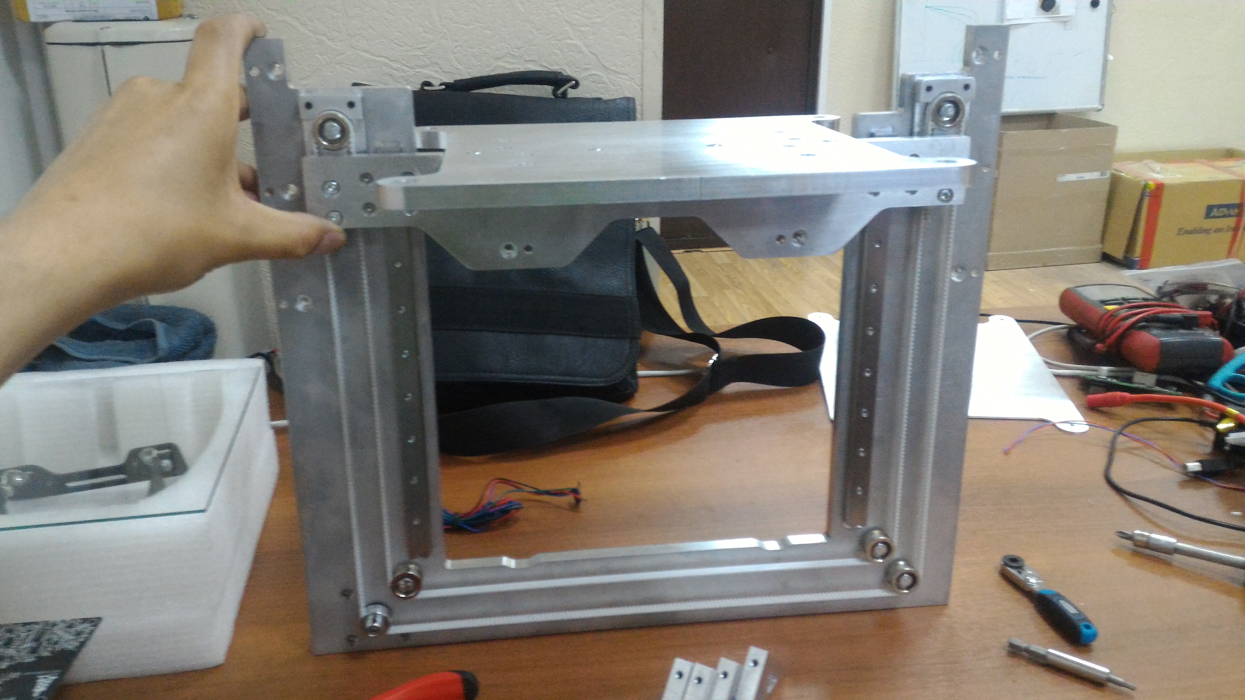

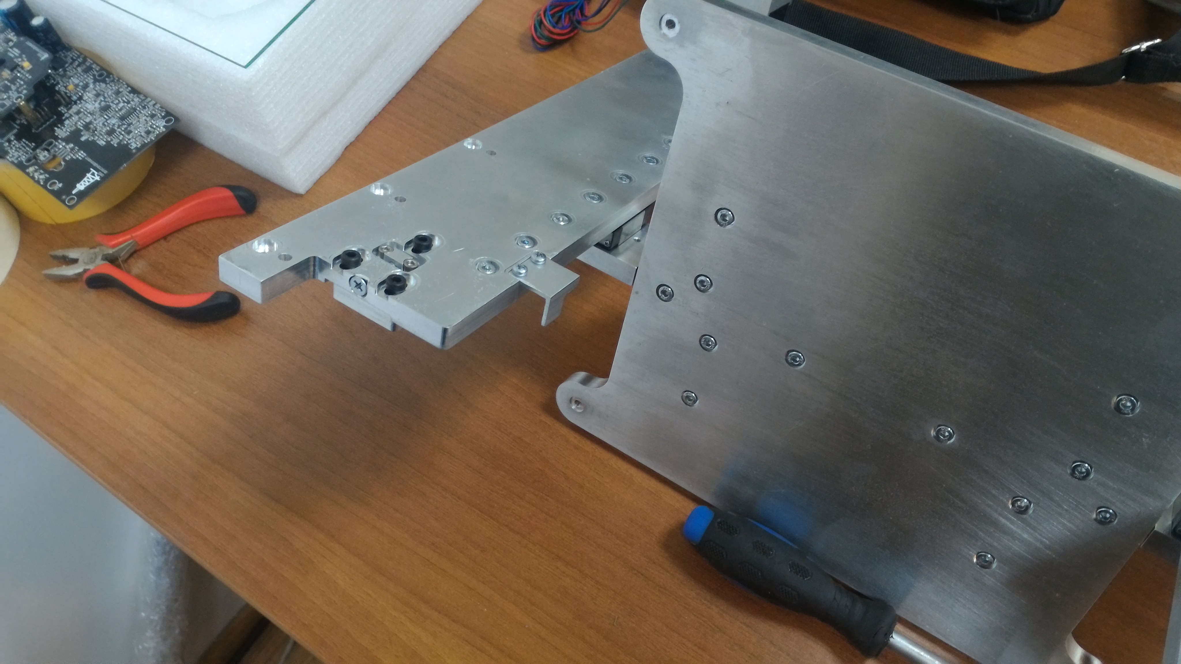

Прикрутил держатель стола(получается портал оси Z)
Поставил(примерно) на ремень второй(проходной) держатель ремня, при прикручивании к порталу выравнивал эти расстояния двумя натяжителями
выравнивал по нижней поверхности станины принтера, фоток процесса не делал, прижал струбциной большой уголок(деталь принтера) и к нему портал, и после этого закручивал все винты кареток
P_20160515_195821.jpg (8030 просмотров) <a class='original' href='./download/file.php?id=80155&mode=view' target=_blank>Загрузить оригинал (1.55 МБ)</a>
Прикрутил(наживил) держатель стола
P_20160515_200909.jpg (8030 просмотров) <a class='original' href='./download/file.php?id=80156&mode=view' target=_blank>Загрузить оригинал (1.6 МБ)</a>
Прикрутил 4 уголка поддержки держателя стола и докрутил винты самого держателя стола
P_20160515_201819.jpg (8030 просмотров) <a class='original' href='./download/file.php?id=80157&mode=view' target=_blank>Загрузить оригинал (1.56 МБ)</a>
Прикрутил уголок концевика по Z
P_20160515_201947.jpg (8030 просмотров) <a class='original' href='./download/file.php?id=80158&mode=view' target=_blank>Загрузить оригинал (1.17 МБ)</a>

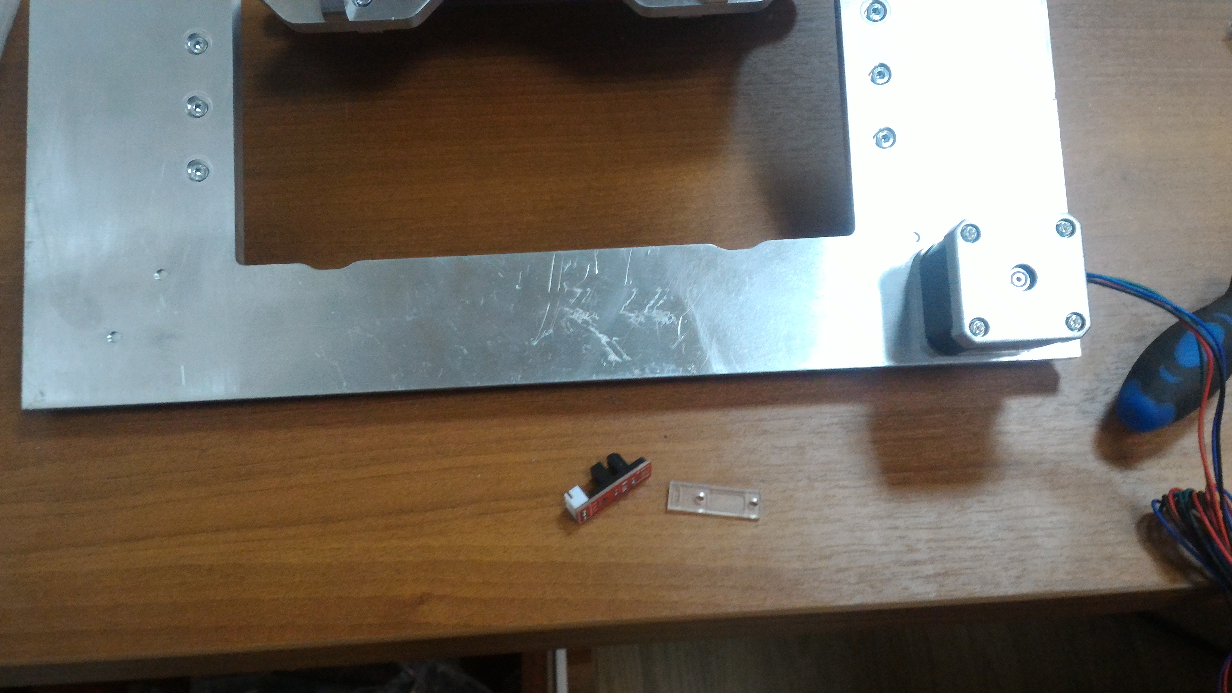

Ещё давно пиланул вот такие подставки под концевики, чтоб и смотрелось красиво и прикручивать можно было прям на металл и не особо париться со всякими там выборками в металле
P_20160515_202110.jpg (8030 просмотров) <a class='original' href='./download/file.php?id=80159&mode=view' target=_blank>Загрузить оригинал (1.44 МБ)</a>
Собственно прикрученый этот концевик на Z ось, к столу всёравно пойдут провода, да и неполучалось неподвижно поставить этот концевик чтоб смотрелось нормально, вообщем шторка стоит, а концевик катается, тем кто захочет поругать напоминаю, это моя первая механика, а по жизни я электронику разрабатываю
P_20160515_202520.jpg (8030 просмотров) <a class='original' href='./download/file.php?id=80160&mode=view' target=_blank>Загрузить оригинал (1.49 МБ)</a>
Проверка как оно всё подходит и нигдели не задевает, кстати, на этой фото отлично виден винт натяжителя ремня по Z
P_20160515_202539.jpg (8030 просмотров) <a class='original' href='./download/file.php?id=80161&mode=view' target=_blank>Загрузить оригинал (1.53 МБ)</a>

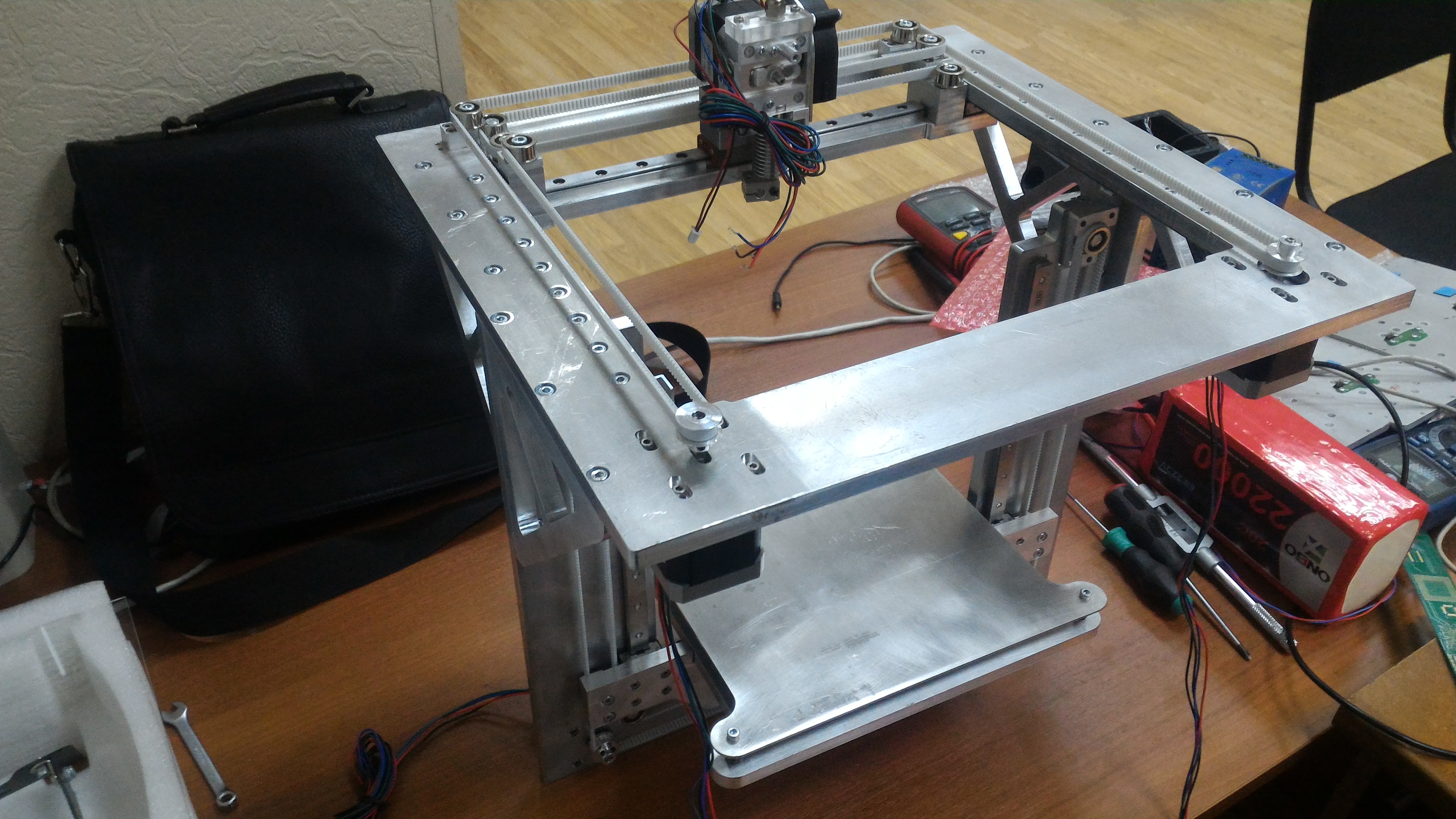

Следом прикрутил(наживил) 4 больших уголка, которые будут перпендикулярно держать верхнюю часть принтера
P_20160515_203136.jpg (8030 просмотров) <a class='original' href='./download/file.php?id=80162&mode=view' target=_blank>Загрузить оригинал (1.59 МБ)</a>

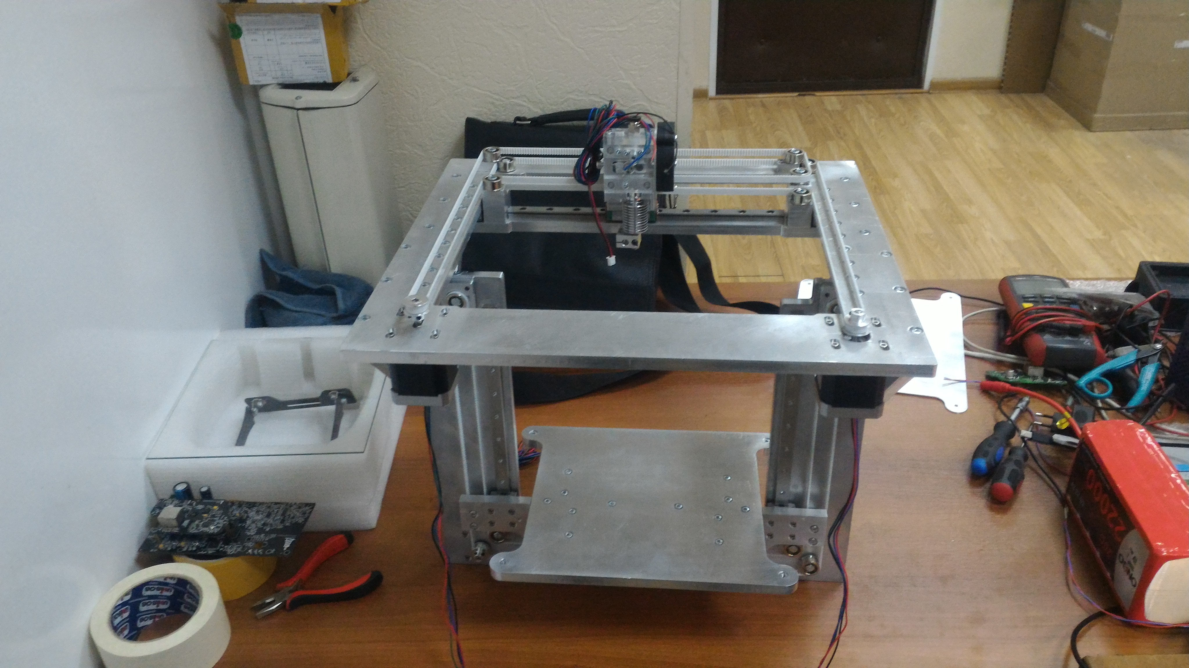

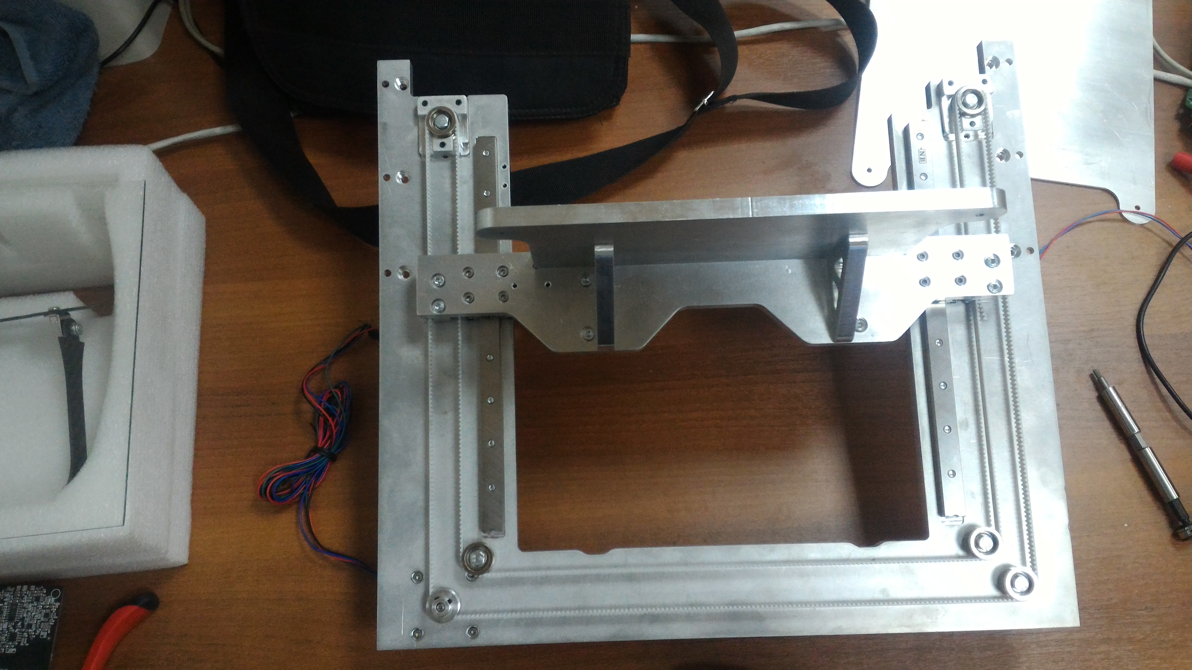

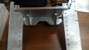

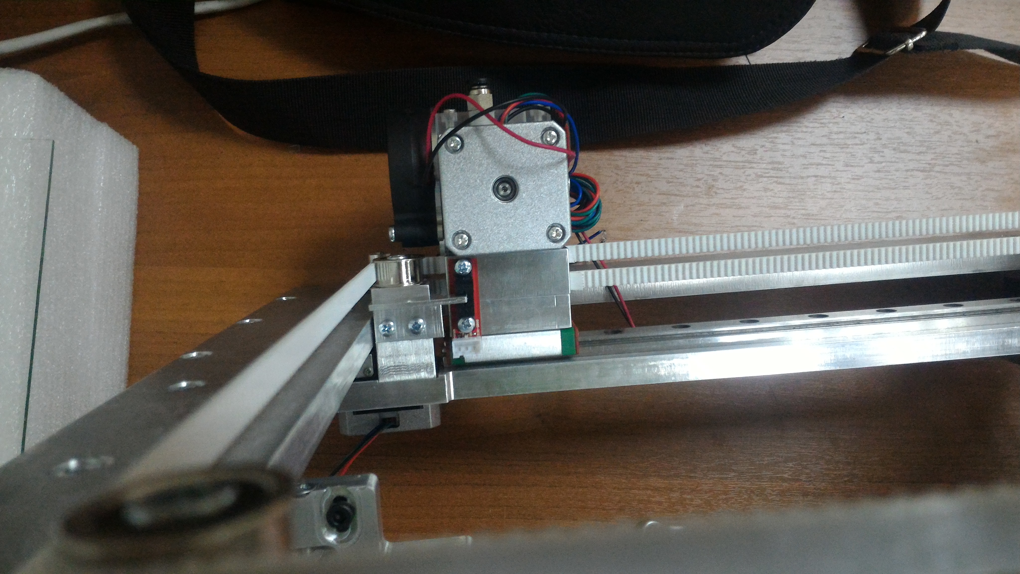

Прикрутил верхнюю часть принтера(собрана уже давно, собственно она много где выше попадалась)
P_20160515_204353.jpg (8030 просмотров) <a class='original' href='./download/file.php?id=80163&mode=view' target=_blank>Загрузить оригинал (1.54 МБ)</a>
Тоже самое, вид снизу
P_20160515_204358.jpg (8030 просмотров) <a class='original' href='./download/file.php?id=80164&mode=view' target=_blank>Загрузить оригинал (1.62 МБ)</a>

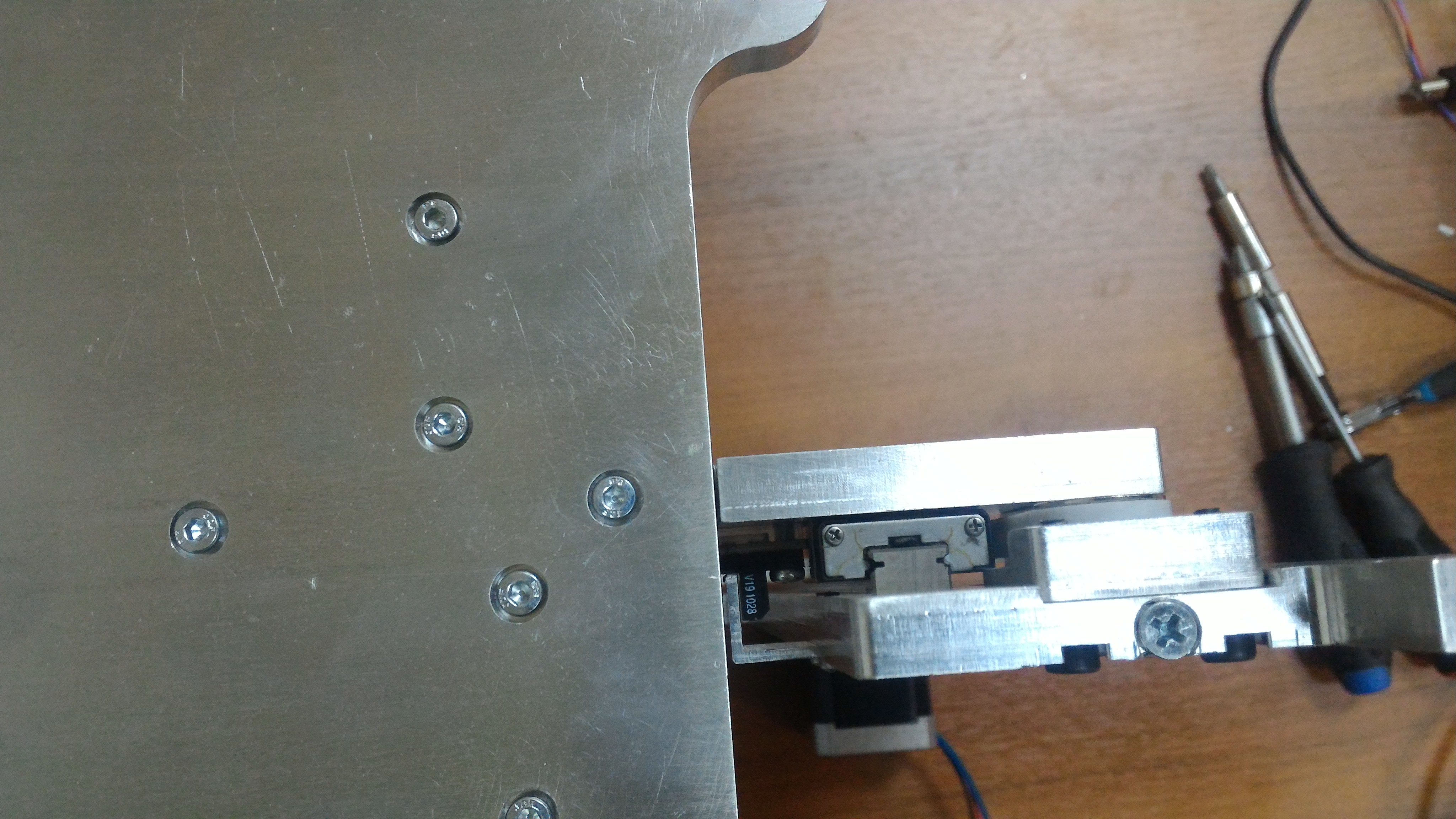

Прикрутил концевик и шторку оси Y и проверил попадение
P_20160515_204612.jpg (8030 просмотров) <a class='original' href='./download/file.php?id=80165&mode=view' target=_blank>Загрузить оригинал (1.46 МБ)</a>
Прикрутил концевик и шторку оси X
P_20160515_210437.jpg (8030 просмотров) <a class='original' href='./download/file.php?id=80166&mode=view' target=_blank>Загрузить оригинал (1.69 МБ)</a>
Проверил попадение концевика оси X
P_20160515_210514.jpg (8030 просмотров) <a class='original' href='./download/file.php?id=80167&mode=view' target=_blank>Загрузить оригинал (1.69 МБ)</a>
Пара фоток в сборе, да, ещё прикрутил сам стол(на пружины естественно), прикрутил чисто на зафоткать, сейчас он открученый лежит в ожидании пока я придумаю чем приклеить стекло сверху. Нагреватель будет клеиться снизу на собственный 2х сторонний скотч.
P_20160515_211029.jpg (8030 просмотров) <a class='original' href='./download/file.php?id=80168&mode=view' target=_blank>Загрузить оригинал (1.66 МБ)</a>
P_20160515_211035.jpg (8030 просмотров) <a class='original' href='./download/file.php?id=80169&mode=view' target=_blank>Загрузить оригинал (1.73 МБ)</a>

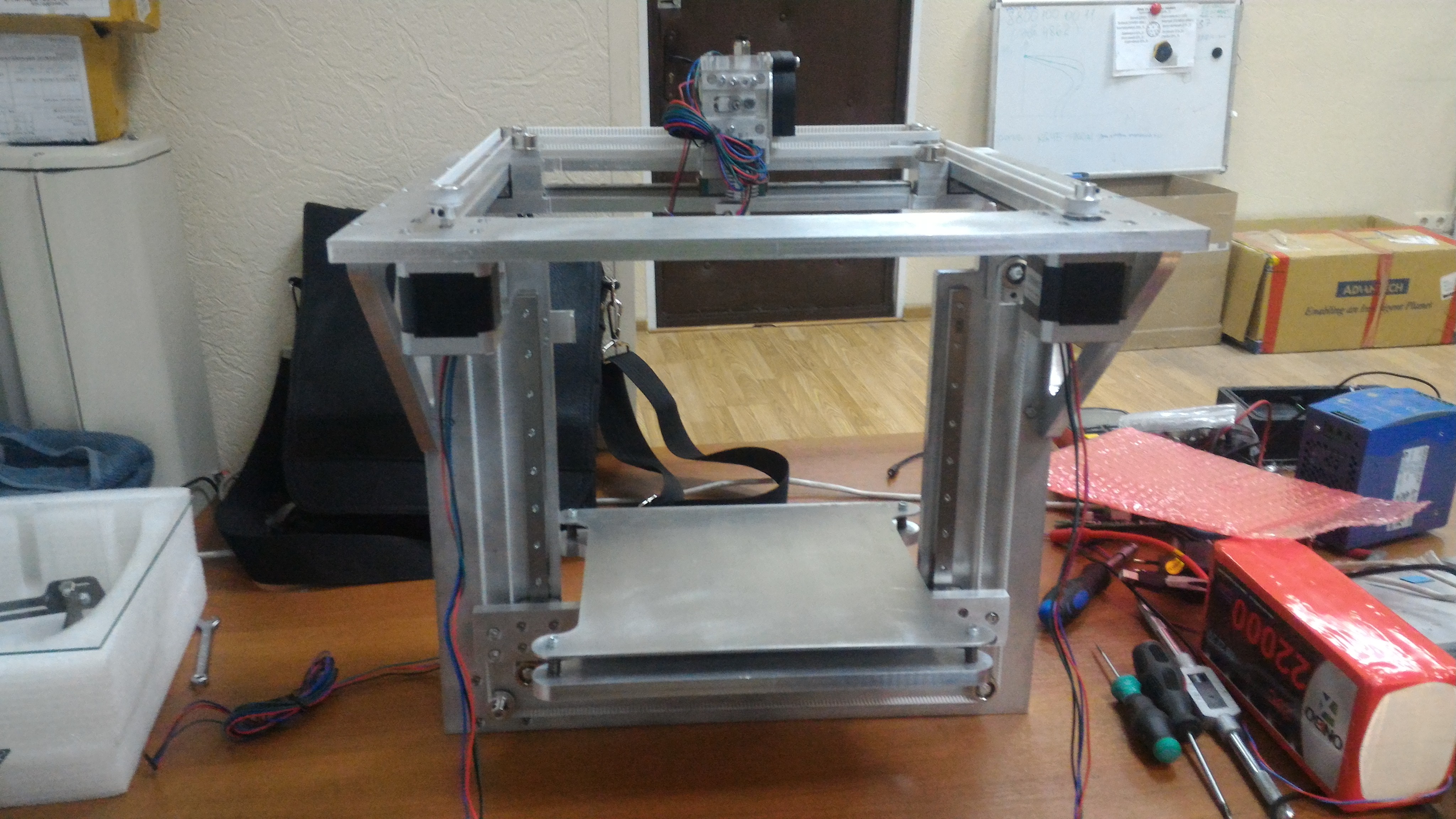

И наверное все(или почти все) сейчас задаются вопросом - сколько же весит вся эта, на вид неподъёмная, конструкция. Отвечаю
P_20160515_211150_1_p.jpg (8030 просмотров) <a class='original' href='./download/file.php?id=80170&mode=view' target=_blank>Загрузить оригинал (1.31 МБ)</a>
Это только механика, ещё будут добавлены внешний кожух(5мм акрил), электроника, БП, т.ч. эти 9,6кг запросто превратятся в 15, а то и все 20кг. Но если смотреть на тот принтер что у нас на работе стоит, а он весь из акрила 5мм (весит он 14,5кг) - то мой сильно не такой и тяжёлый получается.
Когда выберу время прикрутить и настроить электронику - пока незнаю
Когда собирал - вспомнил своё детство, вот бы в те времена такой конструктор подогнали :)
И ещё, ЧПУ фрезер это сила, все детали подходят ну прям совсем точно, понятное дело что почти везде есть технологические зазоры, но всёже, приставляешь и прикручиваешь, прям балдел от процесса сборки :)

Но как будешь в будущем натягивать ремень оси Z? Там ведь верхняя часть мешать будет.

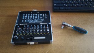

sansanich писал(а):Но как будешь в будущем натягивать ремень оси Z?
Вот этим инструментом
2016-05-16 10.05.44.jpg (7940 просмотров) <a class='original' href='./download/file.php?id=80177&mode=view' target=_blank>Загрузить оригинал (1.61 МБ)</a>

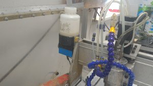

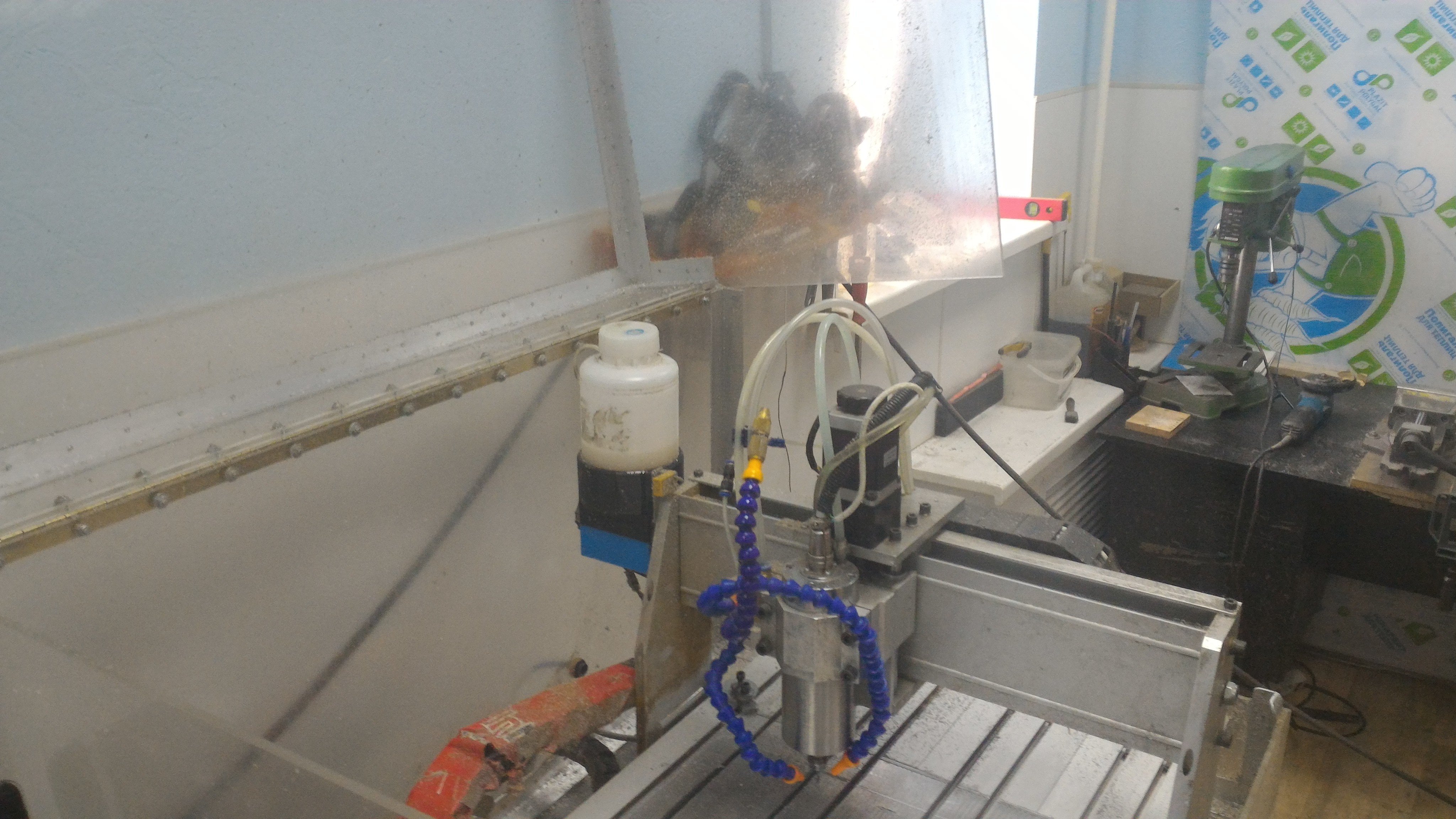

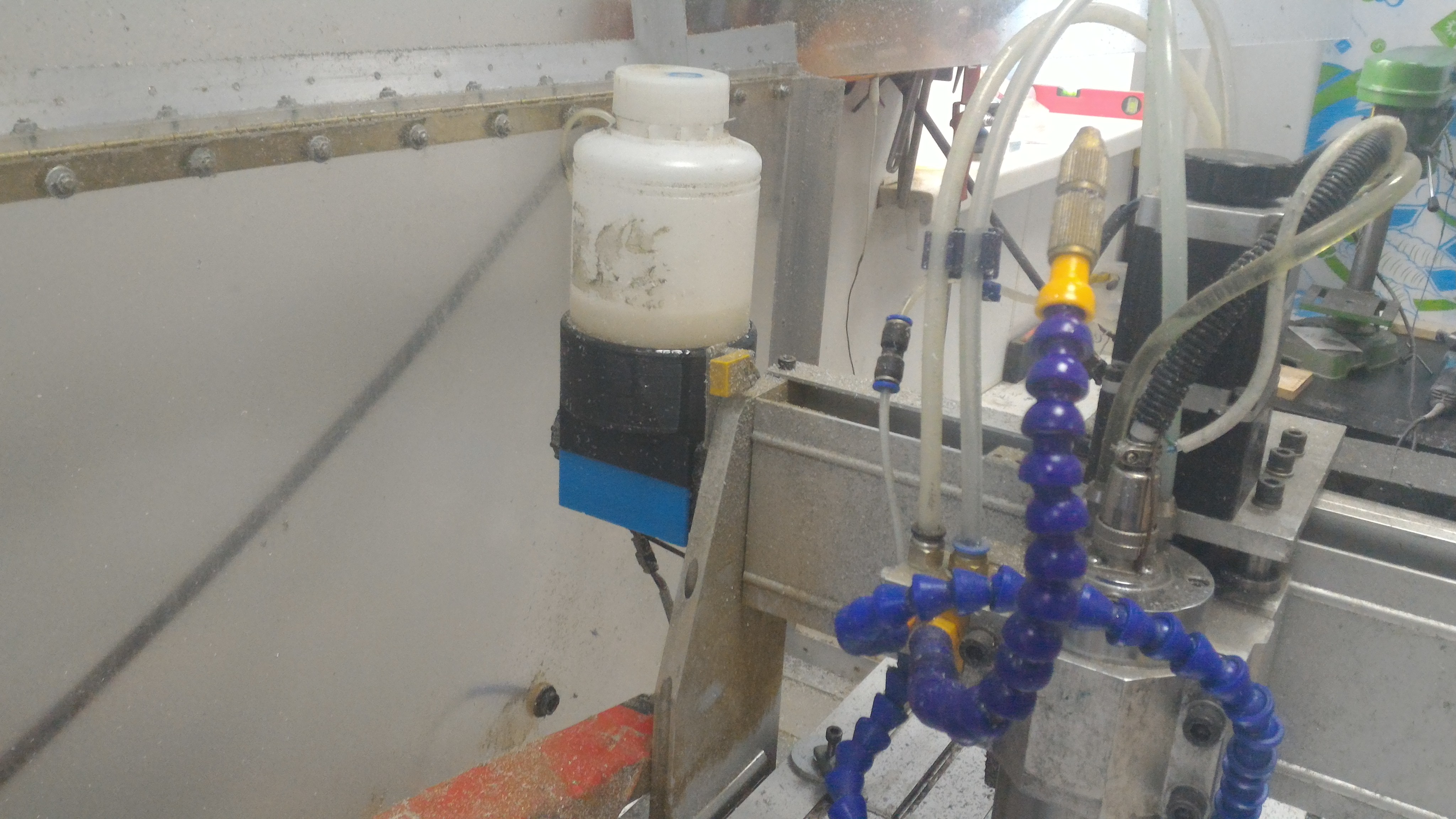

Fedul писал(а):а детале для ЧПУ фрезера печталаись на 3д принтере
Типо пошутил? Ну тада смотри :)
2016-05-17 17.08.44.jpg (7860 просмотров) <a class='original' href='./download/file.php?id=80340&mode=view' target=_blank>Загрузить оригинал (1.47 МБ)</a>
И более общий вид
2016-05-17 17.09.00.jpg (7860 просмотров) <a class='original' href='./download/file.php?id=80341&mode=view' target=_blank>Загрузить оригинал (1.5 МБ)</a>
2 цвета - т.к. катушка закончилась в самый неподходящий момент. Прям находу зажигалкой склеили ещё одну катушку, но кстати которой всёравно нехватило, но совсем совсем немного, на результате особо не отразилось. Деталь печаталась 30 часов.
Если кто непонял - печаталась держалка для баклашки для СОЖа, поливает туманом, расход небольшой, купили 5л концентрата(1:50-1:100 разбавляется водой). используем уже как года 1,5-2, ушло около 0,7-1,2л концентрата, НО пилим немного, серию сами почти не пилим, только тестовые детальки. Форсунка под туман покупалась готовая(на ибей/али).
