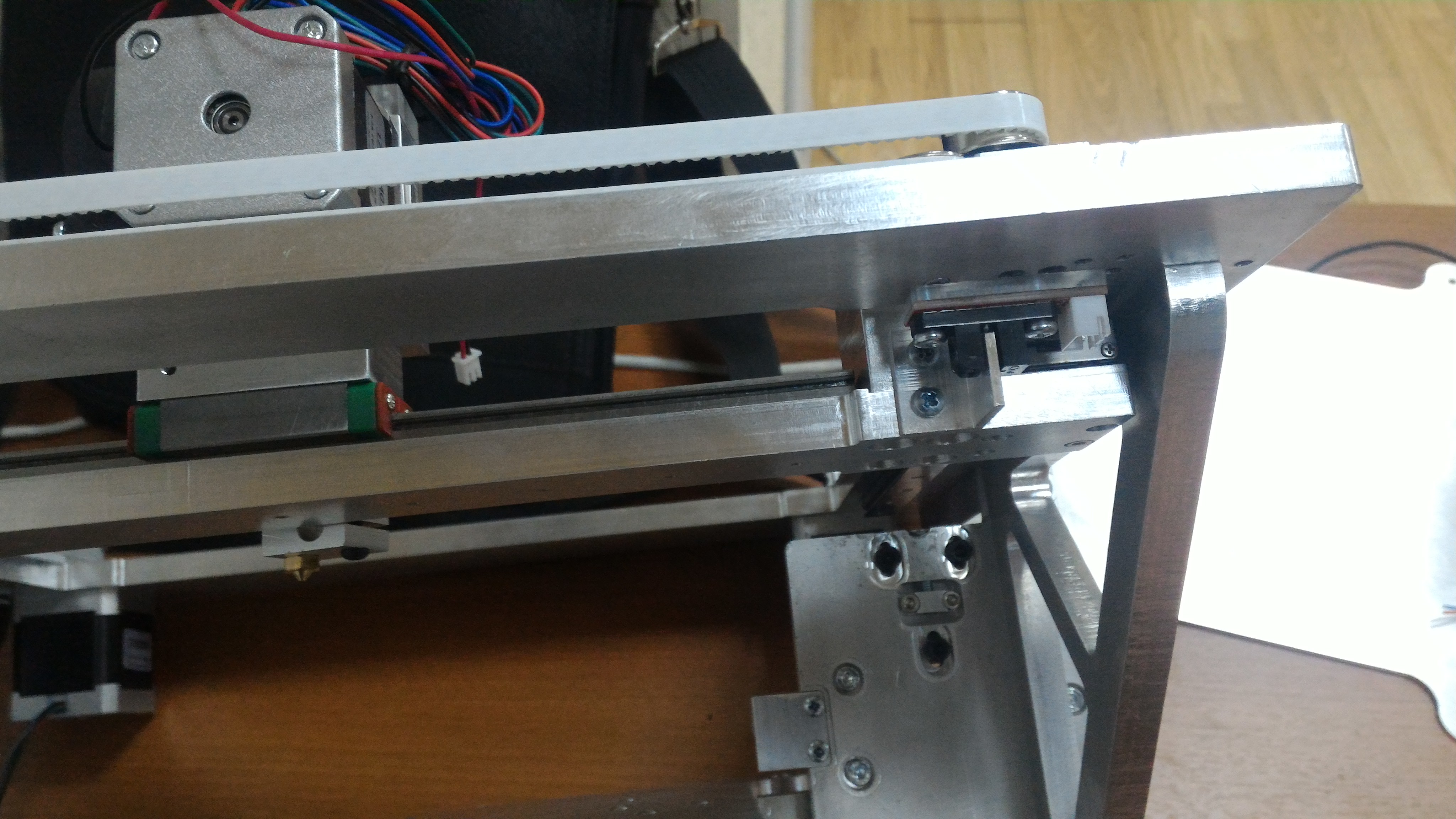

Дособрал механику, пока не гонял(с электроники) после финальной сборки.
Процесс сборки по порядку:
Прикрутил базовую рельсу к базовой поверхности, наживил все винтики на второй рельсе(зависимой), поставил на них каретки, прикрутил мотор, шкив, ролики
P_20160515_192440_1_p.jpg (8005 просмотров) <a class='original' href='./download/file.php?id=80151&mode=view' target=_blank>Загрузить оригинал (1.44 МБ)</a>
Отмерил (примерно, не по модели) нужное количество ремня, откусил, засунул в стыковочный держатель, вкрутил внутрь установочные винты М3(вот такой у меня оригинальный способ фиксации ремня, придумывал дня 2)
P_20160515_193750_1_p.jpg (8005 просмотров) <a class='original' href='./download/file.php?id=80152&mode=view' target=_blank>Загрузить оригинал (1.16 МБ)</a>
Поставил ремень наместо, слегка натянул натяжителями(сверху в торце ели видня винты "впатай", онт они и тянут верхние ролики вверх)
P_20160515_194303.jpg (8005 просмотров) <a class='original' href='./download/file.php?id=80153&mode=view' target=_blank>Загрузить оригинал (1.96 МБ)</a>
Прикрутил держатель стола(получается портал оси Z)
Поставил(примерно) на ремень второй(проходной) держатель ремня, при прикручивании к порталу выравнивал эти расстояния двумя натяжителями
выравнивал по нижней поверхности станины принтера, фоток процесса не делал, прижал струбциной большой уголок(деталь принтера) и к нему портал, и после этого закручивал все винты кареток
P_20160515_195821.jpg (8005 просмотров) <a class='original' href='./download/file.php?id=80155&mode=view' target=_blank>Загрузить оригинал (1.55 МБ)</a>
Прикрутил(наживил) держатель стола
P_20160515_200909.jpg (8005 просмотров) <a class='original' href='./download/file.php?id=80156&mode=view' target=_blank>Загрузить оригинал (1.6 МБ)</a>
Прикрутил 4 уголка поддержки держателя стола и докрутил винты самого держателя стола
P_20160515_201819.jpg (8005 просмотров) <a class='original' href='./download/file.php?id=80157&mode=view' target=_blank>Загрузить оригинал (1.56 МБ)</a>
Прикрутил уголок концевика по Z
P_20160515_201947.jpg (8005 просмотров) <a class='original' href='./download/file.php?id=80158&mode=view' target=_blank>Загрузить оригинал (1.17 МБ)</a>
Ещё давно пиланул вот такие подставки под концевики, чтоб и смотрелось красиво и прикручивать можно было прям на металл и не особо париться со всякими там выборками в металле
P_20160515_202110.jpg (8005 просмотров) <a class='original' href='./download/file.php?id=80159&mode=view' target=_blank>Загрузить оригинал (1.44 МБ)</a>
Собственно прикрученый этот концевик на Z ось, к столу всёравно пойдут провода, да и неполучалось неподвижно поставить этот концевик чтоб смотрелось нормально, вообщем шторка стоит, а концевик катается, тем кто захочет поругать напоминаю, это моя первая механика, а по жизни я электронику разрабатываю
P_20160515_202520.jpg (8005 просмотров) <a class='original' href='./download/file.php?id=80160&mode=view' target=_blank>Загрузить оригинал (1.49 МБ)</a>
Проверка как оно всё подходит и нигдели не задевает, кстати, на этой фото отлично виден винт натяжителя ремня по Z
P_20160515_202539.jpg (8005 просмотров) <a class='original' href='./download/file.php?id=80161&mode=view' target=_blank>Загрузить оригинал (1.53 МБ)</a>
Следом прикрутил(наживил) 4 больших уголка, которые будут перпендикулярно держать верхнюю часть принтера
P_20160515_203136.jpg (8005 просмотров) <a class='original' href='./download/file.php?id=80162&mode=view' target=_blank>Загрузить оригинал (1.59 МБ)</a>
Прикрутил верхнюю часть принтера(собрана уже давно, собственно она много где выше попадалась)
P_20160515_204353.jpg (8005 просмотров) <a class='original' href='./download/file.php?id=80163&mode=view' target=_blank>Загрузить оригинал (1.54 МБ)</a>
Тоже самое, вид снизу
P_20160515_204358.jpg (8005 просмотров) <a class='original' href='./download/file.php?id=80164&mode=view' target=_blank>Загрузить оригинал (1.62 МБ)</a>
Прикрутил концевик и шторку оси Y и проверил попадение
P_20160515_204612.jpg (8005 просмотров) <a class='original' href='./download/file.php?id=80165&mode=view' target=_blank>Загрузить оригинал (1.46 МБ)</a>
Прикрутил концевик и шторку оси X
P_20160515_210437.jpg (8005 просмотров) <a class='original' href='./download/file.php?id=80166&mode=view' target=_blank>Загрузить оригинал (1.69 МБ)</a>
Проверил попадение концевика оси X
P_20160515_210514.jpg (8005 просмотров) <a class='original' href='./download/file.php?id=80167&mode=view' target=_blank>Загрузить оригинал (1.69 МБ)</a>
Пара фоток в сборе, да, ещё прикрутил сам стол(на пружины естественно), прикрутил чисто на зафоткать, сейчас он открученый лежит в ожидании пока я придумаю чем приклеить стекло сверху. Нагреватель будет клеиться снизу на собственный 2х сторонний скотч.
P_20160515_211029.jpg (8005 просмотров) <a class='original' href='./download/file.php?id=80168&mode=view' target=_blank>Загрузить оригинал (1.66 МБ)</a>
P_20160515_211035.jpg (8005 просмотров) <a class='original' href='./download/file.php?id=80169&mode=view' target=_blank>Загрузить оригинал (1.73 МБ)</a>
И наверное все(или почти все) сейчас задаются вопросом - сколько же весит вся эта, на вид неподъёмная, конструкция. Отвечаю
P_20160515_211150_1_p.jpg (8005 просмотров) <a class='original' href='./download/file.php?id=80170&mode=view' target=_blank>Загрузить оригинал (1.31 МБ)</a>
Это только механика, ещё будут добавлены внешний кожух(5мм акрил), электроника, БП, т.ч. эти 9,6кг запросто превратятся в 15, а то и все 20кг. Но если смотреть на тот принтер что у нас на работе стоит, а он весь из акрила 5мм (весит он 14,5кг) - то мой сильно не такой и тяжёлый получается.
Когда выберу время прикрутить и настроить электронику - пока незнаю
Когда собирал - вспомнил своё детство, вот бы в те времена такой конструктор подогнали :)
И ещё, ЧПУ фрезер это сила, все детали подходят ну прям совсем точно, понятное дело что почти везде есть технологические зазоры, но всёже, приставляешь и прикручиваешь, прям балдел от процесса сборки :)
