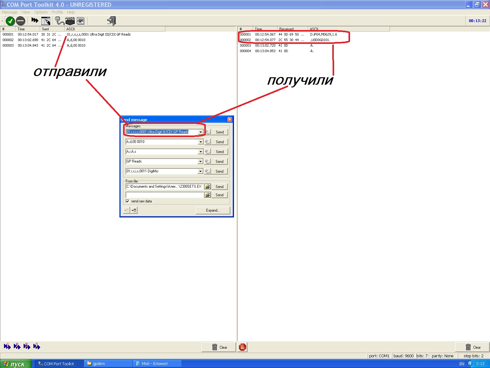

UAVpilot писал(а):а сразу проверить на Ардуино никак? Обязательна фаза с сексом под DOS?
Фаза Винда + посылка команд с программы COM Port Toolkit - не увенчались успехом. С Ардуиной будет так же ;)
В самой корбульке 10 переключателей + 6 переключателей в другой корбульке + два разъема (возможно для педали). Что и как должно работать не понятно.
Лучше секс с ДОС, но быть уверенным что в программе не накосячено ;)

Какие глюки если изготовитель девайса предоставляет исходники? А если самому писать хоть на Ардуине, хоть на рнр..., вот там можно глюков и написать ;)
pup писал(а):неплохо бы заиметь еще лог. анализатор - чтобы видеть, отправляет ли что девайс в ответ. я так понимаю, нет гарантий, что он вообще живой.
При послании ему команды - девайс в ответ шлет название и его настройки, но передавать данные с щупов не хочет.

pup писал(а):Ad00 0010ArAs
и выводит в консоль строчку из порта после ввода последней s
Попробовал - вернет А.

уже догнали, что нужно
A
d
00 0010
A
r
A
s
и кстати, в com шнурке должны быть не только rx и tx, но и остальные линии.

Одна дискета не читалась. На другом компе - проверил сектора и дискета прочиталась. На дискете один файл - это небольшое описание.
GPMATTEC.DOC
(16.87 КБ) 1095 скачиваний
pup писал(а):from channel A подразумевает, что есть и channel B?
4ре датчика. Два канала А и В.
Работает так: допустим нужно измерять диаметр. На вал ставят два датчика. Данные с двух датчиков суммируются или вычитаются контроллером и выдаются данные.
Канал А и В нужен для измерения сразу двух разных диаметров.
На 5:20 мин два датчика измеряют диаметр
https://www.youtube.com/watch?v=f_-ix7w4zcE
pup писал(а):ultra digit III indicator - значит, бывают и другие? (и видимо они кодируются иначе? какой-то другой буквой?)
Как кодируются еще не понятно. Но фирма GagePort похоже делала коробочки под разные датчики. Есть и под Mitutoyo, DigiMic, UltrCal ...
В файле gpdem.rar
gpdem.rar
(84.74 КБ) 419 скачиваний
есть файлы *.set они наверно служат для настройки контроллера на нужный датчик.
В файле Мой.txt - брал с файлов *.set и отправлял их через прогу СОМ и что получал в ответ
01.jpg (6456 просмотров) <a class='original' href='./download/file.php?id=76736&mode=view' target=_blank>Загрузить оригинал (210.03 КБ)</a>
pup писал(а):неплохо бы хотя бы увидеть, что за название и настройки он шлет в ответ...
на картинке

Мешает отсутствие знаний по этому языку. Потому проще - взять загнать его в Qbasic и откомпилировать, чем разбираться что и как.
UAVpilot писал(а):Да и попробовать можно будет с помощью банальной "терминалки".
Банальная терминалка пока не дает результатов. Это первое с чего пробовал -послушать что передает контроллер и послать ему данные.
