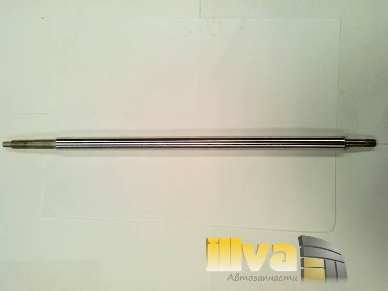

А тем временем , я кажется нашёл направляющие подходящие к моим критериям.
f35dfee9a141366d43d64751e6027f79.jpg (2408 просмотров) <a class='original' href='./download/file.php?id=76784&sid=535a5a786ce5470306b7c9c151c16ad7&mode=view' target=_blank>Загрузить оригинал (27.96 КБ)</a>
Это --- Шток с амортизатора.
На мой взгляд это просто идеальное решение для моего станка :good: Он точный, цементированный прочный и ДЕШЁВЫЙ!!! , ведь старые амортизаторы не кому не нужны и их довольно много в наличии.
Ну да без спорно он короткий , но есть же и длинные амортизаторы , так что думаю что на формат А4 их хватит.
Кстати они бывают разных диаметров , но думаю слишком мощный ставить не стоит из за трения.
Жду вашей критики по этому поводу :D

Конечно они никому не нужны, потому-что выроботка на штоках не детская :)

так они же цементированные? вырабатываются манжеты? не? даёшь фотки измерений с микрометром!

Predator писал(а):Конечно они никому не нужны, потому-что выроботка на штоках не детская :)
Вы имеете в веду износ подшипников, капролона\фторопласта?

Я вроде предельно ясно выразился или ты читать не умеешь?!

На мой взгляд они будут не хуже тех прутков которые продают на алиэкспрессе :thinking:

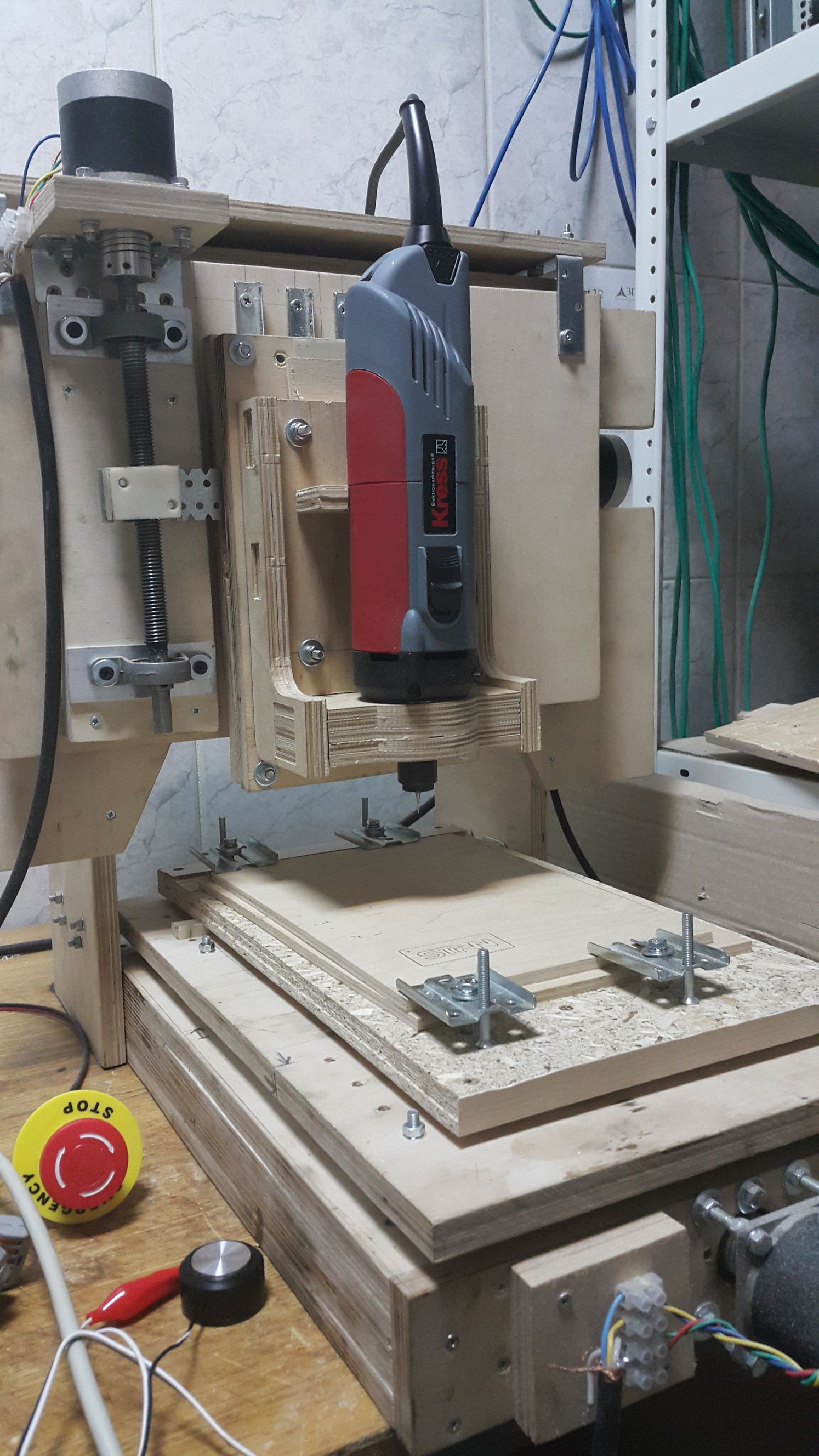

Я кстати говорил о собственном опыте. Просто в один момент я "прозрел", но решил все таки довести дело до логического завершения. Задача моего "станка" заключалась в том, чтобы научится работать с мач3 и арткамом, понять процесс и осознать свои желания. В итоге затюнинговал свой фанерный до такой степени, что тот офигел от кол-ва саморезов и просто перестал резать ))))
20151218_193640.jpg (2393 просмотра) <a class='original' href='./download/file.php?id=76794&sid=535a5a786ce5470306b7c9c151c16ad7&mode=view' target=_blank>Загрузить оригинал (523.83 КБ)</a>
Но у меня моторы были все таки nema23, с ними получалось выжимать на строительной шпильке хорошей твердости (м14 взял 8.8) около 1000мм/мин. С учетом геометрии и точности механики "на глаз". Правда при этом все довольно ощутимо вибрировало.
Я получил довольно ценный опыт. Чего и вам желаю!

Ну в общем если ближе к делу, подойдут ли эти прутья из амортизаторов??? что в них не так? на вид вроде они прямые , не "раскривушки" какие нибудь, вроде тех нержавеющих из 1 страницы , и выглядят на много прочней.

Vladislav26rus писал(а):подойдут ли эти прутья из амортизаторов???
Да, подойдут, только вот куда и для чего - пока не ясно. В крайнем случае их можно будет использовать как средство самообороны, если достать на свалках автосервисов большое кол-во. Кидаться например в нападающих, или связать 2 вместе и крутить как нунчаки....

Такая хорошая идея , а вы даже толком обосновать не можете, почему она плохая... :(
Сообщения: 7490
Re: Размышления насчёт небольшого фрезера.
Да мы не против, попробуйте. Просто у многих здесь в связи с опытом уже есь дар предвиденья ))

Как то они много говорят что валы плохие , но не кто не чего точного не говорит...
