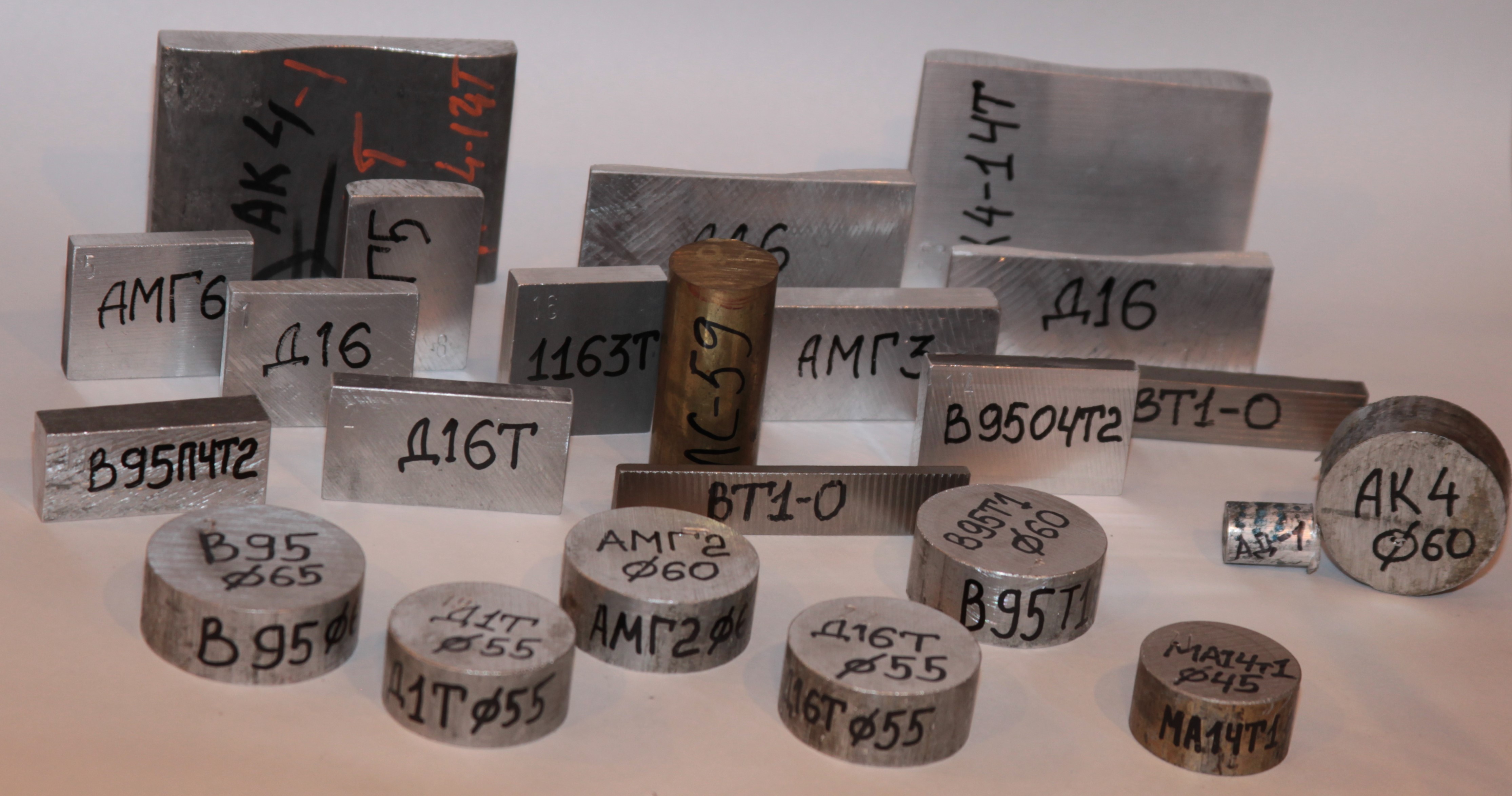

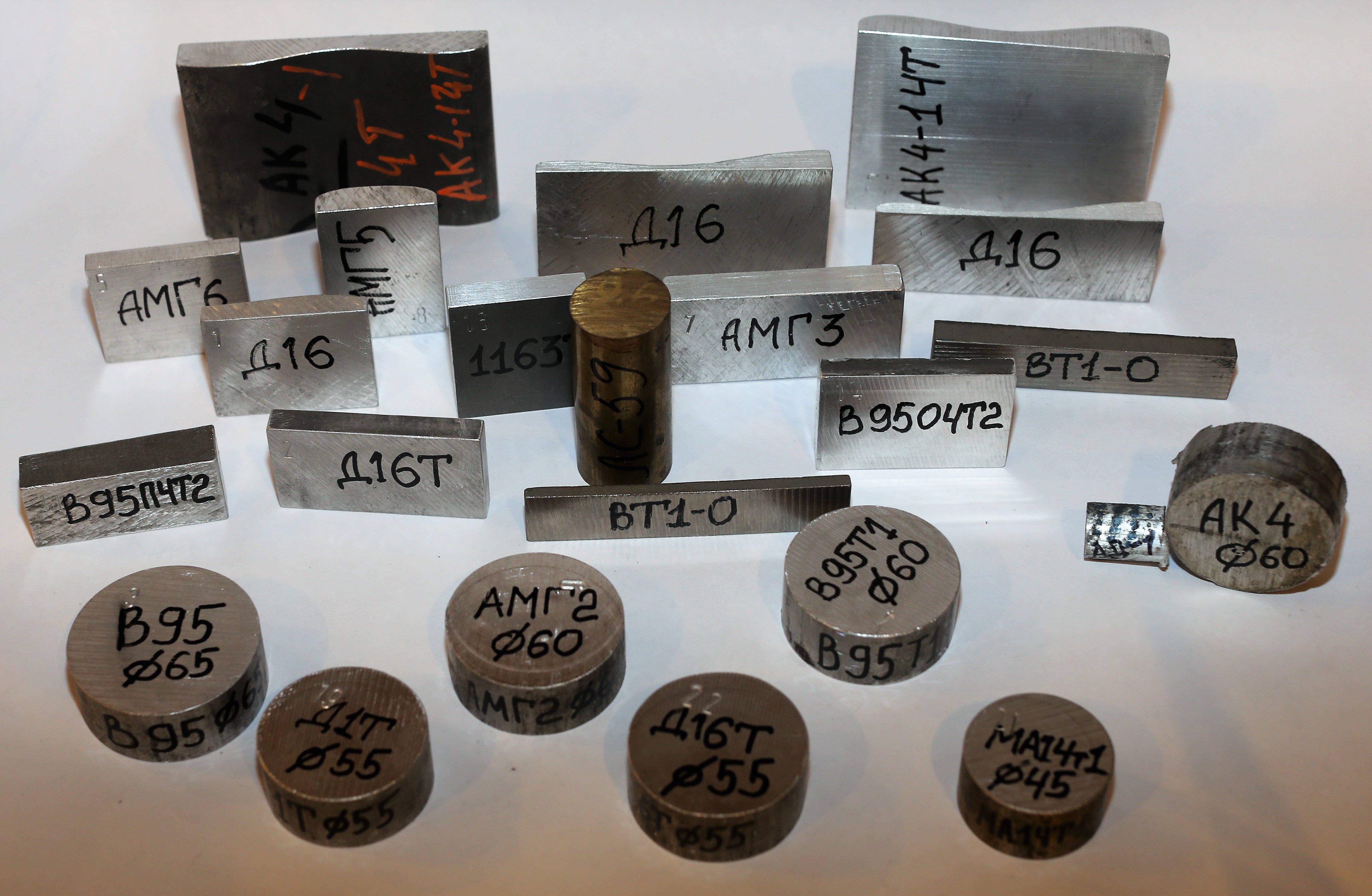

Извините за задержку с экспериментом по коррозионостойкости.
Подбираем, ждём от заводчан образцов с "гальваникой".

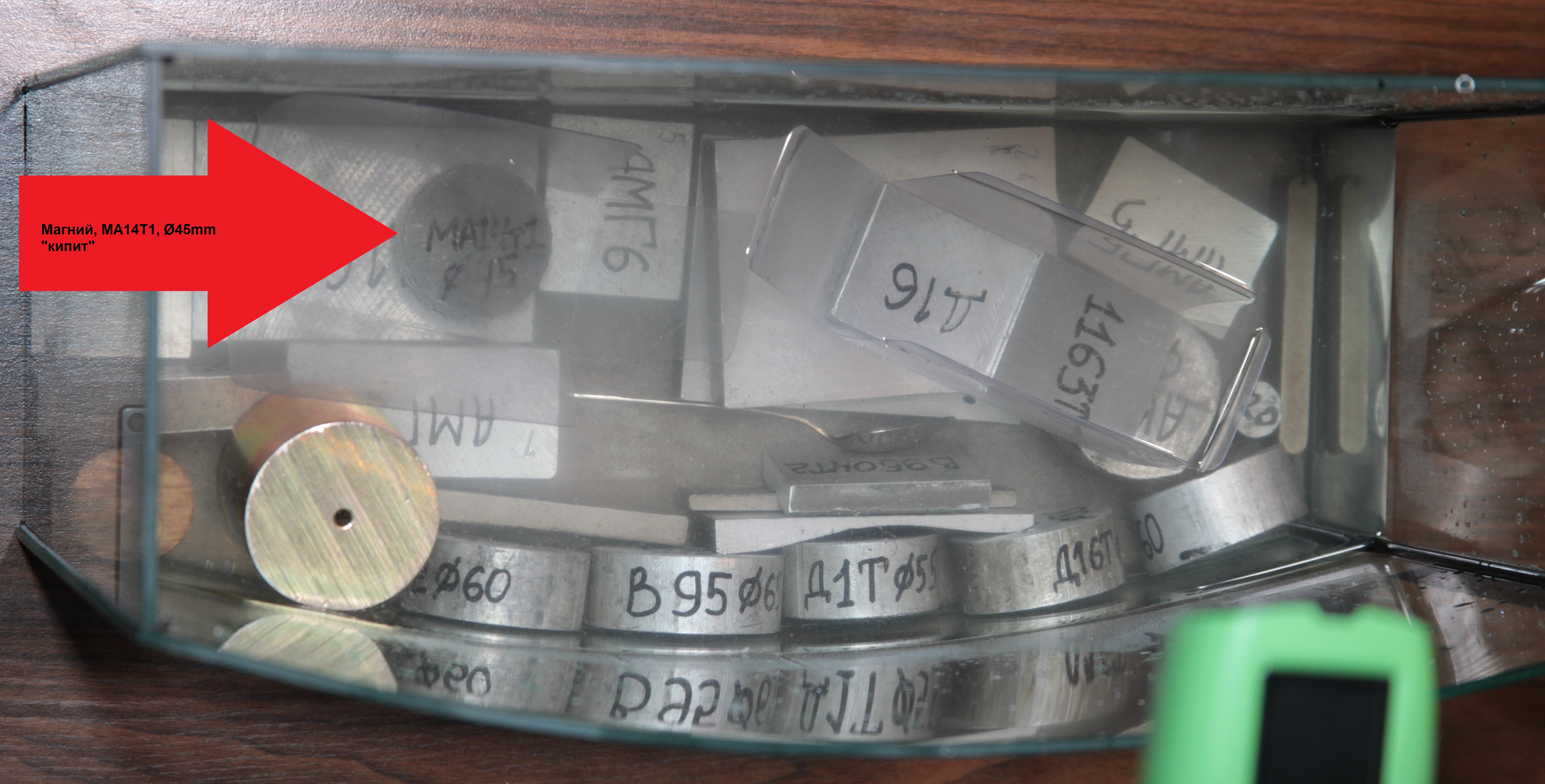

Стукнул себя пяткой в грудь и добил тему. Результат уже есть: магнию МА14Т сразу жо... (попа) наступила.
Смотрим видео:
https://youtu.be/X8MjegIZa-w
Комментарий: фотки некогда было переписывать, завтра выложу.

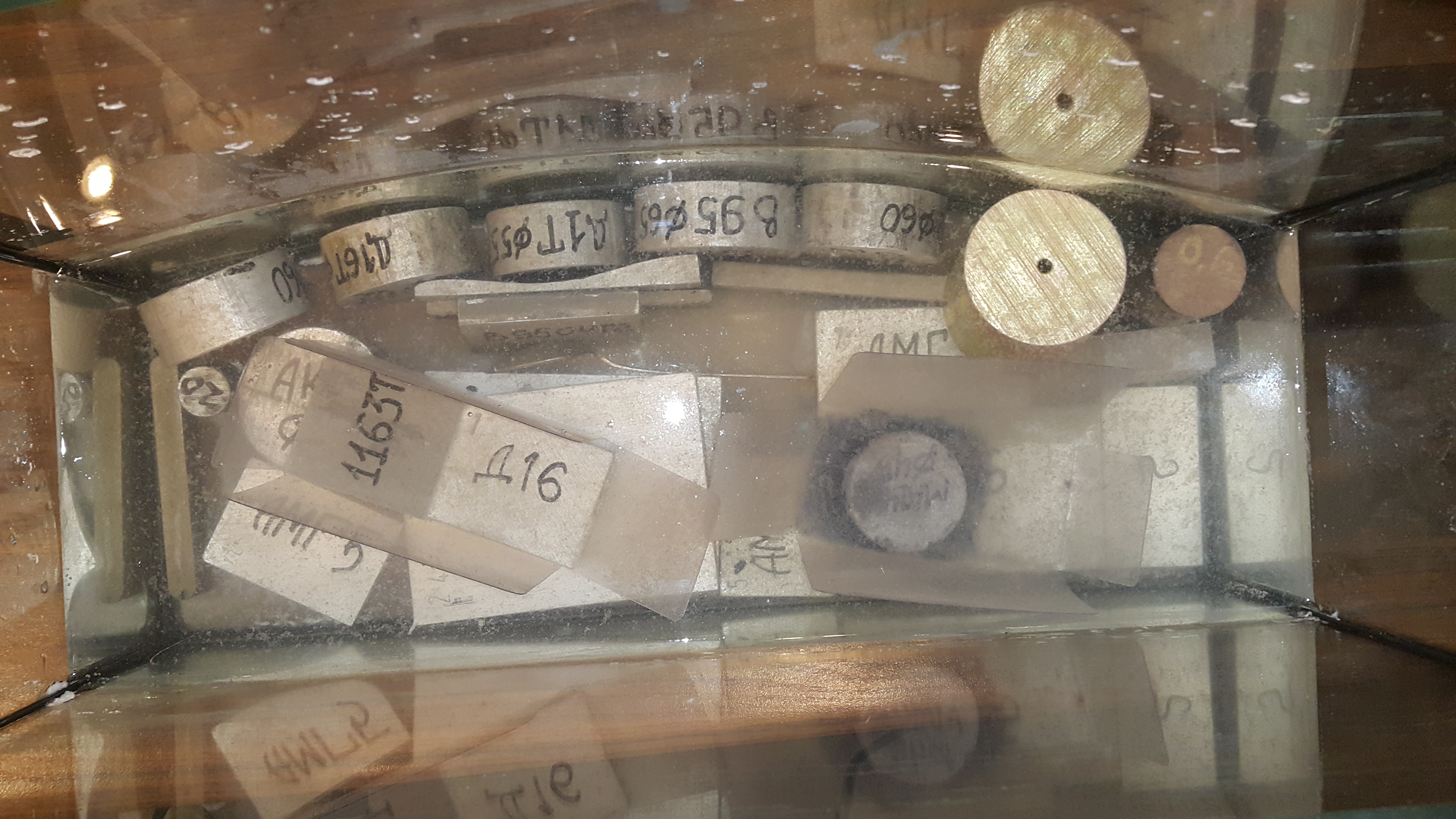

Мутная вода--морская соль, натуральная, прямо с песком. Пять литров воды, тёплой и 1 кг соли, в итоге примерно 18%-й раствор соли.

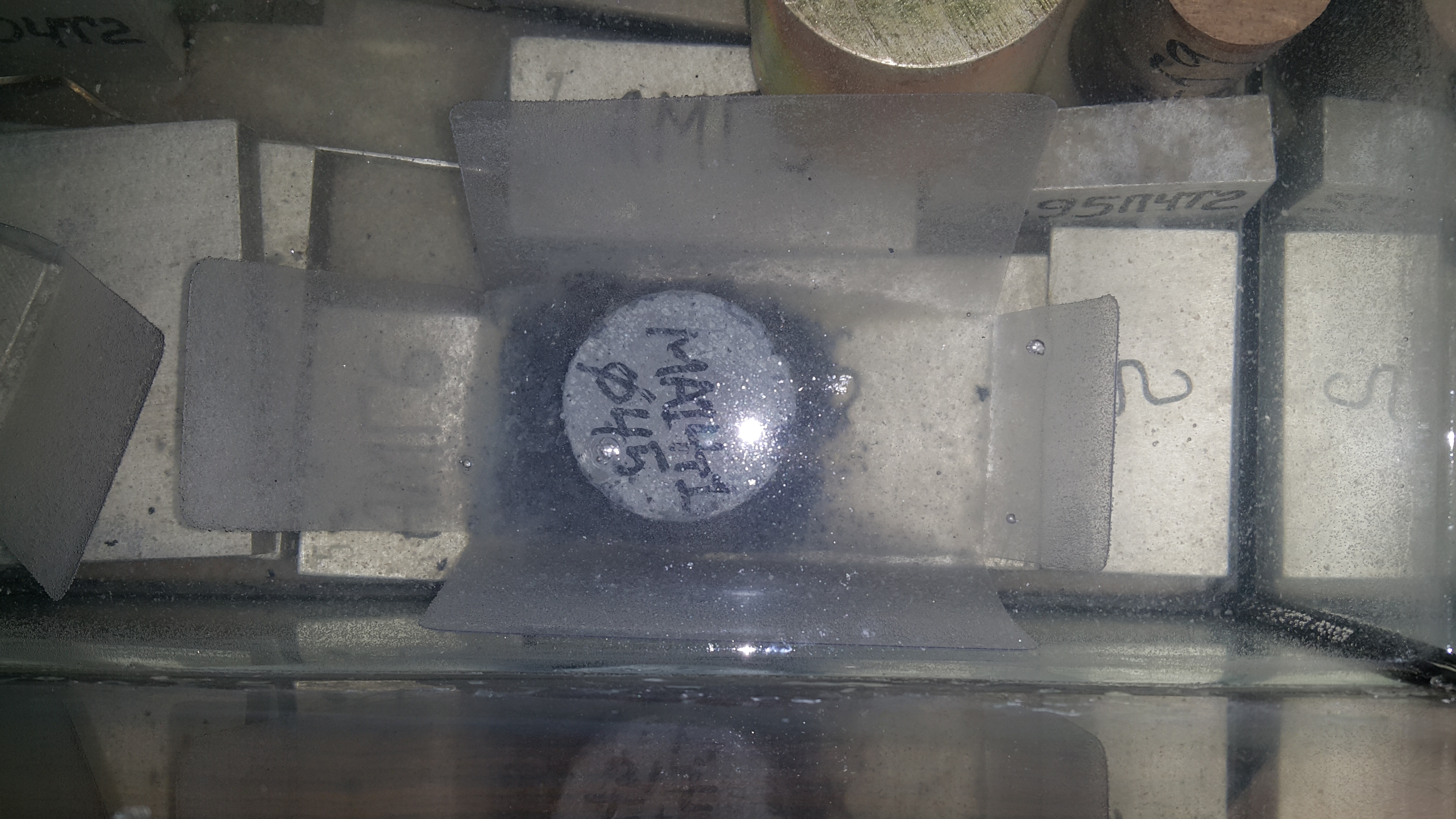

Только залили воду, и смотрим, что-то не так: магний кипит, переложили его в пластиковую корзиночку
https://youtu.be/4fmFPk60cX0
На виде сверху слева тёмный кружок--потемнел, видно как пузырится.
Ложка из нержавейки, титан и др. из списка. Эксперимент будет идти до появления мохнатости на АМГ6 и АМЦ. А там посмотрим.
Съёмка будет вестись в дневное время. Первые сутки один кадр в 30 секунд, и нарезка 15 кадров/с.
Re: Коррозионостойкость авиационных сплавов 1163Т, Д16ЧТ и д
Как-то не совсем чистый эксперимент - образцы имеют электрический контакт между собой, образуя всевозможные гальванопары. Это может ускорять коррозию одних образцов и замедлять других.

Магний изолирован, остальные клал по отдельности, но точечный контакт есть.
С Вами согласен. Но если изолировать каждого, то будет не зрелищно.

Видео с canon 5DM2:
Ссылку на видео удалил. Если хотите чтоб оно тут было, то уберите в нём звук, хотя-бы в начале. :pssdoff:
В след. раз удалю не только видео...
UAVpilot
Можно сравнить снимки.
Файлы IMG_......JPG сняты на CANON5D MARKII
29 декабря 2016г. (5673 просмотра) <a class='original' href='./download/file.php?id=98845&mode=view' target=_blank>Загрузить оригинал (1.01 МБ)</a>
29 декабря 2016г.
H55R.....--CANON 1DX
H55R1186.JPG (5659 просмотров) <a class='original' href='./download/file.php?id=98848&mode=view' target=_blank>Загрузить оригинал (1.54 МБ)</a>
Будут кадры и PS8A......CANON5D MARKIV
29 декабря 2016г., магний только начинает вступать в реакцию. (5673 просмотра) <a class='original' href='./download/file.php?id=98846&mode=view' target=_blank>Загрузить оригинал (2.04 МБ)</a>

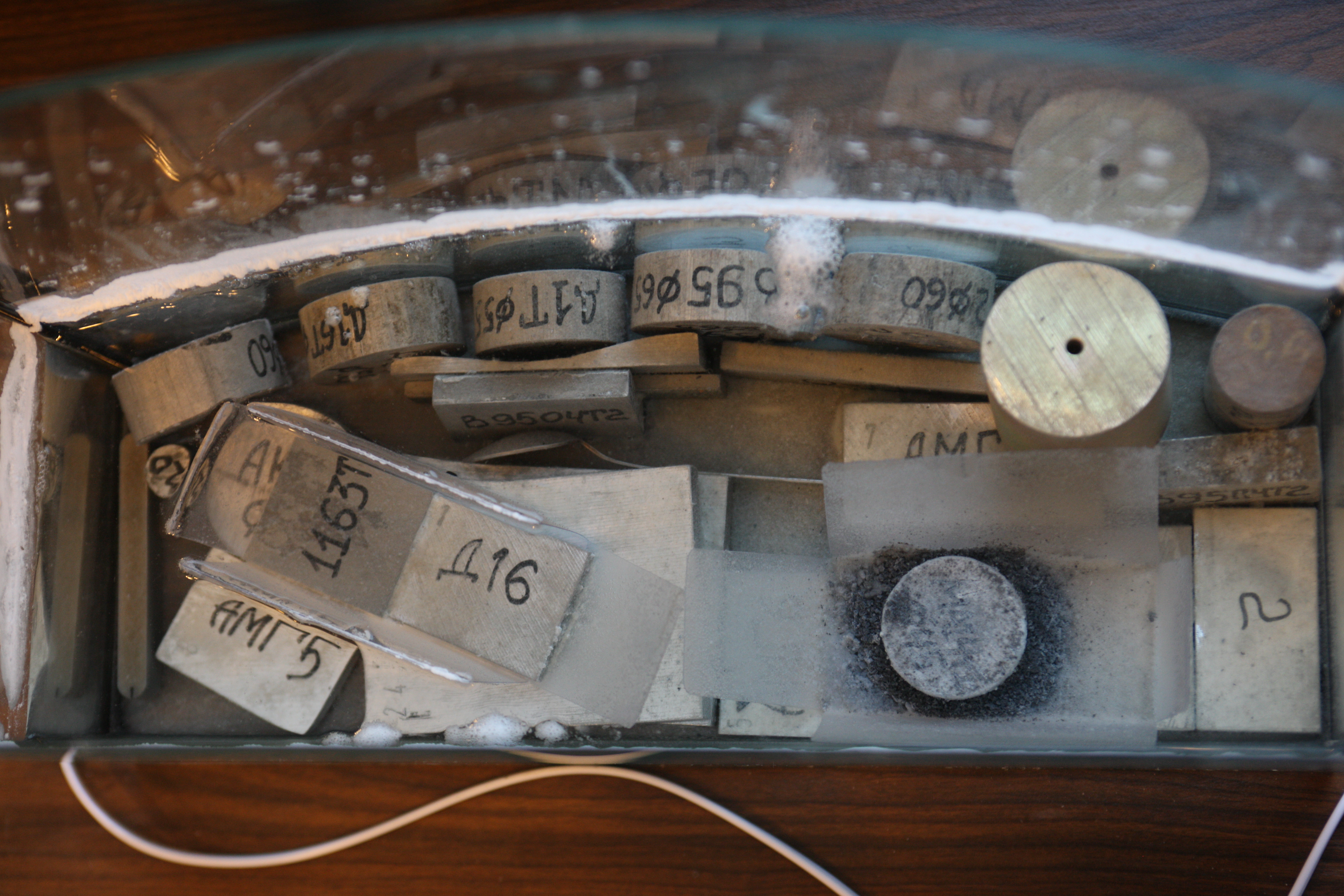

20170103_205834.jpg (5545 просмотров) <a class='original' href='./download/file.php?id=99148&mode=view' target=_blank>Загрузить оригинал (4.27 МБ)</a>
20170103_215949.jpg (5545 просмотров) <a class='original' href='./download/file.php?id=99149&mode=view' target=_blank>Загрузить оригинал (4.51 МБ)</a>
Извините за качество: на поверхности плёнка образуется, салфеткой сколько мог, снял.
+снимал на хренофон.

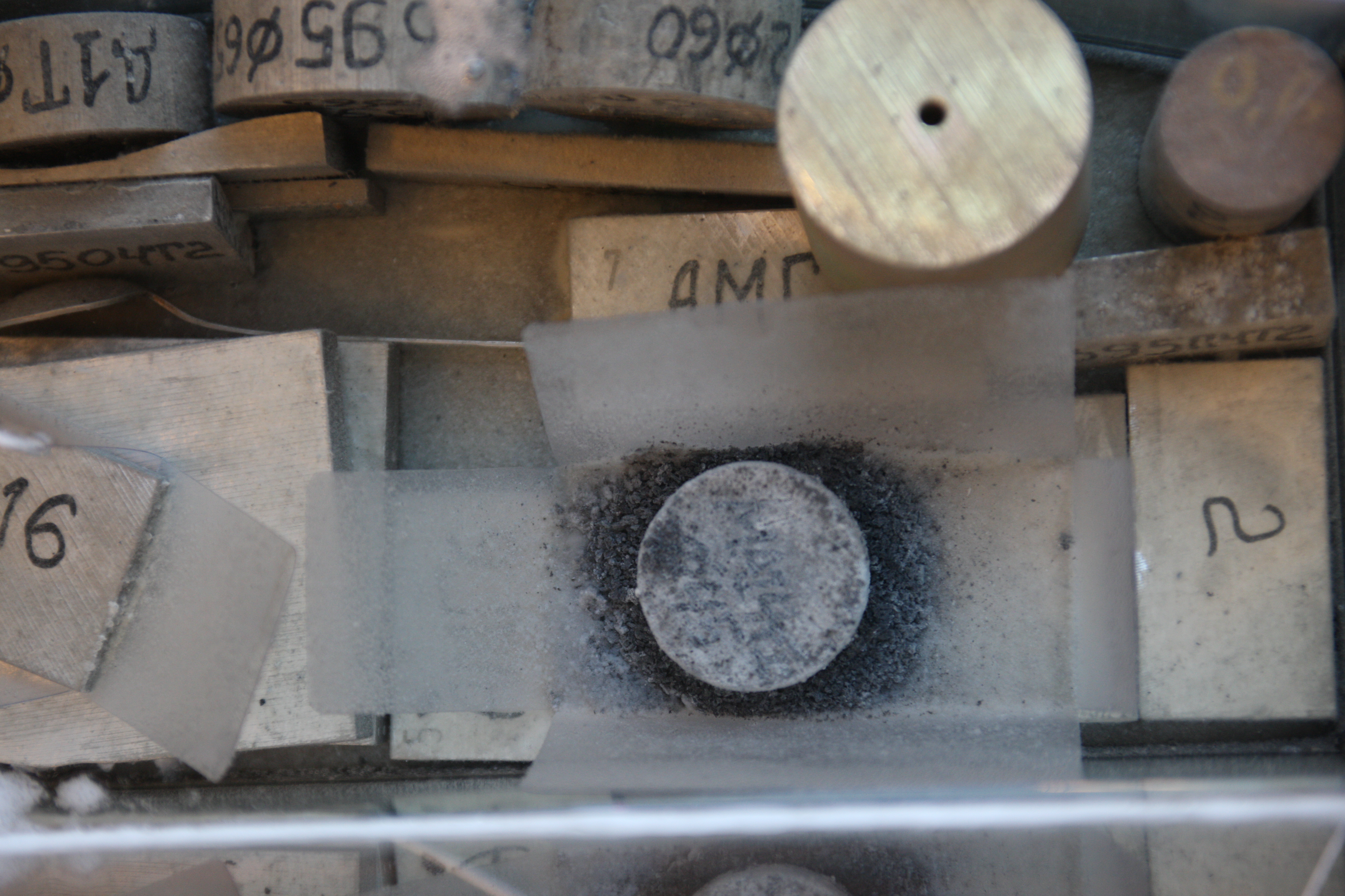

09 января 2017.
1H4W2972.JPG (5429 просмотров) <a class='original' href='./download/file.php?id=99643&mode=view' target=_blank>Загрузить оригинал (10.6 МБ)</a>
1H4W2969.JPG (5429 просмотров) <a class='original' href='./download/file.php?id=99645&mode=view' target=_blank>Загрузить оригинал (10.62 МБ)</a>
Соль по краям воды выпала. Поверхность после "фильтрации" салфеткой до сих пор чистая.
Магний кипит и осыпается по прежнему. Хорошо "в корзиночке".
Латунь начала темнеть-зеленеть.
Дюралюминий и алюминий пока без видимых изменений.
Ложка и титан, предполагаю, уже растаяли.
