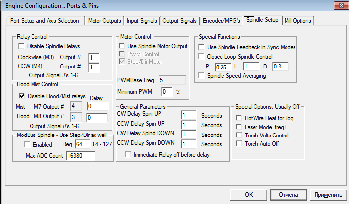

про синюю штуку. вспоминаю что-то подобное с платой без корпуса - тоже тупил, пока не сообразил, что ей нужно помимо усб еще дополнительное питание. там же небось опторазвязка..

pup писал(а):про синюю штуку. вспоминаю что-то подобное с платой без корпуса - тоже тупил, пока не сообразил, что ей нужно помимо усб еще дополнительное питание. там же небось опторазвязка..
да, скорее всего опторазвязка есть, но нет дополнительного разъема для внешнего дополнительного питания

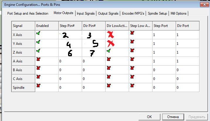

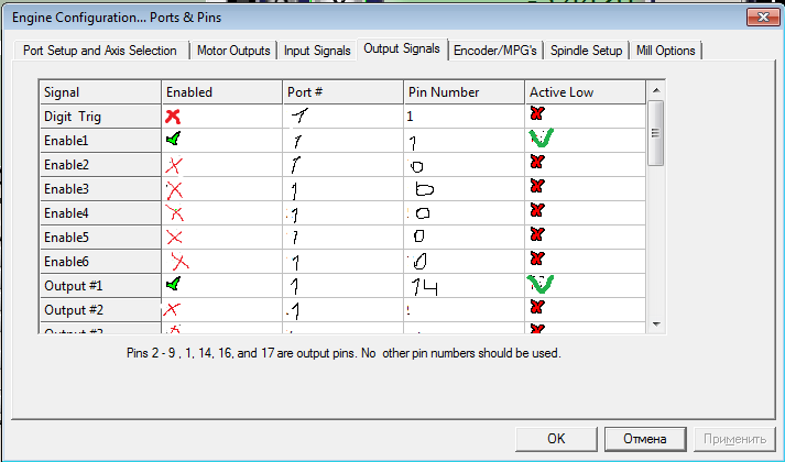

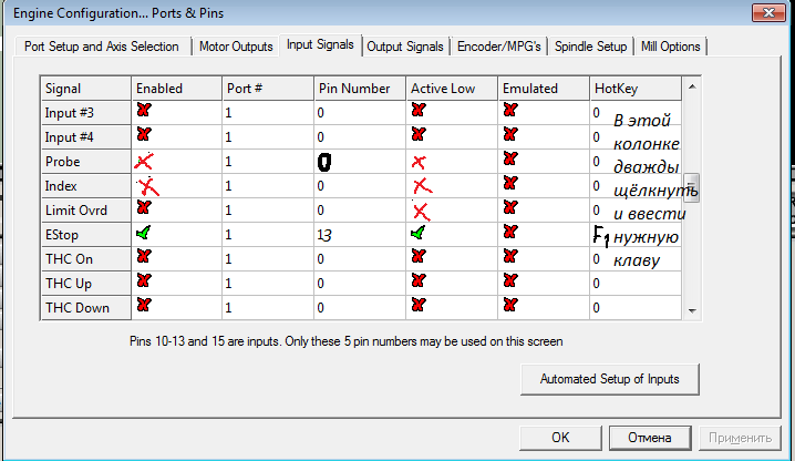

Поскольку тут эмулируется порт LPT то и настраивать надо надо как обычный физический LPT ( в соответствии его пинов ) . Как мне кажется " сюда копать " .
