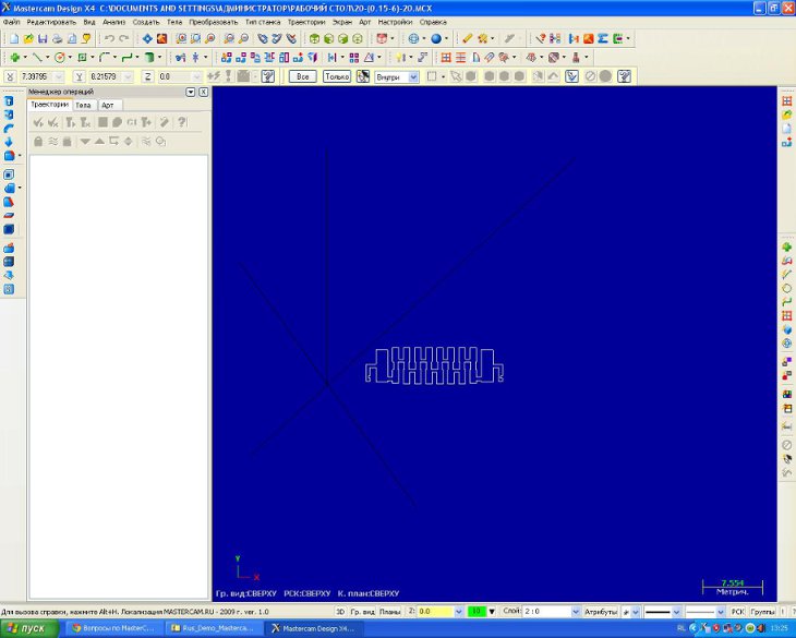

Может кто объяснит как в Х4 вырезать например такую детальку как в приложении? А то сам не могу разобраться.
Если конкретней то как убрать верхний слой с заготовки как на рис1?
Как убрать лишний материал показанный зеленым на рис2?
Деталь1.rar
(14.53 КБ) 522 скачивания
2.JPG (4112 просмотров) <a class='original' href='./download/file.php?id=9604&mode=view' target=_blank>Загрузить оригинал (61.76 КБ)</a>
Последний раз редактировалось gusluk 22 ноя 2012, 08:55, всего редактировалось 2 раза.

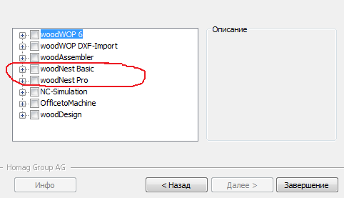

Isracard писал(а):Тут же первый вопрос знатокам проги. Как раскидать детали по столу? К примеру, в Woodwop, не к столу будет сказано, это делается тупо вручную, и отнимает уйму времени и здоровья. Вроде бы в мастере есть автомат?...
У хомага есть своя прога для нестинга обычно с вантажами идет.
Пиши в личку посодействую.

Что означает ошибка some of the base contours are overlapping? И как с ней бороться?
Re: Вопросы по MasterCam
Говорит, что некоторые контуры основы пересекаются. Скорее всего проблема с отступом траектории, из-за сложного/не правильного начального контура.
Покажи контур/деталь на которые ругается.

Сообщение gusluk »
Спасибо, разобрался. Был контур с острыми углами и на конце одного из них как то маленькая петелька нарисовалась.
Ага, значит не только Gcodeotools на таких контурах глючит :hehehe:

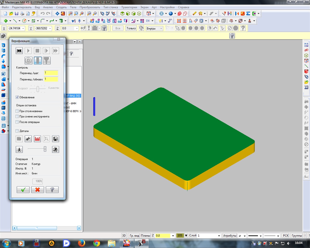

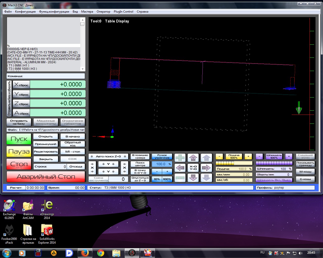

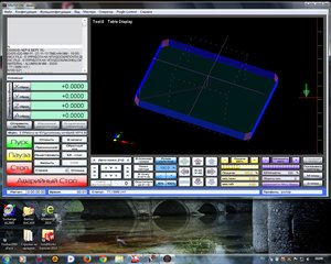

Прошу помощи. Ситуация такая: стояла винда семерка, 32 бита, на ней мастеркам 3, работал в связке солидверкс-мастеркам-мач 3. Потом винчестер решил, что с него хватит, и сломался. Установил на другой винт винду 7, 32бит, поставил мастеркам 5. Нашел постпроцессор и файлы CNC MACHINES, сложил их в документы - shared mcamx5 в соответствующие папки, делаю УП в мастеркаме, ставлю УП в мач, получаю вместо скруглений прямые линии... :thinking: При этом в верификации мастеркама все как положено, скругления там где надо и такие, как надо.
Уже сломал мозг, не могу понять, что ему не так. Выручайте.
в мастеркам так:
верификация в мастеркам 5 (3591 просмотр) <a class='original' href='./download/file.php?id=21658&mode=view' target=_blank>Загрузить оригинал (240.07 КБ)</a>
в мач 3 так:
4.jpg (3591 просмотр) <a class='original' href='./download/file.php?id=21659&mode=view' target=_blank>Загрузить оригинал (417.85 КБ)</a>

С круговой интерполяцией что то. В Ж-коде выводятся G3?

Сообщение Optim »
В том-то и дело, что присутствуют.
Во вложениях УП со скриншотов.

Optim писал(а):Уже сломал мозг, не могу понять, что ему не так. Выручайте.
попробуй, в Мач3, дженерал конфиге установками IJ mode поменяй.

Baha писал(а): попробуй, в Мач3, дженерал конфиге установками IJ mode поменяй.
В настройках индексов IJ стояло активным "абсолютно", поменял на "приращ.", дуги стали похожи на дуги.
Благодарю! :beer_blow:

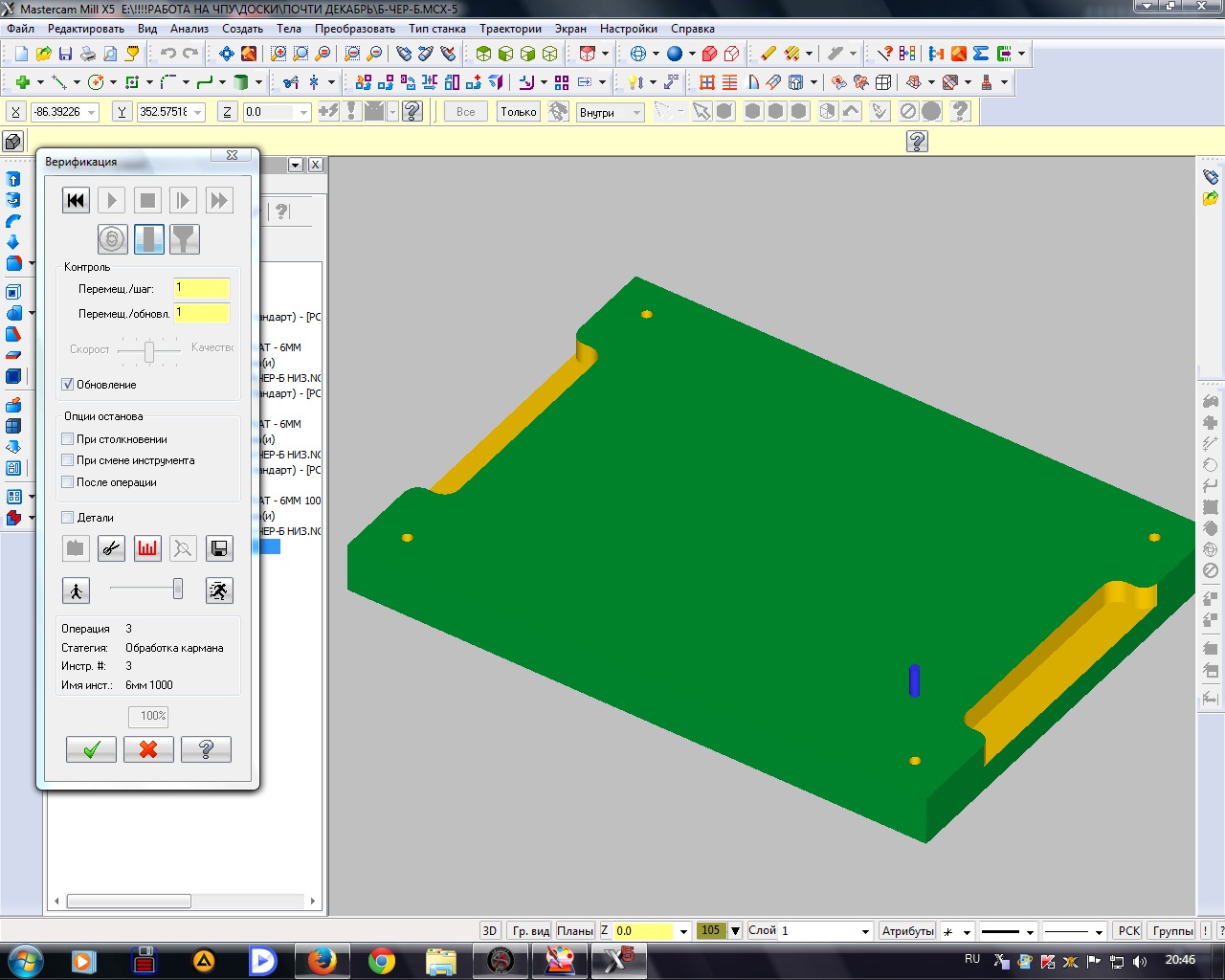

Прошу прощения за назойливость... Всплыла еще одна проблема:
На детали делаю с двух сторон одинаковые карманы, в маче УП выдает следующее: один карман обрабатывается корректно, второй на глубине 0. Верификация мастеркама, опять-же, абсолютно корректно показывает обработку. В чем может быть проблема?
P.S/: Решено: проблема с лицензией. У меня две системы, на одной стоит демка мач3, на второй лицензионная. Демка рассчитана на 500 строк вроде. Вот их она и рисует. А все, что дальше, предлагает вырезать перочинным ножом. В маче лицензионном все работает корректно.
верификация в мастеркам 5 (3550 просмотров) <a class='original' href='./download/file.php?id=21663&mode=view' target=_blank>Загрузить оригинал (252.56 КБ)</a>
Крякозябр в маче (3550 просмотров) <a class='original' href='./download/file.php?id=21664&mode=view' target=_blank>Загрузить оригинал (332.04 КБ)</a>
