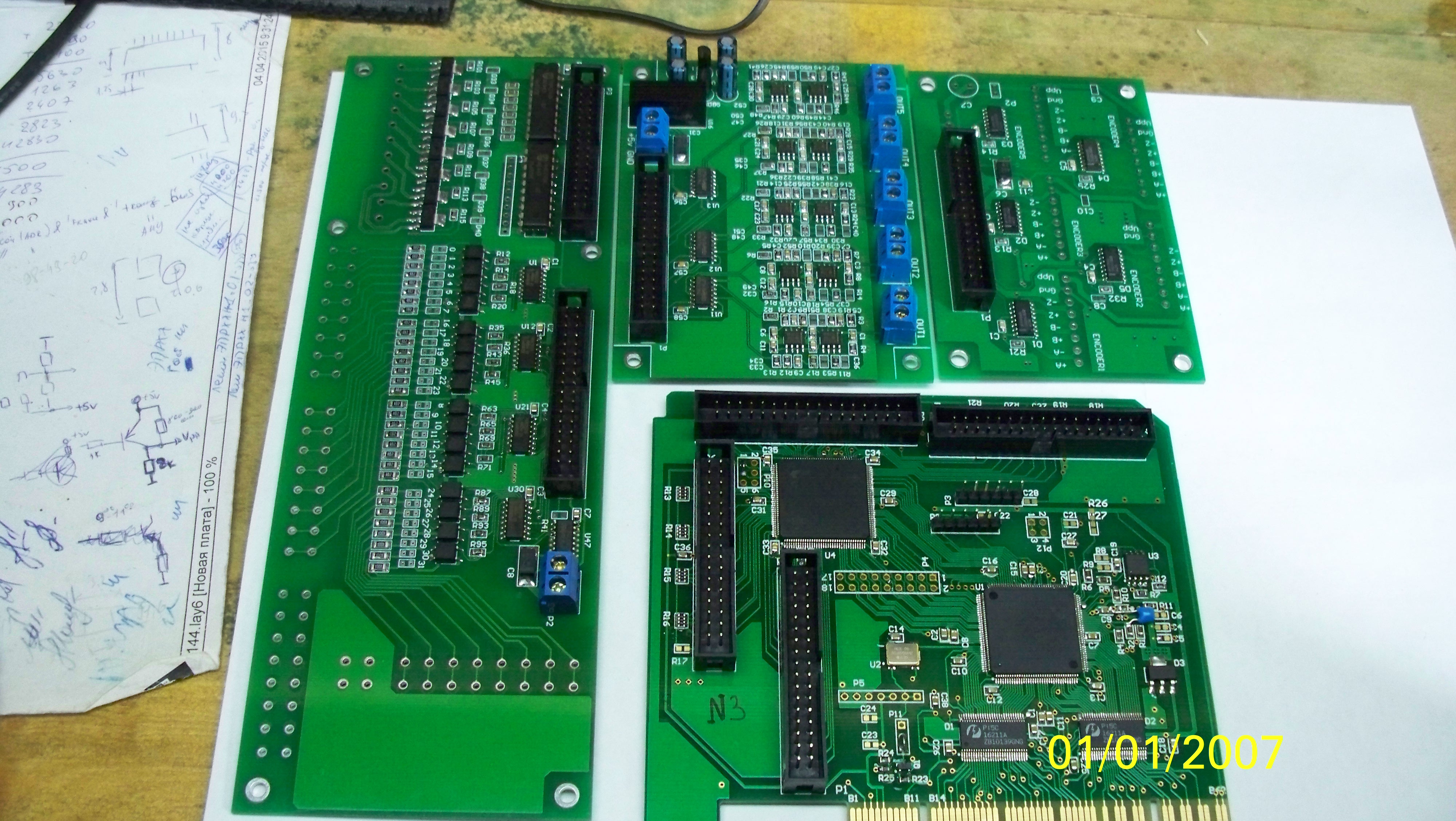

Платы все спаяны, хочу только проверить как работает датчик шпинделя, пока станок занят. Думаю завтра всё проверю.
Urec, а у тебя привод "РАЗМЕР"? Это я к тому, откуда 15в датчики?

Re: Плата управления ЧПУ под LinuxCNC (готовим замену 7i77+5
Значит сигнал обратной связи подаётся с него. Тебе нужно в платах обратной связи на выходных транзисторах отрезать питание +15в, и подключить вместо него +5в. Тогда будет счастье.
И ещё выходные сигналы энкодера(типа) снимаются, если снять сигнал готовности привода, нужно что бы они всегда подавались, а то будут проблемы
Вообще в размере у меня только на шпинделе стоит энкодер. И то для резьбонарезания, а так-на 2 моторах осей и на моторе шпинделя на хвосте стоит резольвер( или тахогенератор, или как правильно-даже не знаю-врашающийся трансформатор) с которого в каком то виде выходит сигнал, и уже платы привода преобразуют его в квадратуры как будто там энкодер):) поэтому отдельные энкодеры на моторы ставить не планирую и если что-понизим 15в резистивным делителем
Пс. Сорри, понял смысл последнего сообщения. Да так и сделаем. Или все таки делитель. Делитель мне кажется проще-так хоть платы не ковырять

Всё вроде готово.
Если есть вопросы по конструкции задавайте.
А вообще могу отправить уже.

Первый комплект прибыл к первому покупателю!!!!!
Все технические тонкости будем обсуждать в родительской теме
http://www.cnc-club.ru/forum/viewtopic. ... 09#p269309
А здесь тема по продаже!!!
Второй комплект подготавливается.....

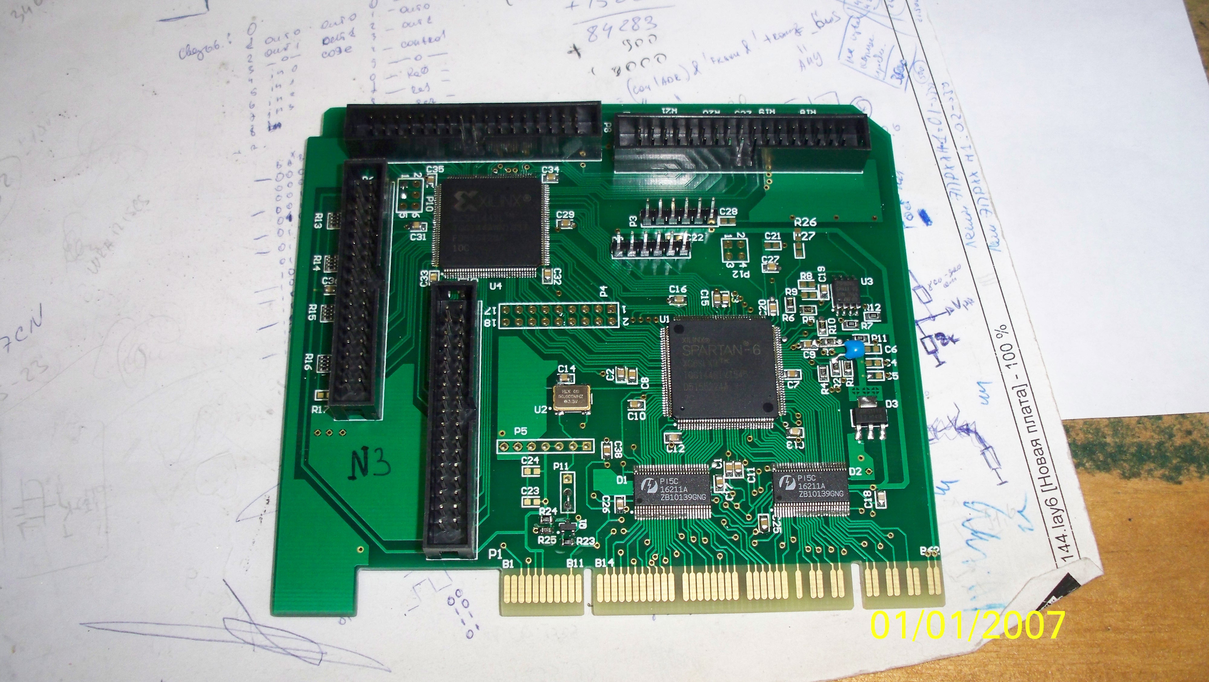

Вторая плата MAIN готова. Готовим дочки....

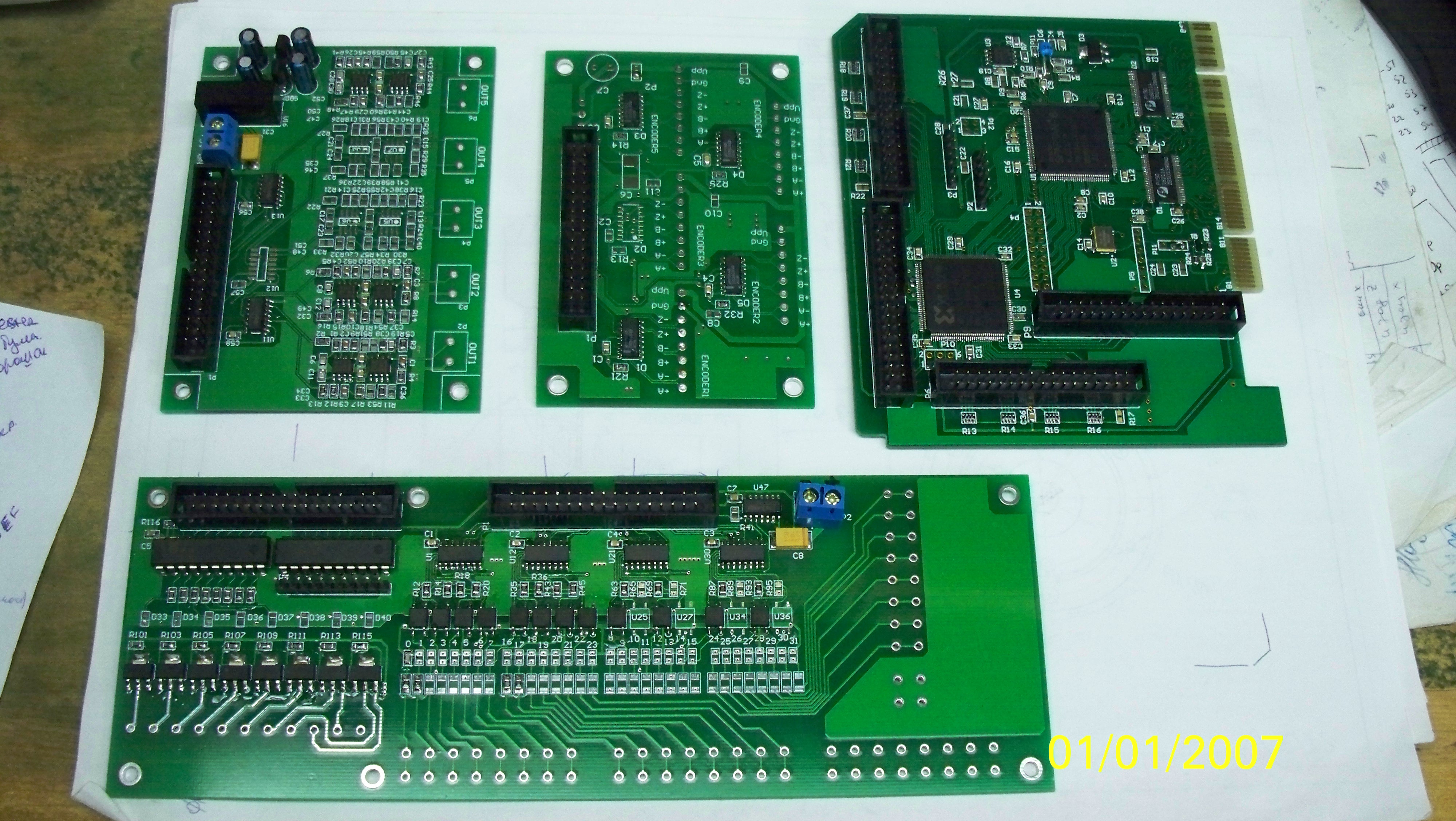

клемников не хватает)T00T писал(а):Всё вроде готово.

Ну пока с этим вопросом небольшие проблемы. Хотя клемники на плату IO уже выехали с Китая.
Ну и цена за дочки не включает их(а цена может быть значительной). Клемники можно докупить в магазине и впаять. Но эта ситуация только для тестовых комплектов. Следующие постараюсь скомплектовать, но цена будет выше.
Для кого не критично, можно и провода припаять. На данный момент главное что бы всё стабильно и надёжно работало. А в этом направлении уже очень много сделано, да и проект нужно продвигать.
Для примера плата енкодера - сейчас цена 800 р ,а там разъёмов нужно 5 штук если покупать 5 то будет стоить рублей 750 - почти дороже платы.
Разъемы называются 15edgk-3.5-08 и 15edgvc-3.5-08
Можно подешевле, но нужно брать 50 или 100 штук.
Поэтому тестовые комплекты на 30% дешевле.
