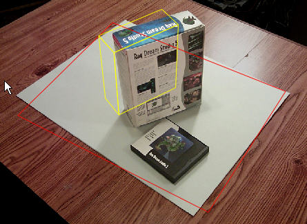

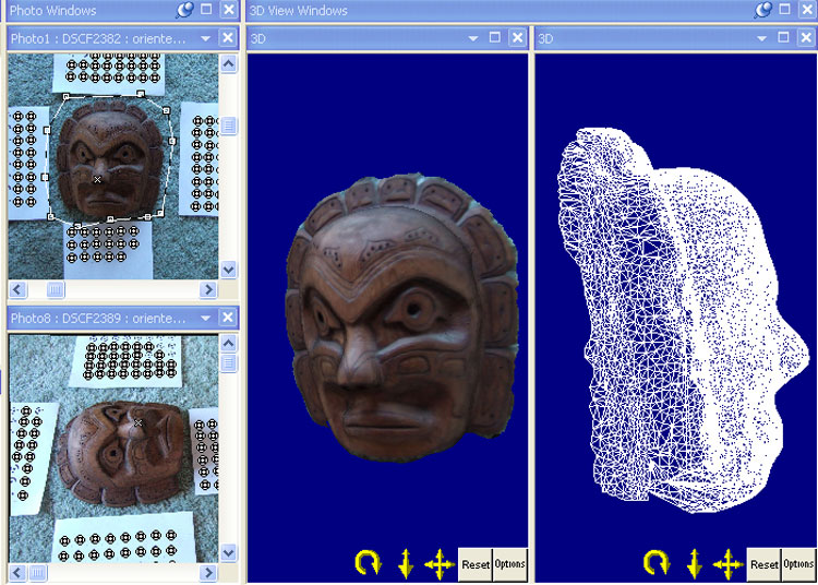

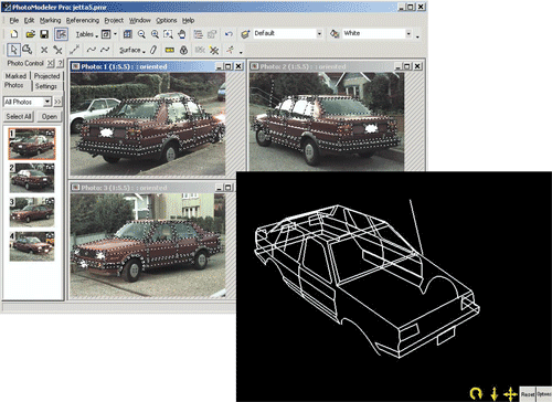

Drboo писал(а):Photomodeler
Принцип:по базовым точкам объекта определяет положение камеры(фокус растояние и тд.), далее ручками простраиваеш модель.
Photomodeler
Спасибо за помощь.
Очень интересный продукт, похоже - активно развивающийся и можно сказать - всемирно известный.
Сайт программы: http://www.photomodeler.com
Разработчик: "Developed by Eos Systems Inc"
Платный.
Включает в себя(пока что) два продукта:
PhotoModeler
What is PhotoModeler?
PhotoModeler is a Windows software package for measuring and modeling real world objects and scenes through the use of photographs. Developed by Eos Systems Inc, PhotoModeler is a world leader in its class. PhotoModeler is based on the science of photogrammetry, which means to measure from photographs. PhotoModeler brings the powerful capabilities of photogrammetry in a simple, easy-to-use Windows environment.
7PP.png (23829 просмотров) <a class='original' href='./download/file.php?id=2200&mode=view' target=_blank>Загрузить оригинал (55.63 КБ)</a>
и
PhotoModeler Scanner
PhotoModeler Scanner is an enhanced version of PhotoModeler that adds the capability of scanning surfaces from two or more photos to produce dense point clouds. Somewhat like a laser scanner without the laser.
mask.jpg (23829 просмотров) <a class='original' href='./download/file.php?id=2201&mode=view' target=_blank>Загрузить оригинал (140.54 КБ)</a>
а так же аддоны + дополнения...
Чем они отличаются пока не разобрался. Кажется 1й проге нужно задавать метки на компе, а 2й - метки предварительно расставлять на модели, и только потом - фоткать модель.
Могут они не мало потому что созданы они именно с целью быстрого создание векторной модели.
Хочу обратить внимание на важный плагин для PhotoModeler Scanner под названием SmartMatch
Он умееет САМ расставлять опорные точки! :beer_blow:
https://www.youtube.com/watch?v=LxLwrYsullA
Еще любопытно что можно работы из PhotoModeler-а экспортировать в MeshLab
https://www.youtube.com/watch?v=D0XrWdaZqxE
Наверное для редактирования... ???

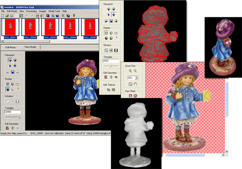

Следующий продукт (еще не придумал к какому классу его причислить)
3DSOM или 3D Software Object Modeller
По всей видимости старенький, но активно развивающийся продукт.
Сайт у них мне понравился http://www.3dsom.com советую по нему походить.
Платная, но приятно что есть демо-версия!
использует усовершенствованную технологию 3DSOM 1.0, разработанную Canon, обеспечивает гораздо более быстрый путь создания моделей, чем классические пакеты для 3D-моделирования, и не требует серьезной технической подготовки, а потому позиционируется в качестве альтернативного инструмента для трехмерного моделирования.
3D Software Object Modeller (23806 просмотров) <a class='original' href='./download/file.php?id=2218&mode=view' target=_blank>Загрузить оригинал (42.97 КБ)</a>
с сайта 3DSOM-а (23806 просмотров) <a class='original' href='./download/file.php?id=2219&mode=view' target=_blank>Загрузить оригинал (165.46 КБ)</a>
с сайта 3DSOM-а

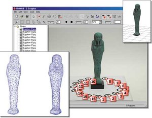

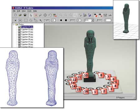

Следующая программа
D Sculptor 2
Сайт мне не очень понравился http://www.d-vw.com за столько лет существования могли бы что-то усовершенствовать...
разработчик непримечательная компания D Vision Works,
но
We are located on Oxford Science Park near Oxford in the United Kingdom.
08.jpg (23806 просмотров) <a class='original' href='./download/file.php?id=2220&mode=view' target=_blank>Загрузить оригинал (19.84 КБ)</a>
По замыслу разработчиков, D Sculptor больше подходит для генерации 3D-моделей для каталогов продукции и Интернет-приложений, а также в ряде случаев может применяться для создания моделей для компьютерных игр.
Создание трехмерной модели осуществляется в пять шагов. Сначала нужно сфотографировать объект с разных ракурсов — при съемке объект должен располагаться в центре специальной плоскости с круговой маркировкой, а число снимков должно быть не менее восьми — и загрузить jpg-изображения в проект. На втором этапе D Sculptor анализирует снимки и самостоятельно обнаруживает маркеры. Затем при помощи стандартных инструментов создания выделенных областей требуется вручную маскировать объект в каждой фотографии, тем самым разграничив для программы области снимка, относящиеся к модели и расположенные вне ее. По окончании следует выбрать команду Generate Model, и программа создаст модель.
На тюбике ни одного видео не нашел, за-то в новостях на их сайте читаю "D Vision Works first iPhone app NLTV2 is now available on the Apple App Store."
- ну разве не смешно, что на сайте нет нормального описания как работает их программа, а они что-то пишут под айфон? :hehehe:
у них имеется еще один продукт под названием D Joiner - для склеивания серии фото в единую панораму. )))
Вывод: принципиально это - то, но проект устарел и потому нецелесообразен для использования.
Думаю этот проект может оживить только капитальное вливания денег.

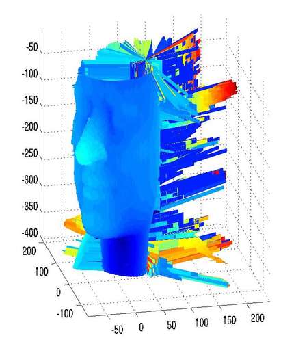

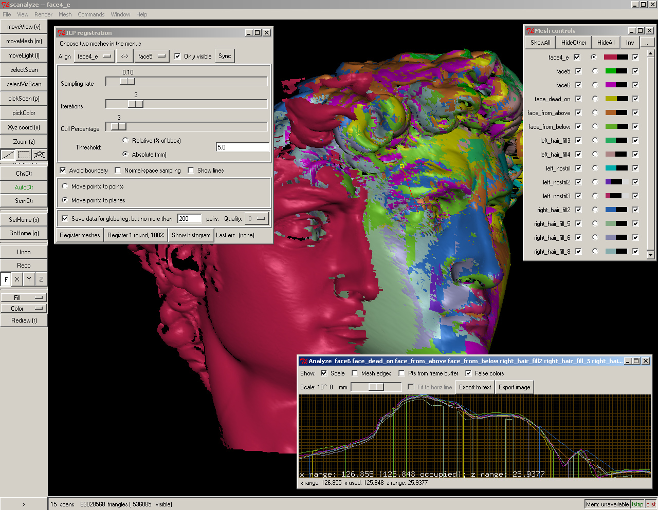

Nick писал(а):Вот несколько прикольных штук :
Класс №6 - Светотеневое видео сканирование
Jean-Yves Bouguet (23806 просмотров) <a class='original' href='./download/file.php?id=2225&mode=view' target=_blank>Загрузить оригинал (75.64 КБ)</a>
Jean-Yves Bouguet
Отдельный класс программ использующих вместо лазера - тень от прямого предмета.
Объяснять нет смысла - и так понятно как это работает.
Данная серия продуктов не получила распространение, по понятной причине ограничений и трудностей,
возникающих в процессе использования, несмотря на то что тень однозначно безопаснее лазера,
как для глаз так и для фото/видео техники.
Бегло опишу представителей этого направления:
уже упомянутый выше
Jean-Yves Bouguet and Pietro Perona
http://www.vision.caltech.edu/bouguetj/ICCV98/
и другие:
# Nicholas Phillips also wrote his version of the 3D shadow scanner. Some of his most recent real scan results may be found at this link. The source code is also available on his site.
http://sans.chem.umbc.edu/~nicholas/blender/3dscan/
http://sans.chem.umbc.edu/~nicholas/3ds ... sults.html
# Paul Blaer, Naveed Hasan, Corey Tripp and Lenny Volchok at Columbia University also designed their own implementation of the shadow scanner. They also made the source code available on their web site.
http://www.cs.columbia.edu/~pblaer/projects/photo/

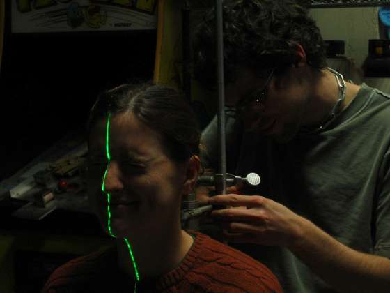

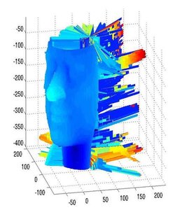

http://www.instructables.com/id/3-D-Laser-Scanner/
Автор этого мода рассказывает как самому сделать 3d лазерный сканер
из лазера, бутылки, вращающейся платформы и видеокамеры,
а затем визуализировать результаты в MATLAB посредством скрипта
Екран-1.png (23806 просмотров) <a class='original' href='./download/file.php?id=2226&mode=view' target=_blank>Загрузить оригинал (111.01 КБ)</a>
Position-target-on-rotating-platform.jpg (23806 просмотров) <a class='original' href='./download/file.php?id=2227&mode=view' target=_blank>Загрузить оригинал (15.56 КБ)</a>
Process-the-video.jpg (23806 просмотров) <a class='original' href='./download/file.php?id=2228&mode=view' target=_blank>Загрузить оригинал (28.21 КБ)</a>
честно говоря - я не знаю можно ли из MATLAB сохранить в векторный формат
http://www.graphics.stanford.edu/softwa ... lyze/#Data
Scanalyze: a system for aligning and merging range data
Перевод переводчиком "Система для выравнивания и слияния диапазона данных"
сайт http://www.graphics.stanford.edu/softwa ... lyze/#Data
информации о ней не много
видео как это скомпилировать https://www.youtube.com/watch?v=6zdcwo2f8FU
и еще одна ссылочка http://www.insanelymac.com/forum/lofive ... 43042.html
я в английском не силен, но мне кажется этот продукт не стоит 3d векторное изображение,
а раскрашивает его ??? :wtf:
david-head-menus-screenshot-c.jpg (23806 просмотров) <a class='original' href='./download/file.php?id=2229&mode=view' target=_blank>Загрузить оригинал (748.23 КБ)</a>

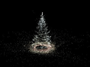

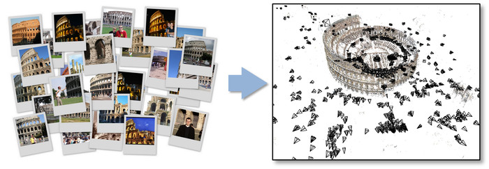

Спасибо, Ник. Выручил да еще и новую программу нашел:
Bundler
Bundler takes a set of images, image features, and image matches as input, and produces a 3D reconstruction of camera and (sparse) scene geometry as output.
Colosseum.jpg (23767 просмотров) <a class='original' href='./download/file.php?id=2260&mode=view' target=_blank>Загрузить оригинал (64.46 КБ)</a>
Software written by Noah Snavely
Latest version: 0.4
Release date: April 10, 2010
Еще не разобрался каким боком оказался логотип Microsoft-а в шапке сайта Bundler
сайт http://phototour.cs.washington.edu/bundler/
The system reconstructs the scene incrementally, a few images at a time, using a modified version of the Sparse Bundle Adjustment package of Lourakis and Argyros as the underlying optimization engine.
т.е. использует модифицированную версию алгоритма Bundle adjustment
вот его вики на английском:
http://en.wikipedia.org/wiki/Bundle_adjustment
а это похоже продукт использующий этот алгоритм SBA (Sparse Bundle Adjustment)
http://www.ics.forth.gr/~lourakis/sba/
жаль что описание только английском и этот продукт не популярный.

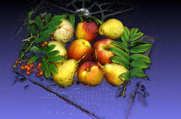

3D натюрморт (23745 просмотров) <a class='original' href='./download/file.php?id=2264&mode=view' target=_blank>Загрузить оригинал (64.79 КБ)</a>
3D натюрморт
ссылка на мастер-класс создания 3d натюрморта http://my3dscanner.com/index.php?option ... &Itemid=93
a new (free!) online service for converting 2D digital photographs into 3D point clouds.
вобщем - то что нужно.
From there you can use Meshlab to convert the point cloud into an STL.
т.е. результаты my3dscanner-а импортируем в Meshlab а оттуда получаем STL !
Вот пример с блога как этим пользоваться http://www.makerbot.com/blog/2011/04/22 ... a-scanner/

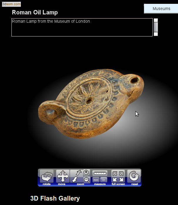

Итак: теперь предстоит выбрать.
ИМХО вот наилучшие, достойные дальнейшего рассмотрения:
  • ARC 3D WebService
  • My3dScanner
  • 3DSOM или 3D Software Object Modeller
  • Microsoft Photosynth
  • Bundler
  • InSight3d
  • PhotoModeler Scanner
  • ProFORMA
vi3dim 3D Scanner - выпал из списка т.к. для него нужен специальный фон,
а это накладывает доп-ограничения - например на размер объекта
ProForma - не нашел нормально откуда его можно скачать, не понятно работает ли он с фото, нет описания...
3DSOM - наверное хорошая штука, но пугает надпись "14 days trial"
