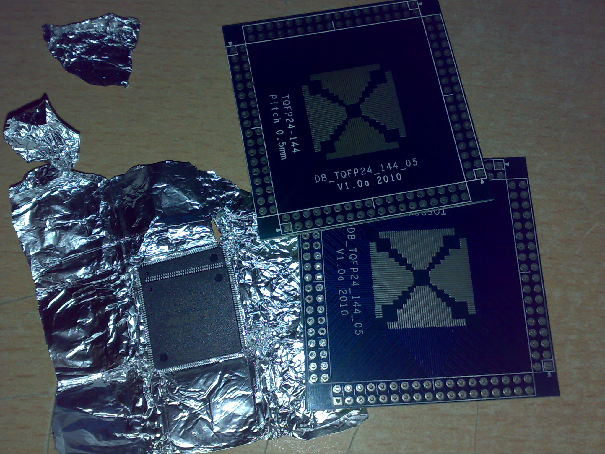

Предлагаю остановиться на EPM570T144C5N.

Наконец то приехали ПЛИСы и переходные платы для удобства в работе. Вот теперь можно и схемку рисовать ... за одно и с ORCAD разберусь... всё руки не доходили, в других прогах работаю.
130920112130.jpg (3569 просмотров) <a class='original' href='./download/file.php?id=2127&sid=5b9d7d8a357f7d9c295280deeac8677d&mode=view' target=_blank>Загрузить оригинал (707.04 КБ)</a>
