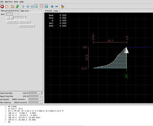

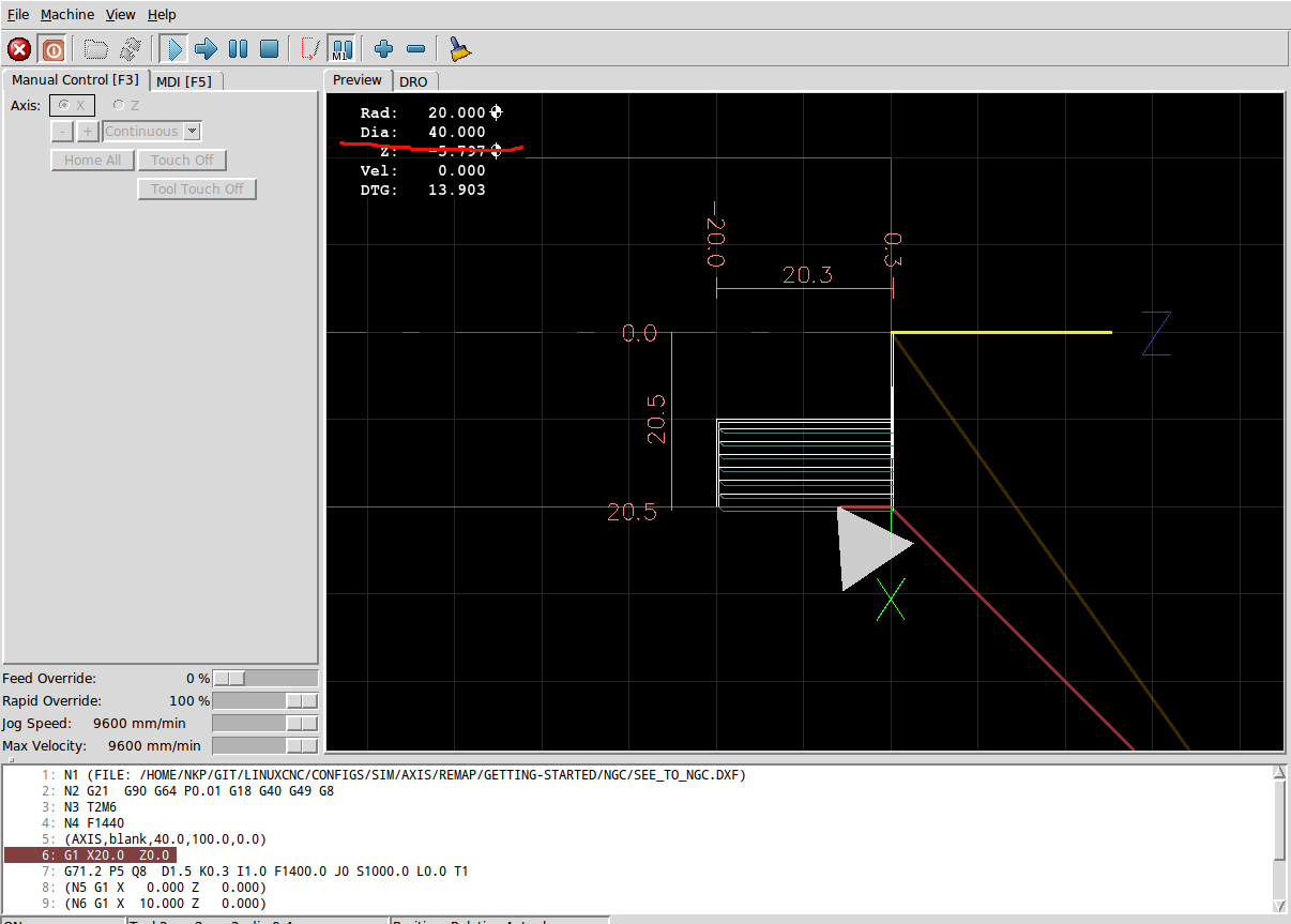

картинка по поводу "в голове делить на 2"
вроде как интерфейс сам делит и выводит нам:
Выделение_009.png (5588 просмотров) <a class='original' href='./download/file.php?id=97216&mode=view' target=_blank>Загрузить оригинал (63.92 КБ)</a>

aegis писал(а):nkp, ну а когда контур задаешь что должен в уме делить?
тебе видней - ты практик ;)
но вроде как в HAAS (токарка) вообще нет G7-G8
(а если и правда нет - то какой режим оставлен? диаметр?)

nkp писал(а):вроде как интерфейс сам делит и выводит нам:
нажми F5 и посмотри, что в данный момент у тебя активно - G7 или G8

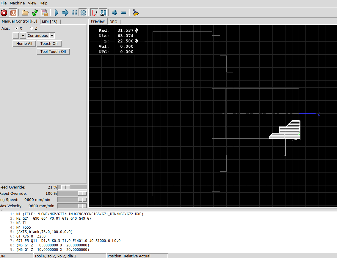

проверяй опять.
G71.2 P6 Q12  D1 K0.5 I1.0 F0.05 J0 S1000.0 L0.0 T1
(N6 G1 X   0.000 Z   0.000)
(N7 G1 X   3.4 Z 0)
(N8 G1 X   4 Z -0.3)
(N9 G1 X  4 Z -8)
(N10 G1 X  8  Z -8)
(N11 G1 X  8  Z -18)
(N12 G1 X  12  Z -18)

pkasy писал(а):проверяй опять.
что конкретно ?
у меня открывается нормально: если ты про G7 - то работа в диаметрах пока не доделана,
работает все в радиусах...

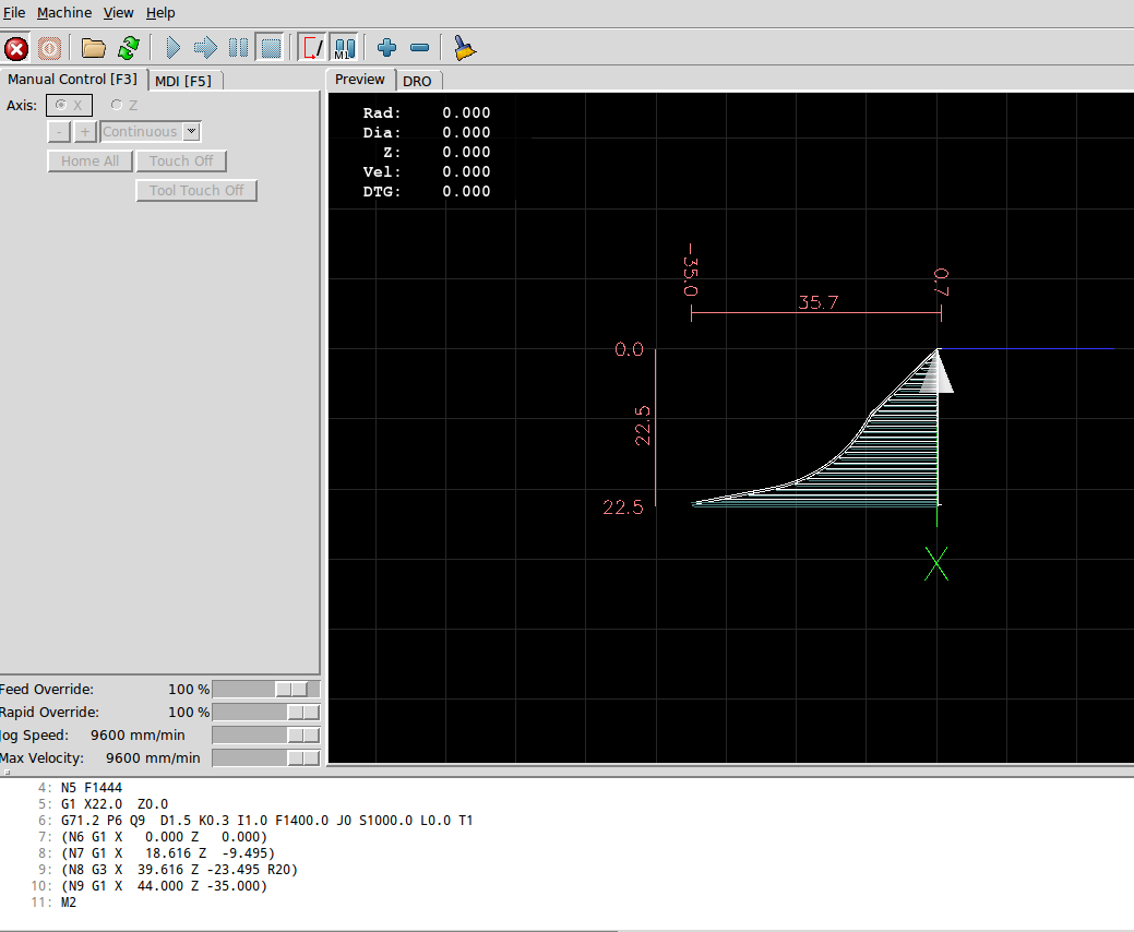

pkasy писал(а):понятно. когда будет в G7?
ты знаешь,а вот сразу так у меня и не получилось ;) (подстроить)
с одними линейными перемещениями еще что то вышло,а вот с дугами пока засада...
так что любые советы,подсказки,пинки в нужное направление приветствуются,
а код - и подавно))
