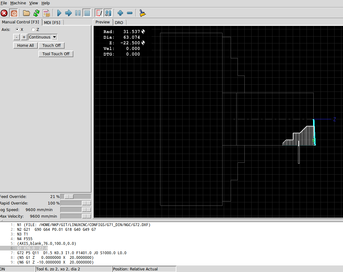

картинка по поводу "в голове делить на 2"
вроде как интерфейс сам делит и выводит нам:
Выделение_009.png (5361 просмотр) <a class='original' href='./download/file.php?id=97216&sid=53664141b32ba036f289a561137693d3&mode=view' target=_blank>Загрузить оригинал (63.92 КБ)</a>

nkp, ну а когда контур задаешь что должен в уме делить?

но вроде как в HAAS (токарка) вообще нет G7-G8
(а если и правда нет - то какой режим оставлен? диаметр?)

nkp, думаю что эти параметры на лету могут не меняться а быть спрятаны где-то в меню настройки

nkp писал(а):вроде как интерфейс сам делит и выводит нам:
нажми F5 и посмотри, что в данный момент у тебя активно - G7 или G8

вопрос к токарям-практикам ;) :
чем (с практической точки зрения) отличается обработка G71 от G72 одного и того же контура
(вот конкретно к примеру этого:
Выделение_197.png (4718 просмотров) <a class='original' href='./download/file.php?id=112400&sid=53664141b32ba036f289a561137693d3&mode=view' target=_blank>Загрузить оригинал (64.79 КБ)</a>
Выделение_196.png (4718 просмотров) <a class='original' href='./download/file.php?id=112401&sid=53664141b32ba036f289a561137693d3&mode=view' target=_blank>Загрузить оригинал (64.54 КБ)</a>
что мы можем "выиграть" в первом или втором случае?
