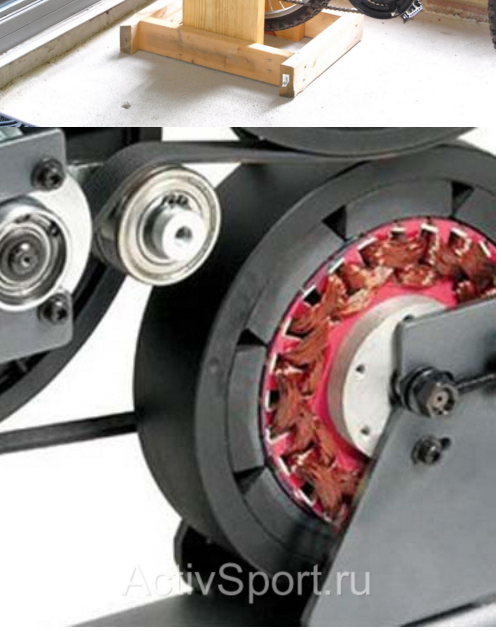

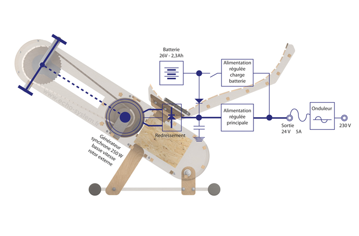

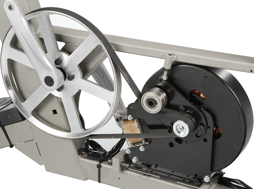

Как устроен велотренажер? Внутри стоит генератор, а усилие задается подключенной к этому генератору нагрузки - утюг ;)
01.png (2026 просмотров) <a class='original' href='./download/file.php?id=75015&mode=view' target=_blank>Загрузить оригинал (557.05 КБ)</a>
02.jpg (2026 просмотров) <a class='original' href='./download/file.php?id=75016&mode=view' target=_blank>Загрузить оригинал (221.18 КБ)</a>
03.jpg (2026 просмотров) <a class='original' href='./download/file.php?id=75017&mode=view' target=_blank>Загрузить оригинал (128.35 КБ)</a>
Если тебе для спорта это нужно тогда проще. Возьми шаговый движок с 4мя проводками. Крути вал рукой и замыкай проводки парно между собой. Как будет трудно крутить и проводки искрить, значит это те проводочки.
Подключаешь к этим проводкам нагрузку (лампы накаливания 24в, 220в) последовательно/параллельно - получаешь нужную нагрузку, и еще избу будешь освещать ;)
