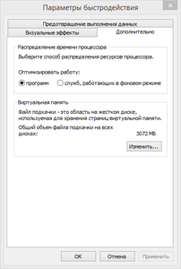

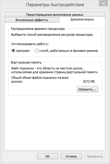

Re: ALARM!!! Нужно помощь! Происходит смещение оси Х при выб
Проблема всех этих рекомендаций в том, что ни не имеют никакого отношения к Mach3.
Изначально этот список был выдернут откуда-то с просторов интернета, и тысячу раз перекопировался с новым заголовком.
На самом деле для нормальной работы Mach3 нужен обычный (не чья-то непонятная сборка) Windows 7 с полностью установленными драйверами и обновлениями (это может потребовать многих часов и нескольких перезагрузок).
Ну и желательно отключить в BIOS функции авторегулировки частоты процессора.
Еще можно выбрать приоритет работы системных служб выше приоритета оконных приложений.
2016-03-06 17-20-32 Параметры быстродействия.png (3169 просмотров) <a class='original' href='./download/file.php?id=74265&sid=663427b109c346dae298d62555a38f5e&mode=view' target=_blank>Загрузить оригинал (15.7 КБ)</a>

Здорово! Спасибо за информацию. А можно как-то еще сам Mach оптимизировать? Например отключить экран визуализации перемещения?
В случае с PLCM все это не сильно нужно.
Лишь бы дисковая система не тормозила, и хорошо.
И если процессор многоядерный, то проблем с затыками быть не должно.
А визуализацию больших траекторий, действительно есть смысл отключать. Можно просто задвинуть траекторию за границы окна.
