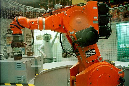

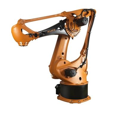

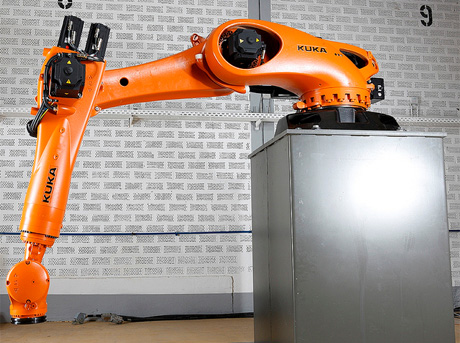

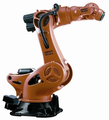

У них широкий модельный ряд

Я думаю, если поискать, то где-нибудь можно найти такого за от 10% до 30% от начальной стоимости. Но и состояние будет соответственным. Это как с машинами, можно купить старый мерседес не дорого, но...
На ebay пока только движки от него продаются, за 200 и 1000+ фунтов. Но блин размер впечатляет :roll:.

На евау такие роботы бу продаются от 1000 баксов. В зависимости от состяния и параметров самого робота.
