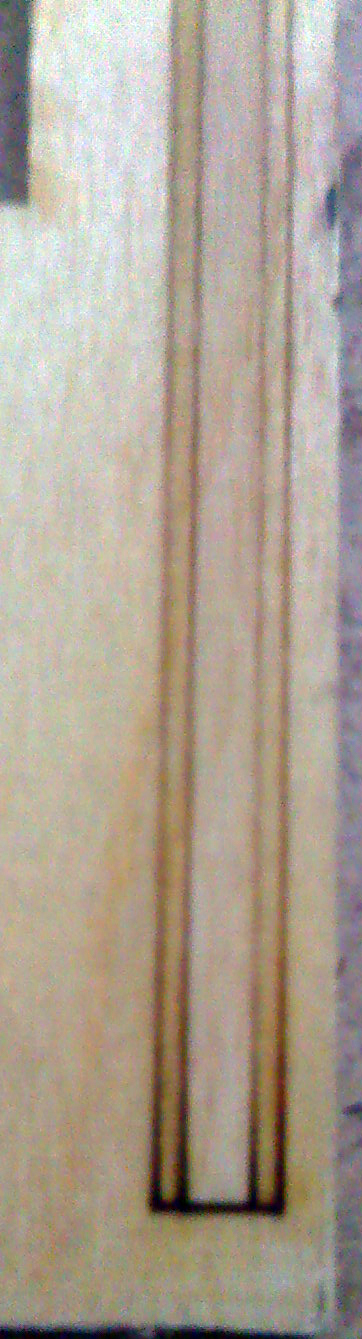

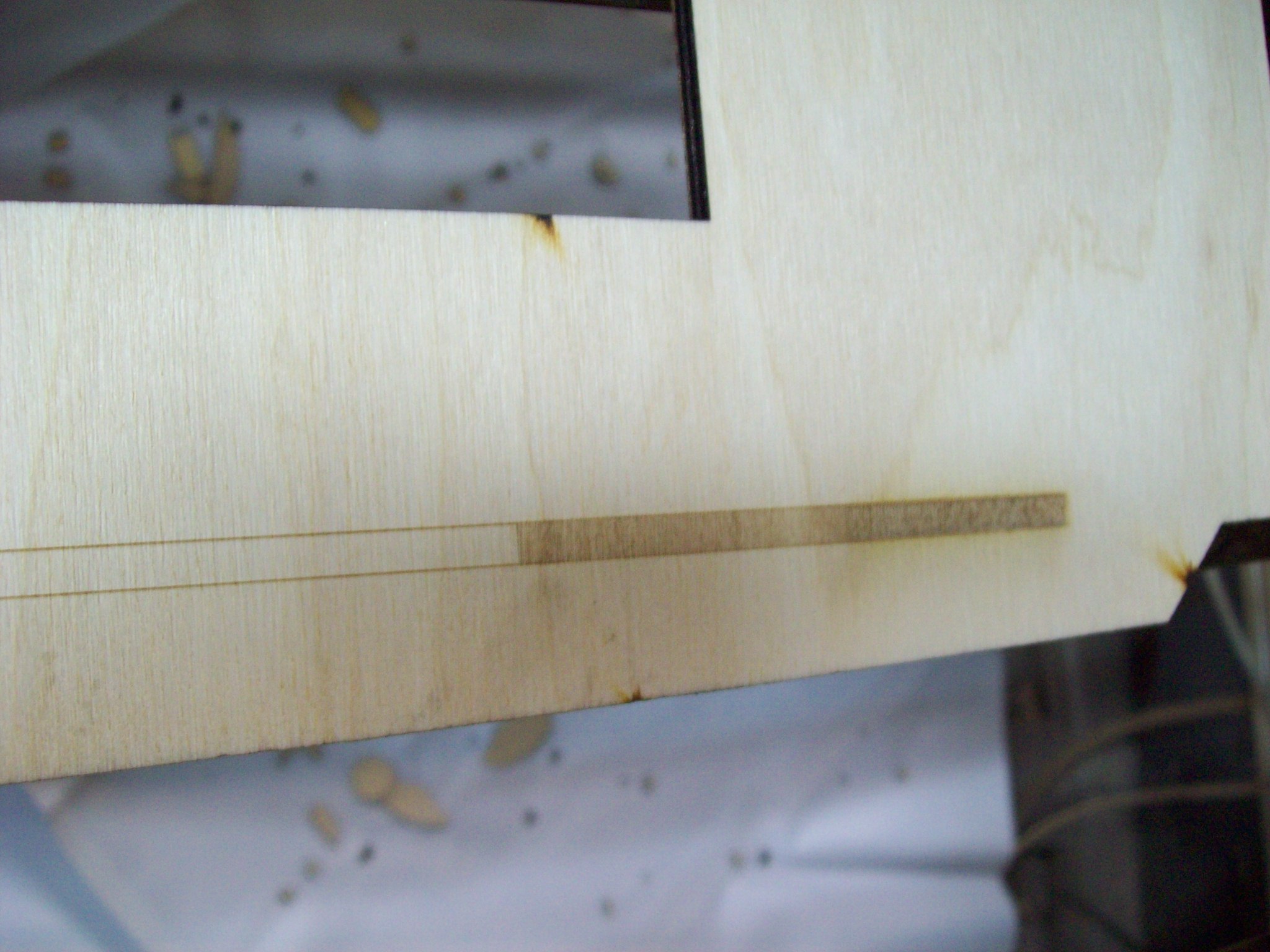

Продолжение эпопеи с наклоном картинки, так как ждать пока гравируется размер 44х44 долго, решил наклепать несколько вариантов узких полос. В контроллере есть функция cut box. Вот этим катбоксом я делал проход до гравировки и после, потом замер...и вот сижу тут опять вопрошаю, по замерам отклонение составило 1,5 мкм. на полосу (или 1,5 мм на 30 см длины при шаге гравировки 0,3), а у меня точность 18,75 мкм. то есть моя предыдущая версия, что это лишний шаг на полосу - отпадает, это скорее всего получается шаг на 10 полос. В добавок ко всему это отклонение "накопительное", то есть чем длиннее ход по оси Х, тем больше отклонение, для сравнения стоит посмотреть на фото в одном из предыдущих постов.
У кого какие мысли? Я почти в тупике.
Уже когда ехал домой стукнуло в голову посмотреть на показания контроллера: совпадают ли координаты начальной точки до и после, но это уже завтра.
Второй замер при гравировке по Y показал, что ось Y точно такая же, естественно отклонение в 40/12 раз меньше, но оно всё равно есть. В связи с этим следующим экспериментом будет установка самопального, пылящегося с 2012 года драйвера на Л298, Валера, настало твоё время! :hammer: хоть в чем то пригодится. шаг правда должен быть 150 мкм., а контроллер поддерживает только 99,9999 :hehehe:

По поводу смещения. Как я понял, чтобы снять подозрения с контроллера надо убедиться, что количество импульсов с него при движении в обе стороны одинаково?
Не имея 2-канального осциллографа с памятью или логического анализатора я бы поступил так: подать STEP и DIR на 2 канала звуковой карты и записать файлик. Там ведь 5 вольт вроде, думаю карта спокойно переживет. Ну или уж по резистору последовательно хотя бы (если есть). Потом только остается найти терпеливого помощника, который посчитает 2 пакета STEP при разных уровнях DIR...
Только это справедливо, если получается прямоугольная трапеция, а не параллелограмм (на фото ведь только одна грань).

Budek писал(а):Только это справедливо, если получается прямоугольная трапеция, а не параллелограмм (на фото ведь только одна грань).
Получается параллелогамм. Я делал большую гравюру, там обе стороны скошены.

Так это здорово! Я как раз до этого напутал. Выходит, что при DIR=0 степов 1000, а при DIR=1 их 1001.... Так что стерео "звуковой" файл может это подтвердить или опровергнуть. Но если (как вы писали выше) это каждые 10 проходов, то анализ (подсчет) мало-мало усложняется. В помощь - временно снизить микрошаг и размер гравируемого "квадрата".

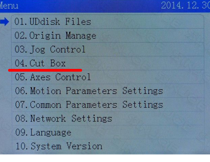

Не так. Команду Cut Box нужно сделать до гравировки и после гравировки, у меня получилось смещение на 1,5мм (фото выше).
И вопрос по контроллеру, как у вас он ведёт себя при включении в плане координат? У меня 2 варианта: если отключаю сброс XY, то он ставит координаты 450 и 750 (центр рабочего) в любой точке; если же сброс включен, то он в любой точке ставит 0-0 и при включении двигает осями примерно по сантиметру, при этом если много раз сделать вкл-выкл (или reset) нулевая точка убежит от правого нижнего угла в левый верхний и вернуть её кнопками никак не получится в минус он не двигается, только перенастройкой на 450-750.

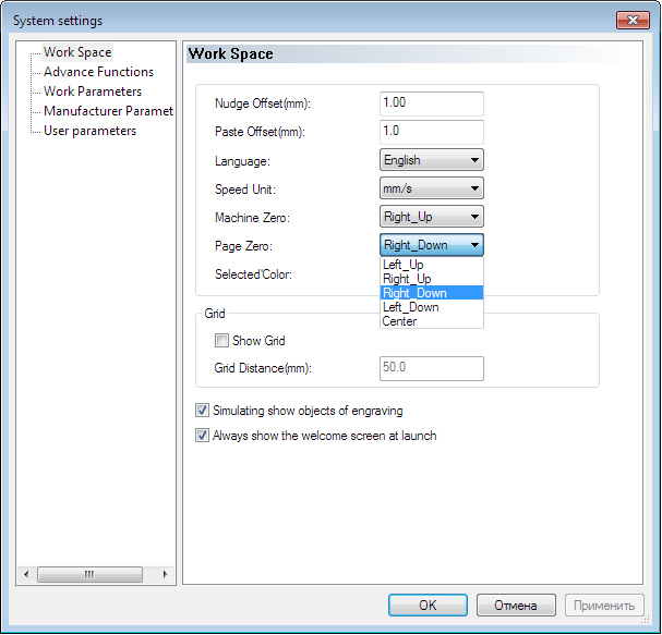

dima7411
Сообщения: 1036
Репутация: 337
Откуда: Копейск
Re: Бюджетный лазерный станок 1500х900
Сообщение dima7411 »
Нету Cut Box... Есть Run Box, Clip box, куда тыкать то? Да и зачем? все равно так же попадет...
Движки крутят слабенькие для моих моторов DM422C, 500мм/с для гравировки не то что бы хватает, мне с избытком.
Экономить 5% на драйверах и концевиках при таком бюджете...
"Машинный" ноль - там где концевики, "страничный" ноль - там где у LasrCAD нули, вернее у LasrCAD нули там, где "page zero"...
На координаты вообще не смотрю, незачем (
Скриншоты только мне разрешают выкладывать?
img-2016-03-05-17-35-32.png (3353 просмотра) <a class='original' href='./download/file.php?id=74176&mode=view' target=_blank>Загрузить оригинал (39.17 КБ)</a>
&quot;Машинный&quot; ноль - там где концевики, &quot;страничный&quot; нольт - там где (3353 просмотра) <a class='original' href='./download/file.php?id=74177&mode=view' target=_blank>Загрузить оригинал (26.84 КБ)</a>
"Машинный" ноль - там где концевики, "страничный" нольт - там где

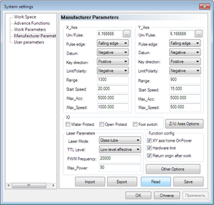

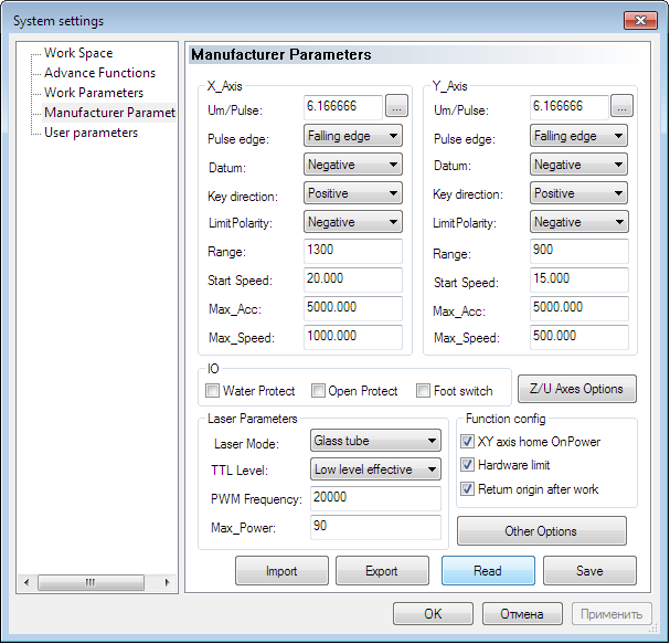

[quote="dima7411"] Нету Cut Box.. [quote="dima7411"]
У меня 708 контроллер, в меню там есть Cut Box. Отклонение 1.5 мм при длине шага 18,75 мкм, при длине шага 6,16666 мкм у меня было бы отклонение около 0,5 мм - что не слишком заметно на глазок, передачу на ось Х я ставить не хочу, потому что нужна скорость, для гравировки. Я сначала карандашом с угольником перпендикуляр вычерчивал, потом нашёл этот катбокс.
Безимени-1.jpg (3329 просмотров) <a class='original' href='./download/file.php?id=74207&mode=view' target=_blank>Загрузить оригинал (261.42 КБ)</a>
[quote="dima7411"] Экономить 5% на драйверах и концевиках при таком бюджете.. [quote="dima7411"]
Драйвера я менять не собираюсь, пока не удостоверюсь, что причина в них. На концевиках я не экономил, просто пока не поставил, важнее было скорей-скорей резануть чего-нибудь. В общем, как я понял, с концевиками он ноль сам будет искать, на том и успокоюсь)))

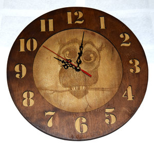

нарезал подарочков
DSC_0022.jpg (3266 просмотров) <a class='original' href='./download/file.php?id=74377&mode=view' target=_blank>Загрузить оригинал (7.51 МБ)</a>
режет конечно плохо, это не 80 ватт, но лобзик всё равно отдыхает)))
Гравировка всё так же криво, на данный момент пробовал делать длину шага круглым числом 20мкм - не помогло, контроллер показывает координаты те же самые до и после гравировки, но физически есть отклонение у начальной точки, потом попробовал выставить шаг 1:1, и вот тут я услышал что-то типа: вжжжж-вжжжж-вжжжж- быдыдыщ -вжжжж и тд. думаю, этот периодический быдыдыщ - следствие того бага, который и отклоняет мою картинку. по звуку похоже на резкую остановку оси.
