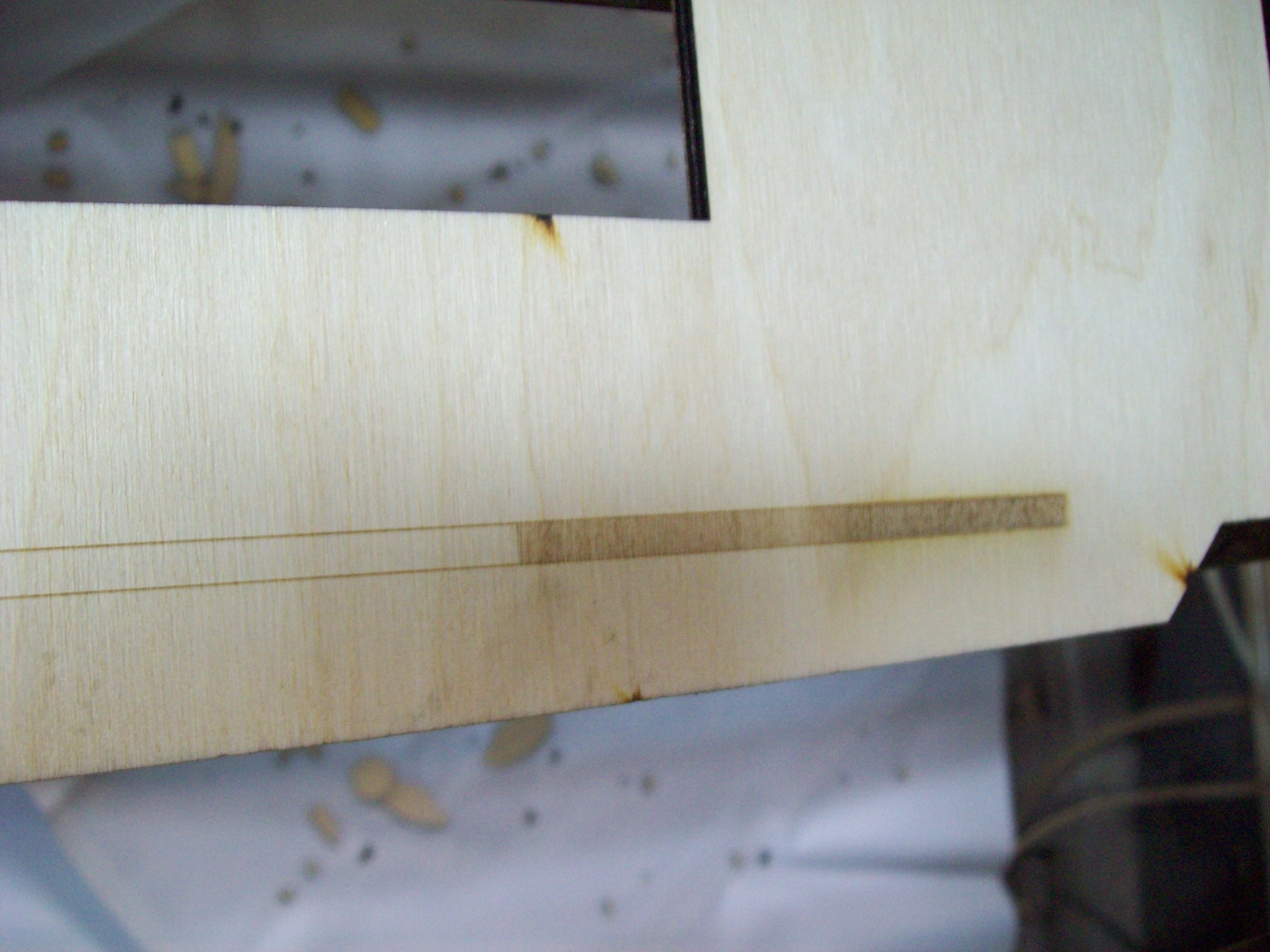

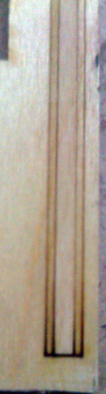

Продолжение эпопеи с наклоном картинки, так как ждать пока гравируется размер 44х44 долго, решил наклепать несколько вариантов узких полос. В контроллере есть функция cut box. Вот этим катбоксом я делал проход до гравировки и после, потом замер...и вот сижу тут опять вопрошаю, по замерам отклонение составило 1,5 мкм. на полосу (или 1,5 мм на 30 см длины при шаге гравировки 0,3), а у меня точность 18,75 мкм. то есть моя предыдущая версия, что это лишний шаг на полосу - отпадает, это скорее всего получается шаг на 10 полос. В добавок ко всему это отклонение "накопительное", то есть чем длиннее ход по оси Х, тем больше отклонение, для сравнения стоит посмотреть на фото в одном из предыдущих постов.
У кого какие мысли? Я почти в тупике.
Уже когда ехал домой стукнуло в голову посмотреть на показания контроллера: совпадают ли координаты начальной точки до и после, но это уже завтра.
Второй замер при гравировке по Y показал, что ось Y точно такая же, естественно отклонение в 40/12 раз меньше, но оно всё равно есть. В связи с этим следующим экспериментом будет установка самопального, пылящегося с 2012 года драйвера на Л298, Валера, настало твоё время! :hammer: хоть в чем то пригодится. шаг правда должен быть 150 мкм., а контроллер поддерживает только 99,9999 :hehehe:

Результат (3389 просмотров) <a class='original' href='./download/file.php?id=74141&mode=view' target=_blank>Загрузить оригинал (449.51 КБ)</a>
Результат
img-2016-03-05-05-03-58.png (3389 просмотров) <a class='original' href='./download/file.php?id=74142&mode=view' target=_blank>Загрузить оригинал (17.11 КБ)</a>

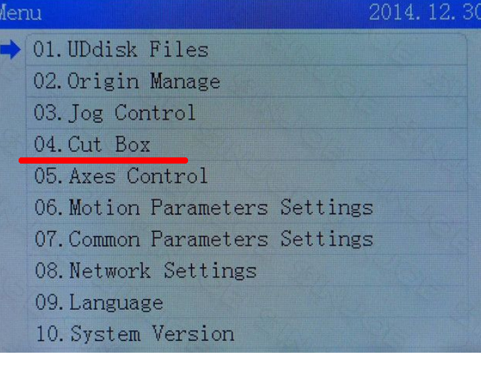

Не так. Команду Cut Box нужно сделать до гравировки и после гравировки, у меня получилось смещение на 1,5мм (фото выше).

Нету Cut Box... Есть Run Box, Clip box, куда тыкать то? Да и зачем? все равно так же попадет...

[quote="dima7411"] Нету Cut Box.. [quote="dima7411"]
У меня 708 контроллер, в меню там есть Cut Box. Отклонение 1.5 мм при длине шага 18,75 мкм, при длине шага 6,16666 мкм у меня было бы отклонение около 0,5 мм - что не слишком заметно на глазок, передачу на ось Х я ставить не хочу, потому что нужна скорость, для гравировки. Я сначала карандашом с угольником перпендикуляр вычерчивал, потом нашёл этот катбокс.
