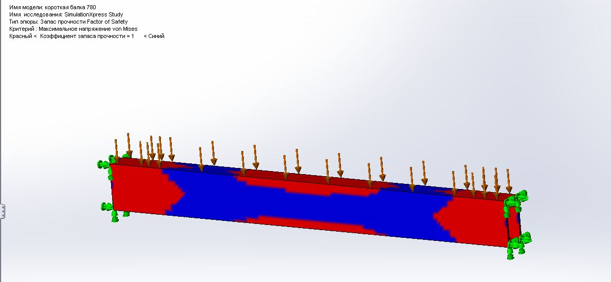

MGG писал(а):Немогу найти, а из чего обычно делают профильные трубы, именно из массмаркета, нигде состав не описан. Выбрал простую углеродистую сталь.
Результат с силой 10 000 Н
ст3
pup
Сообщения: 673
Репутация: 11
Re: Попытка сделать станок 1000 на 700
Сообщение pup »
угу, вроде, ст3. а что на картинке - не ясно.

pup писал(а):угу, вроде, ст3. а что на картинке - не ясно.
балка закрепленная по бокам, с приложенной к ней силой 10 000 ньютонов. Скорей всего я что-то неправильно делаю,
Вот тоже самое с силой 200 000 н.
сила2.JPG (2900 просмотров) <a class='original' href='./download/file.php?id=73067&mode=view' target=_blank>Загрузить оригинал (53.59 КБ)</a>

А зачем рассчитывать запас прочности? Что труба не сломается и не деформируется безвозвратно на станке - это и так понятно :)

AndyBig писал(а):А зачем рассчитывать запас прочности? Что труба не сломается и не деформируется безвозвратно на станке - это и так понятно :)
в начале темы, был разговор, сделай, посмотри, и удали :D

наверное, к тому что цели в этом анализе нужно несколько иные ставить. что означает запас прочности? почему силы приложены сверху? почему они равномерные? имхо надо делать какую-то конструкцию (сборку) сразу. допустим, сам портал. если внизу рельсы/каретки - хз как называется такое соединение - ну даже допустим внизу оно зафиксировано жестко. нужно выставить соединение боковин и поперечины (болты/сварка/что-то еще) и представить, как будут действовать силы на поперечину портла при опускании фрезы (врезании), при движении шпинделя влево-вправо, вверх-вниз. причем по идее дополнительную нагрузку в виде оси зет и шпинеделя тоже учитывать.

Сделай анализ на величину деформации, посмотри, как при силе воздействия на портал 1000Н он гуляет на десятки (а то и на целые мм) и удали этот проект :) Думаю, что имелось в виду это :)
А запас прочности - понятно, что превысить его на станке в нормальных обстоятельствах не получится, тут и анализ не нужен :)

Тогда для меня загадка, из чего кроме литого чугуна сделать станок, если прямоугольный профиль толщиной 4мм для этого оказывается слабым. Буду продолжать с этим, изменю ноги на квадратные, добавлю фермы, думаю на длинных балках сделать еще по ноге с каждой стороны.

MGG писал(а):Тогда для меня загадка, из чего кроме литого чугуна сделать станок
Станок по дюралю на такие размеры - это действительно задача нетривиальная...
Что я вижу слабого в Вашем проекте даже при моем очень маленьком опыте, просто из здравого смысла:
- крепление портала к каретками на уголках - совершенно непригодное решение, никакой жесткости;
- сам портал тоже почти лишен жесткости, это самая простая, но и самая нежесткая конструкция из возможных;
Для примера: стальные валы 20мм диаметром на длине 50 см отгибаются в середине на 0.1-0.2 мм одним пальцем :) Кончик фрезы на шпинделе, стоящем на двух таких валах, отгибается рукой на 0.5 мм.

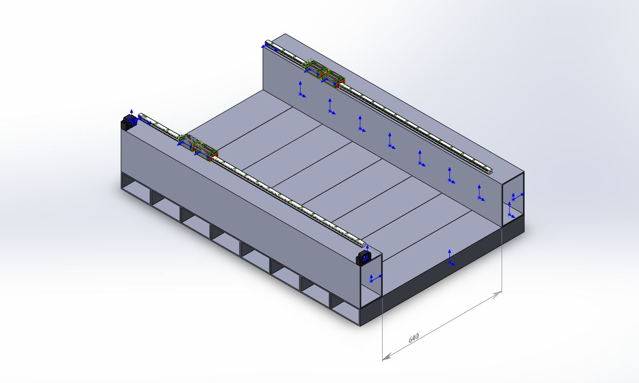

Подсмотрел вариант у Сильвера. Насколько такая конструкция жизнеспособна?
Снизу будет еще 3 трубы вдоль и на них 9 ног опор
Из чего лучше использовать балку для портала?
Обезателен ли бортик для рельс?
потуги.JPG (2687 просмотров) <a class='original' href='./download/file.php?id=74008&mode=view' target=_blank>Загрузить оригинал (75.44 КБ)</a>
