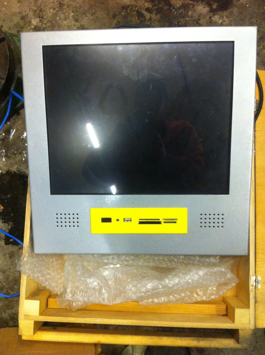

Сейчас на полке лежит практически всё. Вот только с контроллером управления пока не определился. :wik:
Даже, по случаю, под MACH3 вот такой ящик приобрёл:
IMG_2885.JPG (4286 просмотров) <a class='original' href='./download/file.php?id=73772&mode=view' target=_blank>Загрузить оригинал (215.24 КБ)</a>
http://www.cnc-club.ru/forum/viewtopic.php?f=19&t=10482
Дёшево и сердито.
