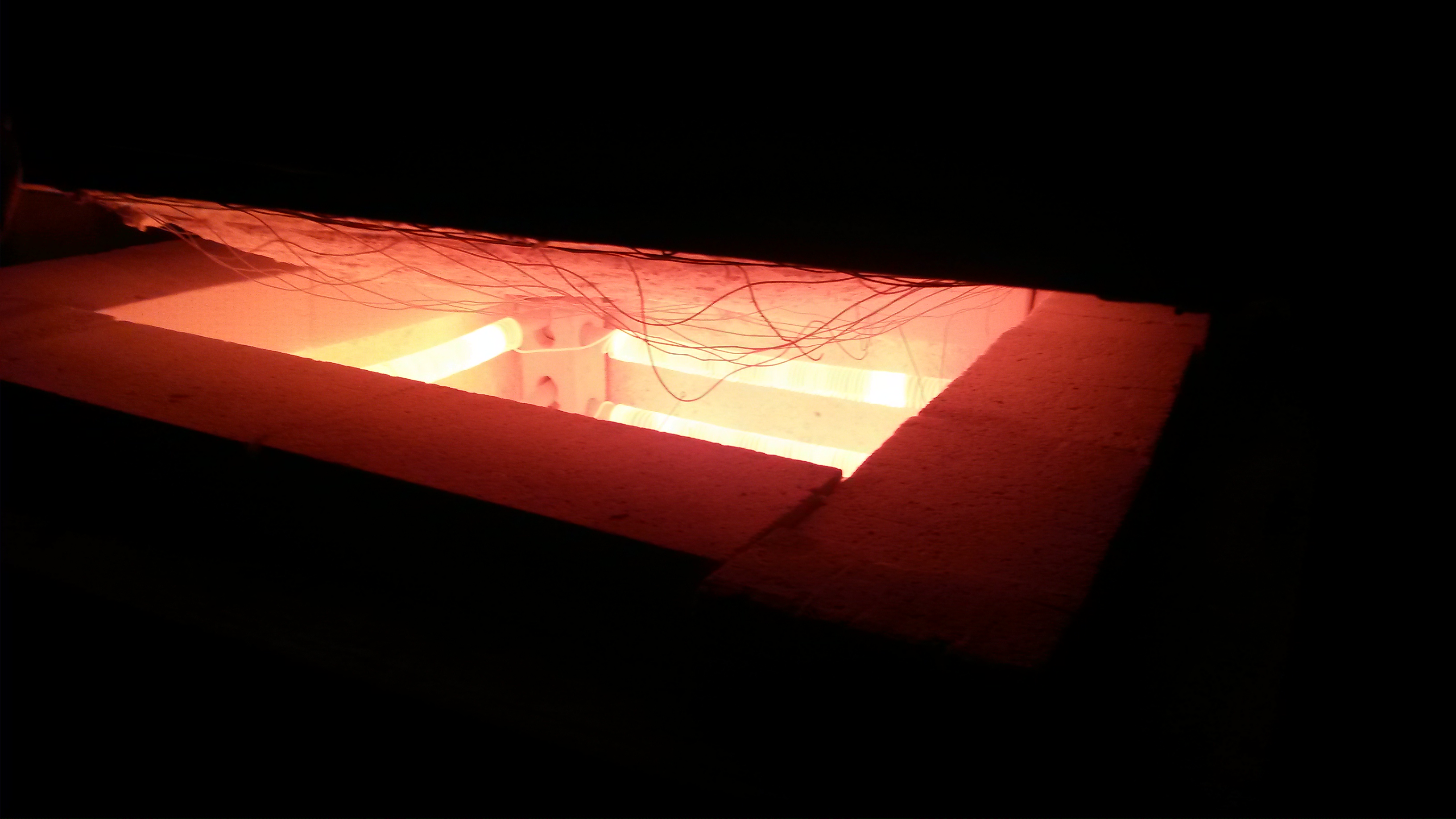

Re: Керамические Тэны
спираль в керамике и должно отводится тепло с поверхности а если нет то возникает локальный перегрев и спираль перегорает
Так выглядит 900гр в печи обжига и спирали намного горячее
А ещё больше не попробуешь поднять?balomut писал(а):Так выглядит 900гр в печи обжига и спирали намного горячее
Хотя в этой фото трубки какие то. Не ваши панели. Но там видно что цвет не красный а жёлтый. То есть на пределе. Похоже что выше уже не поднять.
Да нет в этой печи подымал до 1200гр хотя для обжига тэнов нужно 1150 гр и то на 10минут . А спирали в ней из 2 мм фехрали на керамических трубках навитые. И кстати в режиме макс температуры внутри снаружи печи всего 50гр.
При 1200 Градус, срок жизни фехраля сокрашается до 100 часов. 50 градус очень хорошо. Из чего сделана камера? Какая толщина стен?
при 1150 эта камера работает уже 3 года по разу в рабочий день и спирали стоят .
Стены и дно Ultra Board 50мм и кирпич ШЛ-0.4 лежа = 165мм , сверху какойто не помню мат прошитый 50мм
У меня фехраль 2.5мм. Строил тоже на шести шл-04 кирпичах. Грею до 1100 градус. Работает пока что примерно год. Температура снаружи 100 и выше градус, если весь день включеный. Утеплен по мимо кирпича муллит ватой. Похоже стенок не хватает.
