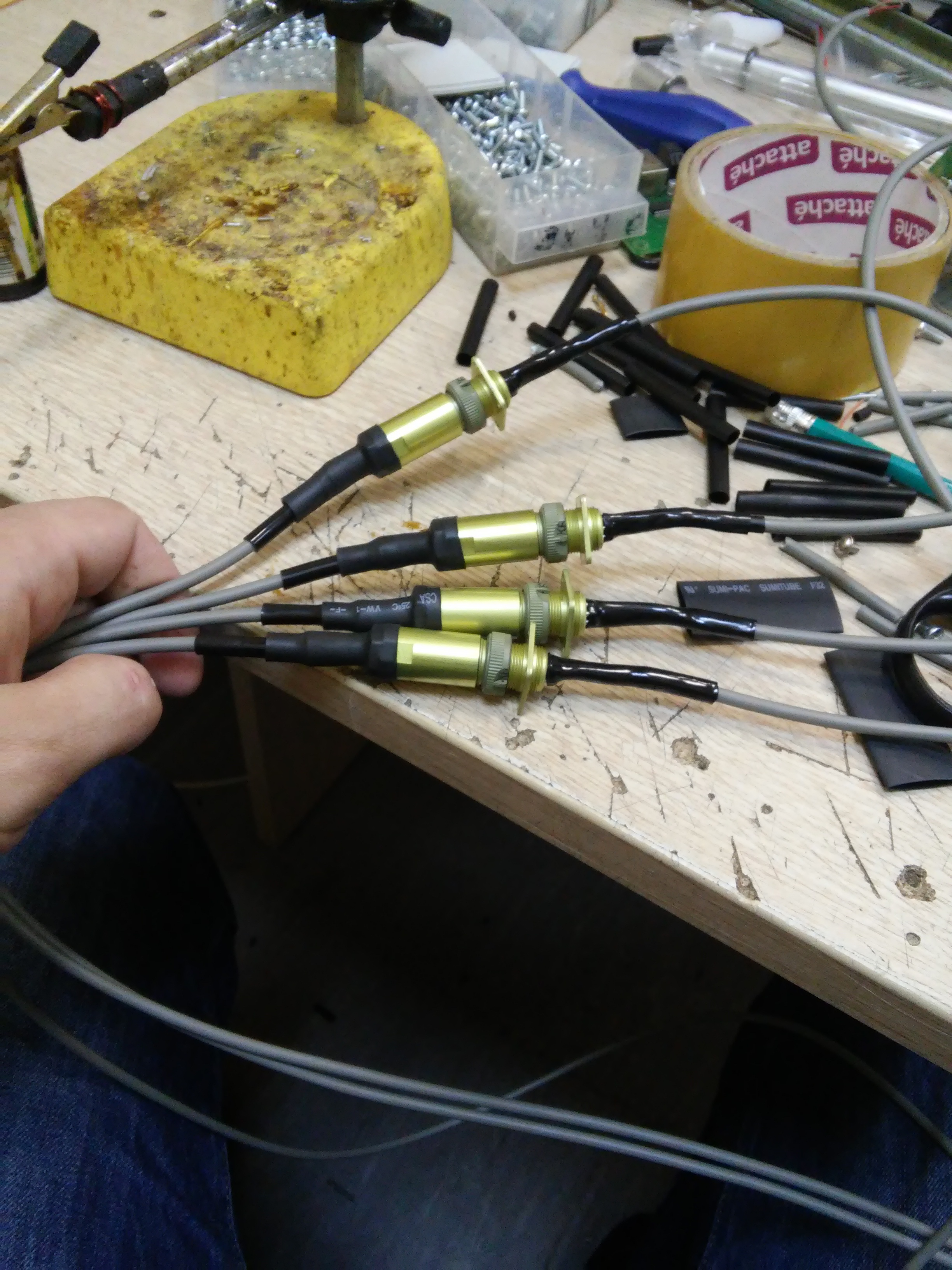

Возник такой вопросик,а нужен ли для индуктивных датчиков экранированный кабель?

Вот и разъемчики готовы под индуктивные датчики.
