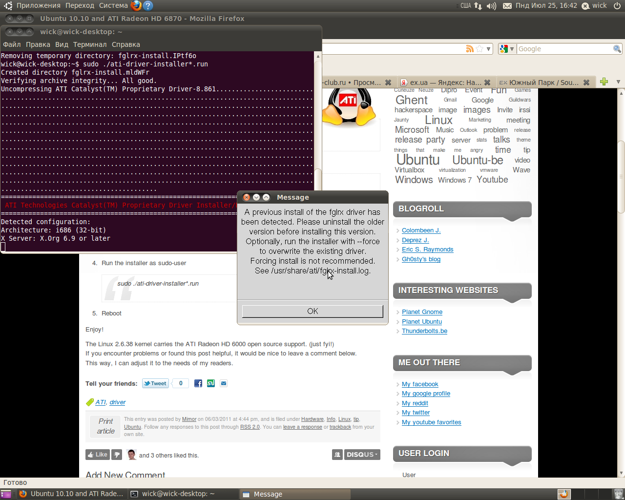

Говорится о том что как бы нет установленных дров - правильно ? Тем более в менюшке "Система--параметры" висит Католист контрол центр...
Но при установке заново пишет следующее---

Re: Ubuntu LinuxCNC Radeon HD6870
Вообще пишут, чтобы убрать этот атишный драйвер нужно сделать так
sudo sh /usr/share/ati/fglrx-uninstall.sh
sudo apt-get remove --purge fglrx fglrx_* fglrx-amdcccle* fglrx-dev* xorg-driver-fglrx
а ошибка говорит, что она обнаружила старый драйвер (может что-то до конца не удаляется), и если вы хотите его заменить, то нужно добавить параметр --force, т.е. запускать
sudo ./ati-driver-installer*.run --force
- Пишет файл не найден.Nick писал(а):sudo sh /usr/share/ati/fglrx-uninstall.sh
- удалило.Nick писал(а):sudo apt-get remove --purge fglrx fglrx_* fglrx-amdcccle* fglrx-dev* xorg-driver-fglrx
sudo ./ati-driver-installer*.run --force - ура инсталятор запустился, и даже проинсталил дрова, ребут ииии..... ОШИБКА - Не найдены устройства ати...
