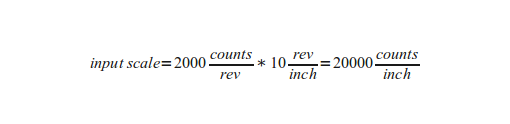

INPUT_SCALE = 20000 ( HAL ) Задает количество импульсов, которое соответствует перемещению на одну единицу измерения станка, установленную в разделе [TRAJ]. Для линейной оси одна единица измерения будет равна установке LINEAR_UNITS. Для поворотных осей одна единица измерения будет равна установке ANGULAR_UNITS.
Второе значение, если установлено игнорируется.
Например, на энкодере с 2000 импульсов на оборот, и редуктором 10 оборотов на дюйм, и выбранными единицами измерения дюймами, мы имеем:

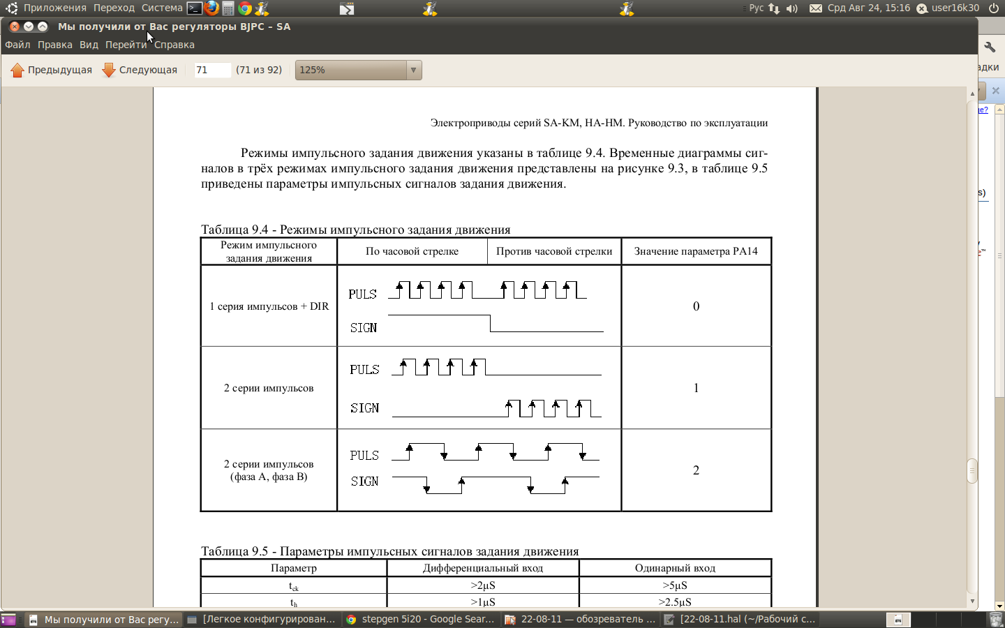

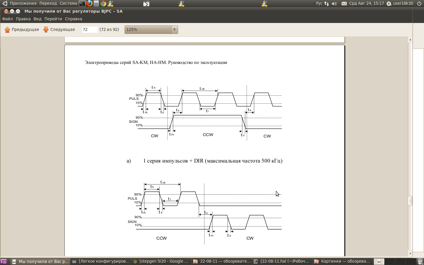

ИМХО у нас вот такая ситуация тут
Мы уперлись в аналоговое управление по +-10В, а тут оказывается есть вот такое: http://microcnc.ru/pic/1325-P3.JPG
т.е. 7i33 не нужна), серва управляется по цифре, в режиме слежения по положению. Поставили 5 резисторов и соединили 5i20 напрямую с сервой.
Обновился до emc 2.5, далее ppnconf, - все сразу завелось. привод раскрутили, работает без рывков,но медленно крутит и иногда срывает и выбивает, но времени подбора параметров пока не было. в понедельник отпишу.
Re: mesa 5i20 + 7i33 подключить аналоговый привод
roach писал(а):ИМХО у нас вот такая ситуация тут
Да, управление сервой в режиме степ/дир это более простой. Но, имхо, не самый правильный, таким образом серва знает, что ей делать только на один шаг вперед. А если управляется в режиме положения информированность сервы увеличится.
Да там пишут о цифровом сигнале, это не совсем так. Вот если бы мы передавали тот же сигнал но в цифре не на один шаг вперед, а на какое-то время, то тогда преимущество бы было. Мне интересно как будет сеяб вести серва на маленькой скорости в режиме степ/дир, как шаговик? Будет дергаться или нет?
