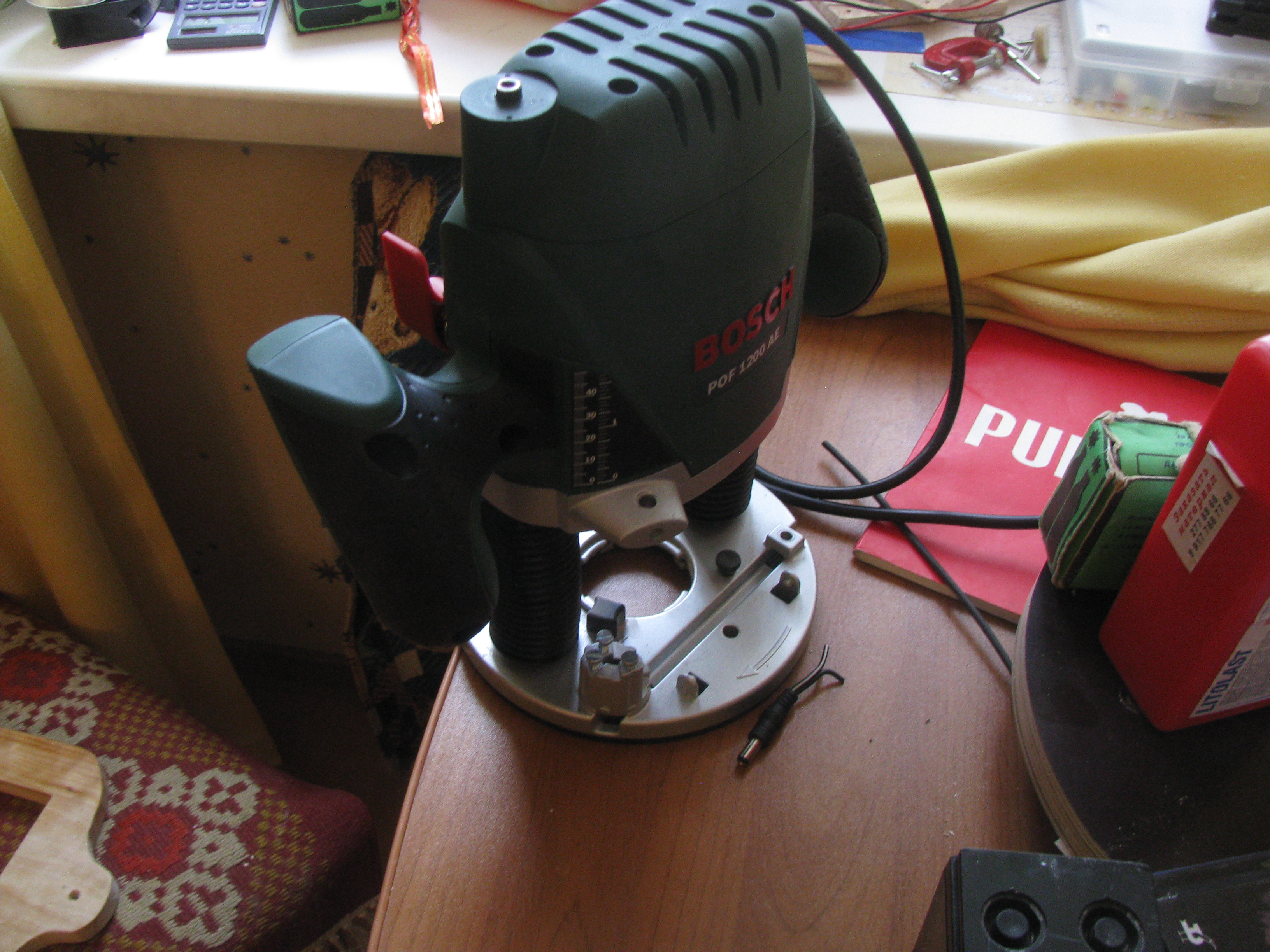

Шпиндель бошик 1.2КВт уже есть, на чем зарабатывать на станке в Уфе - знаю
IMG_3534.JPG (3360 просмотров) <a class='original' href='./download/file.php?id=72391&mode=view' target=_blank>Загрузить оригинал (3.5 МБ)</a>
Не могу продумать конструкцию, хочется получить поле 600х400х200 вернусь наверное к первоначальной конструкции и сделаю типа такого:

Шпиндель ручной на 1.2КВт, с ним есть небольшие заморочки - ручки. Весь день голову ломаю как сделать такую конструкцию, чтоб ось могла передвинуться полностью на 400мм(ширина каретки Y 90мм) и при этом чтоб ручки не задевали по краям ни боковины портала, ни какие-либо другие элементы. От одного до другого конца ручки 270мм, расширять станок в ширину на 20см нет возможности, макс габариты 700х800х500
Пол дня потратил на обрисовку конструкции учитывая все это, уже пять сборок различных лежат, все не подходят...
Буду очень благодарен, если кто подскажет подходящую конструкцию, которую можно было бы сделать из 6мм стали или стального профиля.

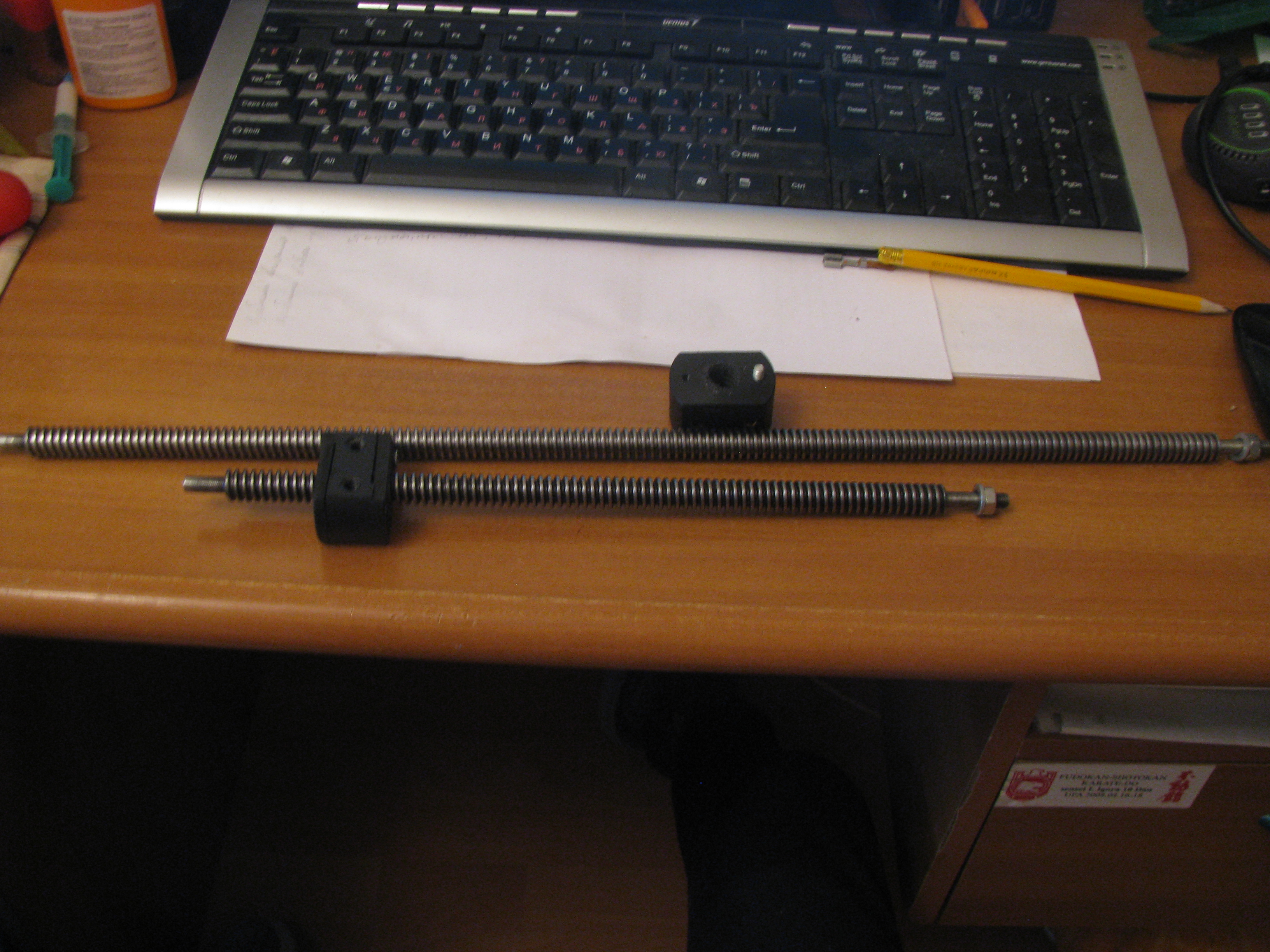

А пока пришли заказанные трапеции 12х3 от NERV'a, 300 и 500мм. Пока поставлю на фанерный по XY, на новом будут на YZ
IMG_3537.JPG (3220 просмотров) <a class='original' href='./download/file.php?id=72552&mode=view' target=_blank>Загрузить оригинал (3.26 МБ)</a>
И заказал с завода стальные пластины толщиной 6мм 100х600мм 2 штуки и 100х750мм тоже 2 штуки, их поставлю по бокам основания.

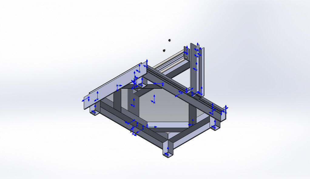

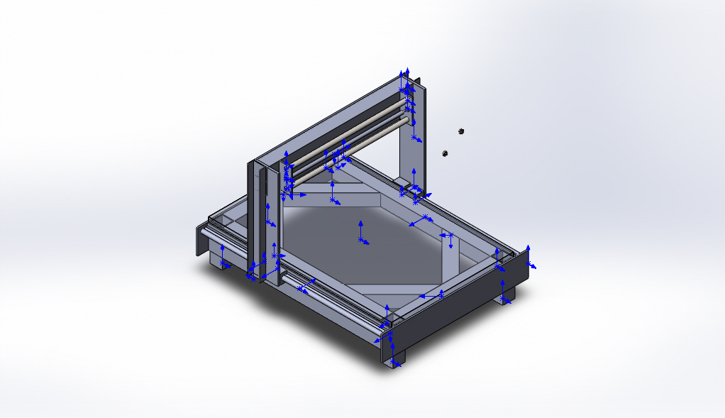

Вот нарисовал как думал:
рабочая сборка1.JPG (3175 просмотров) <a class='original' href='./download/file.php?id=72631&mode=view' target=_blank>Загрузить оригинал (155.64 КБ)</a>
рабочая сборка.JPG (3175 просмотров) <a class='original' href='./download/file.php?id=72630&mode=view' target=_blank>Загрузить оригинал (146.29 КБ)</a>
В основном станину продумывал, остальное еще требует доработки. Большинство соединений на заклепках, передняя стенка на винтах для возможности снятия портала для транспортировки. Ребра на сварке.
Боковые стенки портала хочу сделать из 8мм стальной пластины с ребром из разрезанного профиля 50х50 с толщиной стенки 2-3мм
Валы Y скорее всего разнесу, один поставлю над балкой портала, второй - под ней.

Ovaday писал(а):Вот нарисовал как думал:
Я думаю, что это очень плохо.
Расстояние между каретками должно быть не менее 100-150мм.
Да и в остальном печаль.
На 450мм ширины не надо два винта. Побольше расстояние между каретками, широкое основание, и все будет отлично.
Запросто можно сделать станок из фанеры значительно лучше вашего проекта.
Вот у вас вроде типа денег нет, экономите, а странная экономия выходит. Нет ее совсем. SBR20 на икс излишне например. Два мотора на ось, сталь безумная. Печаль.
Портал накидал просто для виду, по-сути еще не начал работать над ним, только с станиной определился.
Расстояние между каретками учту.
На 450мм ширины хотел поставить два ремня по-бокам, чтоб избежать перекоса.
SBR20 всего лишь на 500р дороже SBR16, поэтому и ставлю их.
Спасибо за критику! :good: Ушел думать =)
