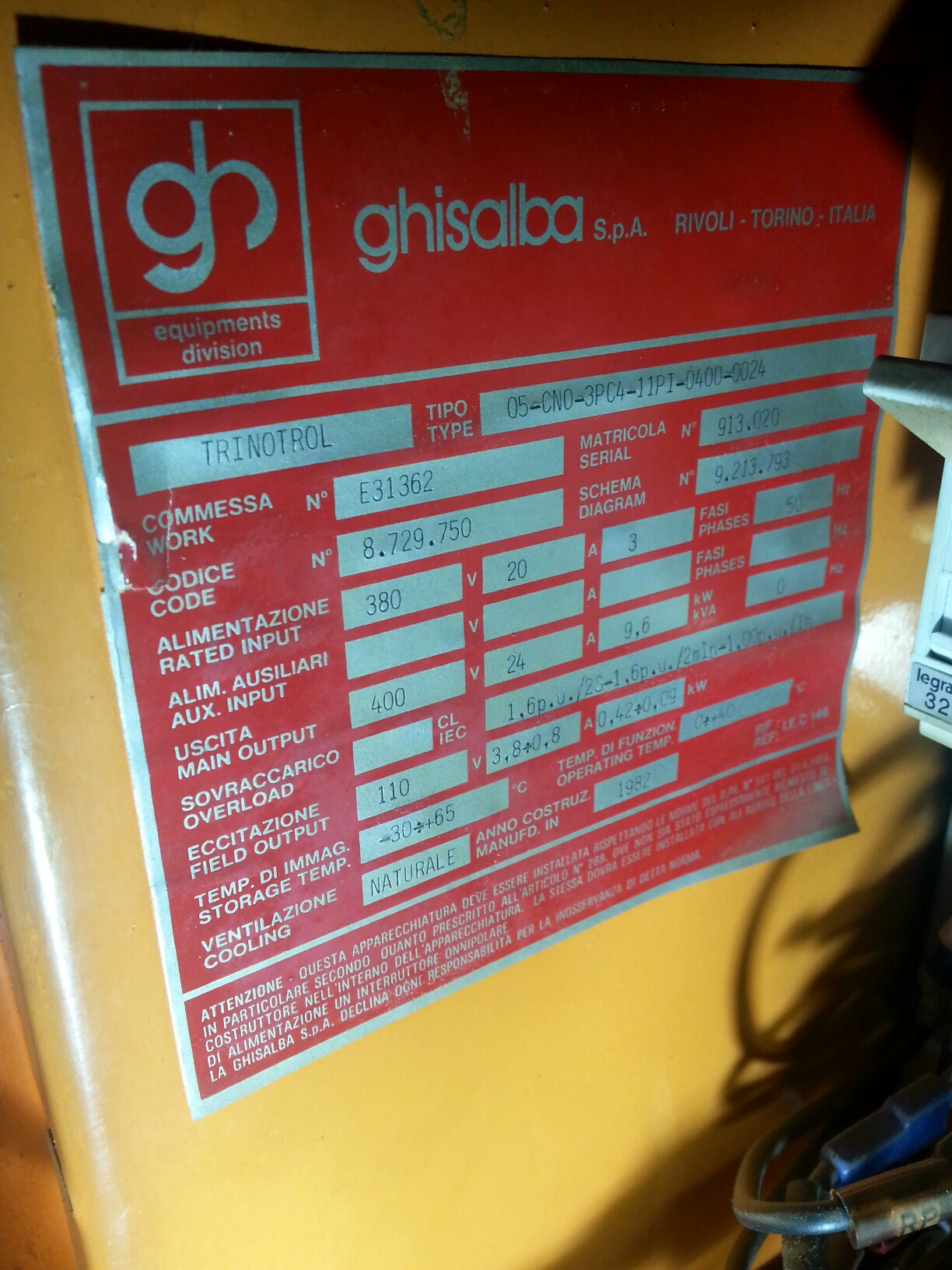

Пока о старой электронике не думал. Вообще стойка с монитором и клавиатурой рабочая. Может на продажу выставлю. PLC не запускается. Для того, чтобы понять почему, потребуется покупать интерфейсную плату за 1200$. Поэтому решил не связываться, а просто заменить все управление. Да и по большому счету это всё очень устарело морально.
Всю силу оставлю родную. Сейчас разбираюсь с приводом шпинделя. Там много заморочек. Привод взаимодействует с платой позиционирования и с PLC. Сейчас думаю как его отделить от этого всего.
Фото шильдика привода во вложении. Может кто сталкивался с таким? Написал письмо производителю по документации, но пока молчат.
20160225_182411_resized.jpg (7894 просмотра) <a class='original' href='./download/file.php?id=73627&mode=view' target=_blank>Загрузить оригинал (589.65 КБ)</a>

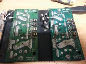

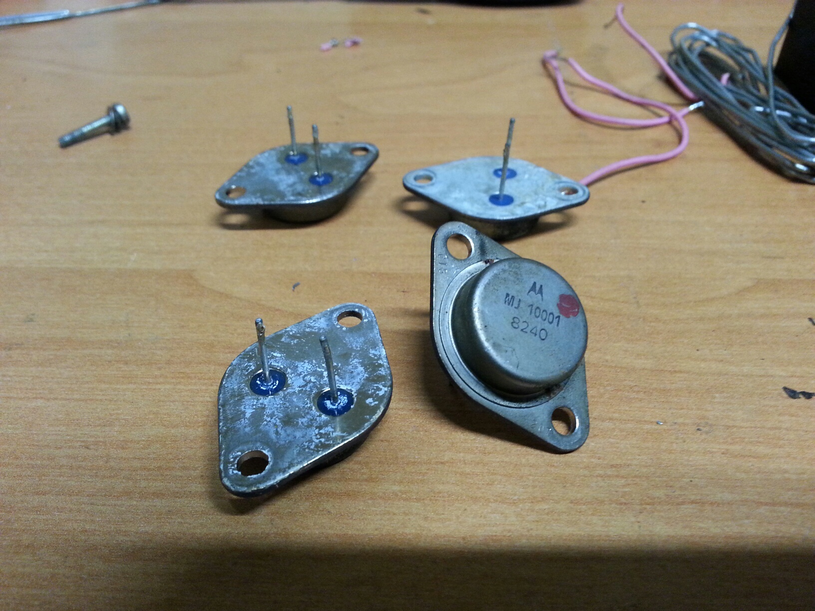

Дело осталось за малым. Один из сервоусилителей падает в ошибку. Методом подстановки выявил неисправную плату. Это выходной каскад ключей.
Стоят такие транзисторы http://html.alldatasheet.com/html-pdf/2 ... 10001.html 8 штук. Мультиметром проверить не получается. Сопротивления более менее одинаковые. Как по простому проверить такие транзисторы?
20160421_164543_resized.jpg (7727 просмотров) <a class='original' href='./download/file.php?id=78228&mode=view' target=_blank>Загрузить оригинал (569.65 КБ)</a>
20160421_164638_resized.jpg (7727 просмотров) <a class='original' href='./download/file.php?id=78230&mode=view' target=_blank>Загрузить оригинал (646.48 КБ)</a>

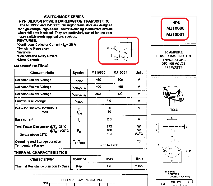

Re: Chiron HC28
mikehv писал(а):Как по простому проверить такие транзисторы?
Судя по мануалу какой то составной транзистор
01.png (7708 просмотров) <a class='original' href='./download/file.php?id=78236&mode=view' target=_blank>Загрузить оригинал (51.16 КБ)</a>
Тогда наверно нужно собирать небольшую схемку лампочка + батарейка/и/бп и подавать на вход упр. сигнал.
Или взять пометить все эти транзисторы, и выпаяв транзисторы из рабочего драйва определить что сдохло.
mikehv
Сообщения: 1846
Репутация: 1175
Откуда: Иваново
Re: Chiron HC28
Сообщение mikehv »
aftaev писал(а):Или взять пометить все эти транзисторы, и выпаяв транзисторы из рабочего драйва определить что сдохло.
Тоже про это думаю. Но как то не хочется лезть в рабочий усилок.

mikehv
Сообщения: 1846
Репутация: 1175
Откуда: Иваново
Re: Chiron HC28
Сообщение mikehv »
дело было не в транзисторах.... просто трещина в пайке управляющей ноги.
