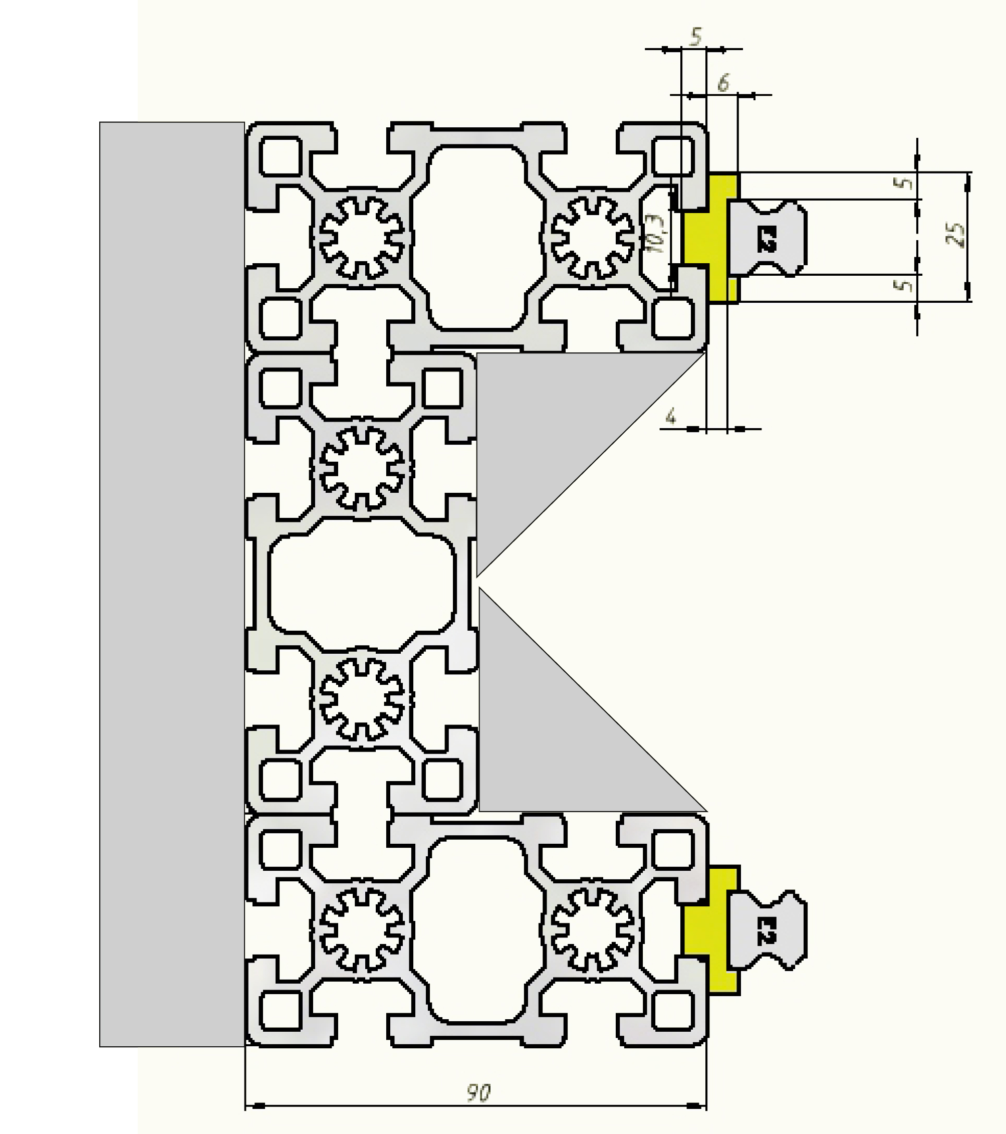

Достаточно. Но эти детали сложны в изготовлении если нужно бюджетное решение то нужно от них избавлятся.

frezeryga писал(а):Достаточно. Но эти детали сложны в изготовлении если нужно бюджетное решение то нужно от них избавлятся.
А есть пример чем их можно заменить?
Re: Фрезерный по дюрали 400х400 [Квадрат]
Заменить плоской пластиной но рельсы выставлять вручную.

Мне кажется так не пойдет.
В пластинке все равно нужно делать выступ под паз профиля, иначе эта пластинка будет "скользить" по поверхности профиля.
Плюс проблемы установки рельс в ручную. Мне кажется лучше переплатить в данном случае.

trafbite писал(а):Скажите, что думаете по подкладкам под рельсы, достаточно ли такого размера или добавить где?
Рельсы, по определению, кривые. в паз могут не влезть. У них только одна грань шлифованая. Нужно с одной стороны делать упор, а с другой стороны прижимать к упору.
http://www.chipmaker.ru/topic/154548/pa ... p__2850367
При такой компоновке, без пластины сзади и уголков спереди, портал на такой длине получится совсем хилый.
Портал.jpg (2255 просмотров) <a class='original' href='./download/file.php?id=71576&mode=view' target=_blank>Загрузить оригинал (804.7 КБ)</a>

упс. интересный момент затронут. какие поверхности рельса все же являются рабочими? тоесть рельс, преднаначенный для горизонтальной установки, нельзя ставить вертикально? или поворачивать на бок?
На таком станке ничего не сдвинет даже без упоров. Формально у рельса база с одной стороны но вторая поверхность ничем не хуже. Обе поверхности парялельны и размер выдержан хорошо потому ставить рельс плотно в паз это нормально. Прижим рельса на такого класса станках лишнее.
Даже если он гуляет +-0,05 то такой паз он запросто разожмет.

Nick писал(а):Даже если он гуляет +-0,05 то такой паз он запросто разожмет.
Да, в расчете на то и делал, думаю на моей длине сильных отклонений в рельсах не будет.
Вот только вопрос по методу крепления этих подкладок к профилю, вижу два варианта:
1. сначала болтами и сухарями закрепить сами подкладки к профилям, предварительно смазав эпоксидкой, а потом в подкладки прикрутить рельсы;
2. смазать эпоксидкой подкладки и профиль и прикрутить подкладки к профилю сухарями прямо через отверстия в рельсах.
Как оно лучше будет?
Рельсы болтами в сухари насквозь через подкладки.

ultrus писал(а): В такие места обычные сухари не ставят, а используют длинные:
http://www.profilshop.ru/product_331.html
Не могу найти, а есть ли резьба в такой штуке М5, максимум М6?
У Alumica, чей профиль я планирую, такие длинные сухари только под М8. А я в своей подкладке никак выборку под головку болта М8 сделать не смогу - очень она большая для подкладки. Поэтому отказался от этой идеи.

trafbite писал(а):Не могу найти, а есть ли резьба в такой штуке М5, максимум М6?
Обычно такие сухари идут с резьбами. Но шаг не совпадает с шагом отверстий в рельсах.
Я специально дал ссылку на сухарь без отверстий.

Стоит учесть, что профиль, скорее всего, будет неидеальным(у пьюрлоджиковского намерил разницу по ширине до 2-х десяток), соответственно, рельсы будут находиться на разной высоте.

fat_robot писал(а):Стоит учесть, что профиль, скорее всего, будет неидеальным(у пьюрлоджиковского намерил разницу по ширине до 2-х десяток), соответственно, рельсы будут находиться на разной высоте.
2 десятки, это почти идеально для такого профиля. :hehehe:
По уму, надо прикручивать и приклеивать пластины к профилю, а потом на готовом портале с одного постанова фрезеровать пазы под рельсы.

nik1 писал(а):Под м6 переделать , не вариант?
ultrus писал(а):По уму, надо прикручивать и приклеивать пластины к профилю, а потом на готовом портале с одного постанова фрезеровать пазы под рельсы.
Да, это в идеале!

Насчет крепления рельса через могу еще такой вариант предложить- можно сделать чередующиеся отверстия в проставке- через одни отверстия проставка крепится к сухарю, через другие- рельс к проставке(для этого в нижней плоскости надо сделать углубления для гаек). Т.е. сначала фиксируем проставку на профиле, используя эпоксидку и винты, потом крепим рельс.
