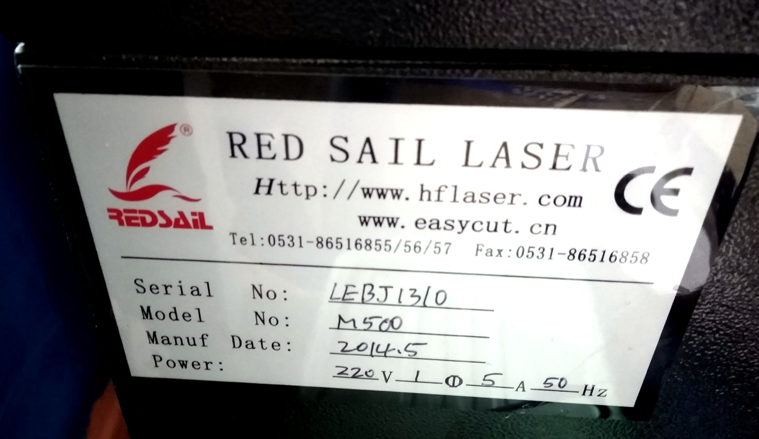

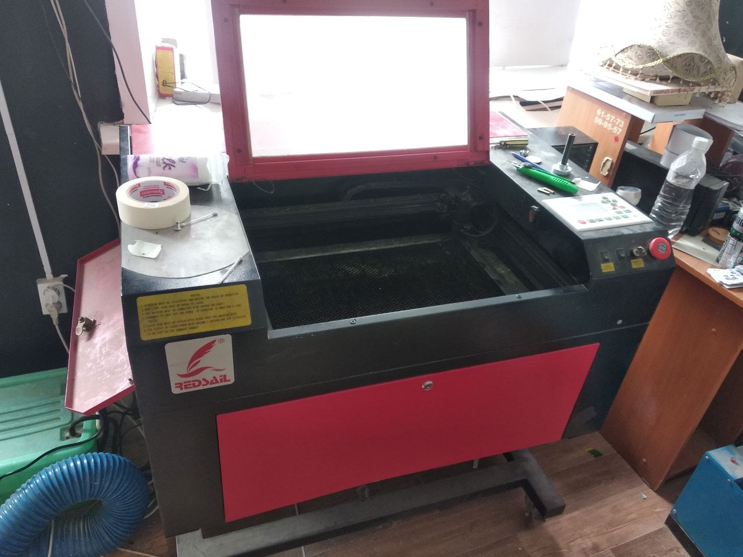

Смотрю, тема уже год не поднималась, но у меня замена трубки в первый раз, и уже два дня я не могу настроить станок. Привет всем.
Имеем проблему: четыре года назад я купил б/у лазер REDSAIL M500 с рабочим полем 300х500 мм. Мощность трубки точно не знаю, ни на станке, ни на трубке внятной информации не нашёл. Со станком в подарок отдали новую трубку (они её покупали вместе со станком, но так и не поменяли). Перед выходными сдохла помпа, трубка, видимо, перегрелась и лопнула. Я как молодец вставляю новую трубку, меняю помпу и два дня живу вокруг станка пытаясь его отюстировать. Всё, вроде правильно, но мощности нет! Фанеру 3 мм прорезает за два прохода на скорости 3 мм и мощности 95%, и то не по всему полю. При юстировке есть небольшое смещение луча в правом нижнем углу (самая дальняя точка) на 0,7 мм примерно, не могу вывести точно, начинает уходить правая верхняя. Не знаю, что ещё сделать. Может пушка старая? Газ вышел, ёщё что?
Станок:
IMG_20201012_100955.jpg (3787 просмотров) <a class='original' href='./download/file.php?id=187484&mode=view' target=_blank>Загрузить оригинал (206 КБ)</a>
IMG_20201012_101006.jpg (3787 просмотров) <a class='original' href='./download/file.php?id=187485&mode=view' target=_blank>Загрузить оригинал (133.74 КБ)</a>

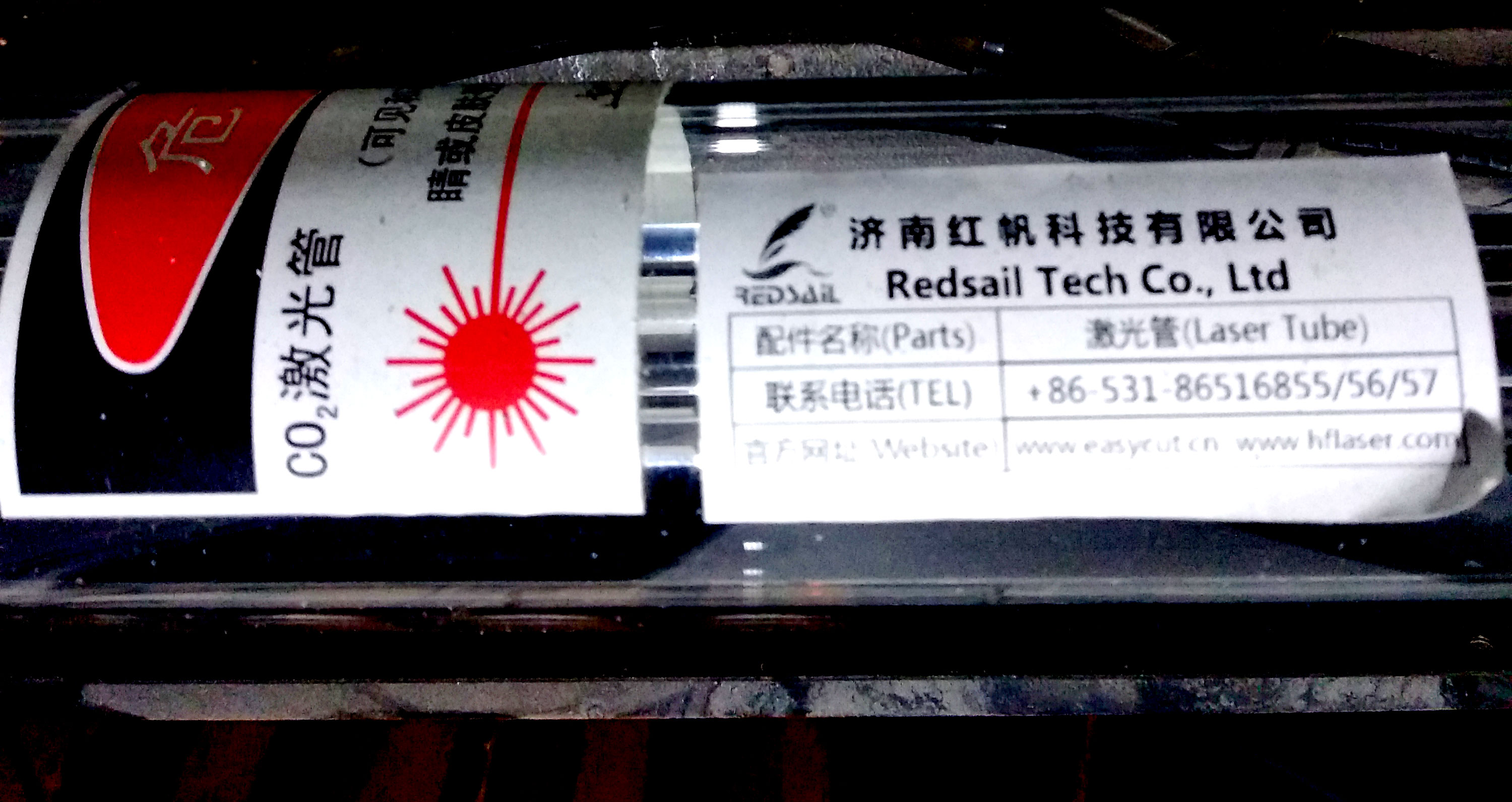

Новая трубка:
IMG_20201012_212200.jpg (3787 просмотров) <a class='original' href='./download/file.php?id=187486&mode=view' target=_blank>Загрузить оригинал (529 КБ)</a>

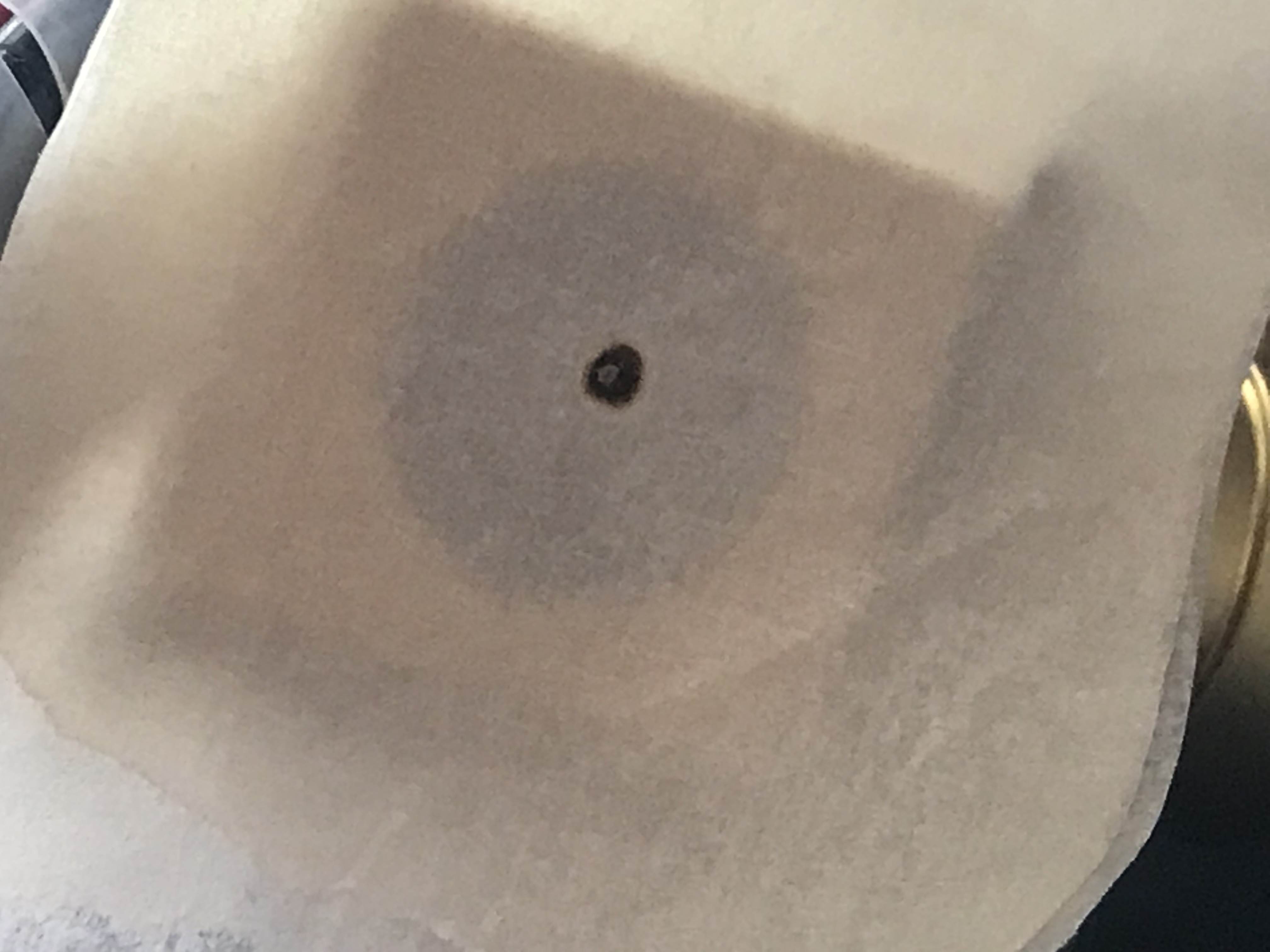

Выстрел пред первым зеркалом:
IMG_20201012_212623.jpg (3787 просмотров) <a class='original' href='./download/file.php?id=187487&mode=view' target=_blank>Загрузить оригинал (101.25 КБ)</a>

сопло открути с излучающей головки( тубуса фокусирующей линзы ) и еще раз проверь режим резки...

Сопло снимал, когда юстировку делал. Заодно и линзу от копоти помыл с обеих сторон. При юстировке стрелял в прозрачный скотч, наклеенный на сопло, луч точно в центре.
Что подразумевается под "режимом резки"?

Другими словами - есть предположение что после юстировки луч преломляется на последнем зеркале не строго вертикально и касается стенки сопла . Сопло снять и попробовать что либо вырезать на предмет прибавиться мощщи или нет....... так понятно?

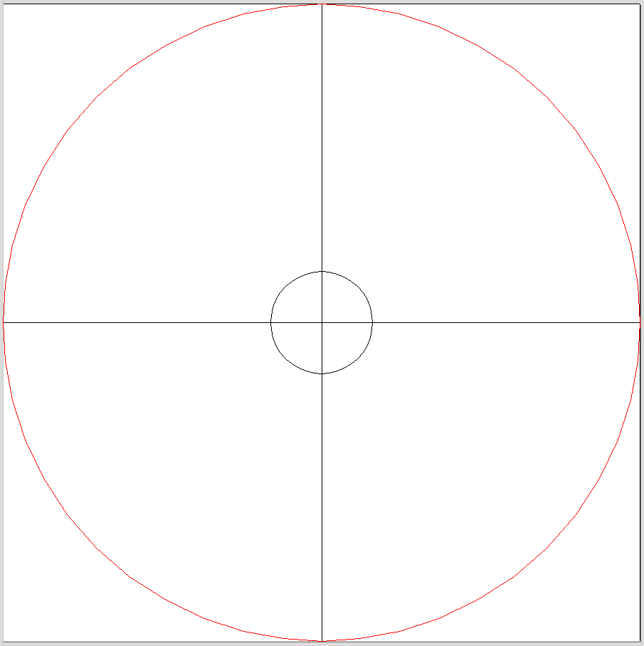

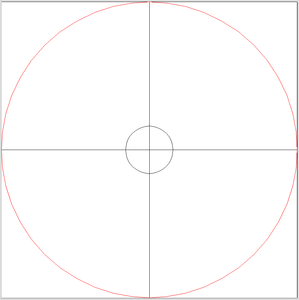

Я Вырезал из фанеры прицел нужного диаметра и вставлял в углубение где зеркало. Клеил поверх малярный скотч и по нему стерлял.
- Так я регулировал луч от лампы(трубы) до 1, 2 и 3 зеркала.

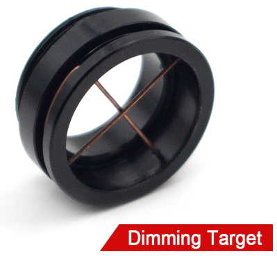

Для регулировки сопла(линзы), я распечатал на листке A4 много маленьких прицелов. Ставил лист на стол и опускал сопло максимально вниз, затем стрелял по ним.
- Скажу сразу, что это не очень удобно, но удобнее чем с скотчем.
- Для того, чтобы масимально точно отрегулировать сопло, опустите его максимально вниз. (Лучше вытащите вообще стол)
P.S. -> Самое главное, это добится, чтобы луч попадал в одно и тоже место и желательно в середину.
- Точно в середину нужно, если вы хотите максимально точный вертикальный рез.
- Проверять юстировку нужно во всех 4 углах стола.

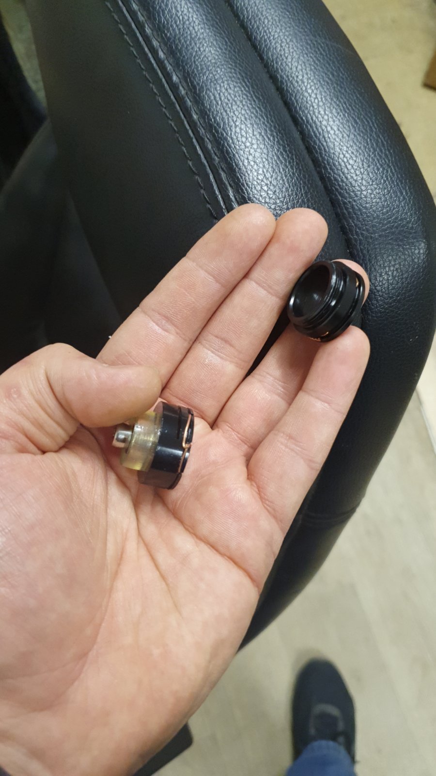

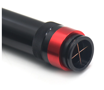

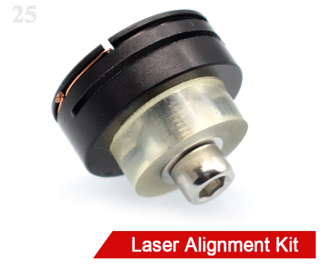

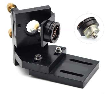

Добавлено: Пару дней назад я увидел вообще готовые решения, которые очень сильно упращают жизнь при юстировке =)))
- 1. "Laser Alignment Kit" - Для юстировке зеркал.
- 2. "Dimming Target" - Для юстировки сопла.
- Хочу закать, когда прийдет и сделаю юстировку - отпишусь =)

MuForum писал(а): ↑ Не в коем случае, не клейте скотч на зеркало как пишут
Согласен, но у меня есть вариант сильно дешевле всяких покупных штук.
Вырезаете из любой железки 0.2-0.5 мм кружочек диаметром миллиметров 10 клеите на малярку и им закрываете зеркало (металлом к зеркалу). Ничего не засирается...
Здравствуйте.
Ваше предложение - хорошее, дешевое, НО, с ним будет затруднительно определить точно середину + "кружочек" меньшего диаметра может съехать.

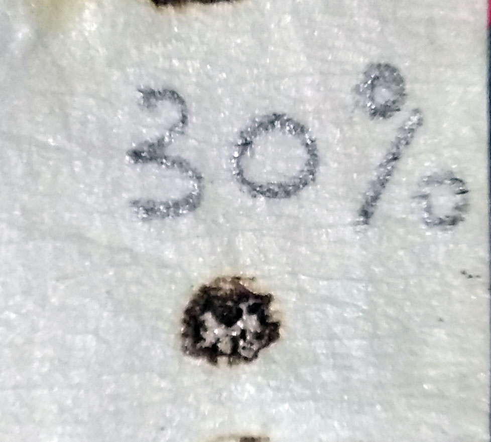

Лучший материал для мишеней при юстировке лазера - чековая лента. Темнеет при низкой температуре на на минимальной мощности лазера (пороге зажигания), не коптит при этом, пальцы тоже не обожгёте, берётся в ближайшем магазине бесплатно.
Здравствуйте.
Я проверил ваше предложение с "чековой лентой" - действительно, удобно.
На слабой мощности, лента не прожигается, а точка видна хорошо.
Спасибо за вашу посказку.
MuForum писал(а): ↑26 окт 2020, 16:43 ...

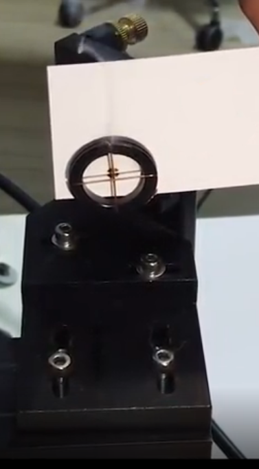

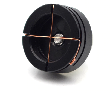

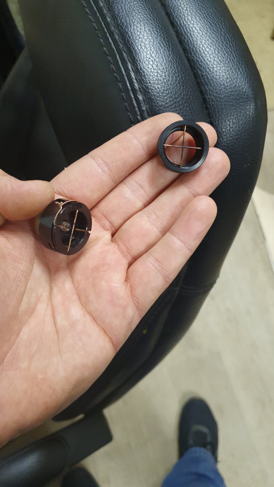

Пришли комплектующие, которые я заказывал. Установил, опробовал, отписываюсь как обещал.
Первое с чем столкнулся, это что медная проволка(d=0.6мм) при перевозке погнулась... Пришлось перетягивать прицелы.
Эти прицелы действительно позволяют быстро и удобно настроить "приблизительную" юстировку. (Не точную)
- В целом, могу сказать, что бесполезная трата денег, так как точную юстировку, они вам всё равно не позволят сделать.
P.S. -> Для меня всё равно лучший вариант остался:
Для зеркал: Прицел + малярный скотч.
Для сопла: Обычный скотч.
LAK_001.jpg (3483 просмотра) <a class='original' href='./download/file.php?id=190707&mode=view' target=_blank>Загрузить оригинал (180.8 КБ)</a>
LAK_002.jpg (3483 просмотра) <a class='original' href='./download/file.php?id=190708&mode=view' target=_blank>Загрузить оригинал (179.05 КБ)</a>

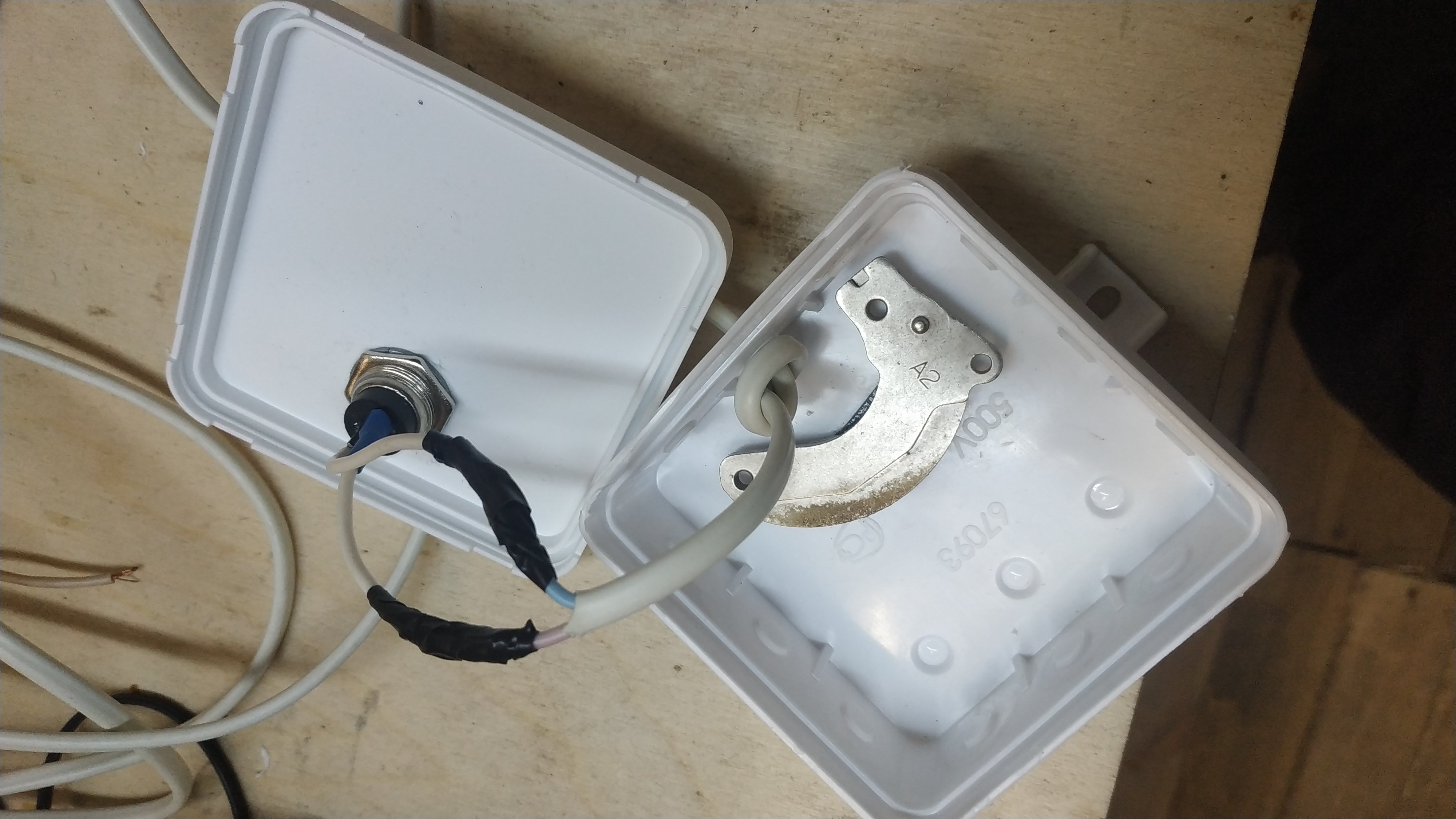

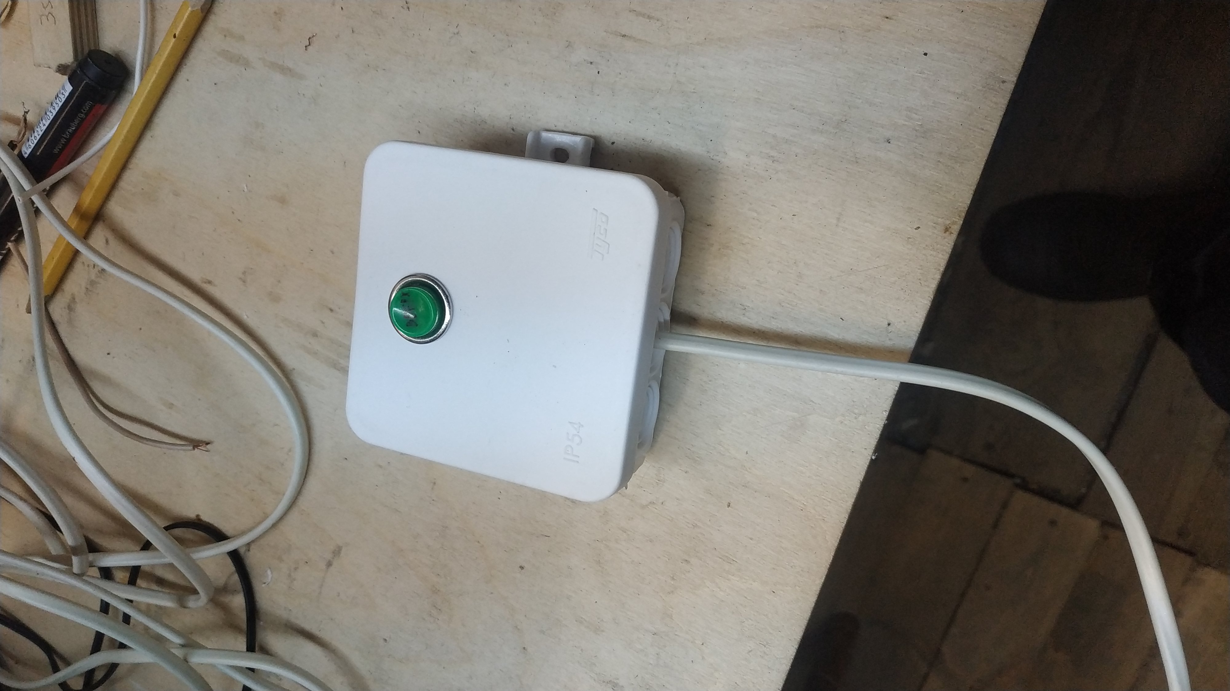

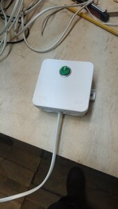

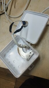

Хочу поделиться полезной информацией по юстировке лазера. Иногда занимаюсь пусконаладкой лазерных станков и надоело бегать вокруг станка во время юстировки. Изготовил простое, приспособление для дистанционного пульса. Это всего лишь кнопка с нормально разомкнутыми контактами, встроенная в корпус. Внутрь на двухсторонний скотч приклеил ниодимовый магнит от старого жёсткого диска, для того, чтобы кнопку можно было приладить в любом удобном месте.
На контроллерах Руида имеется вход Shot. С кнопки один провод цепляется к этому входу, второй провод на GND. Расписал нудно, на пальцах показал )))
IMG-20210221-WA0002.jpeg (3369 просмотров) <a class='original' href='./download/file.php?id=192783&mode=view' target=_blank>Загрузить оригинал (807.39 КБ)</a>
IMG-20210221-WA0000.jpeg (3369 просмотров) <a class='original' href='./download/file.php?id=192784&mode=view' target=_blank>Загрузить оригинал (720.12 КБ)</a>

Я себе тоже выносную кнопку сделал, когда станок 90*60 купил, там практически невозможно дотянуться одновременно до кнопок на панели и до левого верхнего угла поля. Кнопку можно подключить к контактам L- и GND, либо H и +5V на высоковольтном блоке.

На высоковольтном блоке не совсем удобно, т.к. сложно обеспечить короткий импульс. Получается очень жирное пятно. А то и вообще прожигает скотч, сложенный в несколько слоев. Мне кажется, удобнее к контроллеру подключиться

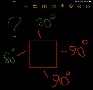

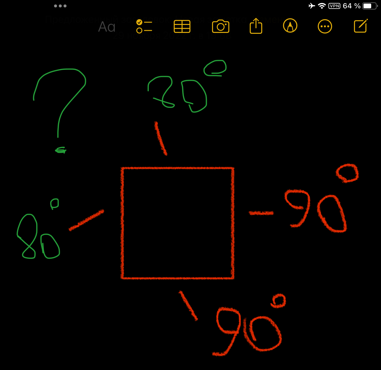

День добрый, может подскажете я в лазерах пока «турист» ((
Фигня какая режу квадрат две стороны нормально а две под скос, калибровал-смещал опоры (заказал уже другой комплект с держателями более менее нормальный но хз.
Если б смещение было по одной стороне еще понятно а так две разные стороны как на рисунке ….
P.S добавил фото калибровки по всем 4 углам, с сопла бьет посредине (( но с скосом все равно два угла
P.S.S может быть вопрос к зеркалам, линзе ? Поле маленькое с механикой вроде все в норме, да первое второе зеркало бьет не по средине физически не могу подымать и регулировать опоры пока (стоят отвратные, заказал с возможностью регулировки, но как понял и не обязательно что б било в центр 1-2 зеркало главное в одну точку, а оно так и бьет)
