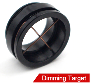

Добавлено: Пару дней назад я увидел вообще готовые решения, которые очень сильно упращают жизнь при юстировке =)))
- 1. "Laser Alignment Kit" - Для юстировке зеркал.
- 2. "Dimming Target" - Для юстировки сопла.
- Хочу закать, когда прийдет и сделаю юстировку - отпишусь =)

MuForum писал(а): ↑26 окт 2020, 16:43 ...
Пришли комплектующие, которые я заказывал. Установил, опробовал, отписываюсь как обещал.
Первое с чем столкнулся, это что медная проволка(d=0.6мм) при перевозке погнулась... Пришлось перетягивать прицелы.
Эти прицелы действительно позволяют быстро и удобно настроить "приблизительную" юстировку. (Не точную)
- В целом, могу сказать, что бесполезная трата денег, так как точную юстировку, они вам всё равно не позволят сделать.
P.S. -> Для меня всё равно лучший вариант остался:
Для зеркал: Прицел + малярный скотч.
Для сопла: Обычный скотч.
