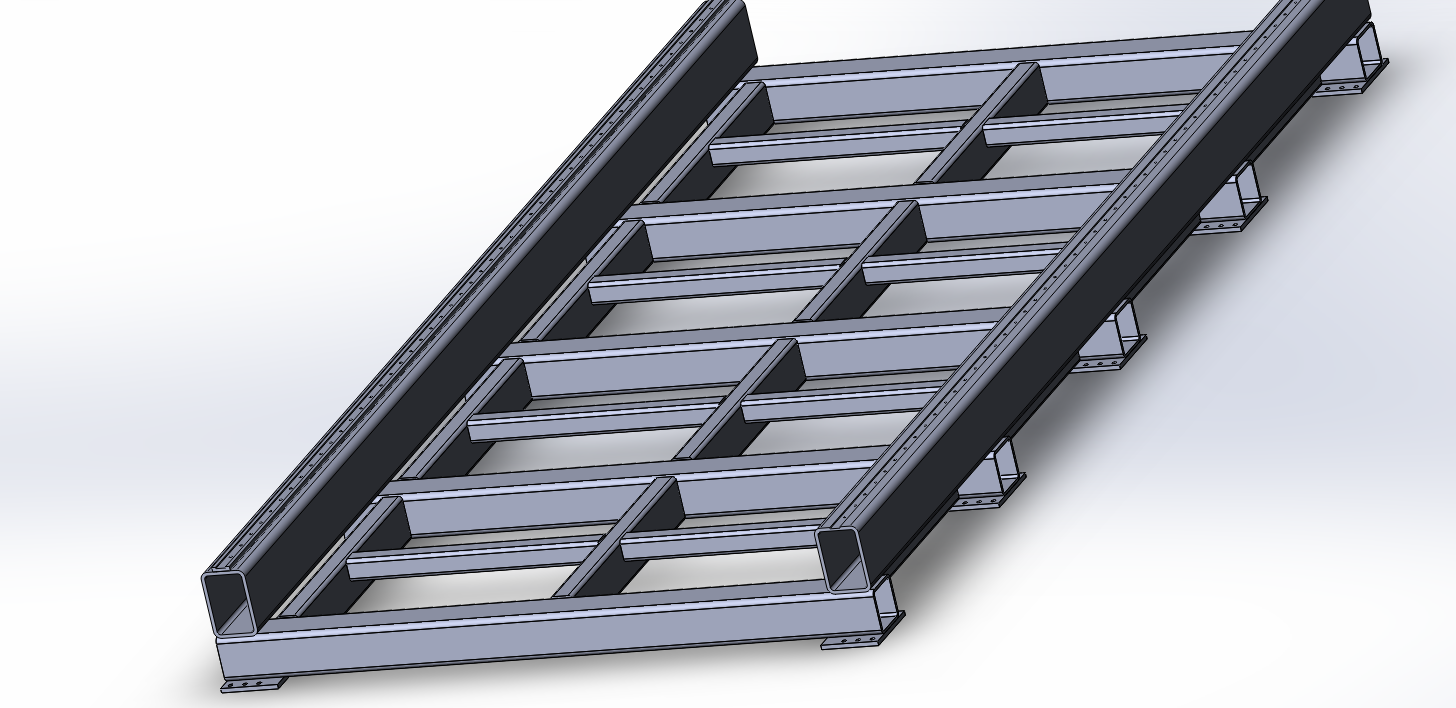

Или я сильно мудрено все придумал можно проще?

где диагональные элементы?

Я Толька учусь работать в солиде я его знаю на 0.1% из 100% . Я накидал на быструю руку, чтоб понять в каком работать направлении. Если есть предложения поправьте, пожалуйста, для этого файлик и выложил заранее спасибо.

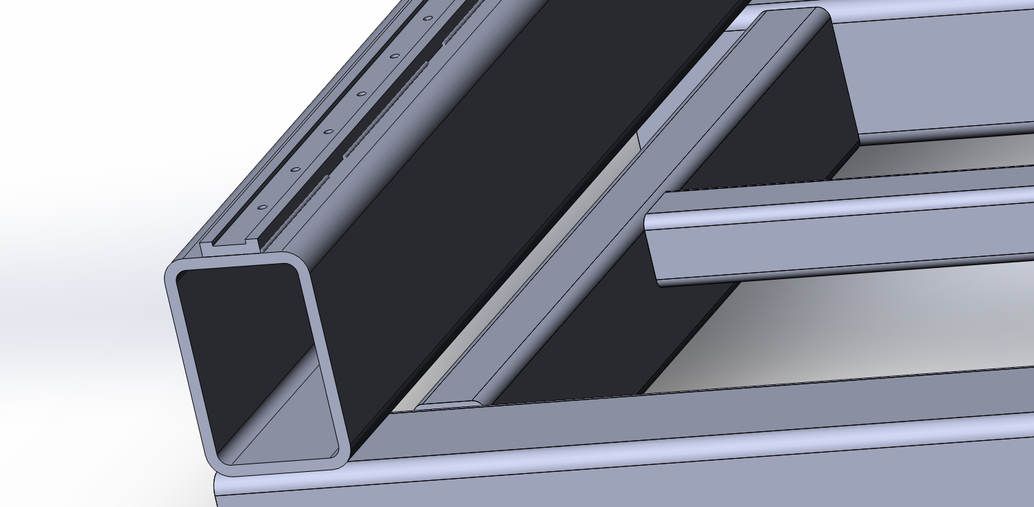

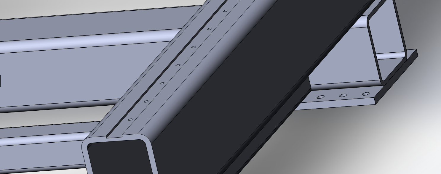

Всем привет.
Изменил конструкцию рамы. Жду Ваших комментариев.
Нашел где ее сварить, и обработают за раз уже сваренную отфрезеруют плоскости и профрезеруют пазы под рельс и сделают сверловку.
Есть парочку вопросов.
1. Под рельсы взял балку 150х100х8мм ВОПРОС, что лучше профрезеровать сразу в балке канавку для рельса или наварить стальную полосу стандартную, что продаётся 40х10 и сделать уже в ней фрезеровку?
2. Сижу над осью Y.В раздумии какую трубу использовать. Забил 250х100х8 1600L, но думаю маловато, что посоветуете?
Выкладываю файл рамы».
ЗАРАНИЕ ВСЕМ СПАСИБО.

KOCMOC писал(а):Под рельсы взял балку 150х100х8мм ВОПРОС, что лучше перефразировать сразу в балке канавку для рельса или наварить стальную полосу стандартную, что продаётся 40х10 и сделать уже в ней фрезеровку?
если на пару мм поведет конструкцию (что вполне нормально и ожидаемо)+сделать буртик около 2мм. что там останется под резьбу? наваривать полосу ибо нужен запас мяса
нікому нічого не нав'язую.
Re: Помогите с проектированием станка 2200х1200х200
KOCMOC писал(а):что лучше перефразировать сразу в балке канавку для рельса или наварить стальную полосу стандартную
Наварить полосу и уже её под рельс обработать.

Спасибо буду наваривать полосу.
А что с балкой осью У? Какую использовать по размеру? Мне кажется, что 250х100х8 хлипковатая будет. Может, кто из личного опыта подскажет?

KOCMOC, можно сзади еще одну такую балку приварить. выйдет 250*200 с перемычкой посредине. на кручение думаю нормально работать будет, из конструктивных соображений сильно ничему мешать не должно кмк.

Что скажите по поводу 250х150х8 мм вес 1 метра 48 кг где-то вес при длине 1600 мм 77 кг...
