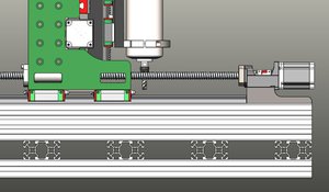

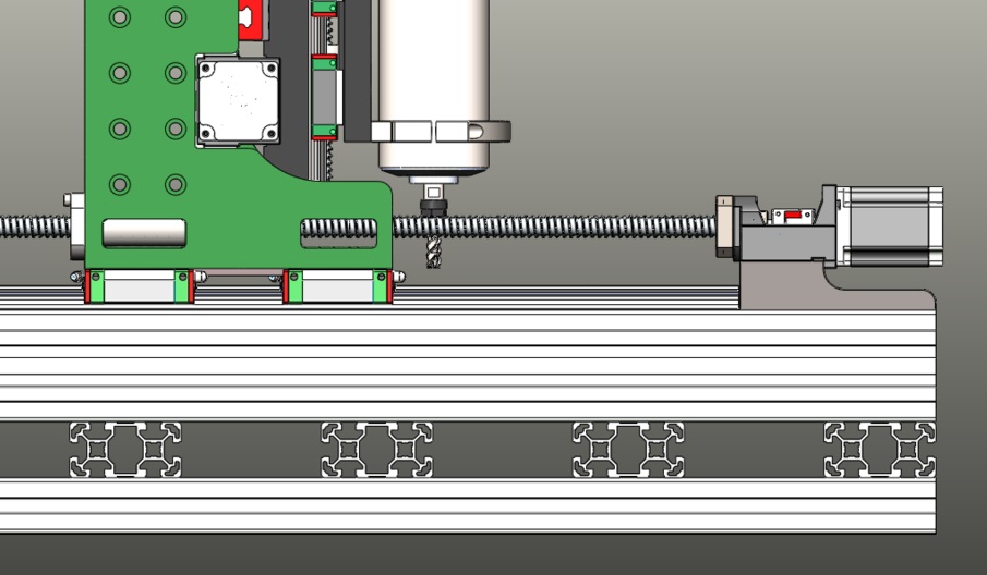

frezeryga писал(а):На станке с двумя винтами эта пластина ненужна.
Откуда такой вывод? Или это просто размышление на тему?
frezeryga писал(а):На станке с одним винтом где жесткость на перекос обеспечивается каретками она помогла бы а тут таких нагрузок нет.
Нагрузку, я думаю, дают не винты, а фреза. Если не прав, поправьте. :wik:
Фердинанд Порше
Сообщения: 2893
Re: ЧПУ фрезерный станок "Бобр" 600x400 мм по дереву и не то

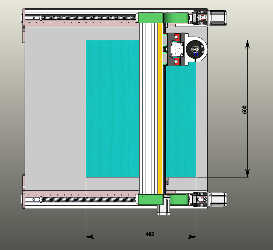

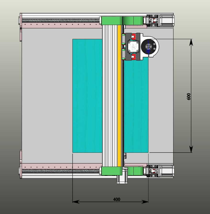

Прикинул вынос мотора вперед на 82 мм. В принципе остается 50 мм до конца плиты, а это больше, чем у меня сейчас. И рабочее поле на 82 мм больше стало. Видимо немного придется добавить из бюджета на рельсы и ШВП.
Ну вы сами подумайте что даст эта укосина в конкретно этой конструкции.
дык по-другому тут никак.Две опоры(винты), и нагрузка(фреза) между ними = нет момента, просто нагрузка на винты неравномерная. Одна опора(1 винт) и 1 нагрузка, смещенная от него в сторону = есть момент, нужна пластина.

frezeryga писал(а):Ну вы сами подумайте что даст эта укосина в конкретно этой конструкции.
Следуя ВАШЕМУ принципу максимализма, получается, что и в этом случае: "Запас, ж-пу, не е-ёт!" Не так, ли?
shalek писал(а):Прикинул вынос мотора вперед на 82 мм. В принципе остается 50 мм до конца плиты, а это больше, чем у меня сейчас. И рабочее поле на 82 мм больше стало. Видимо немного придется добавить из бюджета на рельсы и ШВП.
Тогда уже выноси движки совсем наружу. Нафига полумеры? Ставь пластины и опоры ходового винта серии FF. :wik:
Гламурные кронштейны для двигателей долой! Наверное, есть смысл.

ultrus писал(а):Тогда уже выноси движки совсем наружу. Нафига полумеры? Ставь пластины и опоры ходового винта серии FF.
Так что SYK, что опора с муфтой место одинаково займут.
А так можно до 4 м выносить. Балкон почти 5 метров. Только заходить на него плохо будет.
