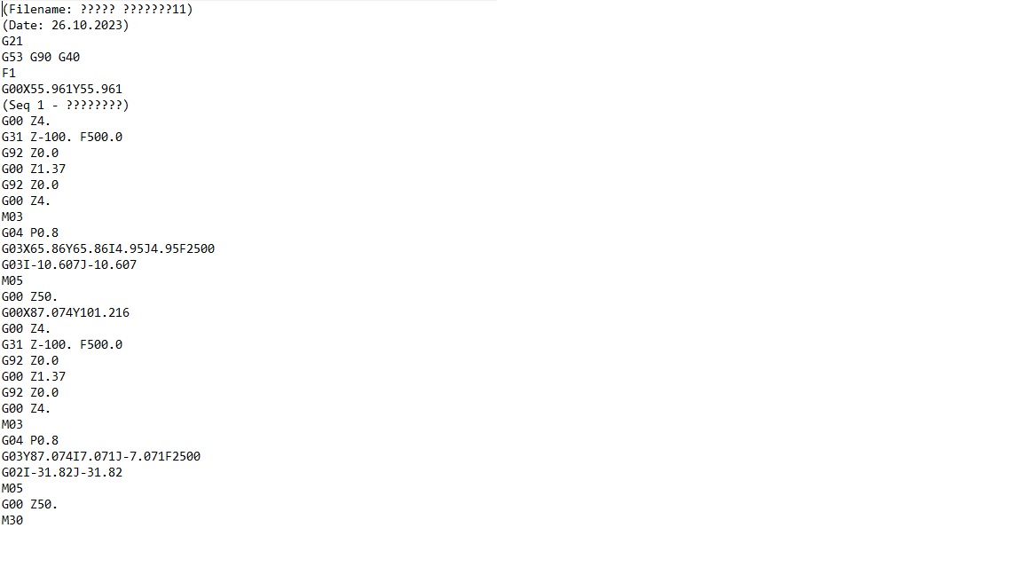

Antichiter
Зарегистрирован: 30 окт 2023, 09:21
Re: Не работает G31 в Mach3
Сообщение Antichiter »
Помогите. Станок перестал видеть команду G31.
2.jpg (4094 просмотра) <a class='original' href='./download/file.php?id=209655&mode=view' target=_blank>Загрузить оригинал (66.22 КБ)</a>
Подьезжает к команде G31 и ничего не происходит.
