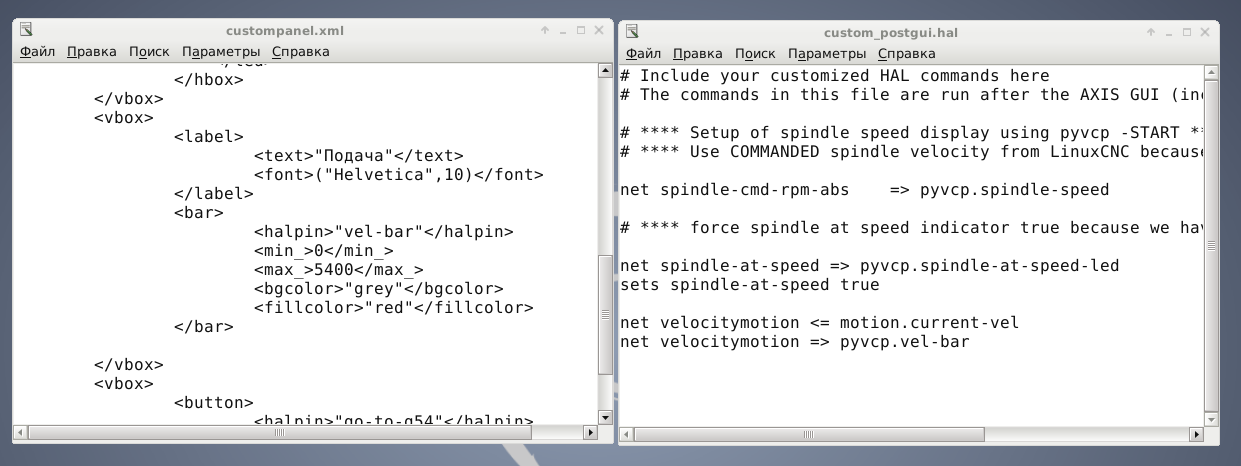

Народ, спасайте! Возник такой вопрос, получилось вывести значение скорости подачи на отдельную панельку pyVCP, но засада в том, что значение отображается в мм/с, а мне надо в мм/мин. Т.е. перед тем как показать на панельке значение, нужно значение motion.current-vel умножить на 60, а затем уже передать его на нужный пин элемента панели pyVСP. Есть компонент SCALE (масштабирование), по идеи достаточно его применить. Я взорвал мозг, уже колупаюсь туеву хучу времени, не пойму как его надо использовать....Линух упорно на меня ругается....Как вообще применять логические компоненты HAL которые работают со значениями с плавающей точкой? В манах примеров ясных не нашел именно по этому компоненту.... :wtf:

тебе нужен не scale, а mult2 - http://linuxcnc.org/docs/html/man/man9/mult2.9.html

А можно привести пример его использования? Вот мой HAL и xml файл панельки......

Могу, канеш, наврать, LinuxCNC нет под рукой, но примерно так
loadrt mult2
net vel_x1 mult2.0.in0 <= motion.current-vel
sets mult2.0.in1 60
net vel_x60 mult2.0.out => pyvcp.vel-bar

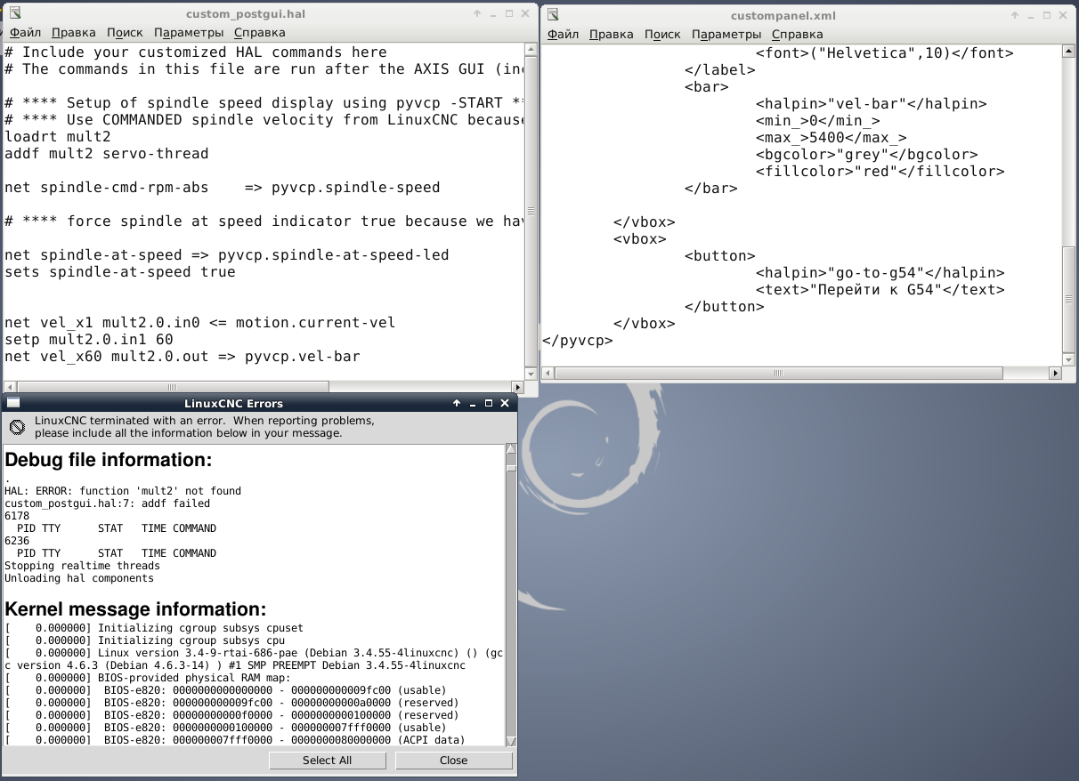

А компонент mult2 не нужно добавлять в поток servo?

antoxa-kylibin писал(а):А компонент mult2 не нужно добавлять в поток servo?
нужно

Продолжаем разговаривать с LinuxCNC.....Пока не поняли друг друга.... :thinking:
такой вот диалог (5000 просмотров) <a class='original' href='./download/file.php?id=172131&mode=view' target=_blank>Загрузить оригинал (199.88 КБ)</a>

addf mult2.0 .....

Пробовал, та же песня....

Я так понял, что компонент имеет функцию, которая и должна добавляться в поток, mult2.N , где N это количество функций, работающих параллельно в потоке...в моем случае я использую только один раз эту функцию, поэтому по логике должно быть прописано так
Loadrt mult2 - загружаем зам компонент
Addf mult2.0 - добавляем функцию компонента в поток, с 0 я так понял просто отсчёт начинается
И далее уже прописываем как в примере выше...? Верно мыслю?

antoxa-kylibin писал(а):Пробовал, та же песня....
какая ошибка?

писать это в основной хал,а не в postgui
Re: PyVCP дополнительный интерфейс для EMC2 LinuxCNC
nkp писал(а):писать это в основной хал,а не в postgui
не важно.

Блин....уже не возле компа с LinuxCNC, но что то типа функция компонента mult2 не найдена.....если я правильно понял...
