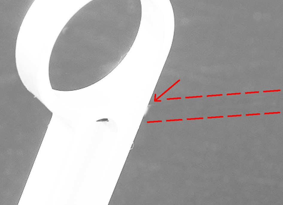

Добавлено: 21 фев 2014, 11:16
arteminius
Прям сериал CSI :lol:
Поддержка была внутри красного коридора :hehehe:
podderjka.jpg (3712 просмотров) <a class='original' href='./download/file.php?id=25106&mode=view' target=_blank>Загрузить оригинал (121.89 КБ)</a>
ЗЫ внутри детали, черная пометка, это как раз неотфотошопленный кончик, могу предположить, что это был пруток из экструдированного углеволокна :geek:
Добавлено: 21 фев 2014, 11:51
aaleksander
arteminius писал(а):ЗЫ внутри детали, черная пометка, это как раз неотфотошопленный кончик, могу предположить, что это был пруток из экструдированного углеволокна
Позволю с вами не согласиться, коллега.
Достаточно одеть деталь на натянутую невидимую нить
Добавлено: 21 фев 2014, 12:18
aaleksander писал(а):Позволю с вами не согласиться, коллега.
Господа!,
Спектральный анализ подтвердил догадки arteminius:
12637061423_5fd8e94875_o.jpg (3683 просмотра) <a class='original' href='./download/file.php?id=25108&mode=view' target=_blank>Загрузить оригинал (1018.19 КБ)</a>
