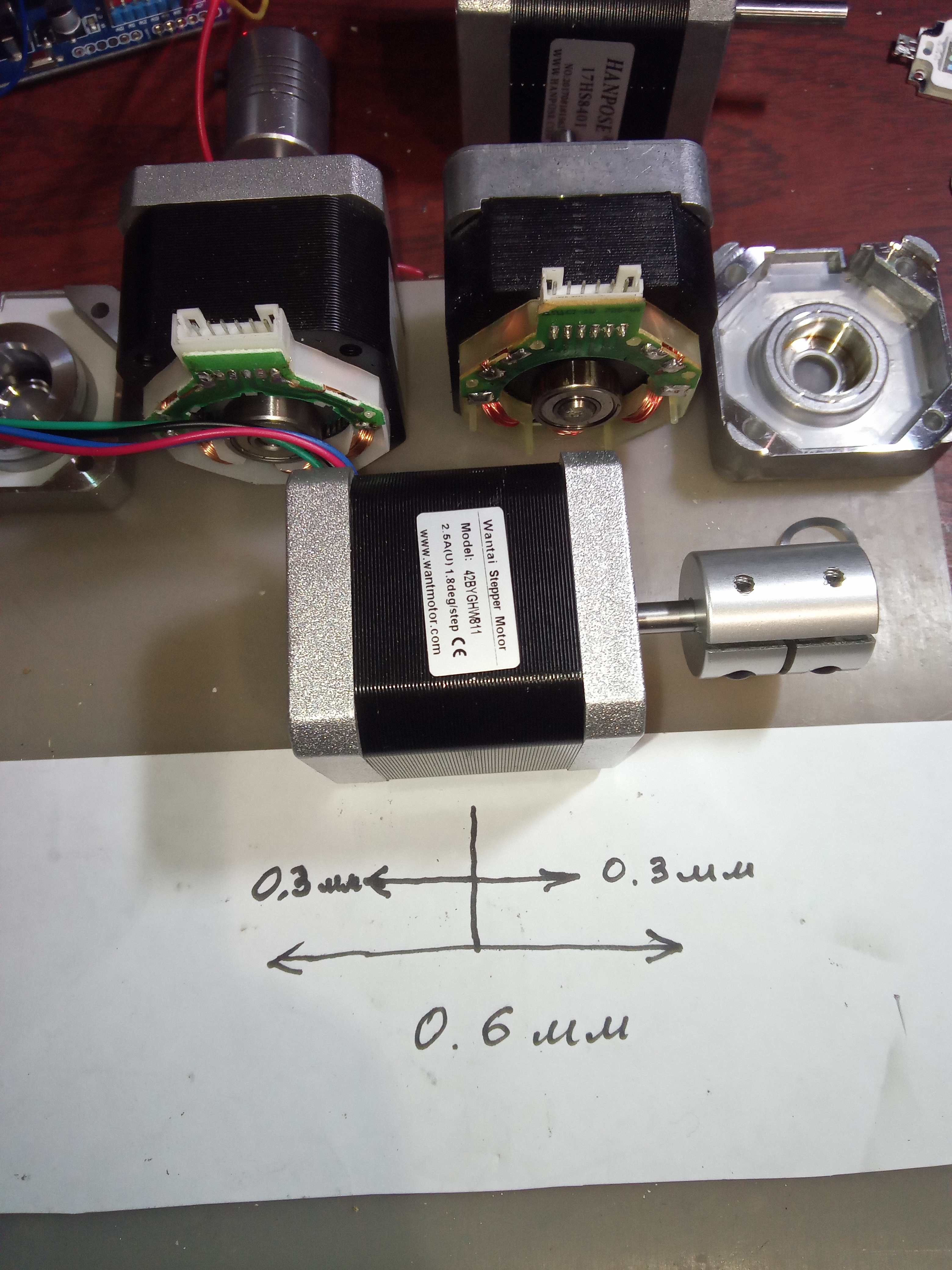

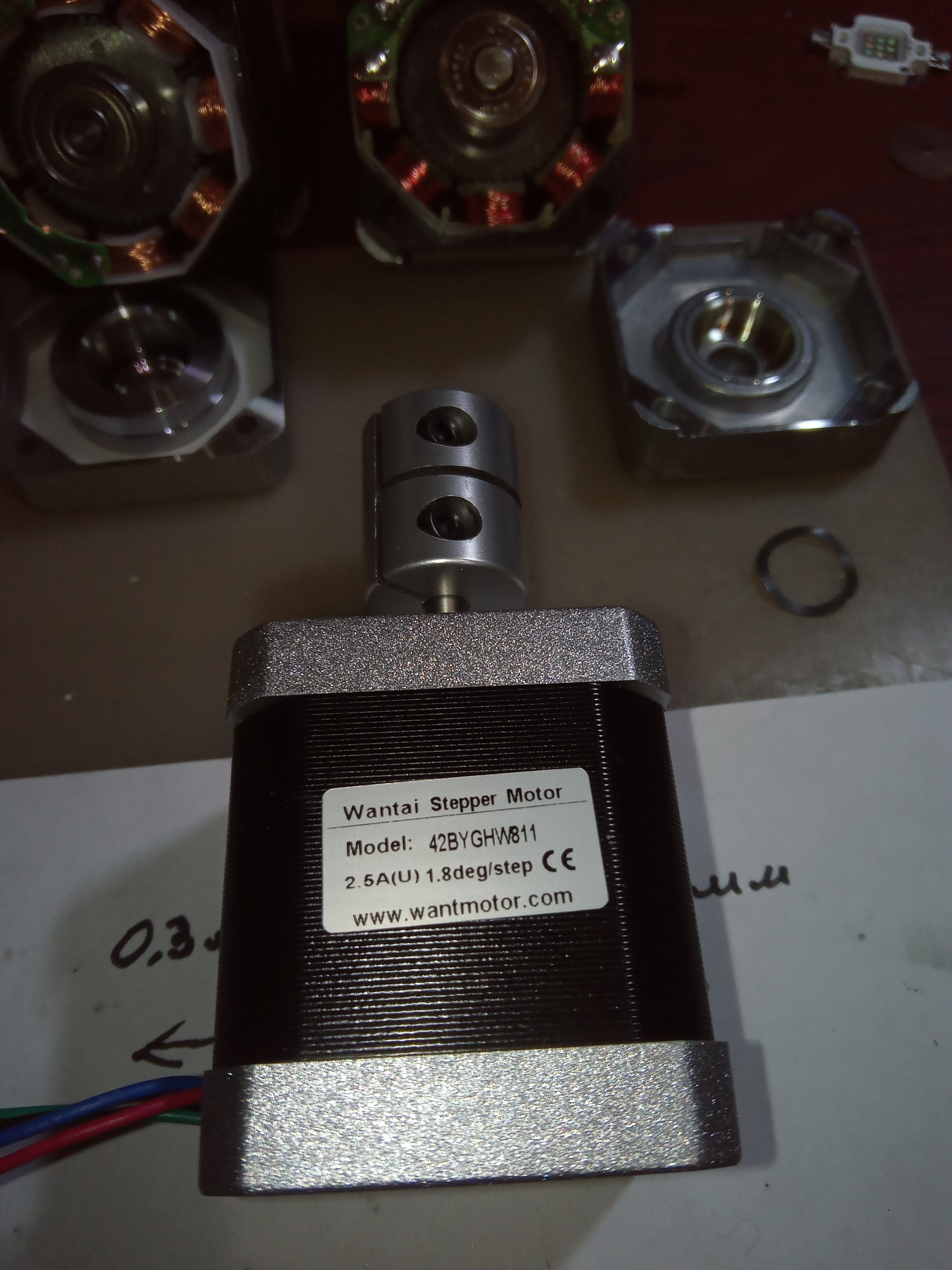

Привет. Получил мотор о котором писал. Впечатление двоякое. Может ожидания и действительность не оправдались.
Пока не определённость.
По мотору.
По сути особой разницы не ощутил с 17hs8401 1.8 ампера. И 42 byghw811 2.5 Ампера.
Оба на 1.8 градуса.
В большей степени суть в том что все моторы имеют продольный люфт якоря.
Всё зависит от производителя.

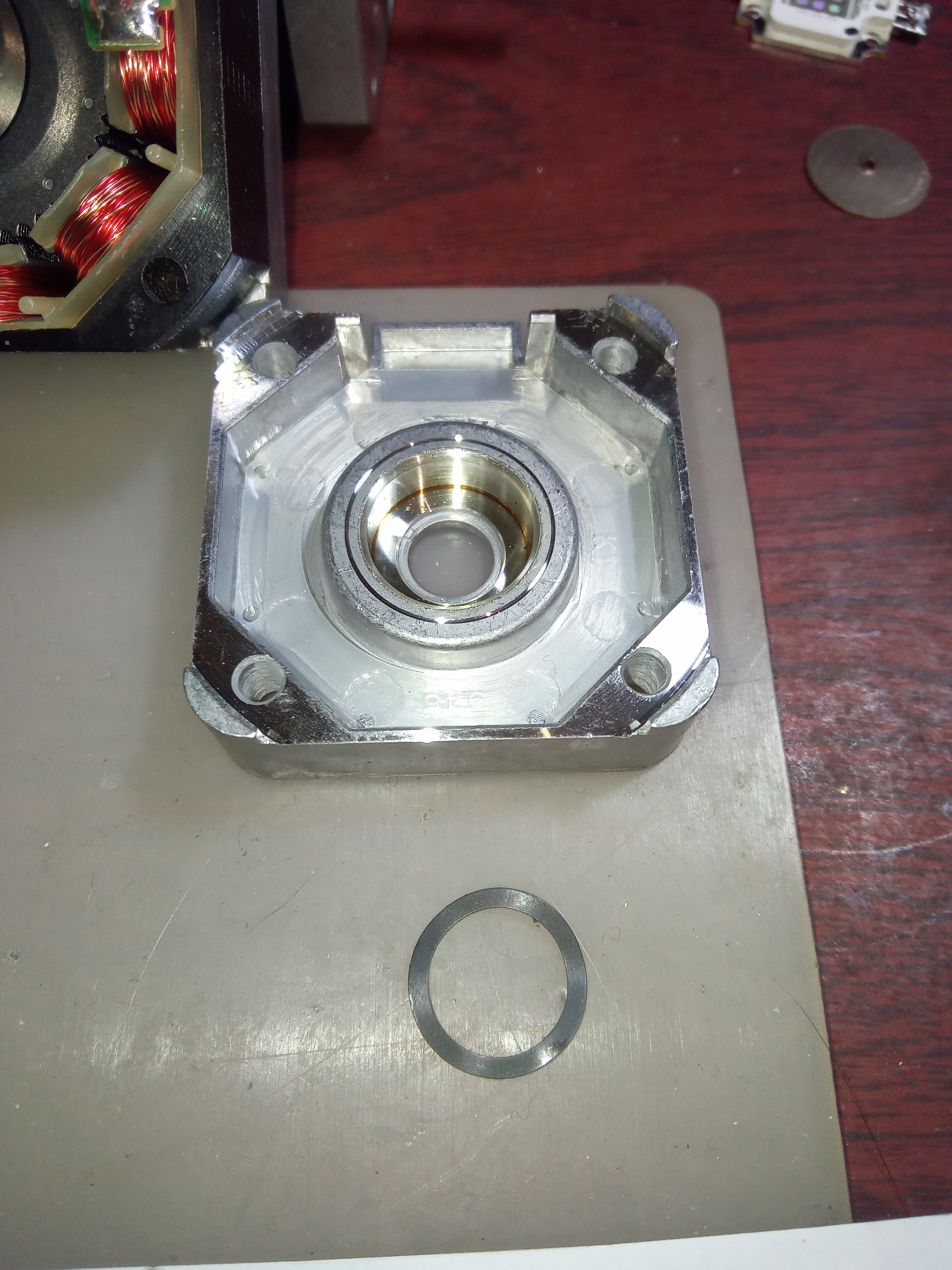

Мой тот что на 2.5 Ампера пришёл с люфтом 0.6 мм.
В добавок пружинная шайба для компенсации люфта была только одна. А по сути их должно быть две.
Пока вяло текущее бодание с продавцом.
Не стал ждать и изготовил из листовой бронзы шаёбки. Установил в сёдла подшипников.
Стянул винтами.
Нет люфта вообще.
Т.е на нашем станке и аналогичных, по определению продольный люфт должен быть. Бонус к общей хлипковатой конструкции.)
Лечение этого дефекта- отвязка от двигателя винтов Но как это исполнить пока не определился.
Нет пока решения.
Для себя сделал проще.
Выборку люфта сделаю шайбами.

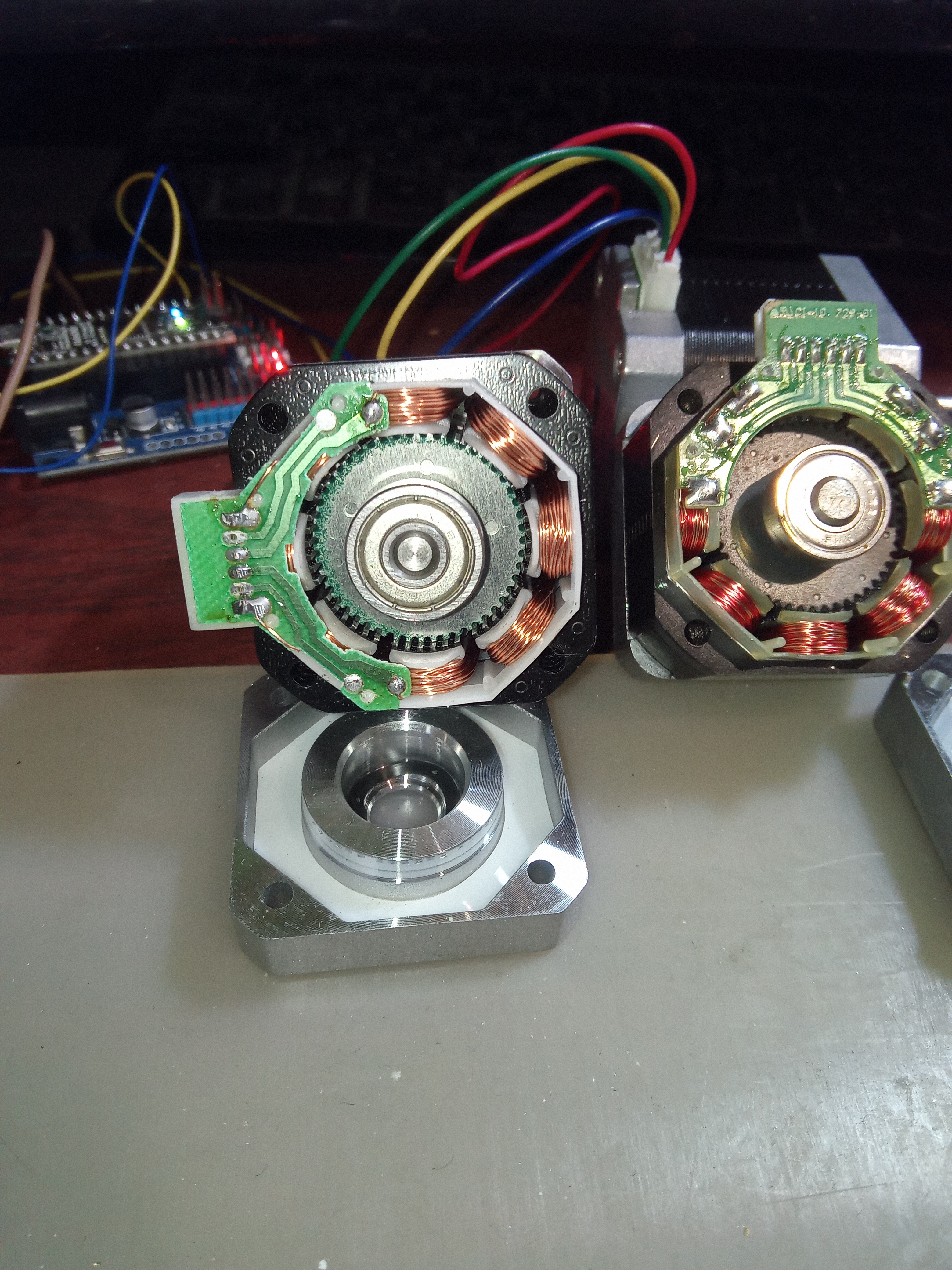

А мотор разбирается как два пальца.
Тем более уже один довёл до ума.
Муторно но для меня имело смысл.
Да я понимаю что моторы примут на себя все ударные нагрузки. Но ничего нет вечного.
Надо понять на сколько этот мод будет результативный.

Alltyp писал(а):В большей степени суть в том что все моторы имеют продольный люфт якоря.
Alltyp писал(а):Выборку люфта сделаю шайбами.
Продольный люфт должен быть - внутри стоят обычные радиальные шариковые подшипники. Да, они могут нести некоторую осевую нагрузку. Но зажав их шайбами (сильно сомневаюсь что хотя бы шлифованными) вы загнали их в нережимную работу. Дело конечно ваше, но не удивляйтесь если ШД начнут вдруг клинить и гореть (правда сколько они до этого момента проходят неизвестно). Лучше добавьте пружинку - другую пожертвовав старым ШД.

Ну ,вроде я знаю что там стоят подшипники и это видно на фотографии.
Не секрет для чего ставят пружинные компенсационные шайбы.
А есть ещё и редукторы с шаговым двигателем.
И врятли на редакторах есть бонус в виде заложенного в конструкцию - люфта.
Думаю вы будете против ,если в шпинделе будет продольный люфт. А подшипники то там под серьёзной динамической нагрузкой. Сколько шаговых моторов у вас заклинило и сгорело?
У меня было на 3х фазном такое. Но он был уже почти в усмерть убит. Как говорится далеко не первой свежести.)
Я никого не призываю к повторению.
И провожу эксперименты на кошечках.
Т.е на себе.

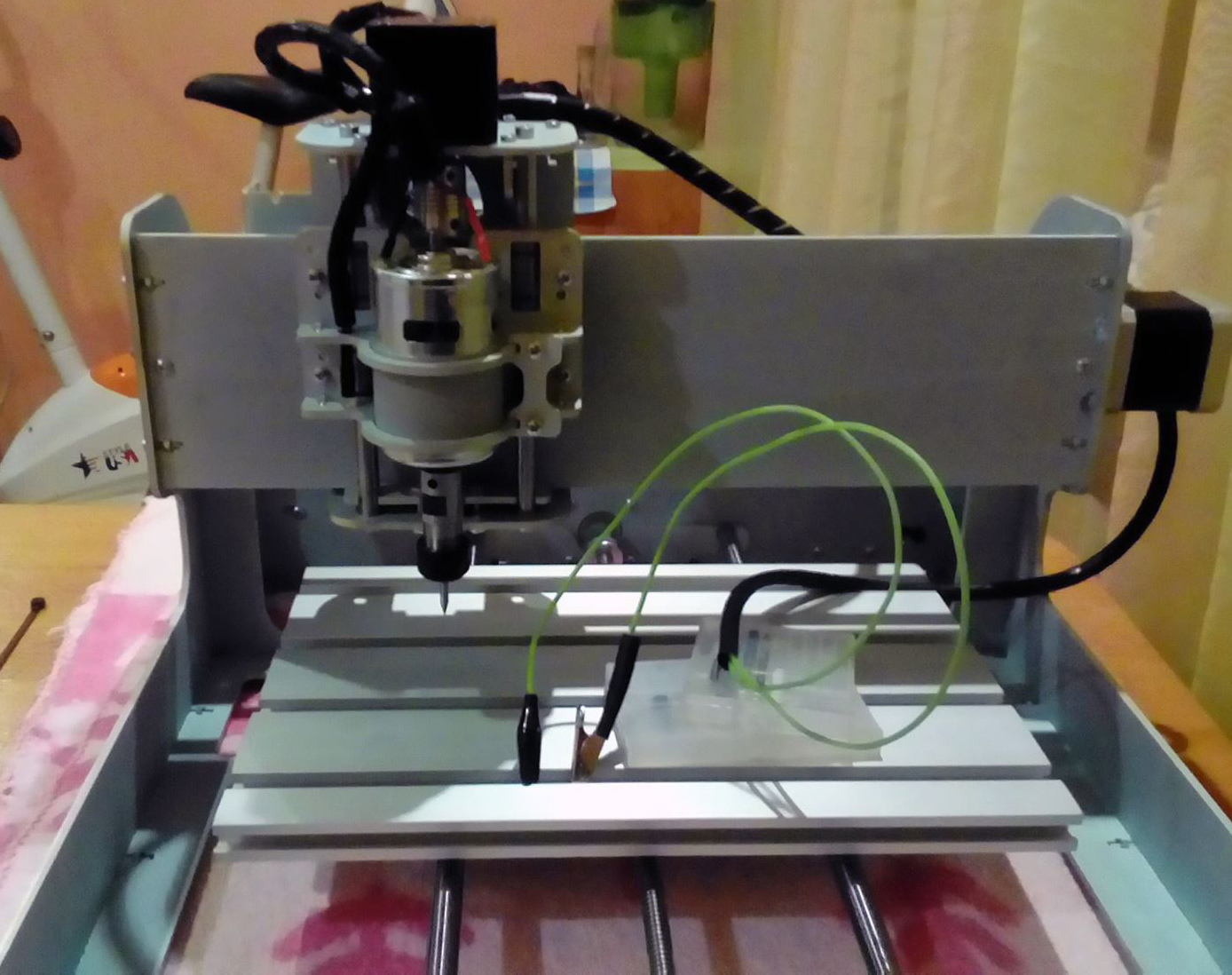

Подскажите, (поиском пробовал не получилось найти) или ссыкой киньтк, ситуация такая:
Станок GRBL 0.9j - работал через GRBL Control (Candle с этой версией не хотела) что и как случилось непонятно, но...
Беру код для гравировки платы - запускаю измерение высоты, все проходит. Ставлю галочку использовать карту высот и запускаю - и вот ту конфуз.
Если у фрезы выставлено безопасная высота 5мм а рабочая -0,020 мм и в момент запуска фреза на безопасной высоте. То вместо того что бы опуститься на 5,02 мм она поднимается на это расстояние и начинает ехать по диагонали до конца. Где то вычитал что Win10 через USB порт много мусора выдает и нужно ставить последнюю GRBL 1.1f
Поставил ее - запустил Candle - все заработало ...
Попробовал примитивный код, работает.
Загружаю схему платы, запускаю - пошлп гравировка как положено, но тут я вспомнил что карту высот не построил.
Ладно думаю - пускай уже дорежет, вторую с картой сделаю. И вот тут опять конфуз.
Если загружать код и делать без карты высот - все хорошо, если строить карту высот и запускать с ней то нифига не выходит.
Candle 1.1.7

Сообщение iMaks-RS »
Niferman, добро пожаловать на шоу "Танцы на граблях" :cheesy: :freak:
Эту проблему в этой ветки уже не один раз обсуждали..
Я победил это комплексом мер:
0. Скрутка в витую пару проводов, питающих шпиндель
1. Установка диода прямо на выводы шпинедля (встречно-параллельно: первый попавшийся шотки с БП компютеров), т.к всплески или "звон" достигают более 100В при старте движка. Диоды есть на плате дятла.. но правильно ставить - ближе к обмоткам
2. Установка ферритового кольца или защёлки ферритовой на провод шпинделя, как можно ближе..
Китайцы наверное читают этот форум ))) вот смотри - набор, в котором на шпиндель уже надета плата с диодом и конденсатором )))
Желательно сделать:
0. Раздельно питание для шпинделя и для платы
1. отдельно запитать Мегу, т.к она берёт +5В с USB и в случае дребезга от вибрации :attention: :rail: или как бюджетный вариант. повесить ёмкость на 1000мкф*10В по питанию Меги..
