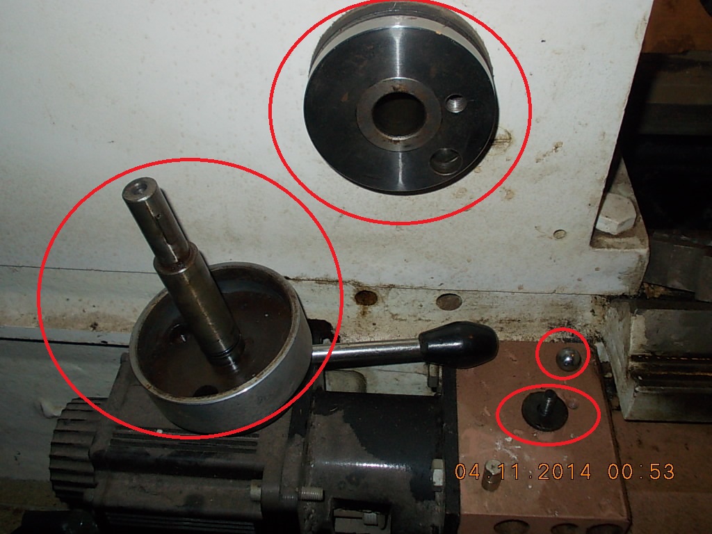

Не работает ручка переключения скоростей. Или не понимаю как правильно переключать скорости или отсутствует деталь какая нибудь.
Шарик вроде как должен перекатываться из одного отверстие в другое. Шарик должно что то толкать видимо :thinking:
На фото обведены только те детали из чего состоит ручка переключения скоростей

Шарик для фиксации. На валу вроде шпонка есть? Там дальше вал перемещает ползун с вилкой

Открой крышку, шестерни двигаются если крутишь ручку?

только одна пара шестеренок переключается и получается что только одна скорость.
Вторую пару основных шестеренок переключает штука что на фото самая верхняя. А чтобы она поворачивалась шарик должен зацепиться и в ручке и в этой штуке. Шарик сейчас ничем не поджат.

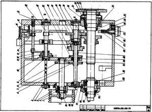

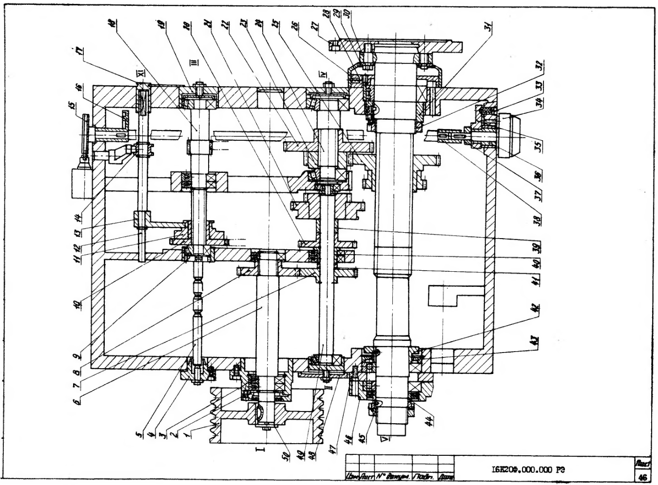

Я плохо помню что там, но вот схема

35й узел нужен.

В инструкции не расшифровываются циферки. Ну а сборочного у меня конечно нет...

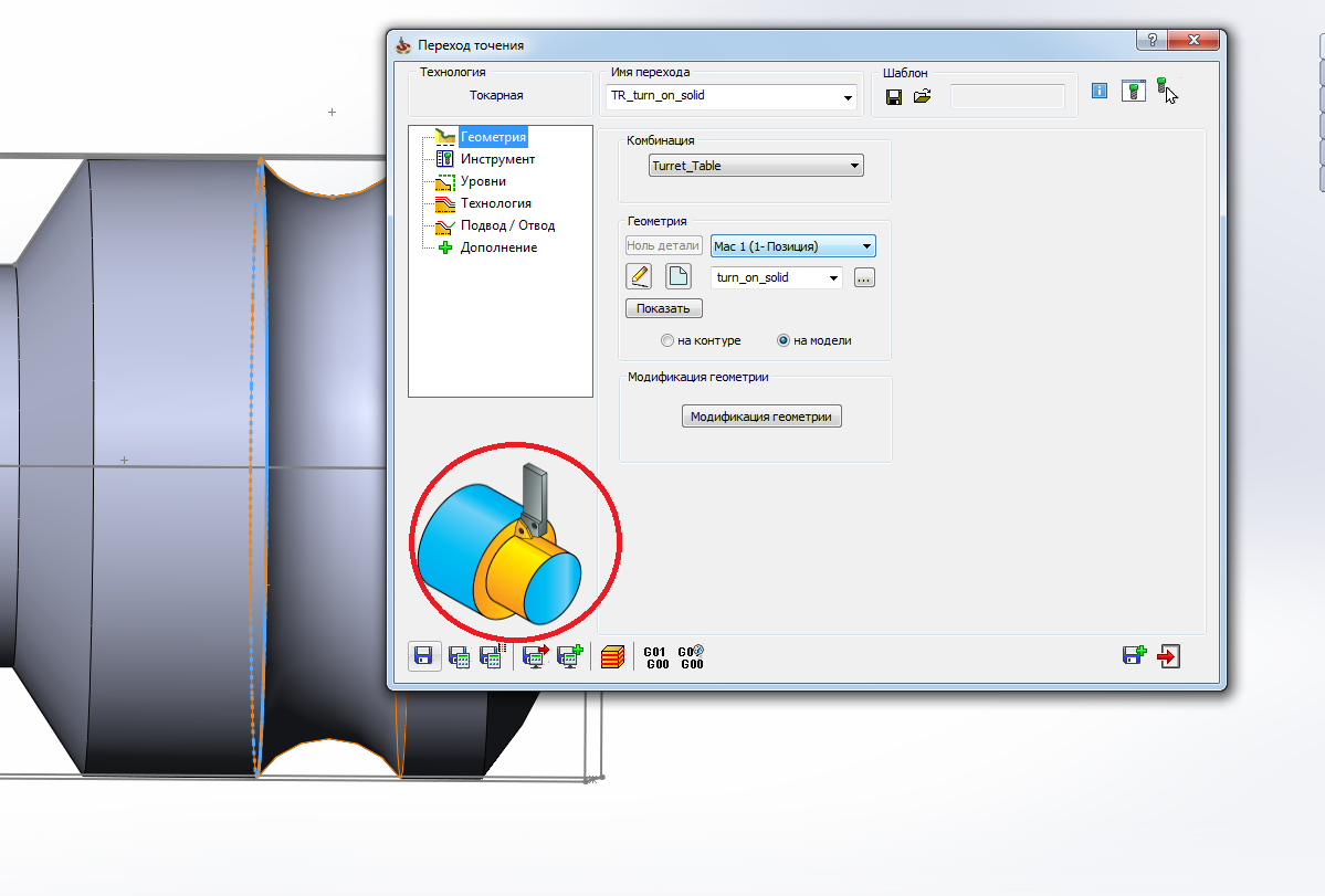

Сижу пробую Gcode написать в СолидКаме
Что СолидКам что МастерКам рисует резцы не стой сторы как у нас ;)
Интересно изменить можно?

у меня все так как на картинке :)
