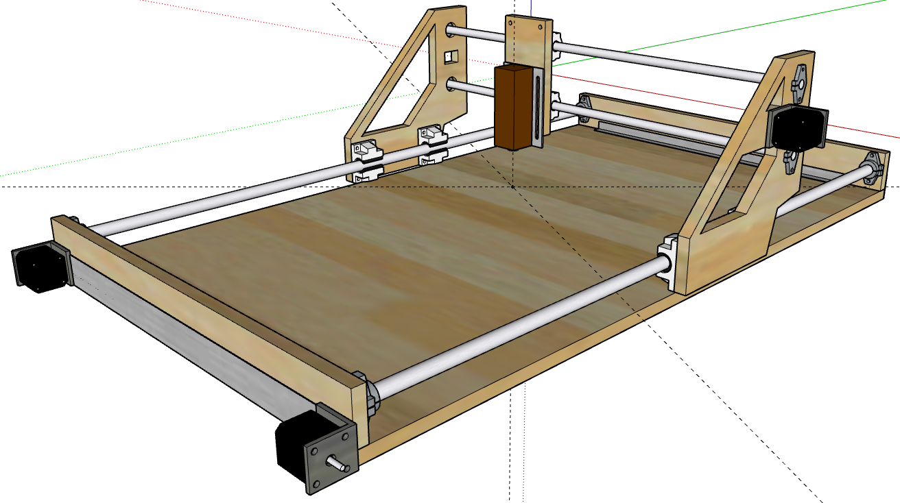

Добрый день.
Скажите, пожалуйста, правильно ли я подобрал шкивы (нос у ШД - 5 мм с фаской) и ремень к ним?
На мотор хочу поставить такие (20 зубов):
https://www.aliexpress.com/item/32226562320.html
На ответную часть такие (зубчатые (20 зубов) с подшипником):
https://www.aliexpress.com/item/32727160432.html
Ремень такой:
https://www.aliexpress.com/item/2039635 ... _2445101.4
По ремню имею отдельный вопрос - как понять степень его жесткости? Чтобы он нормально маленькие шкивы облегал. Ширина ремня в 6 мм - это нормально, при условии, что у меня лазерный станок, но его размеры хочу 700 х 1000мм? Или лучше использовать шире?
В эскизе свой будущий станок вижу так:
2019-12-16_161630.jpg (2017 просмотров) <a class='original' href='./download/file.php?id=173460&mode=view' target=_blank>Загрузить оригинал (486.98 КБ)</a>

midals писал(а):По ремню имею отдельный вопрос - как понять степень его жесткости? Чтобы он нормально маленькие шкивы облегал. Ширина ремня в 6 мм - это нормально, при условии, что у меня лазерный станок, но его размеры хочу 700 х 1000мм? Или лучше использовать шире?
узенький gt2 будет колбасить неимоверно на таких длинах. Я б воткнул распространенный HTD5 или HTD3 15мм шириной.
midals писал(а):В эскизе свой будущий станок вижу так:
ужас страшный, если честно. Эти тонкие проволочки в лице валов будут безо всякой нагрузки трястись, от одних только ускорений. Сделайте лучше на роликах а-ля openbuilds, профиль даже 20х20 куда жестче мелких валов. Колесья есть на али во множестве, профиль прямо здесь в соберизаводе - "серия 20 V-паз" отлично подходит.
