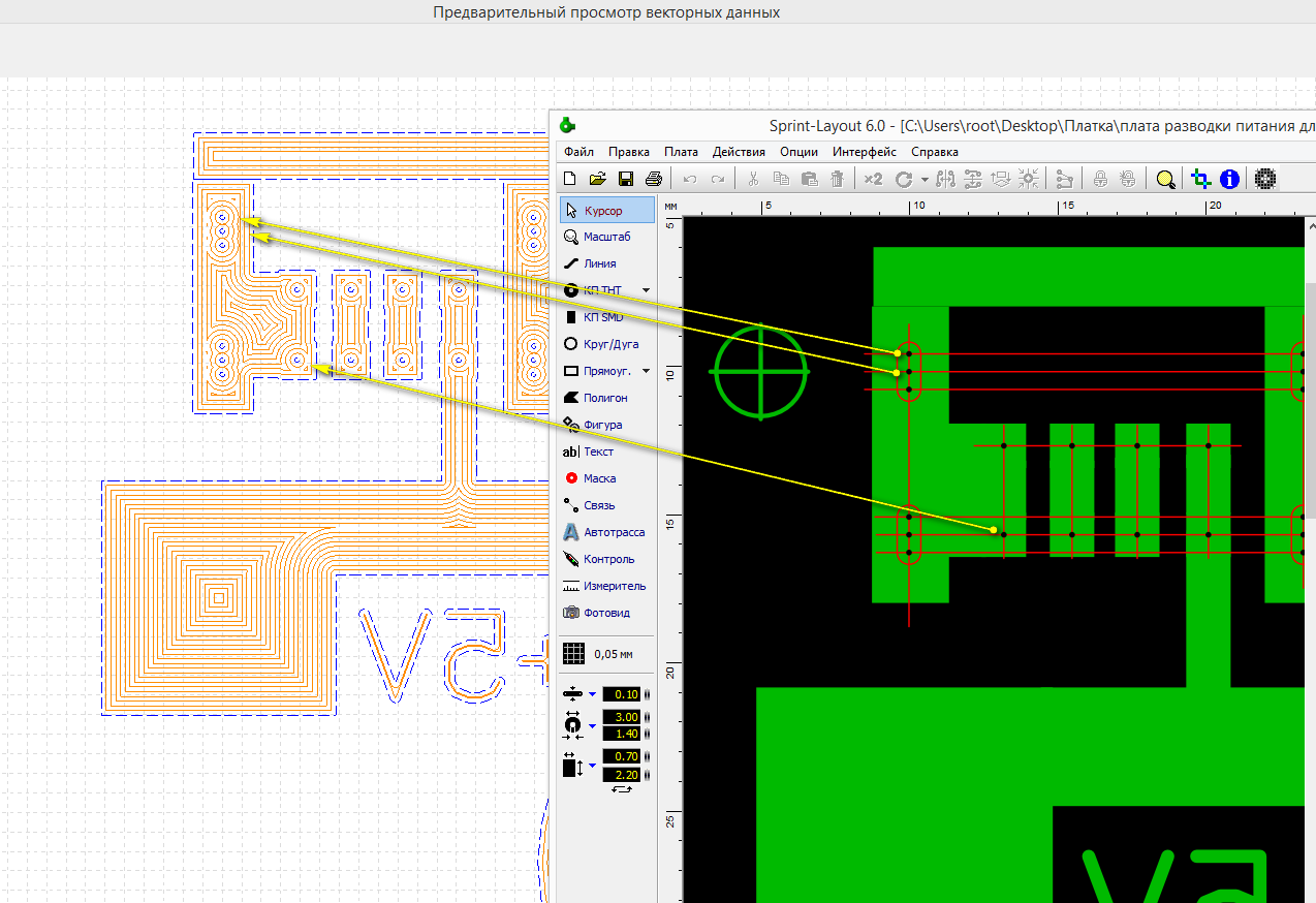

Доброго дня! Опять сталкнулся со сложностью не могу понять как сделать. Свечу просто лазером (фрезеровки нет) Сверление отверстий в ручную. Плата под детальки с отверстиями (обычно пользую смд и тут проблемм нет) Делаю плату в лайоуте потом в плт но полигоны заливает целиком и место где надо будет просверлить отверстия соответственно никак не обозначены. Не могу понять как сделать что бы там где должно быть отверстие под деталь оставался не засвеченный кружочек ( после протравки естественно было бы видно что там надо сверлить отверстие)

talanov писал(а):Доброго дня! Опять сталкнулся со сложностью не могу понять как сделать. Свечу просто лазером (фрезеровки нет) Сверление отверстий в ручную. Плата под детальки с отверстиями (обычно пользую смд и тут проблемм нет) Делаю плату в лайоуте потом в плт но полигоны заливает целиком и место где надо будет просверлить отверстия соответственно никак не обозначены. Не могу понять как сделать что бы там где должно быть отверстие под деталь оставался не засвеченный кружочек ( после протравки естественно было бы видно что там надо сверлить отверстие)
Это сделать вполне возможно:
2018-08-17_020900.png (2909 просмотров) <a class='original' href='./download/file.php?id=144637&mode=view' target=_blank>Загрузить оригинал (83.87 КБ)</a>
Как я понимаю нужно получить вот такой результат?
Если да, то примерно через 4-7 дней как вернусь с отпуска создам обучающее видео, и покажу как получать такой результат.
п.с. Для тех кто незнаком с программой, оранжевым цветом показана траектория засветки фоторезиста лазером, а синим исходные контуры полигонов, отверстий и прочего что в итоговый G-код не попадает, а лишь информирует пользователя, о том в каких пределах формируется траектория.

О да именно так ! Спасибо огромное за внимание и помощь! Отдыхайте не торопитесь. Насладитесь отпуском.!

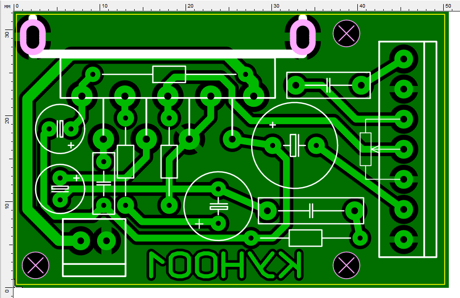

Предположим плата

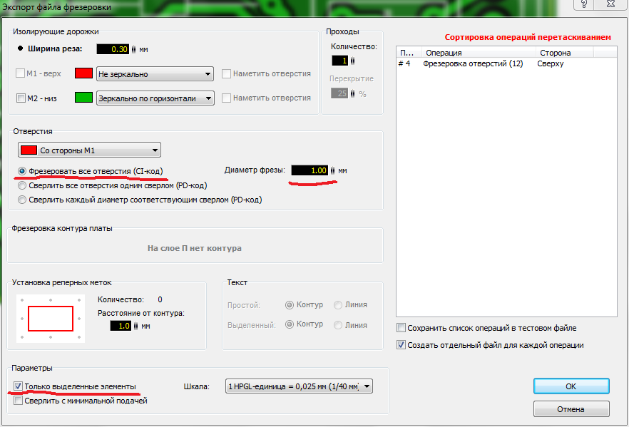

нужно вы фрезеровать отв. для крепления и под радиатор, выделяем их.
Файл -> Экспорт -> Файл фрезеровки (HPGL, • plt)
Снимок1.PNG (2850 просмотров) <a class='original' href='./download/file.php?id=144672&mode=view' target=_blank>Загрузить оригинал (81.31 КБ)</a>
-> OK
Результат
КУН001_Pen4.plt.txt
(276 байт) 1116 скачиваний
Координаты по центрам окружностей, сдвигаем по Y (для преобразования в дальнейшем в G02)
КУН001_Pen41.plt.txt
(321 байт) 1114 скачиваний
Далее переводим mil в мм и G-code
КУН001_Pen4.plt_gcode.rar
(309 байт) 383 скачивания
Если сдвигаем по X то вместо G02 I ставим G02 J.

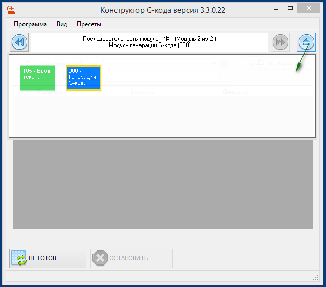

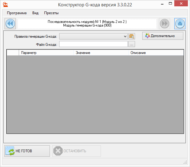

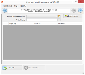

selenur писал(а): В модуле 900 при генерации g-кода, у данных имеющие тип "дуга" можно будет получить как числа для G02 команды, так и список точек для G01, при написании правил формирования g-кода.
А где увидеть этот модуль 900 ?
Если открыт пресет, то можно на него переключиться нажав кнопку:
2018-08-23_120017.png (2625 просмотров) <a class='original' href='./download/file.php?id=144907&mode=view' target=_blank>Загрузить оригинал (18.45 КБ)</a>
А сам модуль такой:
2018-08-23_120043.png (2625 просмотров) <a class='original' href='./download/file.php?id=144908&mode=view' target=_blank>Загрузить оригинал (15.65 КБ)</a>
