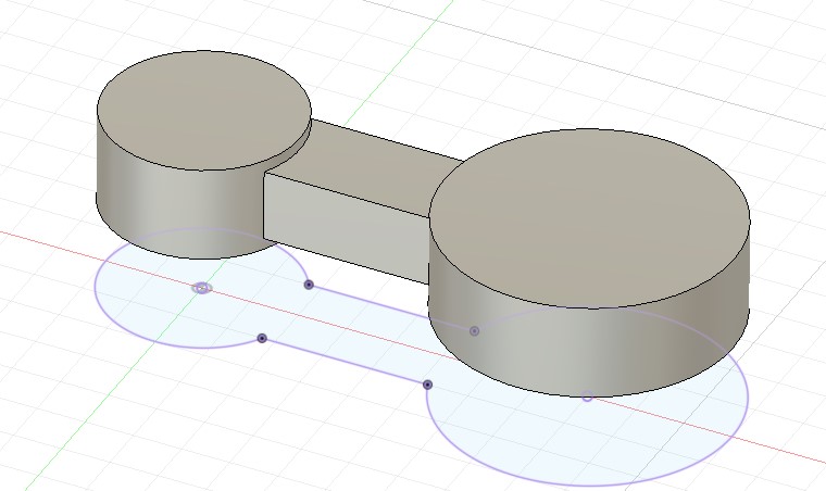

привет, подскажите плиз
не получается задать геометрию, гляньте плиз кино
геометрия по контуру детали, хоть по эскизу, хоть по модели не идет
если задавать частично , типа кармана , то все нормуль
https://autode.sk/3tmF7RU
Сообщения: 4510
Re: Fusion 360
вот что-что, а с заданием геометрии мне кажется во фью беда
Сообщения: 8408
Re: Fusion 360
Мне бы понять отчего так и как разрулить
Или что делаю не так
И почему по эскизу не идет
Моделька импортирована , сделана во фьюжене и сохранена в f3d

nik1 писал(а): 15 мар 2021, 12:12 привет, подскажите плиз
Там нет граней по которым можно "цепочку" продолжить с круглой частью... если бы цилиндрическая поверхность была вертикально рассечена - была бы линия соединяющая с выделенным контуром - продолжилось бы выделение. но такой линии нет, соответсвенно он не может продолжит выделение в этом месте, и предлагает только варианты с цепочкой. Если надо по периметру пройтись - в этом случае можно использовать 3д контур-силуэт, или проекцию/сечение, которую вы уже сделали.
nik1 писал(а): И почему по эскизу не идет
Начни выделять с эскиза... на видео ты пытаешься продолжить chainselection, но его некуда продолжать. нельзя в одну цепочку соединить непересекающиеся линии в пространстве...

Вот кино где стартую по эскизу, то же самое
может не нравится то , что контур эскиза пересекает круги?

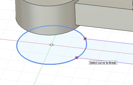

nik1 писал(а): может не нравится то , что контур эскиза пересекает круги?
да. сделай просто сечение(не проекцию) плоскостью...
Снимок экрана 2021-03-15 171256.jpg (1547 просмотров) <a class='original' href='./download/file.php?id=193507&mode=view' target=_blank>Загрузить оригинал (50.83 КБ)</a>
либо разблокировать проекцию(правой кнопкой - break link), и инструмент break чтобы разделить окружность на дуги
Снимок экрана 2021-03-15 171423.jpg (1547 просмотров) <a class='original' href='./download/file.php?id=193508&mode=view' target=_blank>Загрузить оригинал (25.59 КБ)</a>
но обычно быстрее через 3d контур сделать проход, без дополнительных построений...
Сообщения: 8408
Re: Fusion 360
спасиб, попробую
Сообщения: 8408
Re: Fusion 360
Подправил эскиз и все вышло, это гуд
