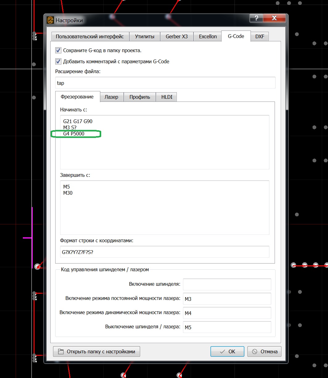

yuranikspb писал(а): ↑ Нет настройки времени раскрутки шпинделя ?
Всегда была возможность в Настройках добавлять в G-код любые команды пользователя, в том числе и эти:
например,
Задержка - копия.jpg (2407 просмотров) <a class='original' href='./download/file.php?id=201378&mode=view' target=_blank>Загрузить оригинал (198.27 КБ)</a>
Задержка-1 - копия.jpg (2407 просмотров) <a class='original' href='./download/file.php?id=201379&mode=view' target=_blank>Загрузить оригинал (264.12 КБ)</a>

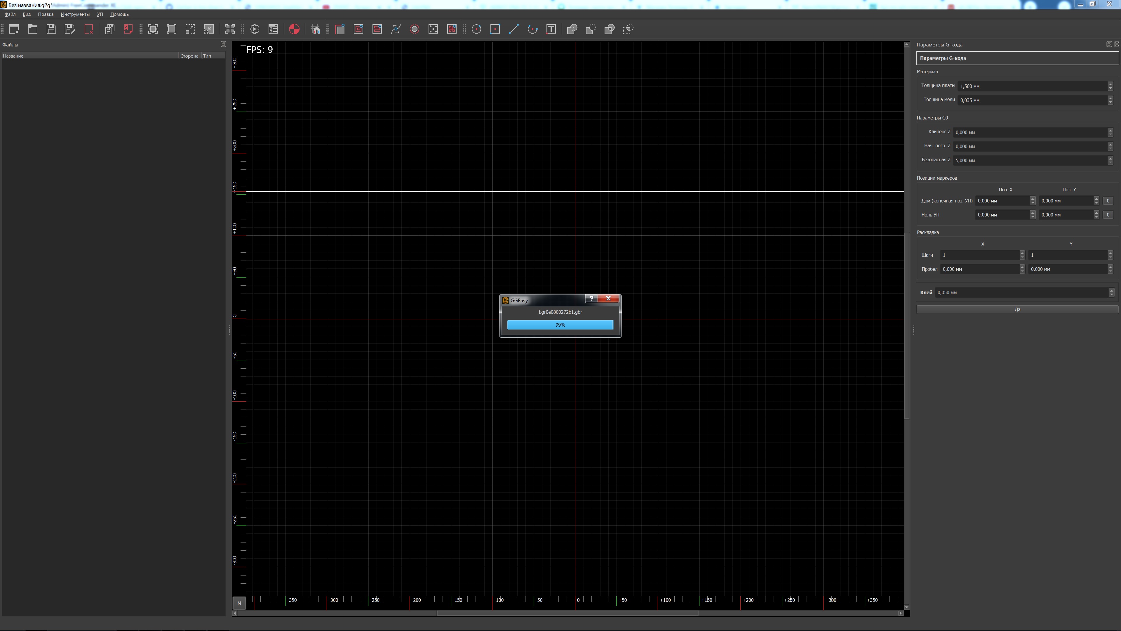

В багах появилась претензия на медленную работу с большими по размерам gerber. Приведён файл размером в 51 Mb.
GGEasy его у меня не открыла (по крайней мере за несколько минут).
bgr0e_1 - копия.jpg (2307 просмотров) <a class='original' href='./download/file.php?id=201411&mode=view' target=_blank>Загрузить оригинал (858.11 КБ)</a>
8-ми ядерный процессор, ОЗУ 32 ГБ. Далее интересно - FlatCam 8.994 не открыл в течение 26 мин, больше не стал ждать. Gerber Viewer 2.6a открыл довольно быстро, но хоть какие-то манипуляции делать с файлом практически невозможно - тормоза страшные. Файл, похоже, смастерили с помощью одинаковых 7 файлов...
bgr0e - копия.jpg (2307 просмотров) <a class='original' href='./download/file.php?id=201410&mode=view' target=_blank>Загрузить оригинал (1.23 МБ)</a>
Кто что думает по этому поводу. :)

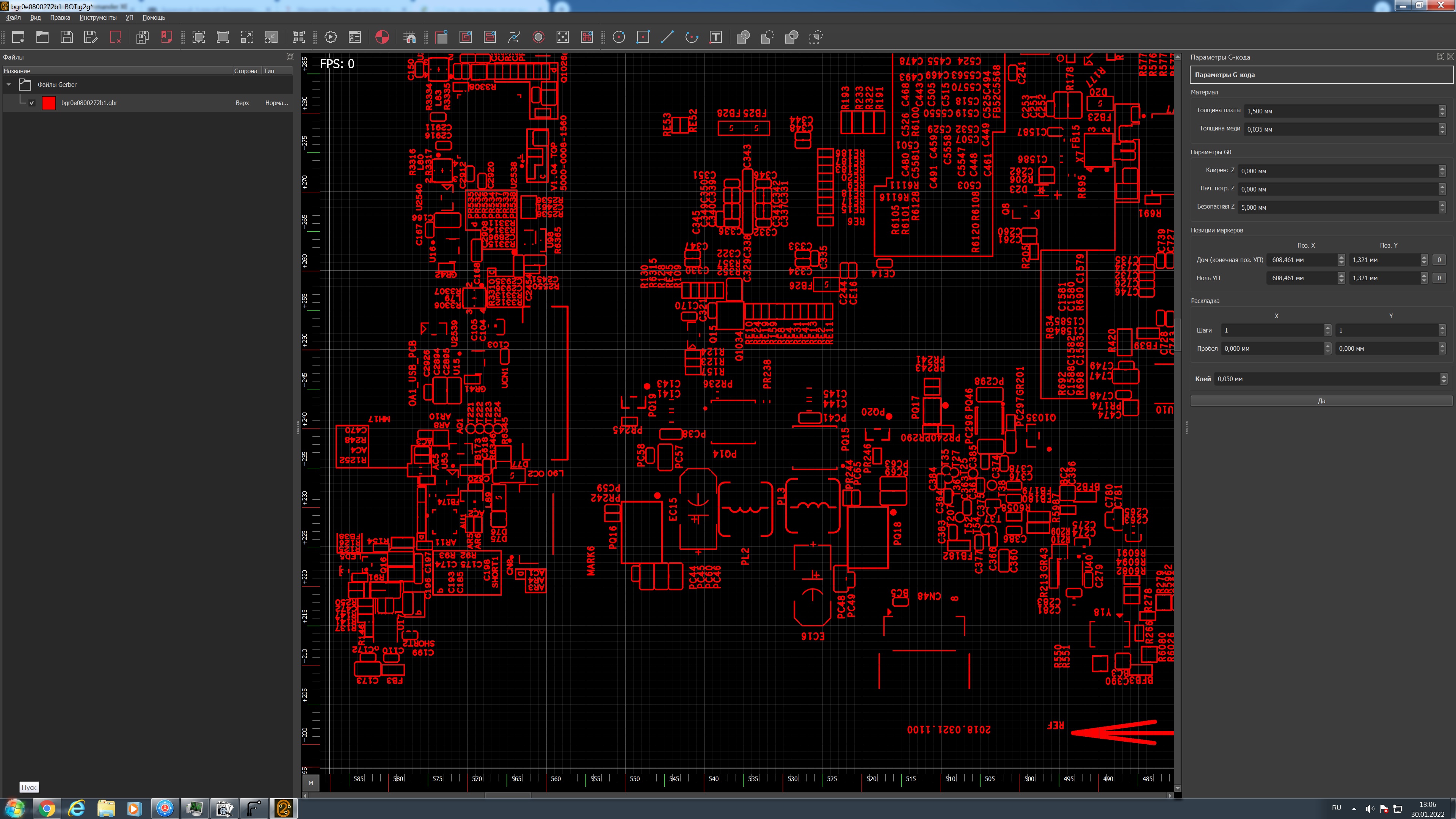

В продолжение..
Не знаю, через сколько времени, но GGEasy открыла проект (обнаружил это дело через примерно 1.5 часа, открытие могло же случиться и гораздо раньше)...
bgr0e_2 - копия.jpg (2292 просмотра) <a class='original' href='./download/file.php?id=201417&mode=view' target=_blank>Загрузить оригинал (1.73 МБ)</a>
Там оказался только слой шелкографии.))
bgr0e_3 - копия.jpg (2292 просмотра) <a class='original' href='./download/file.php?id=201418&mode=view' target=_blank>Загрузить оригинал (1.66 МБ)</a>
Кстати, уже 2 часа прошло, а FlatCAM всё ещё пытается открыть эти мегабайты (экран пустой)...
